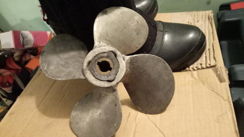

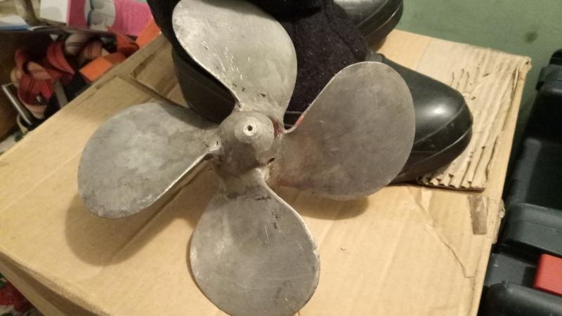

Винт есть. Сварил за зиму . )) Еще не пробвал на воде.
К нижней части картера сварил четырехгранник с куском стальной трубки в ее конец (тоже четырехгранник) вставил и усилил кусок торсиона , его длина ( трубки с четырехгранником в которую вставился торсион ) равна длине стандартного торсиона, фото будут тоже через пару дней. Вопрос с редуктором остается.?!!

Четырёхлопостник-это винт тягловый.При такой мощи нужен ли он :?
Какая лодка предполагается к этому мотору?
Прогрес 2

Винт имхо не подойдет....

На счет винта согласен , должен быть тяговой , делал его для В25 , чтоб 8 человек перевезти за раз. Бензин 1$за литр :sorry:

Почему винт не подойдет Ваше мнение?

Да с такой спаркой на п2 в 80-90 годы много приятелей отца ходили.
Винт слишком грузовой мне кажется будет.

Винт надо 3х лопастной, шаг 340 диаметр 300, есть зависимость площади лопастей, дисковое соотношение винта, перезабывал уж всё, но 4х лопастной прибавки скорости не даст, хотя мотор нагрузит. Скорость - шаг винта, упор - диаметр и площадь лопастей.

Да, ещё про винты: если захочешь поставить мультипитч, он разворачивает лопасти до шага350мм, но на скорости в момент подхватывания воздуха лопасти обламывает с характерным тихим хлопком, лопасти ему надо делать алюминиевые.

Большое спасибо за совет !!! Очень много полезной информации за винт узнал.

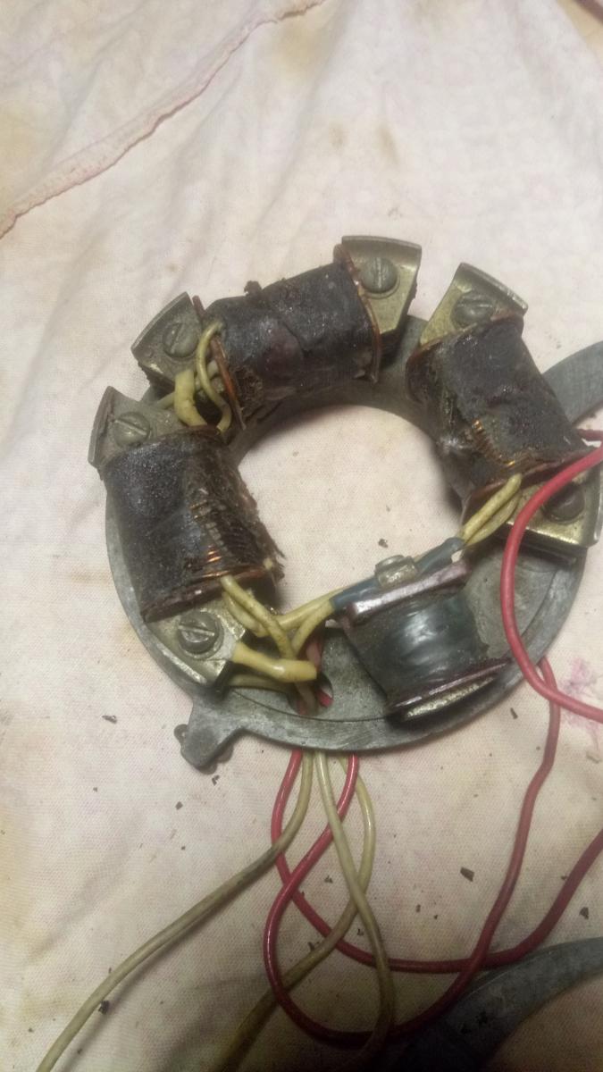

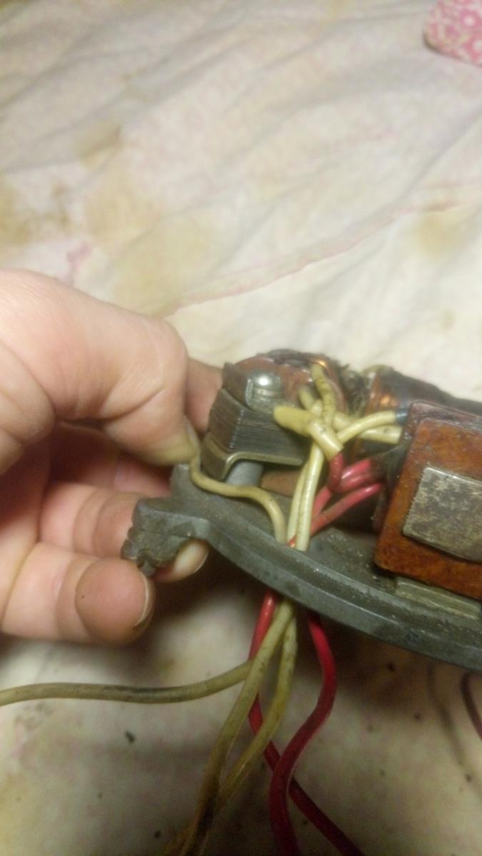

Нашел еще жигу , не могу понять от чего она. Как по мне , то похоже что с 3-ех цилиндрового , только к ней нужен тогда электронный блок и какою схему паять , пока не пойму. Может кто то видел что то похожее ?
