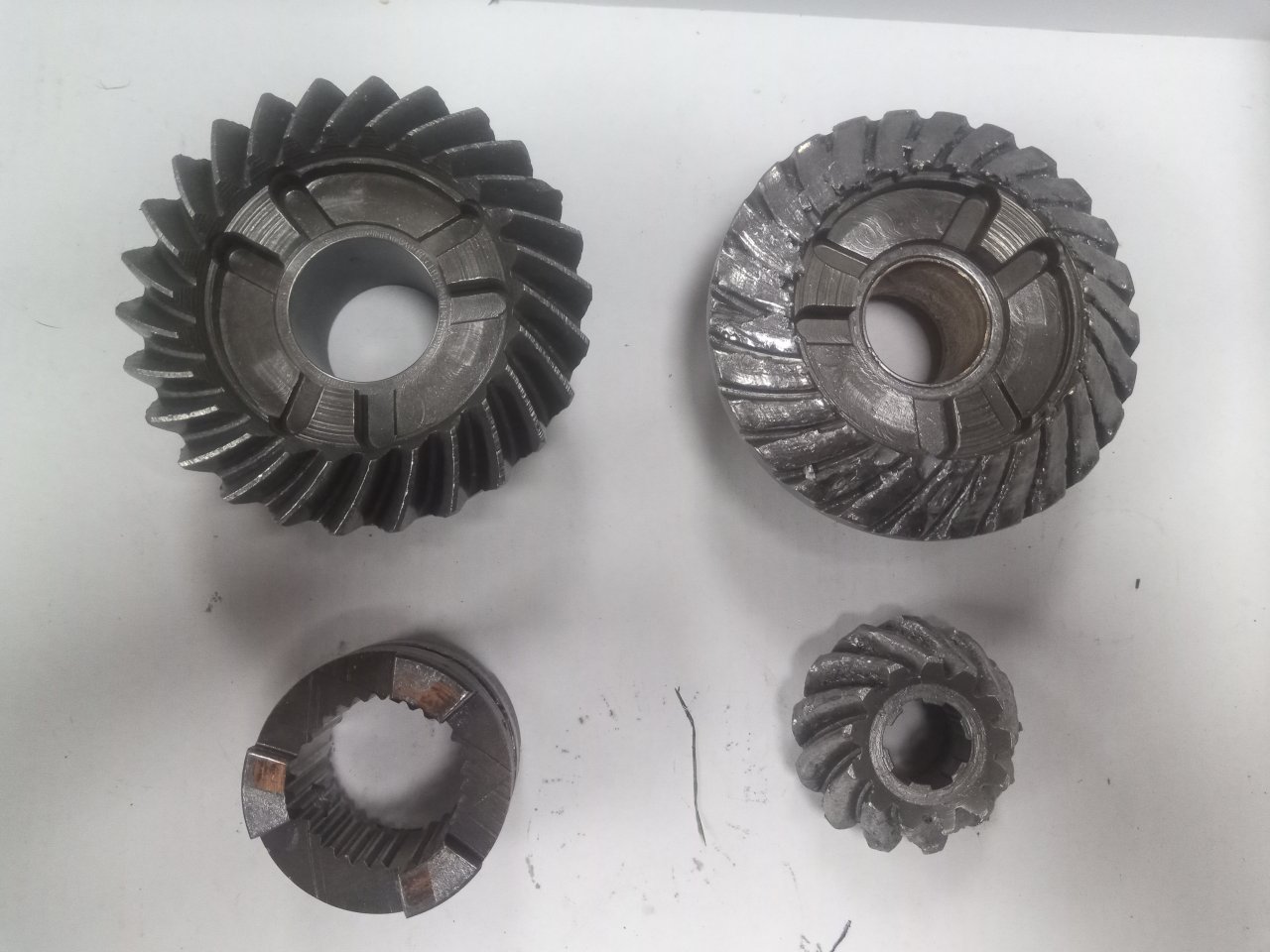

В конце прошлого (2021) сезона развалился редуктор.
Почему - не знаю. Топляков, сетей, мели не было. Винт "чистый", без следов контакта с чем-либо.
Перед "кончиной" шёл в полный газ, так хорошо этот мотор ещё у меня не работал)
И тут хочу - и заколбасило так, что думал, оборвал шатун или что-то подобное.
Малый газ - колбасит, на нейтрали - всё норм...
Метров 500 прошагал к дому, как бурлак. По Волге.
Долго, а идти ещё км 5-7.
Попробовал включить задний ход - едет.
Так и чапал.
Вскрытие показало сильное разрушение ведущей шестерни и полное отсутствие зубов на ведомой переднего хода.
Осенью успел заказать и получить посылочку с родины мотора.
Вот только что собрал ногу, скоро дособеру, а то что-то сезон ещё не начал, а лето уже проходит(
Так и чапал.
Вот только что собрал ногу, скоро дособеру, а то что-то сезон ещё не начал, а лето уже проходит(Посмотреть вложение 233571
Было похоже у друга на 70ке
Вв у пиньона оборвало.
