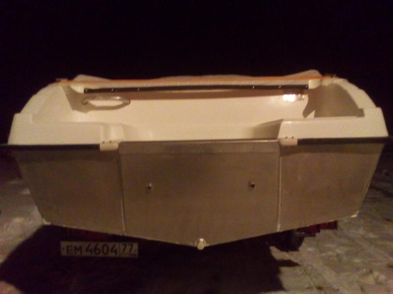

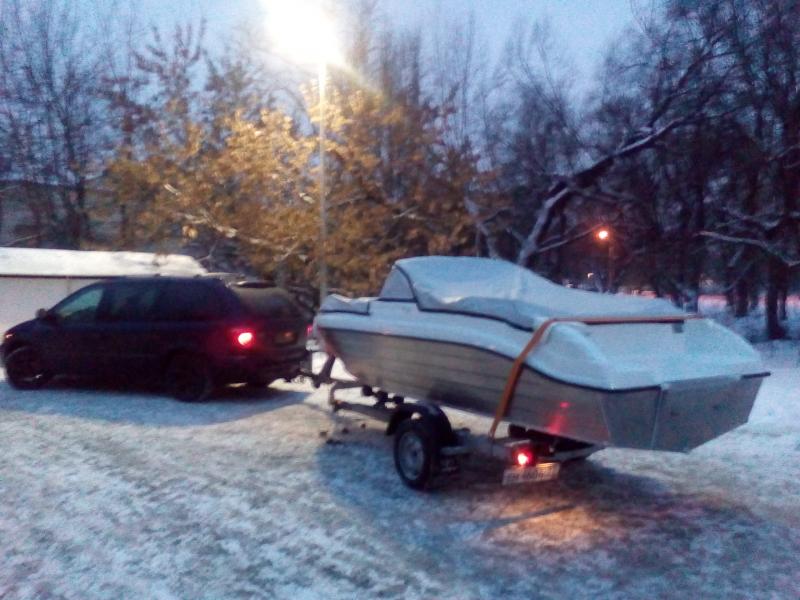

На это этот новый год заказал деду морозу в лице Вятбот лодочку.

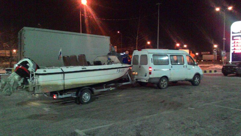

В 20-х числах января ее изготовили и привезли в Москву.
120404

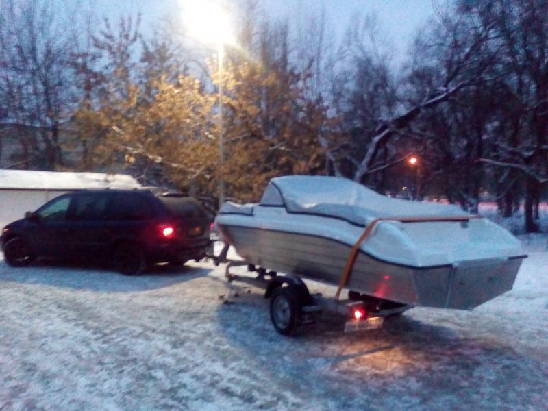

120405

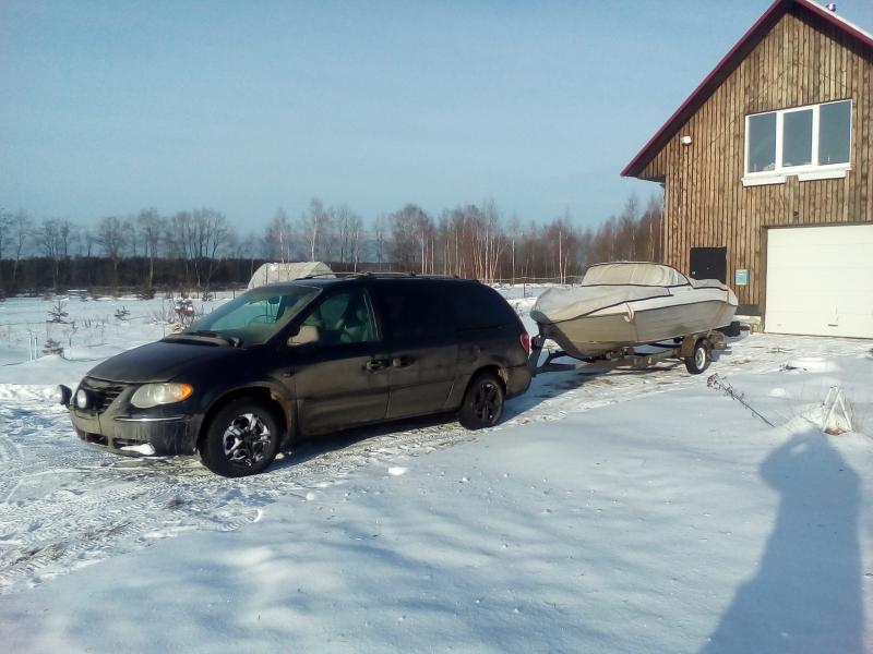

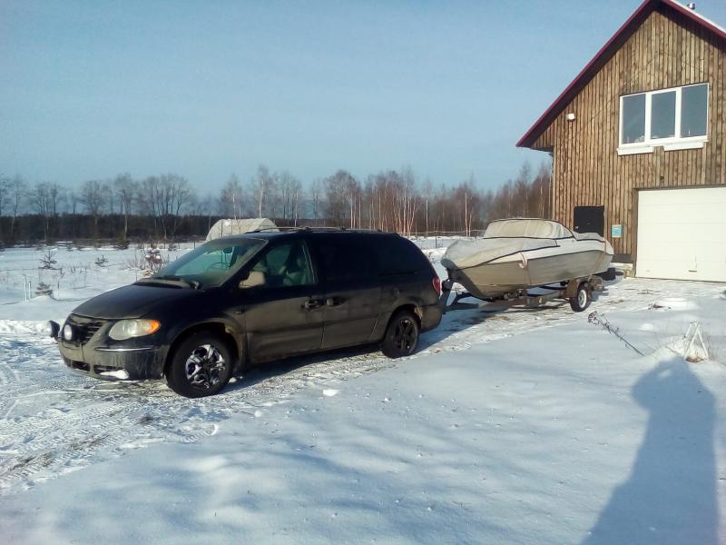

Перегрузили на прицеп, поехали к месту постоянной дислокации
120406
Приехали
120407

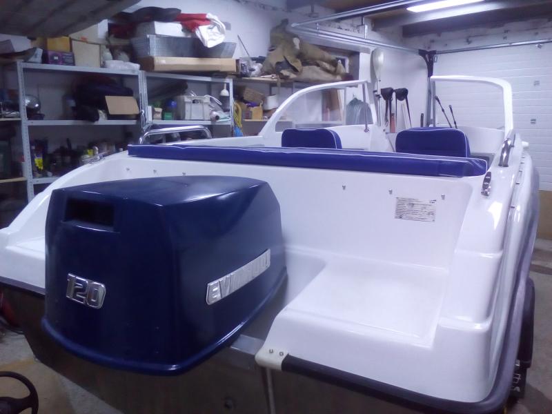

В домике, с примеркой колпака мотора

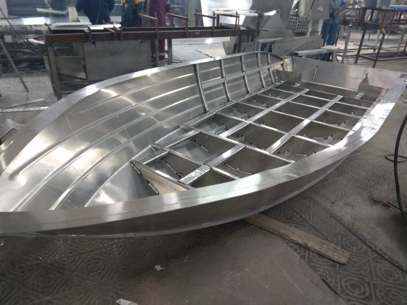

Фото с производства моего Немана

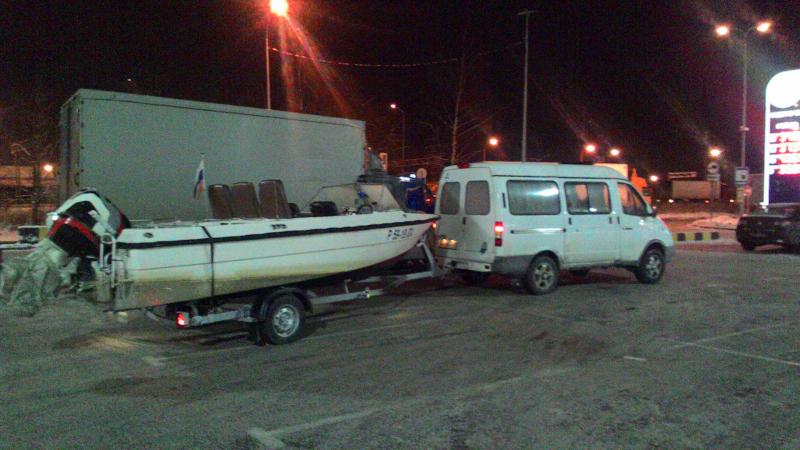

Мотор переехал с ранее приобретенного Борея http://forum.motorka.org/topic8688.html
120409

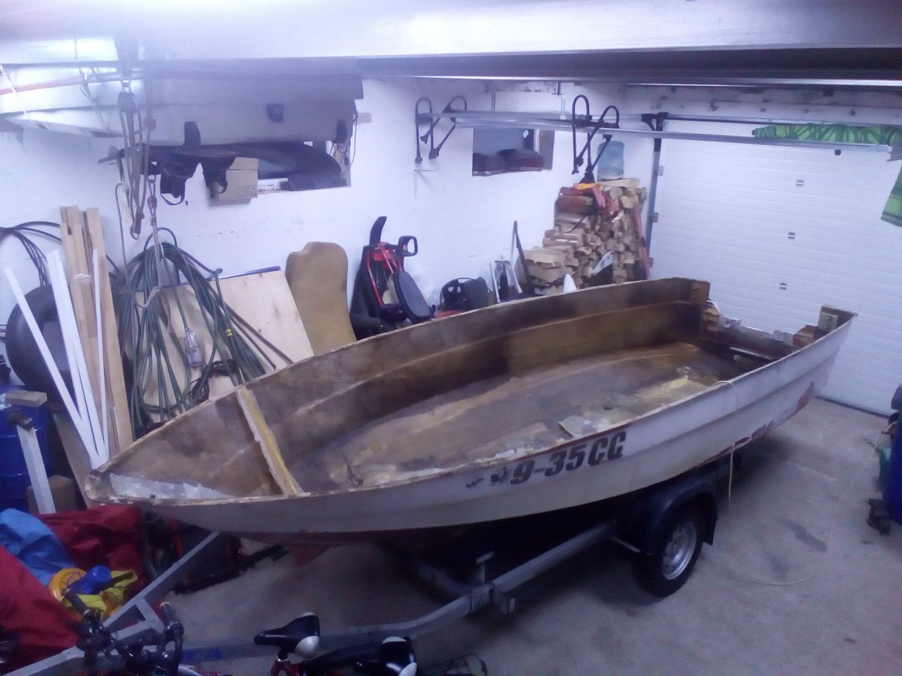

Корпус Борея сломался... треснул в нескольких местах, поперек киля
150688
Сначала планировал восстановить, но позже решил с ним расстаться, Борей уехал в Ярославль.

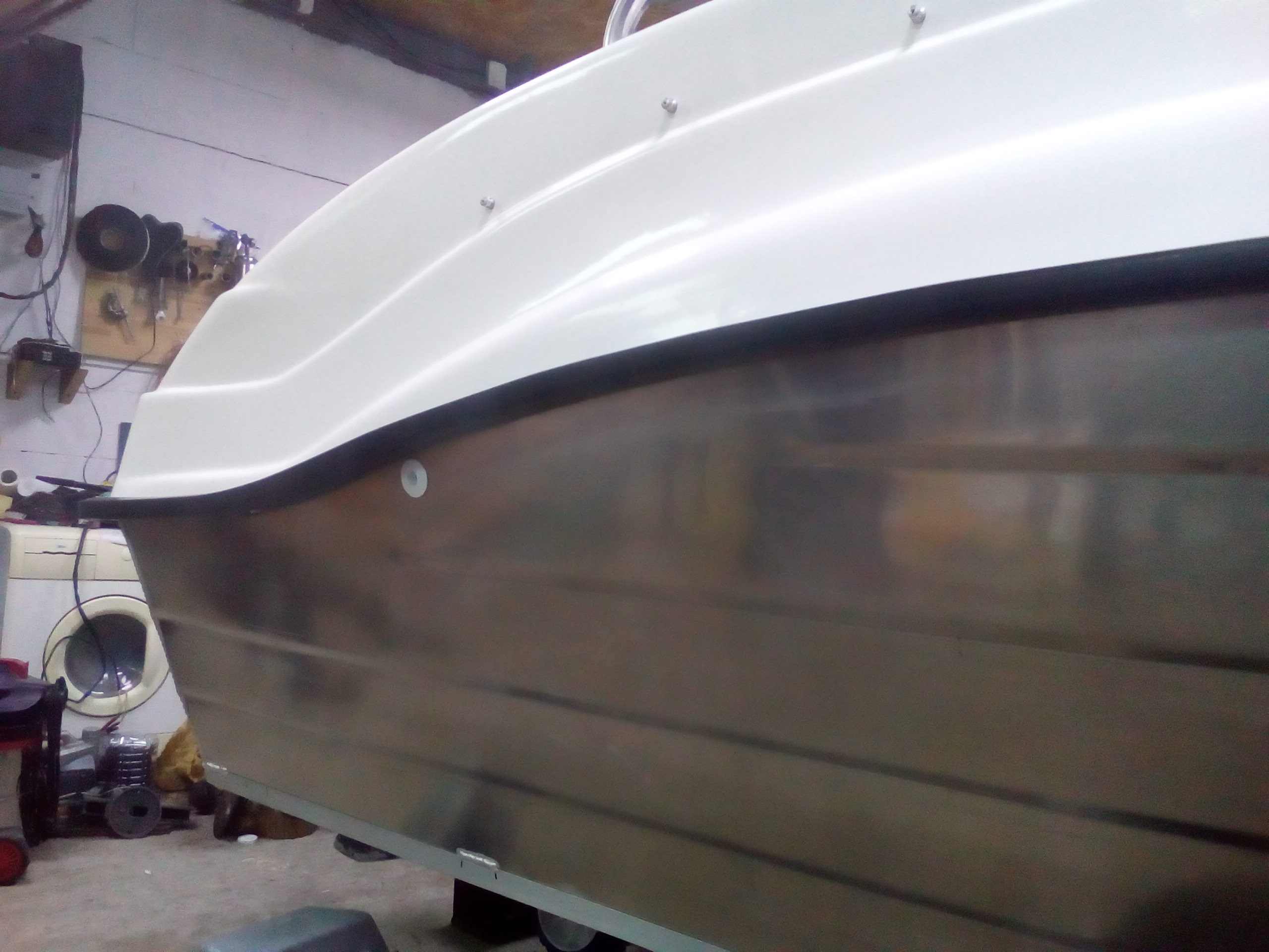

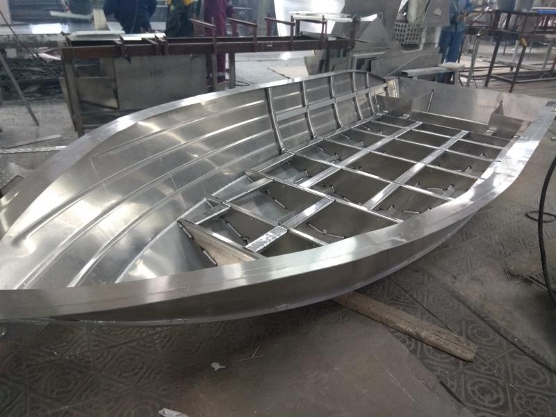

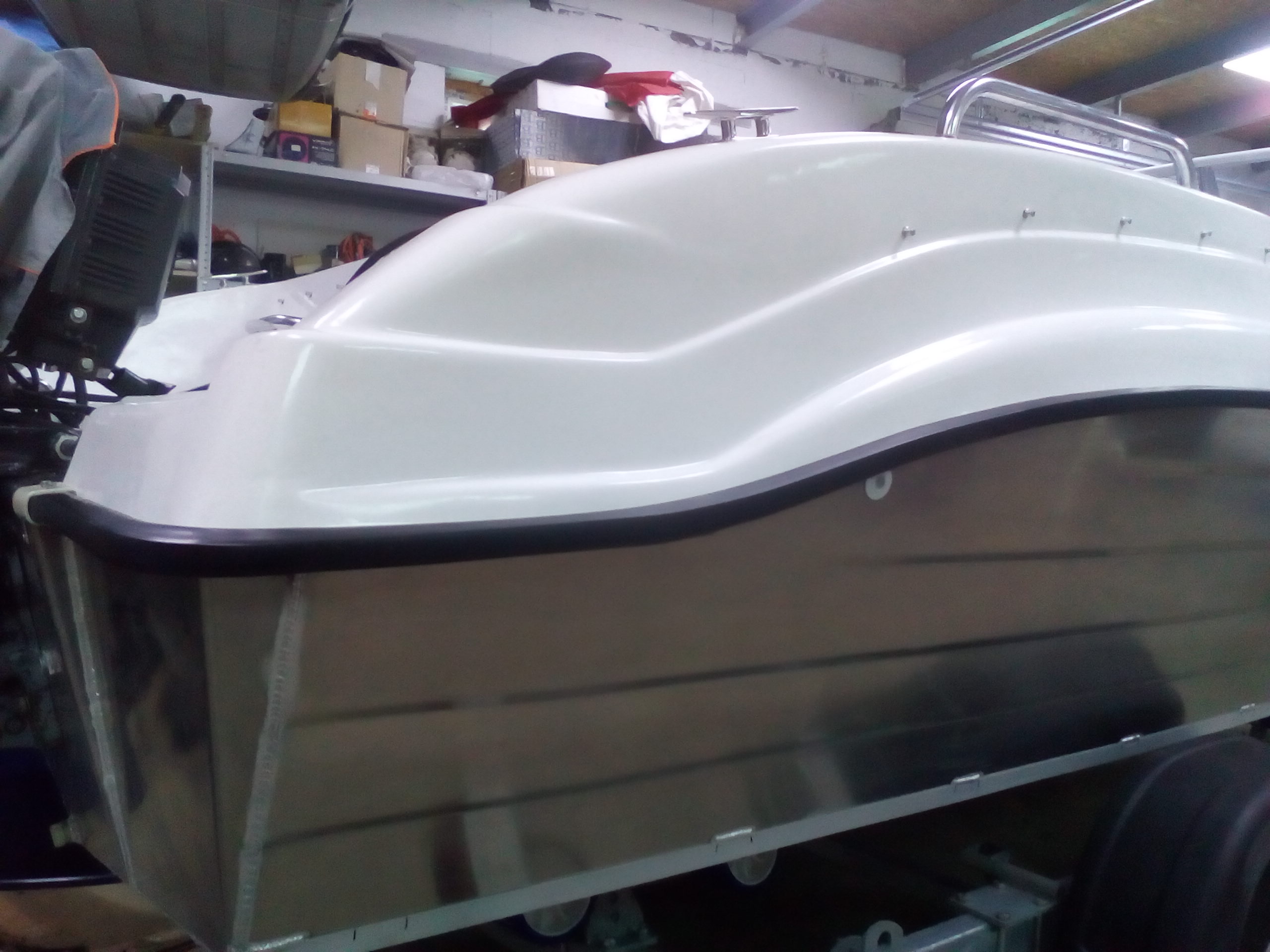

Осмотр нового приобретения явных (и не явных) кояков не выявил.
Смолой пахнет, но не сильно.
Палуба отлита давно, а вот соединение с корпусом и различные вклейки в рундуках - свежие, вставшие, но запах (не сильный) еще есть. Надеюсь, к весне пройдет.
На производстве сначала договорились сделать килеватость на транце 15 градусов (против обычных 10), но позже сообразили, что не получится, т.к. или транец будет высоко (под XL-ногу), или пластиковая палуба не войдет в корпус.
В итоге сделали стандартное днище с килеватостью 10 град. на транце, но 4 мм, как у "старшего" 550-го (против 3 в стандарте).
Если придираться, есть некоторые вопросы лишь к эргономике.
- Не хватает люка в полу (как в Борее) для установки бака, производитель предполагает размещение под кормовым диваном.
Правда, еще есть носовой рундук, возможно, пожертвую им и поставлю бак туда.
Много объема с моим мотором не бывает) Аппетит хороший, литров 35-40 / час на полном ходу (но это было на Борее), так что стандартного бака на 50-60 литров мало, каждый час заправляться...
- тесновато капитанское место, панель маловата (установленный штурвал перекрывает ее почти всю), надо будет смотреть, как расположить приборы и панель выключателей. Но это все капризы, все решаемые.
Как поведет себя на воде - посмотрим.
Пока Волга твердая)

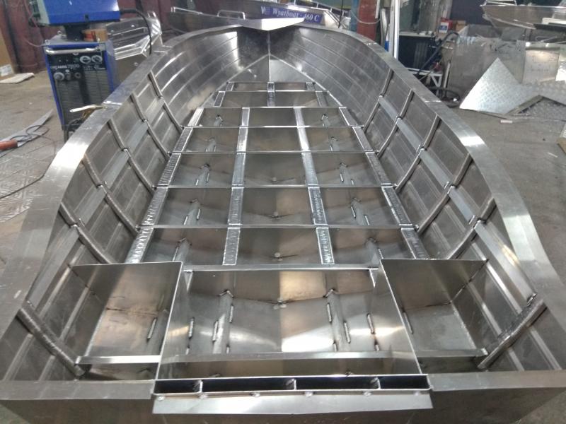

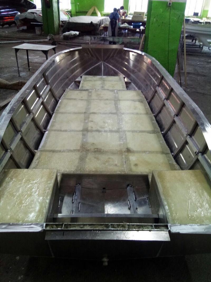

Еще немного фото
Корпус в работе

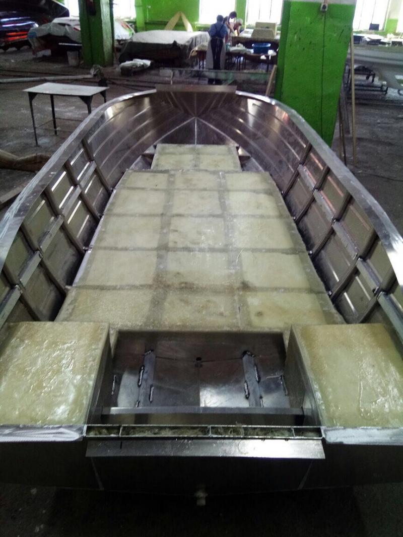

Частично с блоками плавучести
Вид с кормы. Килеватость.
Еще

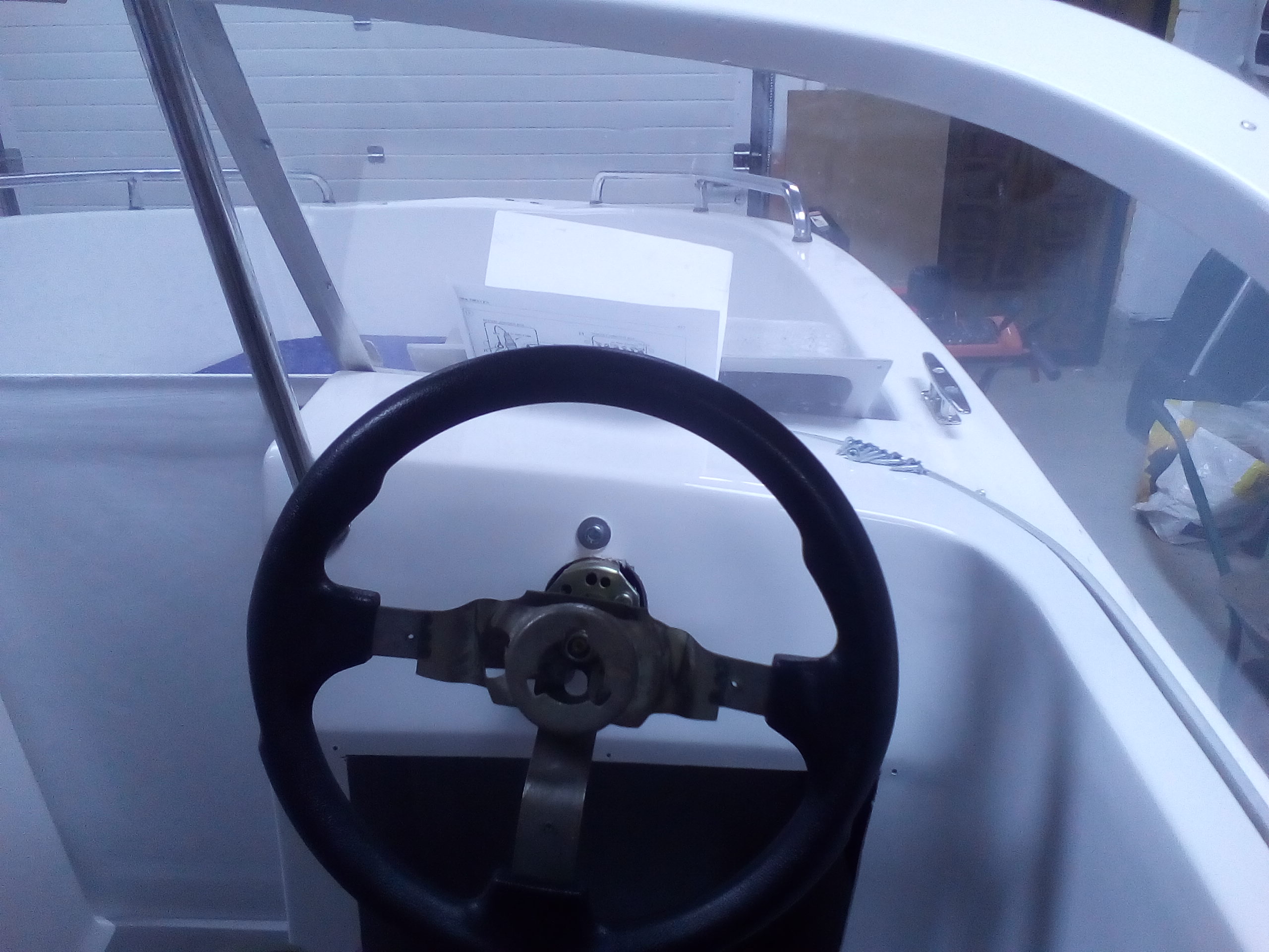

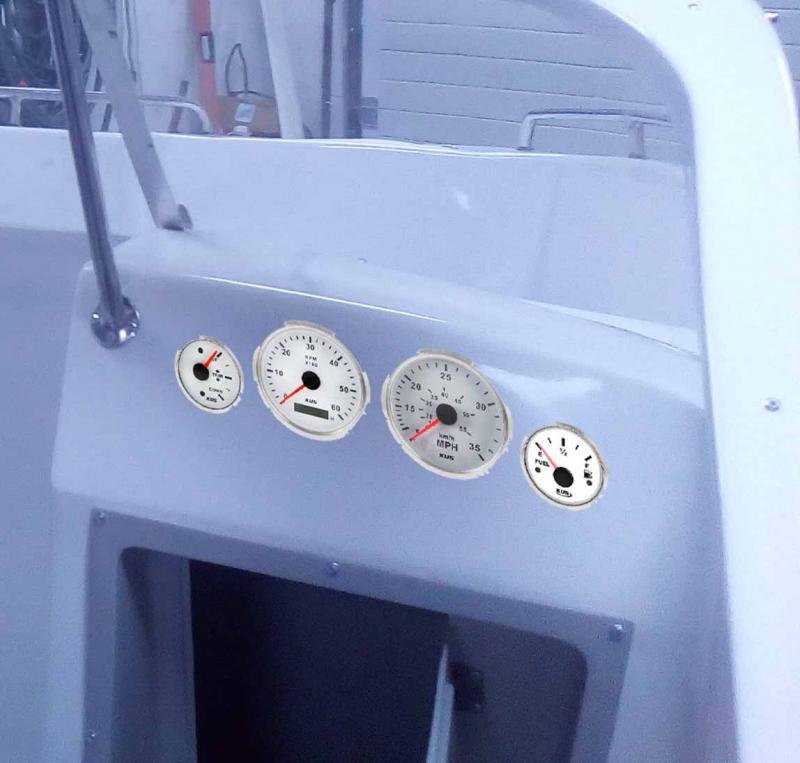

Размышляю над приборами...
Для себя выбрал KUS, наборчик хочу сделать такой:
И так (примерно) должно смотреться:
Но куда ставить штурвал? )))
Dead Morozz сказал(а):
...Но куда ставить штурвал? )))
Изначально ставь удобно штурвал, а потом думай где будут приборы.Можно и с бокОв разместить :yes:
Это само по себе) Уже прикидывал, штурвал буде сильно перекрывать эту зону... Да еще редуктор с обратной стороны.
А еще куда-то надо кнопки (или панель с кнопками) поместить...
Маловато будет! (с)

Хорошо видны должны быть впжные приборы, второстепенные могут быть и перекрыты рулём.
Определи какие показание тебе наиьолее важны и изходя из этого компонуй приборку.

Так и придется... сначала штурвал с редуктором, потом все остальное.
Вырезать из бумаги / картона в нат. величину и прикладывать. Потом уж резать.

Температура и давление масла и заряд акб, самые важные данные.
Обороты, трим, скорость и прочее второстепенно.
Dead Morozz
05.02.2016
279
117
Москва / Углич
Денис
Неман 500 Open, Борей (был), несколько байдарок (Таймени и Салют)
Evinrude V4 120 h.p.
Температура - показометра не будет, только зуммер о перегреве, м.б. добавлю яркую лампу
Давление масла - ГДЕ? - у меня мотор 2-х тактник)
Заряд батарейки - на мой взгляд, не первая необходимость.
Для меня важны обороты и топливо. Остальное - второстепенно.
Трим - скорее просто хочется ) Тем более, что на моторе все есть.

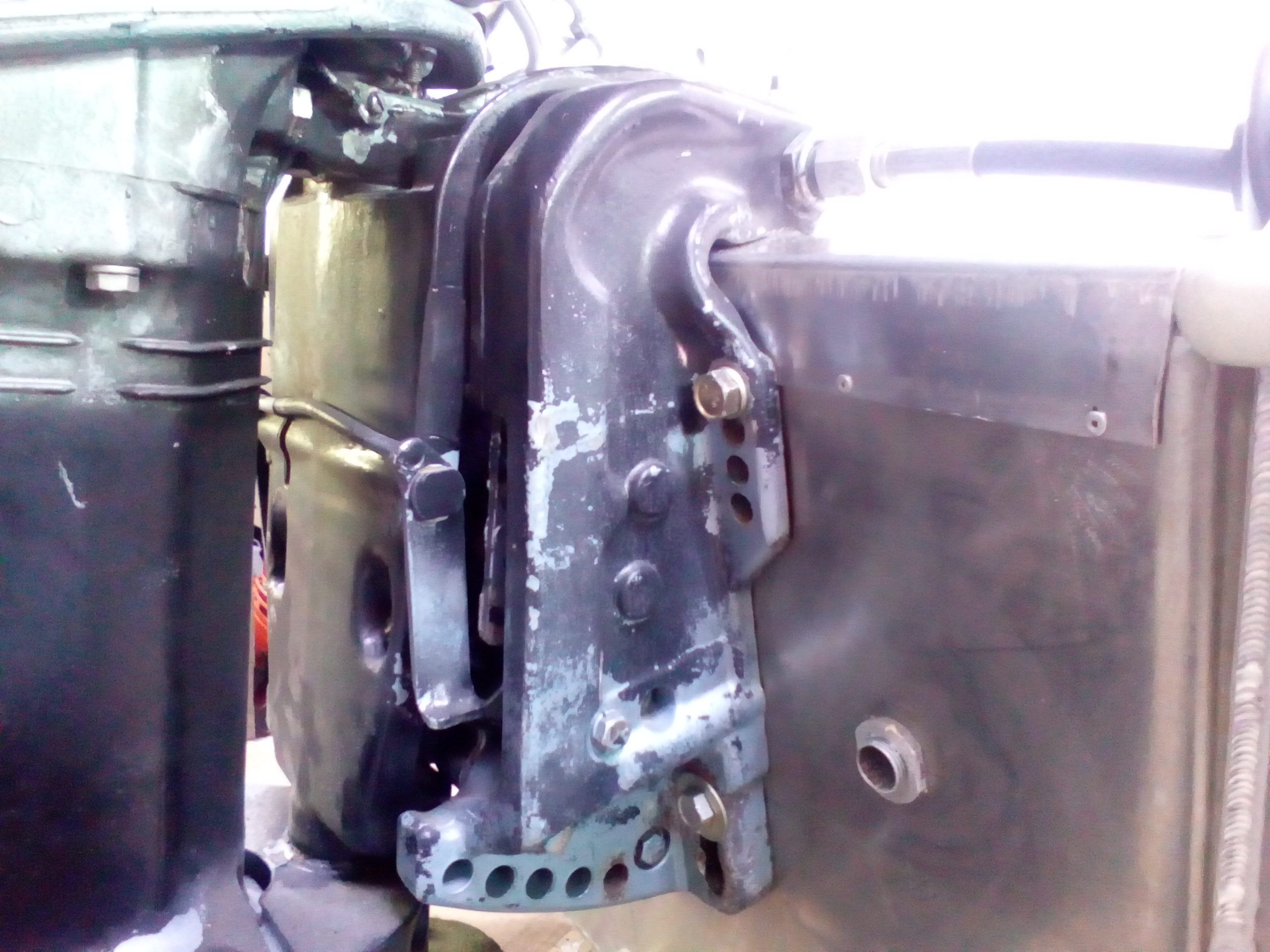

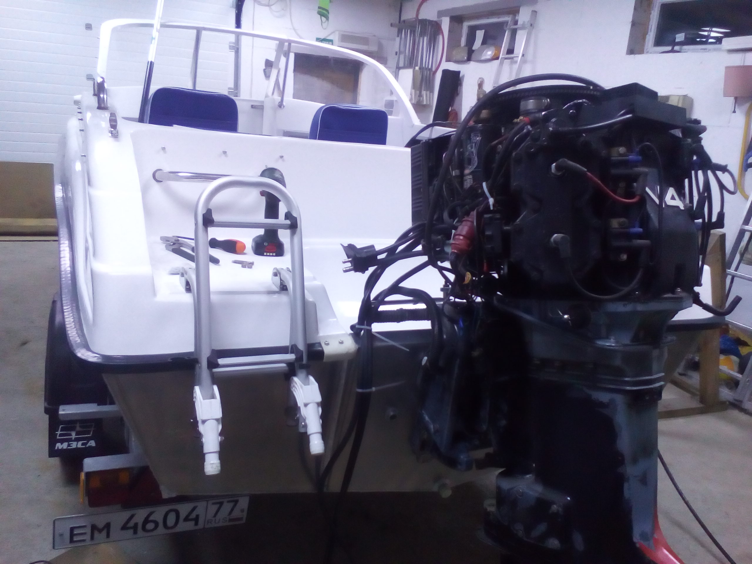

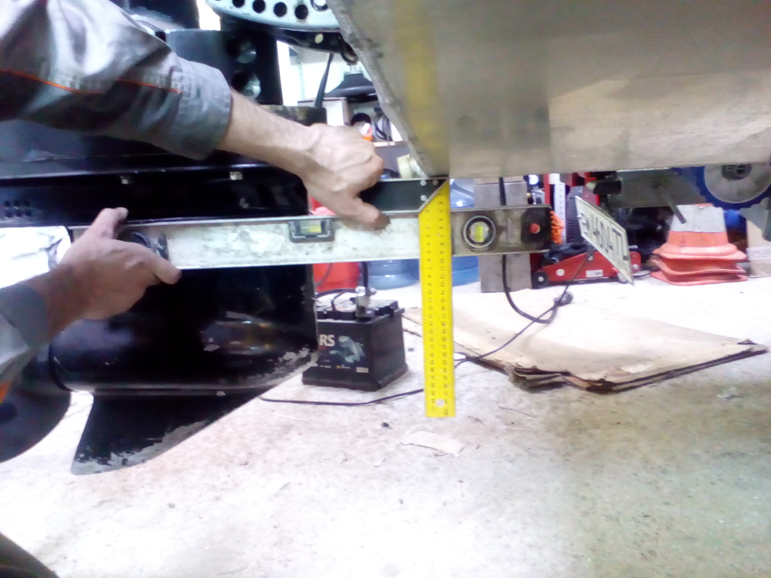

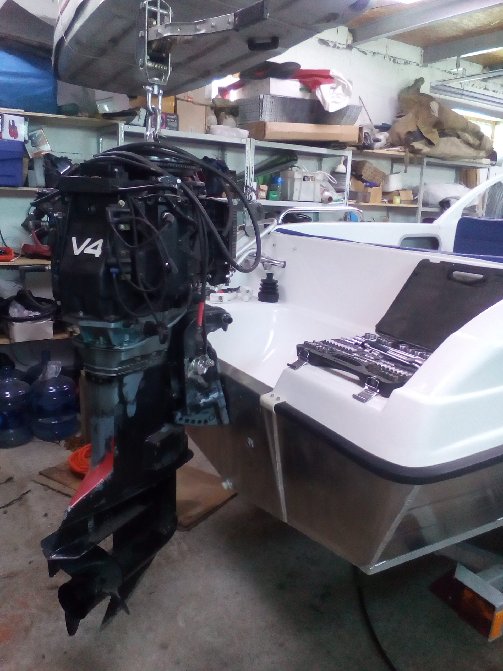

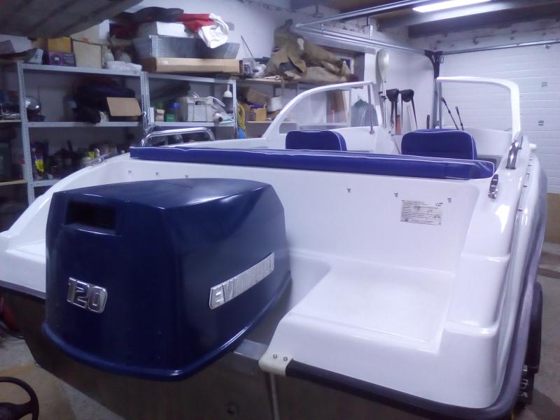

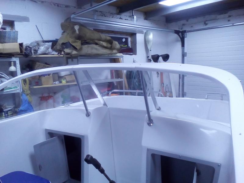

Немного потрудился с лодкой на праздниках.
Навесил мотор, проложил дистанцию, поставил рулевой редуктор.
Места для приборов нет совсем.
(Штурвал будет другой, но размер примерно тот же)
Мотор навесил на крайние отверстия, с упором на верхнюю кромку транца.
Антикавитационная плита на 3,5-4 см ниже киля.
Будет много -- приподниму.

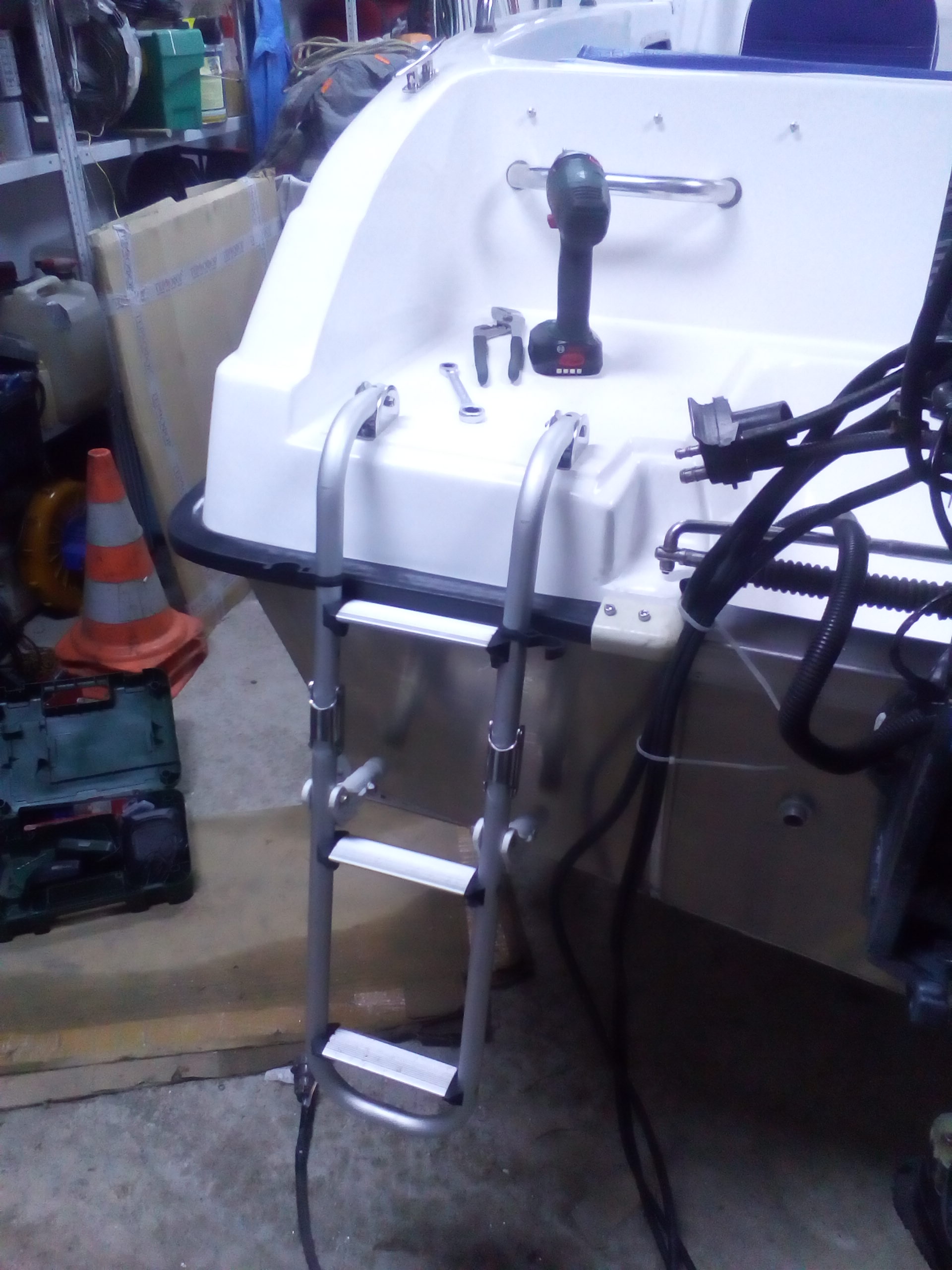

Ах да! Еще же лесенка!
Тоже поставил.
По ощущениям - должно быть удобно.
Можно даже на суше подняться по ней в лодку
На следующий визит остается смонтировать гашетку газ-реверс и топливную систему (её еще купить надо)
Ну и приборы...
...Антикавитационная плита на 3,5-4 см ниже киля.
Будет много -- приподниму...
Денис, поднимай сразу как минимум до "1,5-0"см. Я на своей лодочке это прочувствовал, "легче" ей однозначно, а поведение "на виражах" не изменилось, учитывая, что и киль у меня "развитый" и спонсоны воздух под днище затЯгивают прилично :yes: ...

Пожалуй, так и выставлю, на "-1 - 0" см.
Навешивал и крепил уже перед отъездом, сейчас мотор висит на своем месте, можно регулировать.
Такой вопрос возник - как прокачать / долить / сменить жидкость гидропривод трима?
Из крайнего нижнего положения очень долго не страгивается (пока не накачает), в верхнем положении слышно какое-то "бульканье" в системе, как воздух... думается, что это не верно.
Надо как-то лечить)

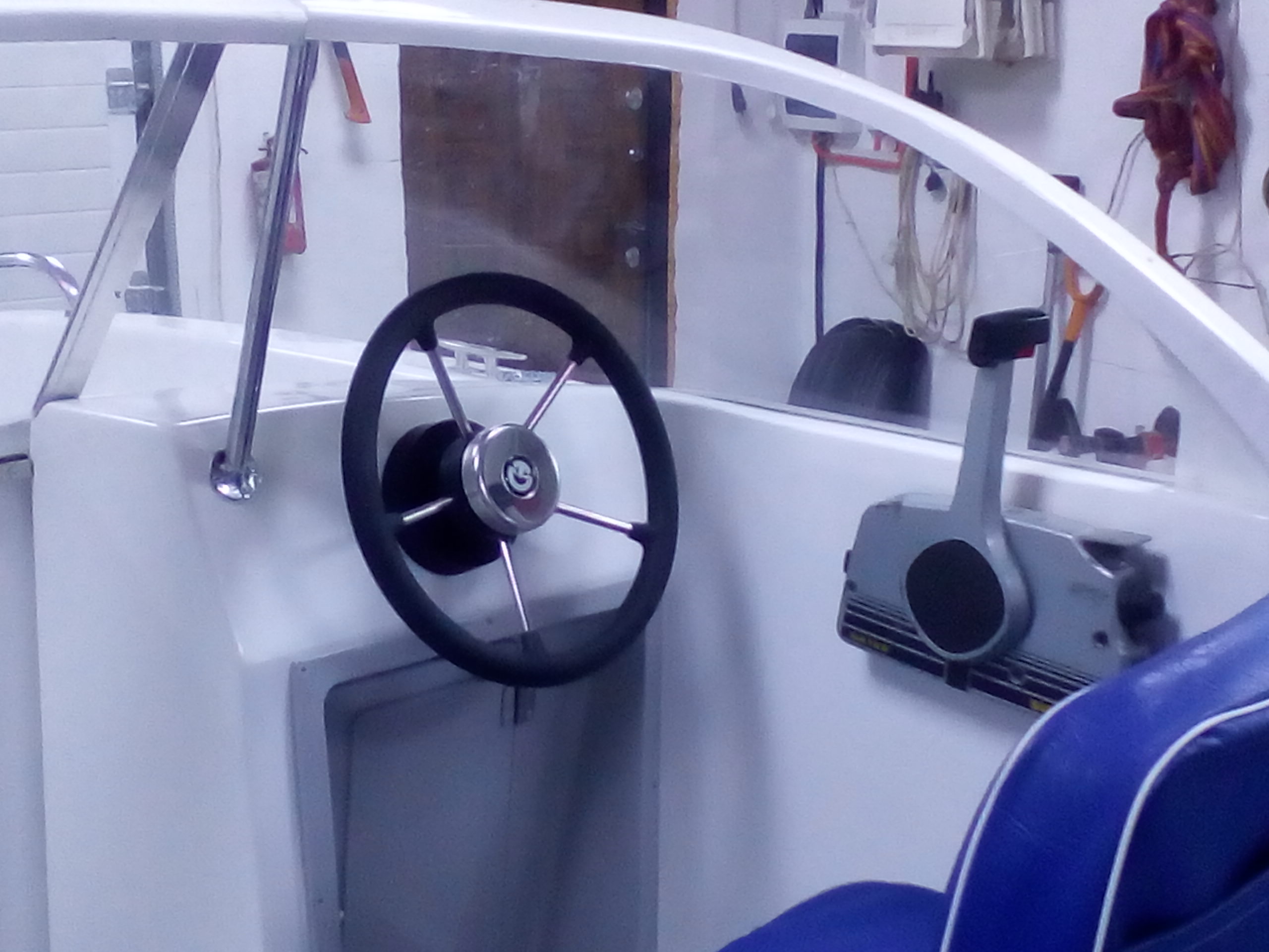

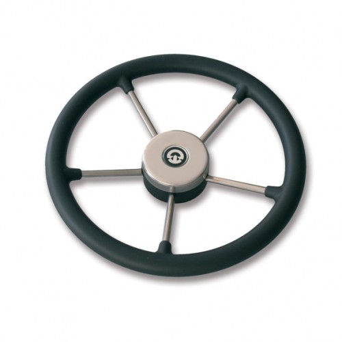

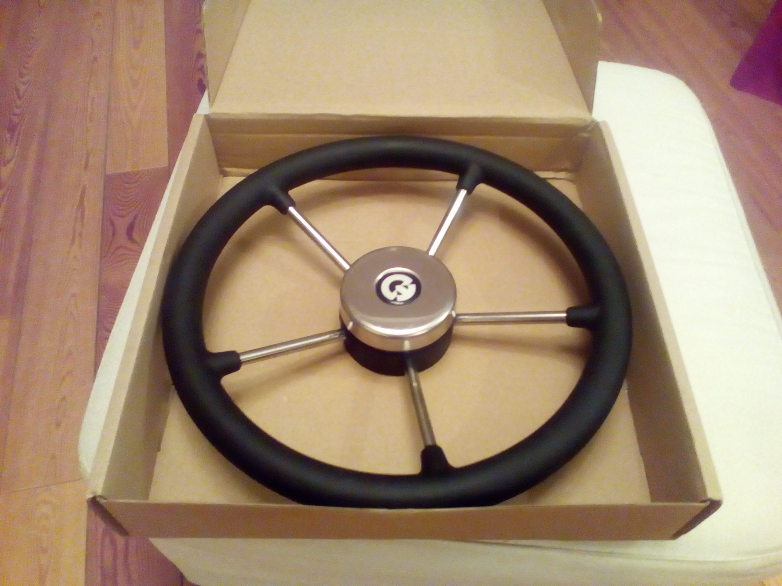

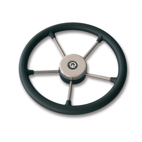

Сегодня пришел штурвал, цена вопроса 3 т.р.
На удивление, made in Italy.
Думал, будет Китай.
Исполнено аккуратно, в руке "лежит".
На 8 марта буду ставить)
27 769
2 521
С обновкой!
Добротный руль и выглядит красяво.

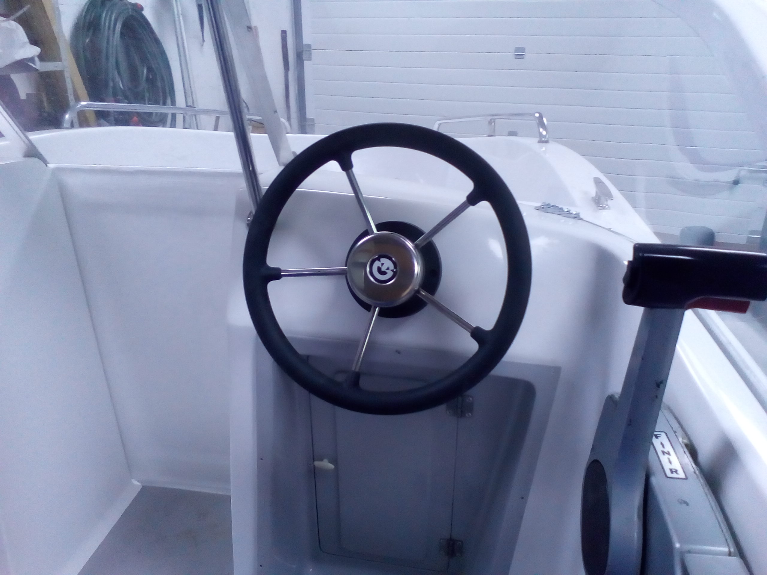

За выходные много не успел, женщины они такие, внимания требуют)
Успел только штурвал поставить, машинку газ-реверс да врезать сливной патрубок для водоотливной помпы.
О
Эту фигню приобрел в хозмаге (к-раута) за 80 руб., вместо 600 за "специально-лодочную"
Надеюсь, что ватер-линия будет ниже)
