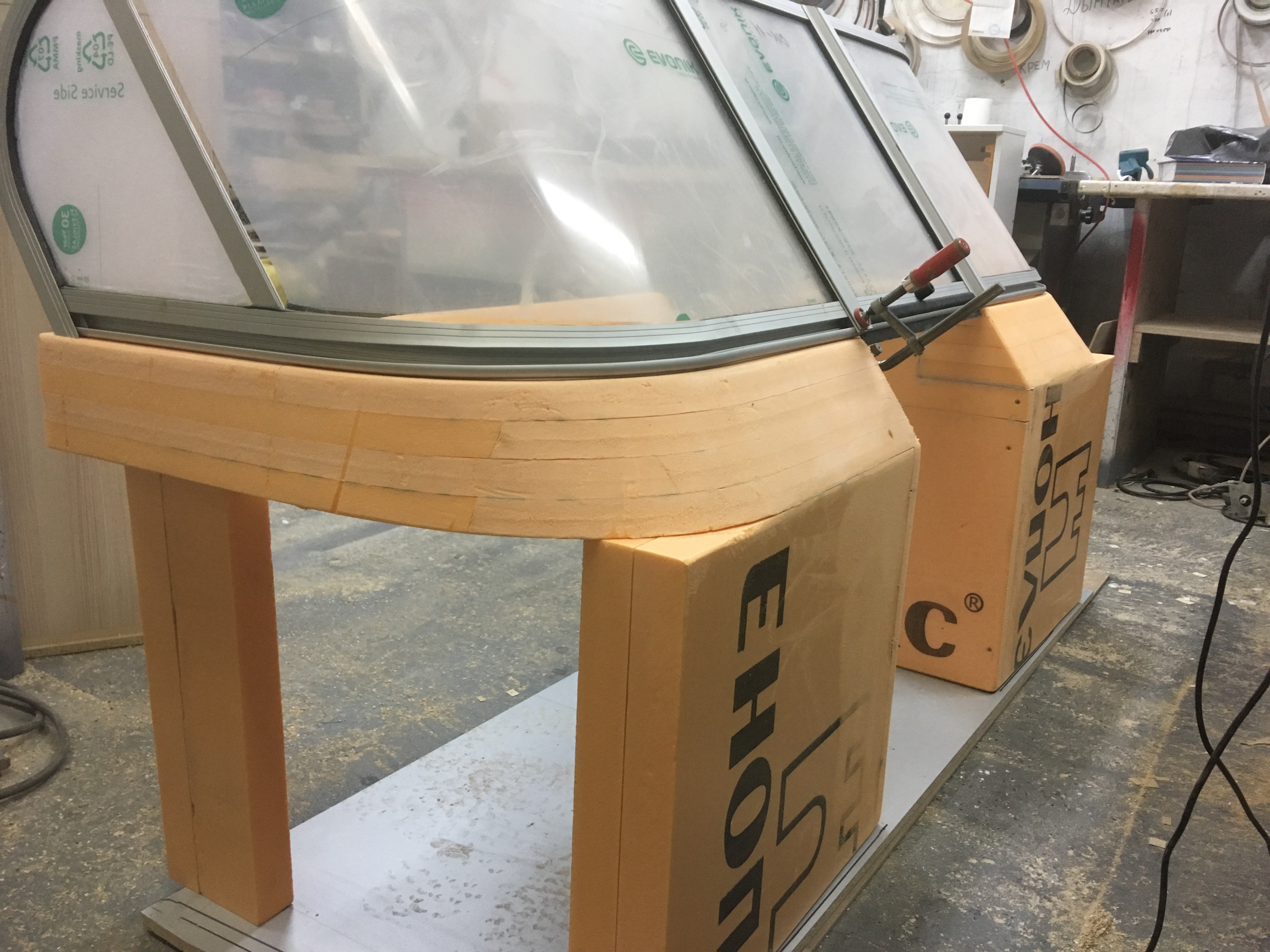

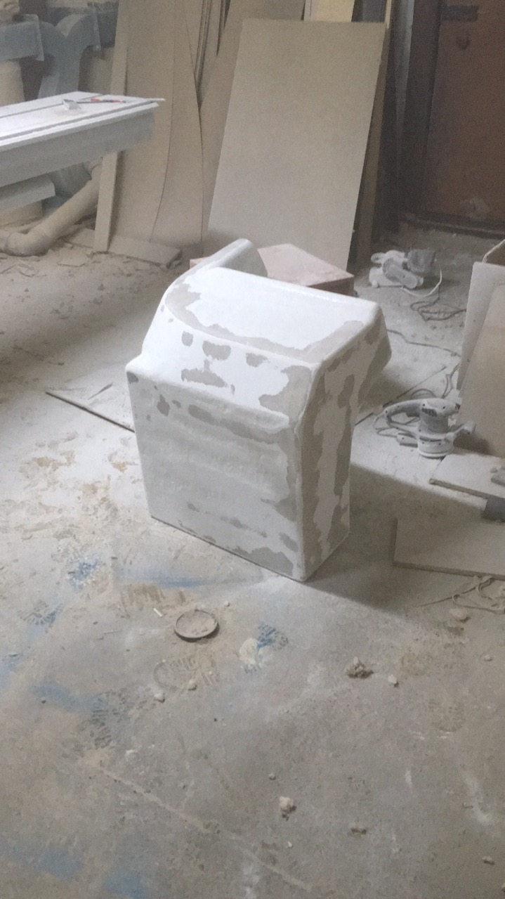

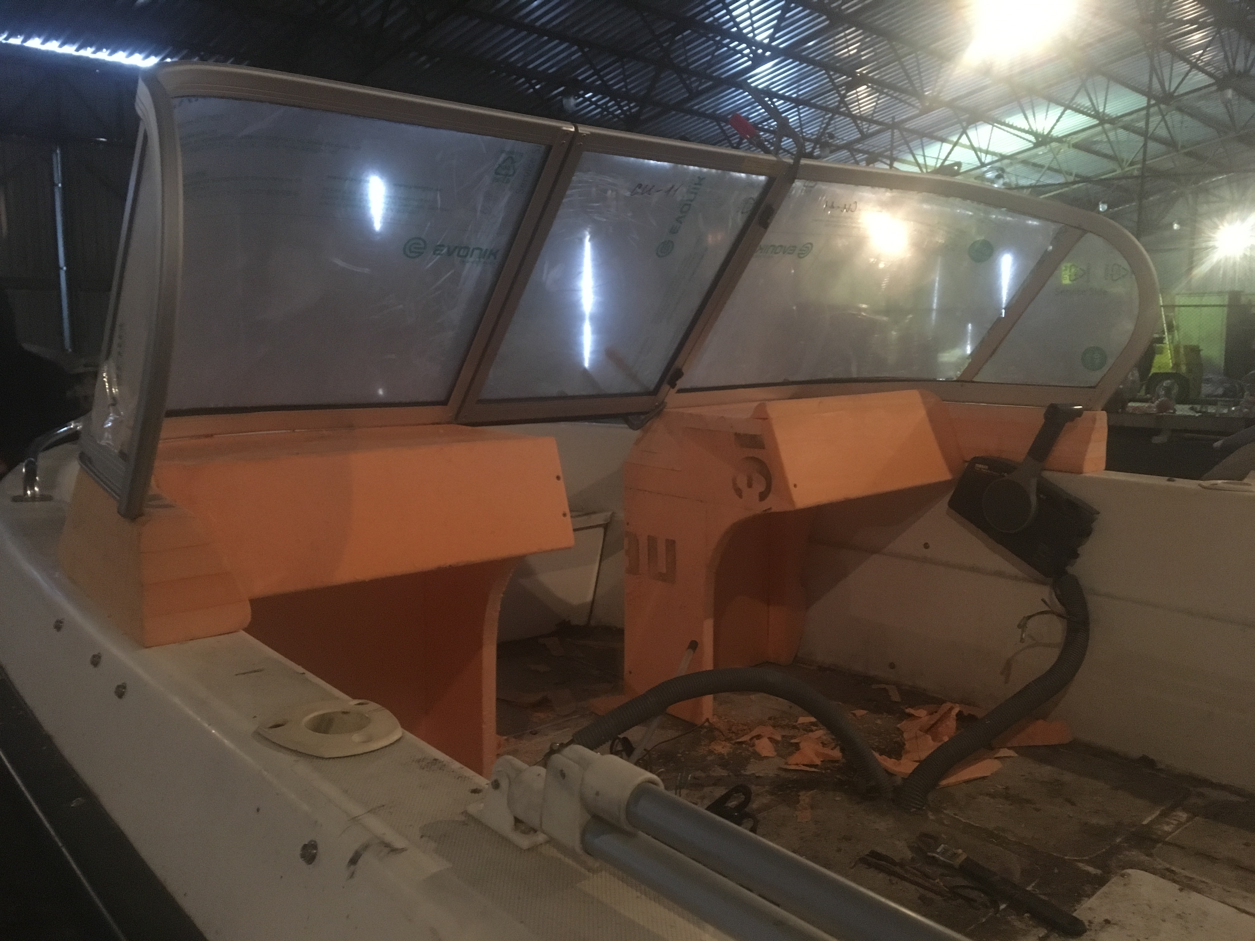

Может за одно целое с тумбами сделать?

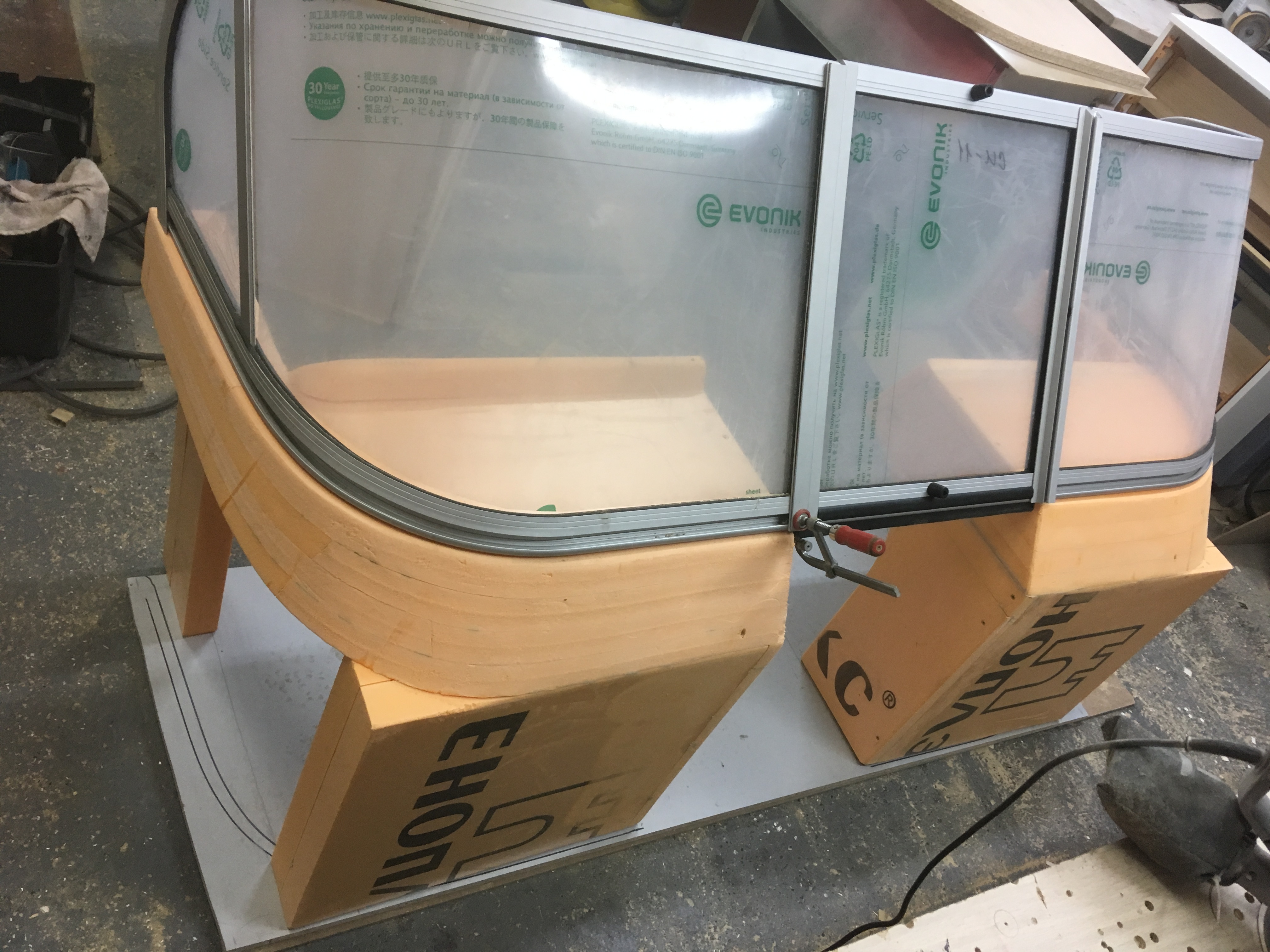

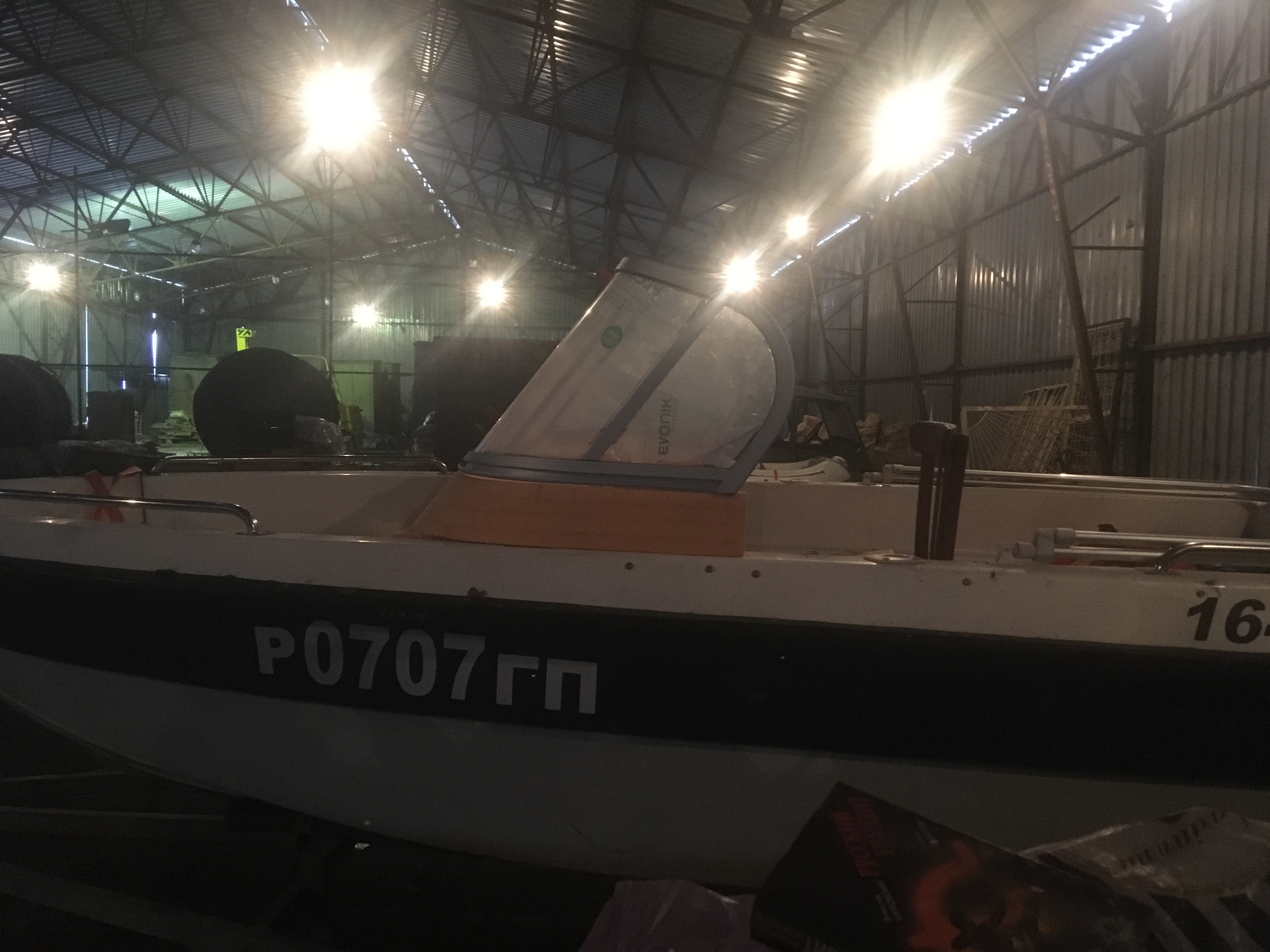

Как то так)а для усиления где редуктор будет крепиться может фанеру вставить?
912
Не можно, а нужно! причем не просто фанерку, а скорее "бутерброд" сделать с обоих сторон и в отверстия под винты трубки инсталировать, что бы не смять всё это "в подошву" :yes: ...
А вообще, я бы сделал консоль целиком из фанеры, и оклеил стеклотканью - крепче было бы :yes:
Да, можно фанеркой усилить и небольшими уголкамт из алюминия.
Если есть место, хорошо будет уголок протянуть к переборке. Вообще намертво закрепишь торпедо

Не
не из фанеры не вариант мудрить много .фанерку вклею и с обоих сторон тогда стеклоткань.щас примерим как на лодке будет(

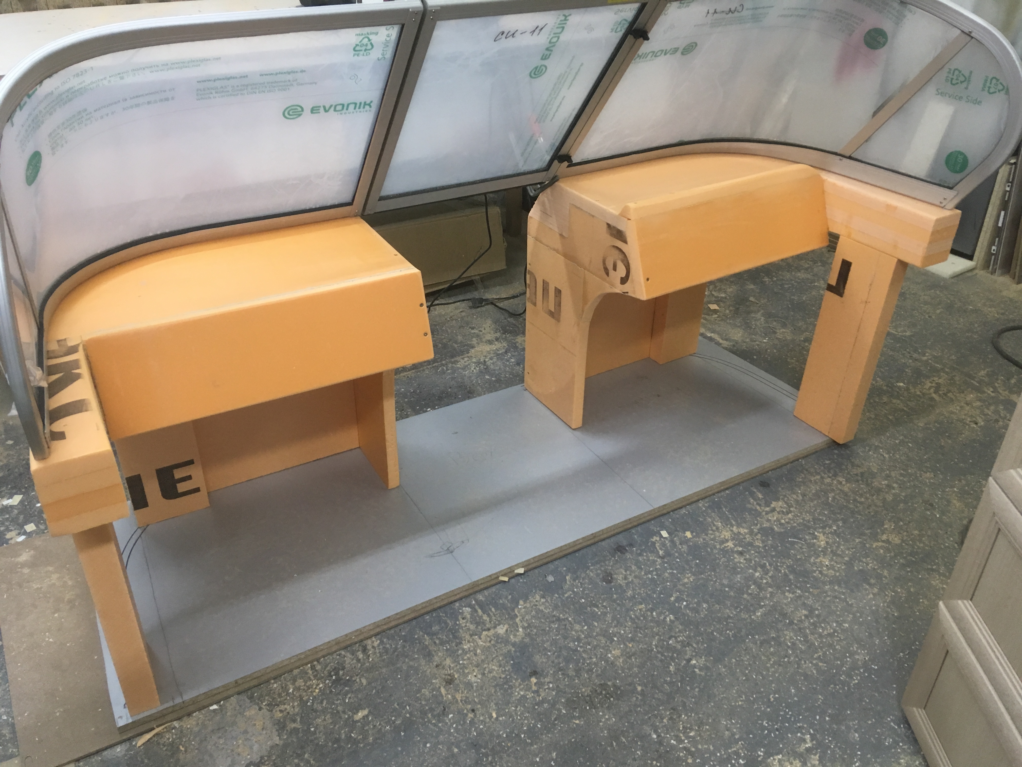

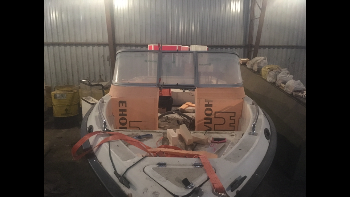

Вроде норм)

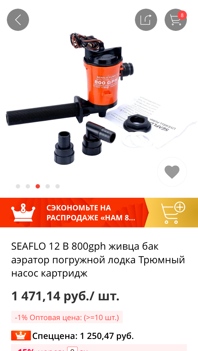

Фанеру обязательно. Встало прекрасно. У меня вопрос есть, куда вода из переднего кокпита сливаться будет? Продумай сейчас.
Там буду делать ровный пол прямо до консолей в нем будет наверно 2рундука и аэратор.там сейчас есть вроде какой то слив прям наружу, потеплее будет и будем уже смотреть что куда.нашел контору которая занимается стеклопластиком должны консоли сделать из стекломата толщиной около 8мм и сверху каким то гелем покроют щас только цену подсчитают

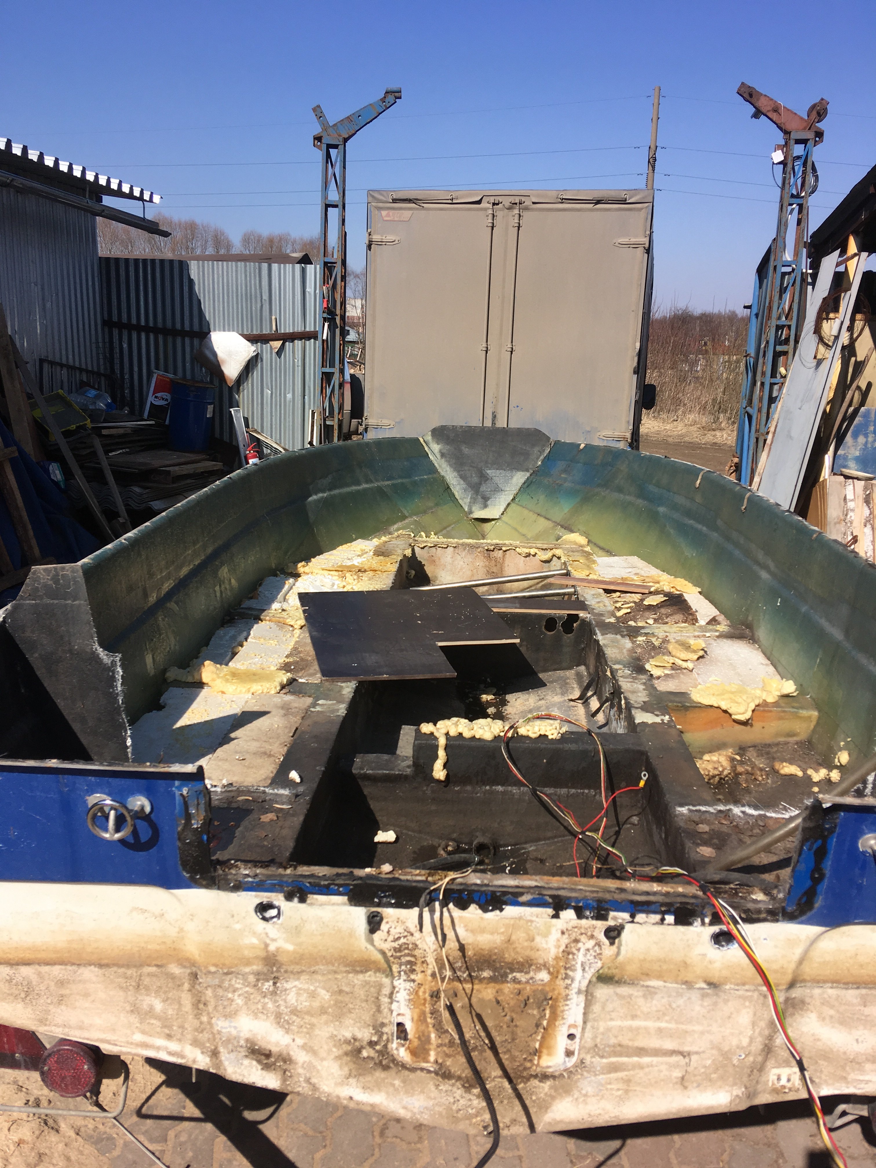

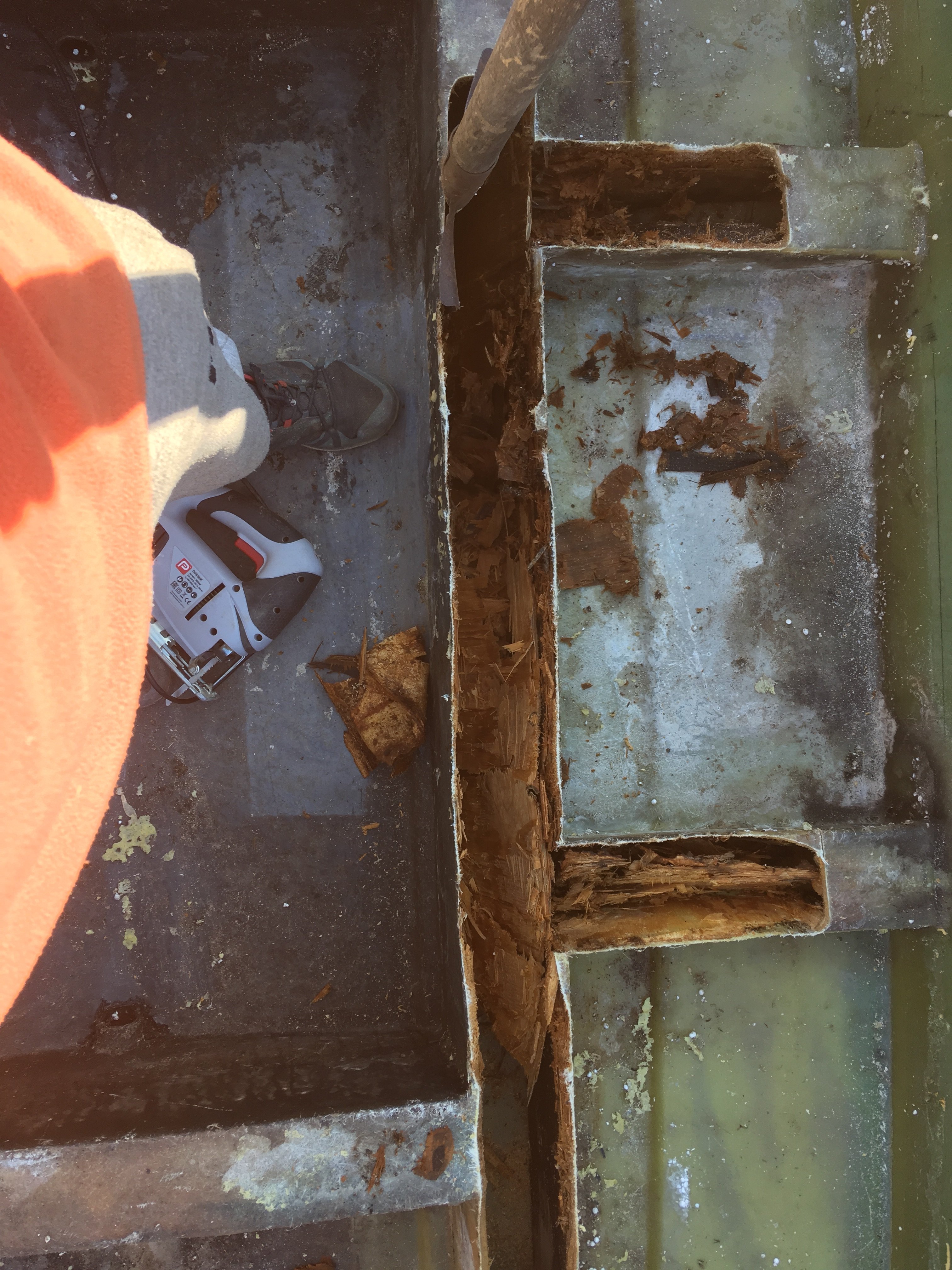

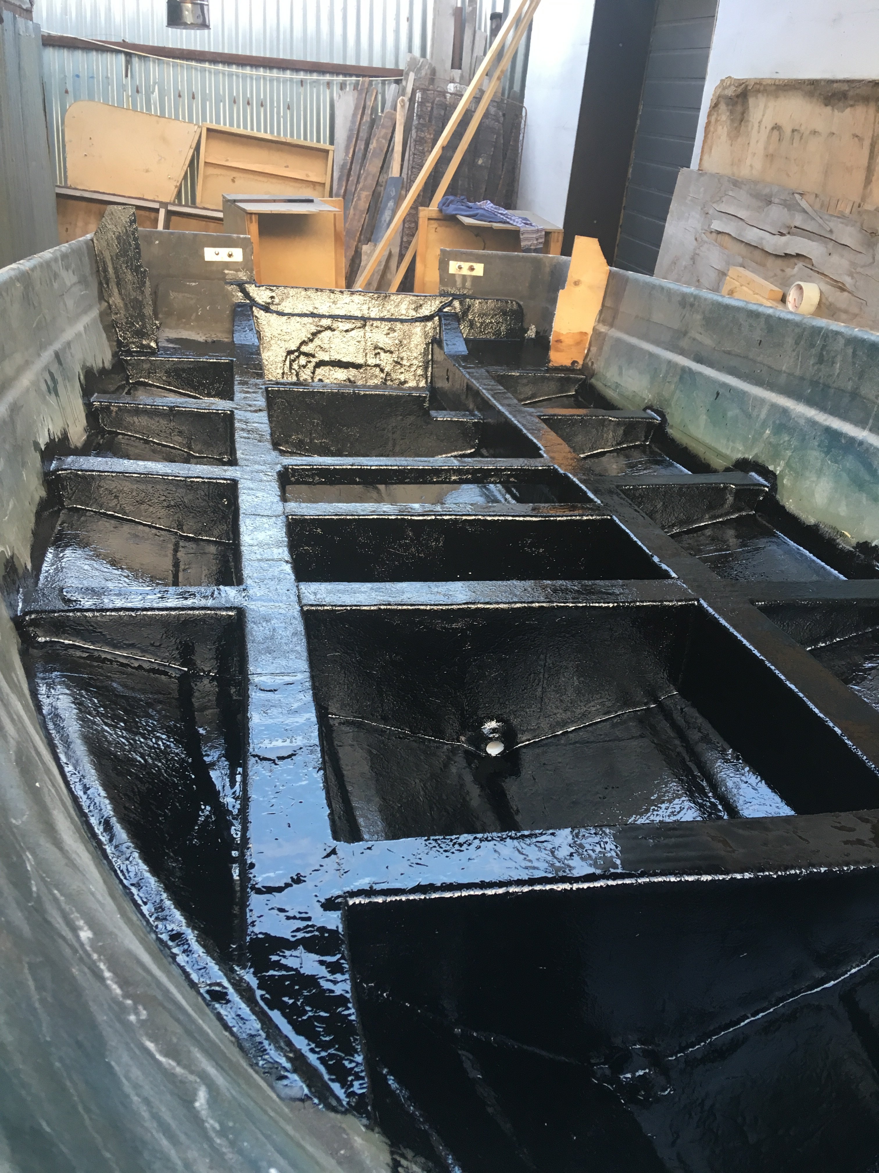

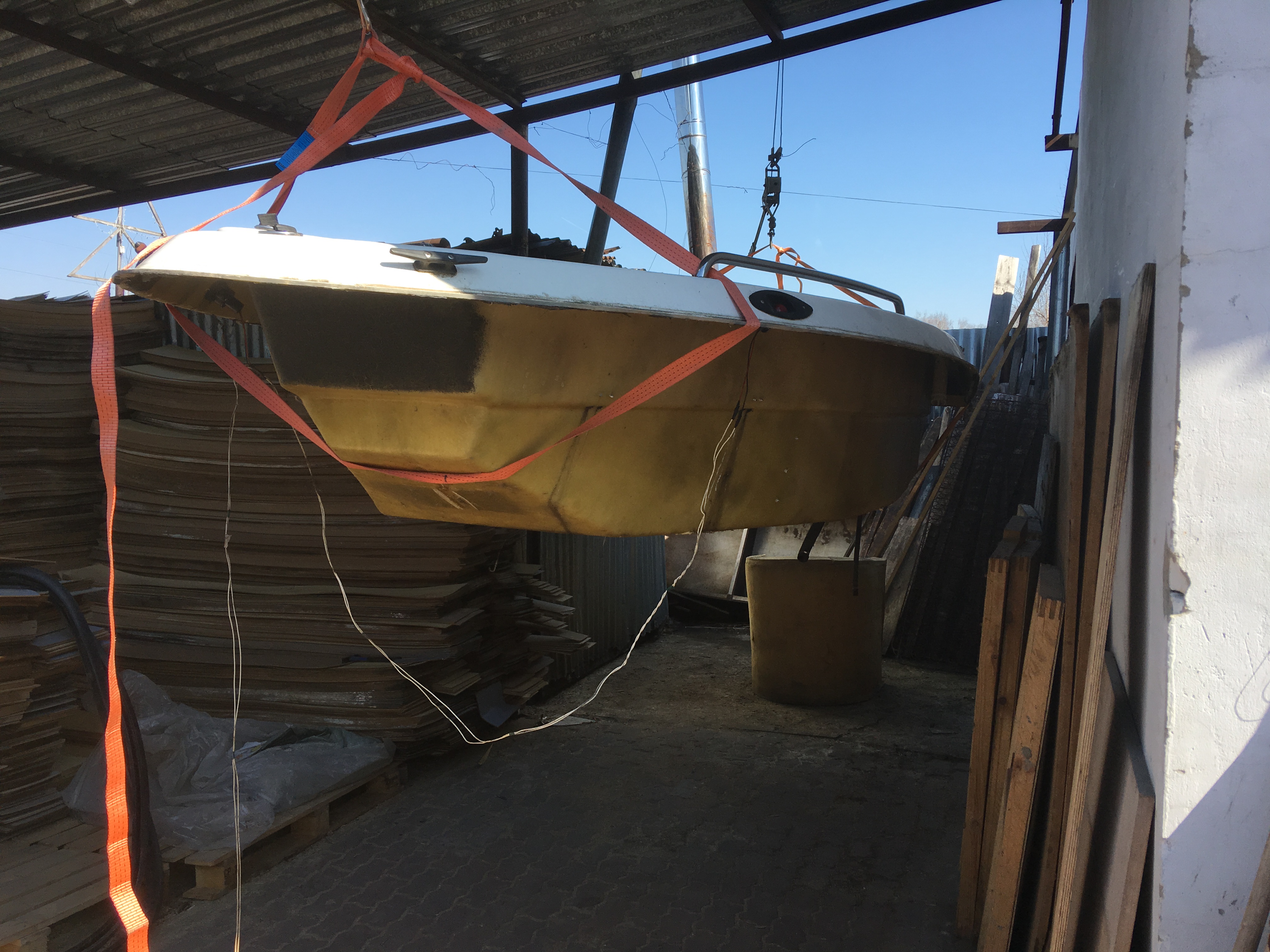

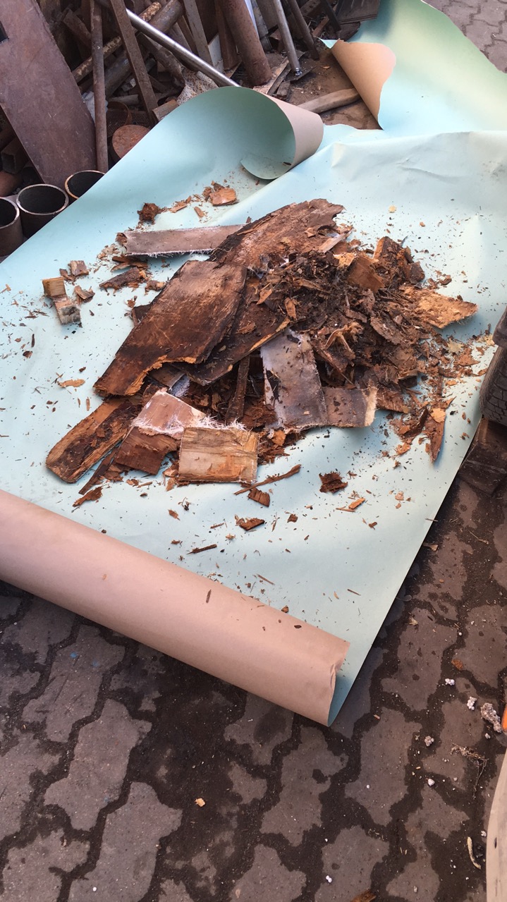

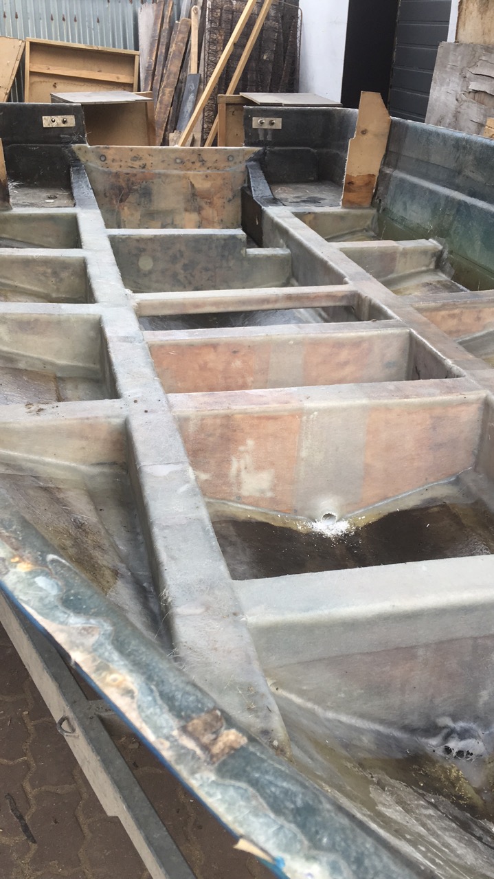

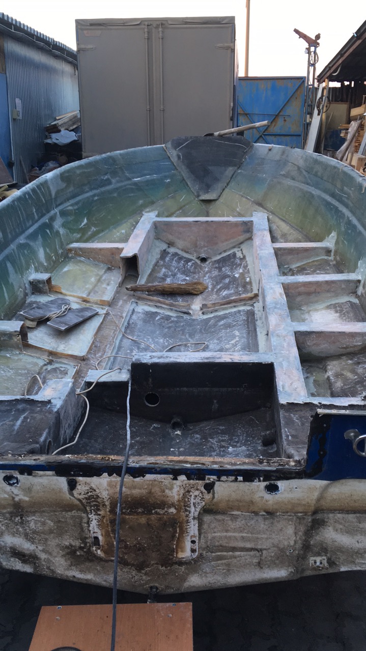

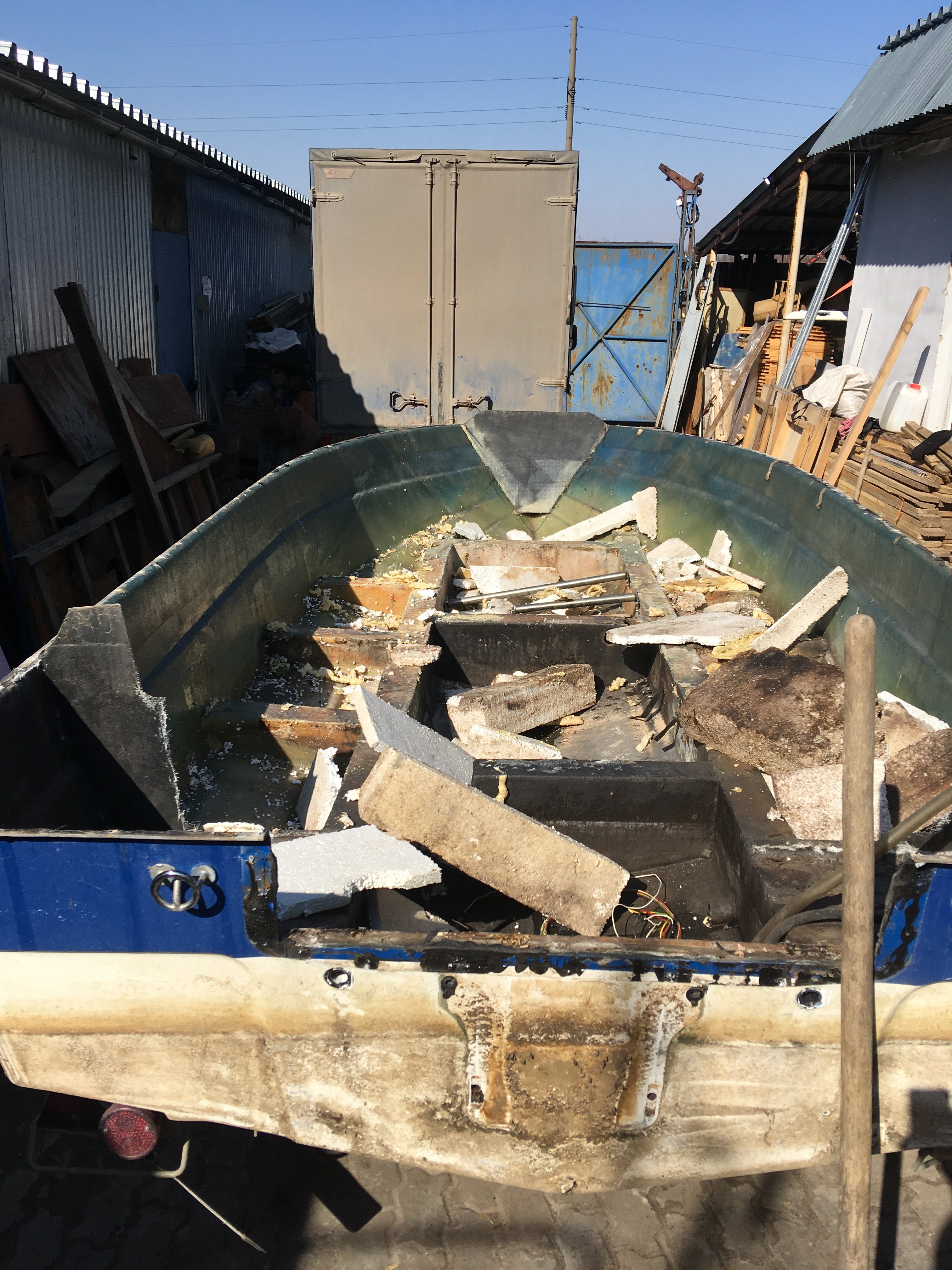

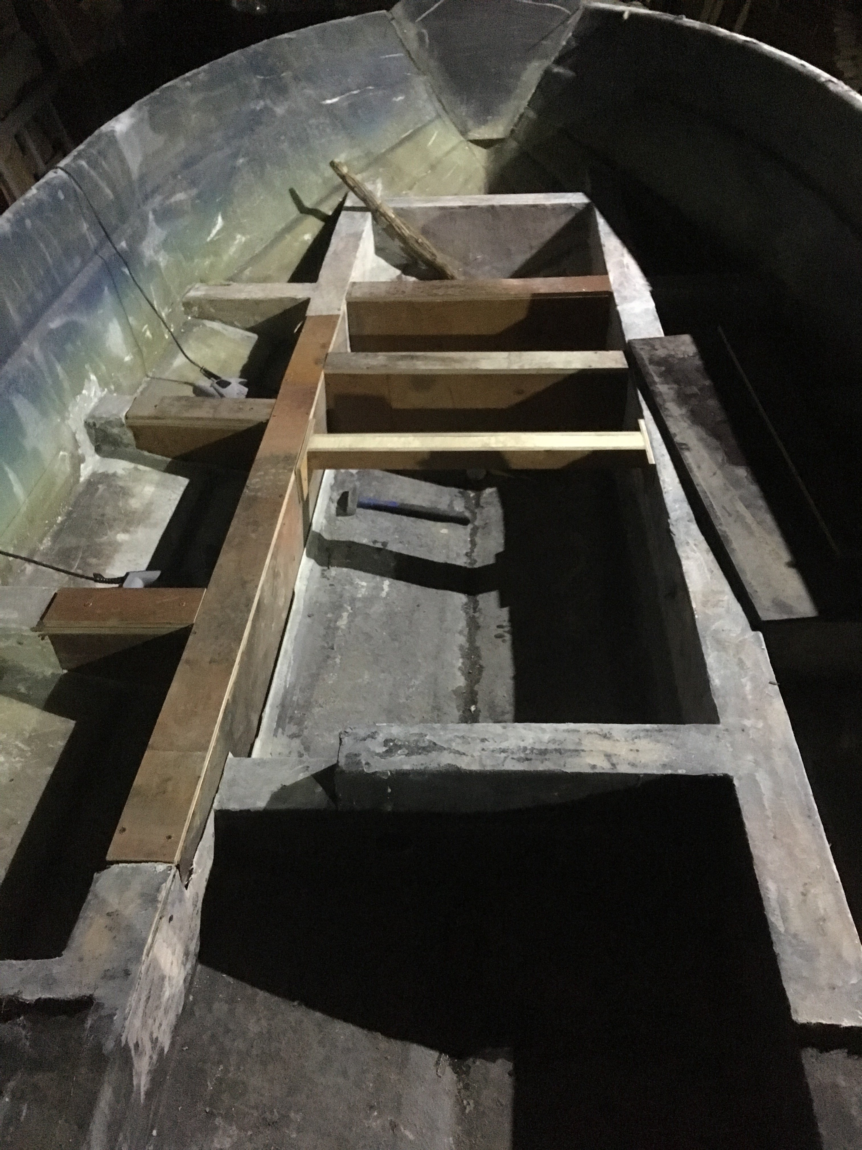

Панели пока пришлось отложить.пригнали лодку,пол немного провис в некоторых местах оказалось что между полом и нижними усилителями была пена которая со временем просела было принято решение разобрать на 2части и вот тут то ждал ещё один сюрпириз.усилители сделаны из березовой фанеры и обклеины стеклотканью, вода порождалась во внутрь и фанера начала гнить вместе с ней и разрушался пластик .сегодня вырезал что сгнило просверлили отверстия для вентиляции завтра постоит денёк просохнет внутри и будем восстанавливать предварительно все зашкурили.кто ни будь имел с такими вещами дело может есть какие то нюансы.? Всю внутреннюю часть потом думаю мастикой обработать от воды
Maksimka_
14.05.2016
30
Павлово
Yamaha f40
И ещё как можно узнать из какой смолы все это сделано эпоксидная или полиэфирная?

А зачем же ты битумом то все залил? А коснись расслоится, как вклеивать будешь? Последующим ремонтам путь отрезан.
Maksimka_
14.05.2016
30
Павлово
Yamaha f40
Что бы стеклоткань от воды не разрушалась делаем чтоб не лазить ть туда больше.а когда и придёт то время чтоб ремонтировать битум пересохнет весь и будет болгаркой со шкуркой сниматься.
1 354
В авто магазинах есть полиуретановый герметик, только не в тубах а в килограммовой банке, консистенция как сметана под кисть. Он бы наверно был бы здесь более уместен.
Ну а это мастика для фундаментов думаю с этим не стоит особо заморачиваться.вот верхняя ванна ложится на эти усилители и местами там зазоры от 1 до 2.5 сантиметров раньше там была монтажная пена которая со временем просела.вот ее бы заменить на что ни будь другое
Это вряд ли, да и впитался он, никакая смола не пристанет.
Ну по хорошему, двукомпанентная пена, только внутреннее корыто пригрузи, что бы его не выдавило и по немного заполняй.
На безрыбье можно и однокомпанентной, только качественной (более плотной). Лишнее не срезай, чтобы поры не открывать.
Ну и по любому, она находится выше трюмной воды.

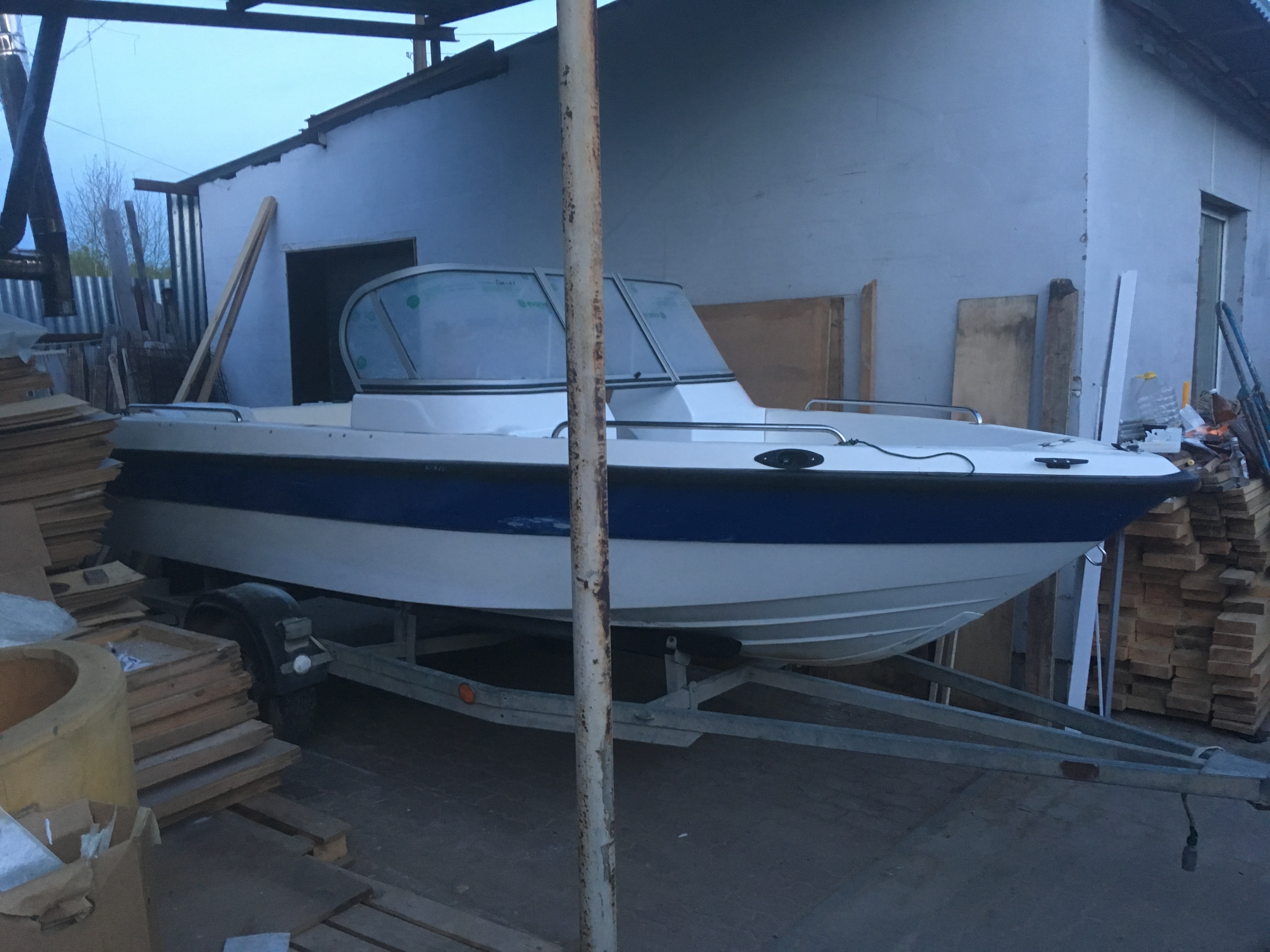

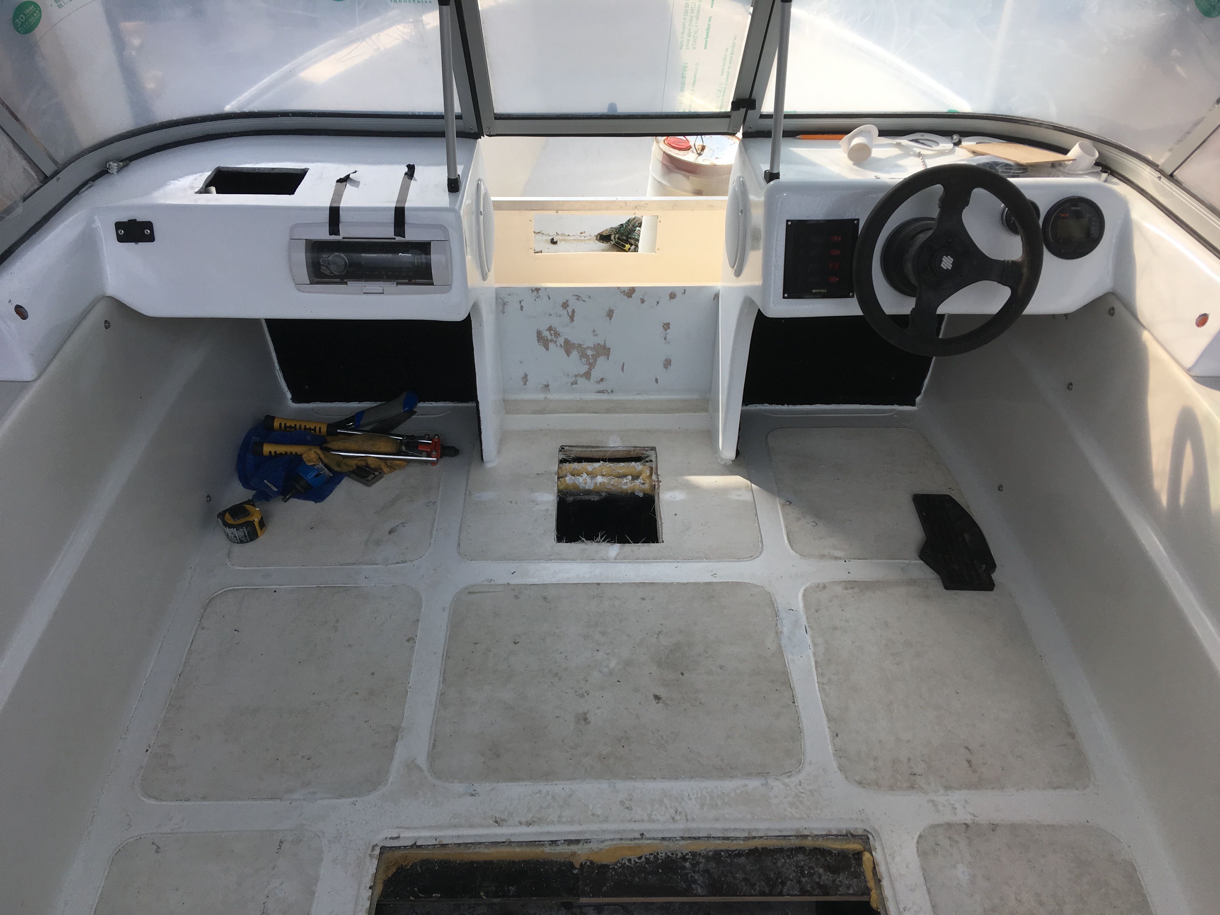

Потихоньку собираем
