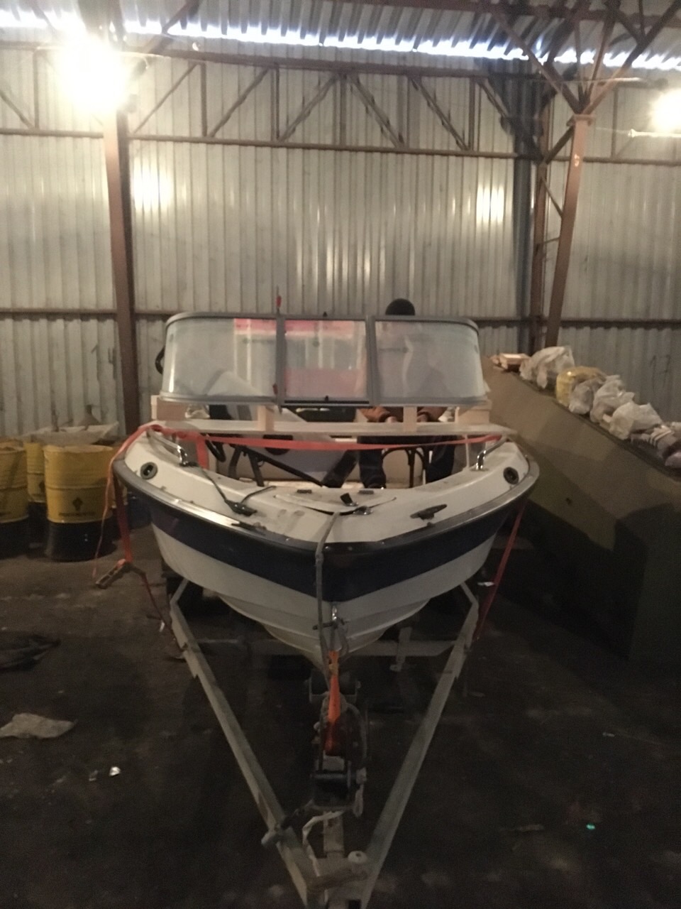

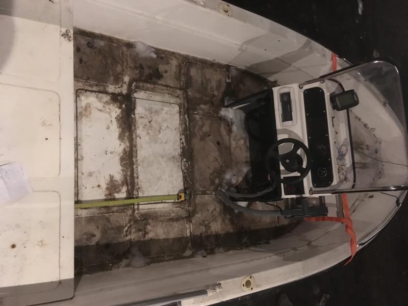

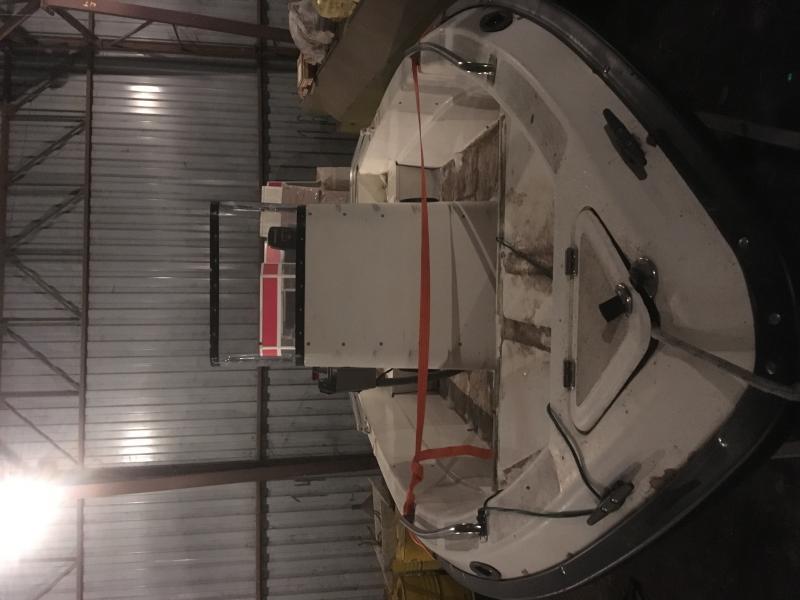

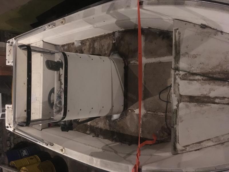

Всем привет!
Приобрёл катер Prime 164 fish есть желание переделать центральную консоль на 2шт с калиткой. В мыслях сделать консоли из стеклопластика и поставить на них стекло от лодка 44. Есть у кого идеи как это лучше сделать? Думаю сделать формы из пенополистирола и обклеить их стеклотканью, опыта работы с этими материалами нет :(

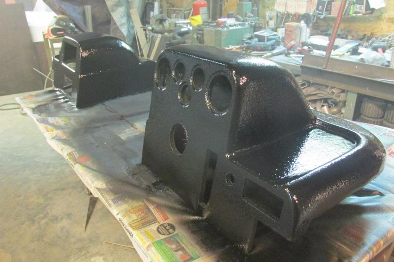

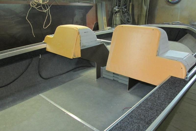

:) Опыт дело наживное.В интернете полно видюшек про то о чём спрашиваешь.Читай ,пробуй ,экспериментируй и всё получится.Похожую работу делал пару лет назад Хлопотно,не дёшево и не быстро.Больше браться за разумные деньги не буду.Только за не разумные или для себя что нибудь выклеить,а так время занимает много ,заработка не приносит. Вот примерно так оно вышло! :pardon:

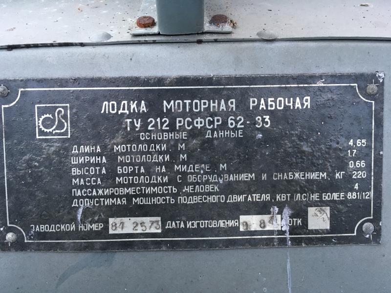

Это не катер/а мотолодка

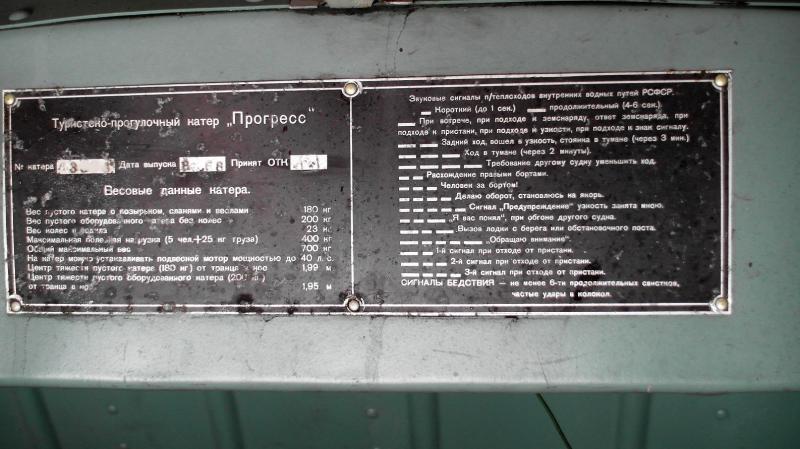

Тугарин сказал(а):
Не факт!
У меня П2 был катером! 1968 г.в.
Саня, у тебя всё таки был "Туристско-прогулочный катер "Прогресс"" без "2".
По ГОСТу разделение "Моторная лодка" или "Катер" появилось емнип году в 79, а на шильдах Прогов писать "лодка" вроде с начала 70х начали :yes:

:)Были ещё и такие "Прогрессы!Ивот такие катера

катер -под стационарным двигателем-мотолодка под ПЛМ.
Неплохо получилось.А сколько слоёв наносили и какую стеклоткань использовали?
9 560
4 780
Re: Переделка Катера
Смола ЭД20 ,стекломат .Сколько слоёв не помню ,но толщина 8 мм .

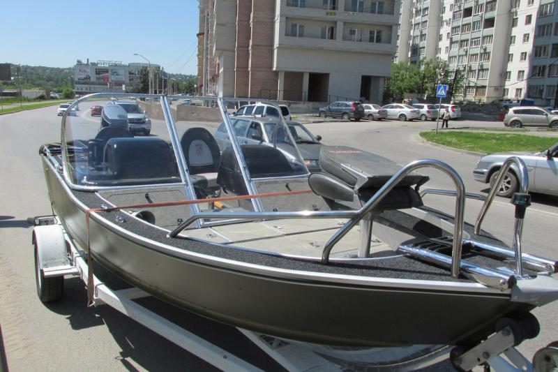

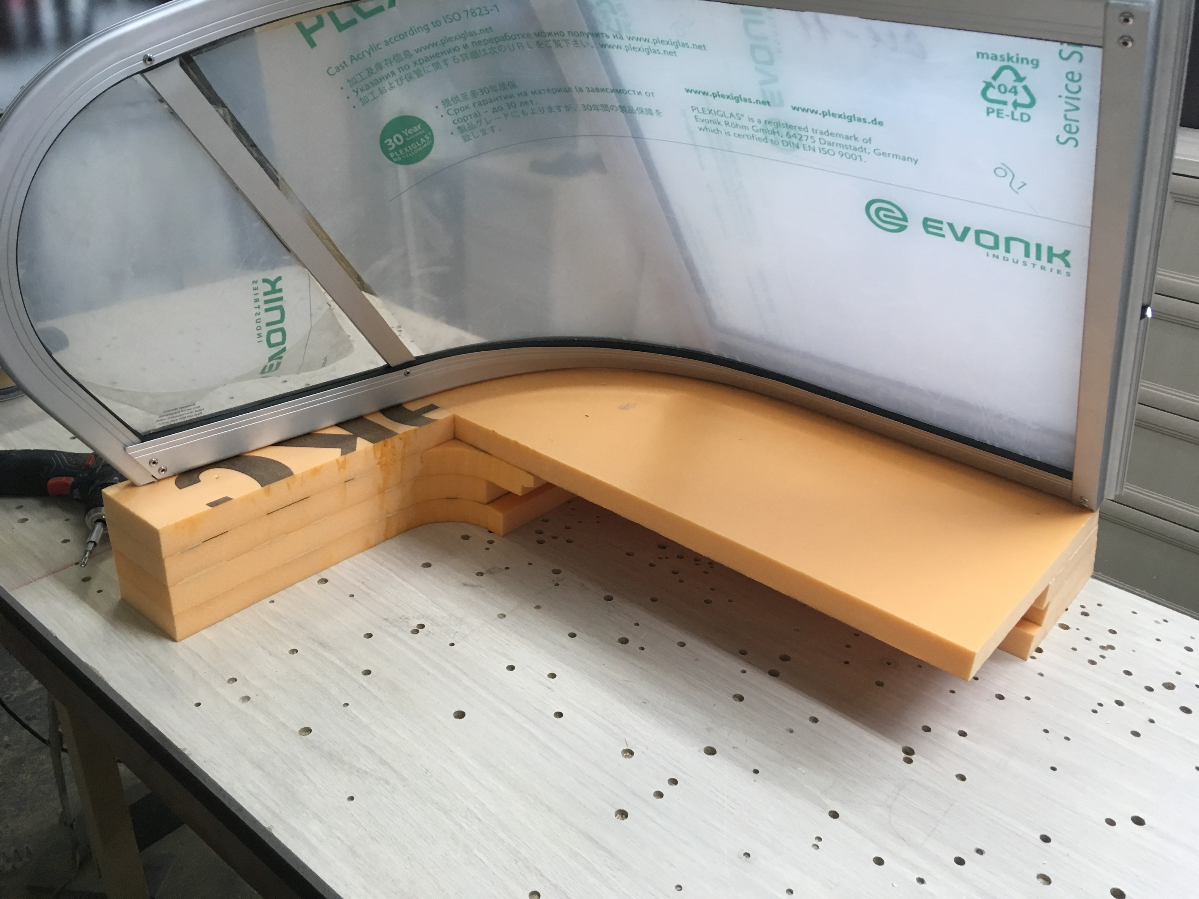

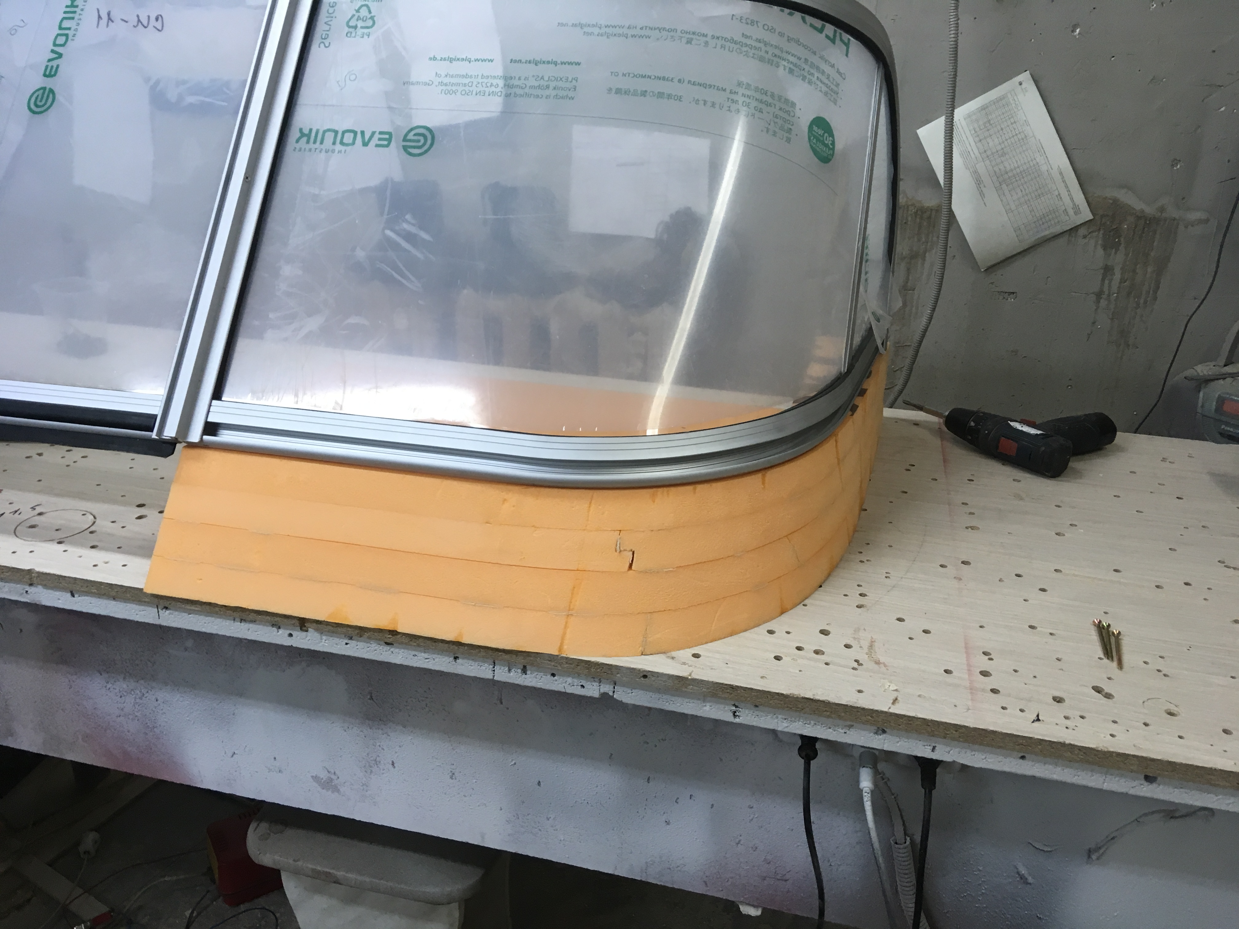

Пришло стекло от Лодка 44,качество отличное потихоньку примеряем и делать шаблоны под консоль

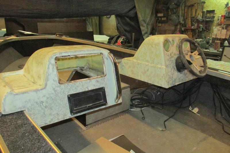

Стеклоткань надо отжечь. Лучше будет.

Лучше как Докер сделал, из стекломата. С тканью опыт нужен. А мат игольчатым роликом закатать в углы проще. И смолу лучше эпоксидную. Полиэфирка газит очень и встает быстрее.

наверное лучше, но Максимка про стеклоткань писал.

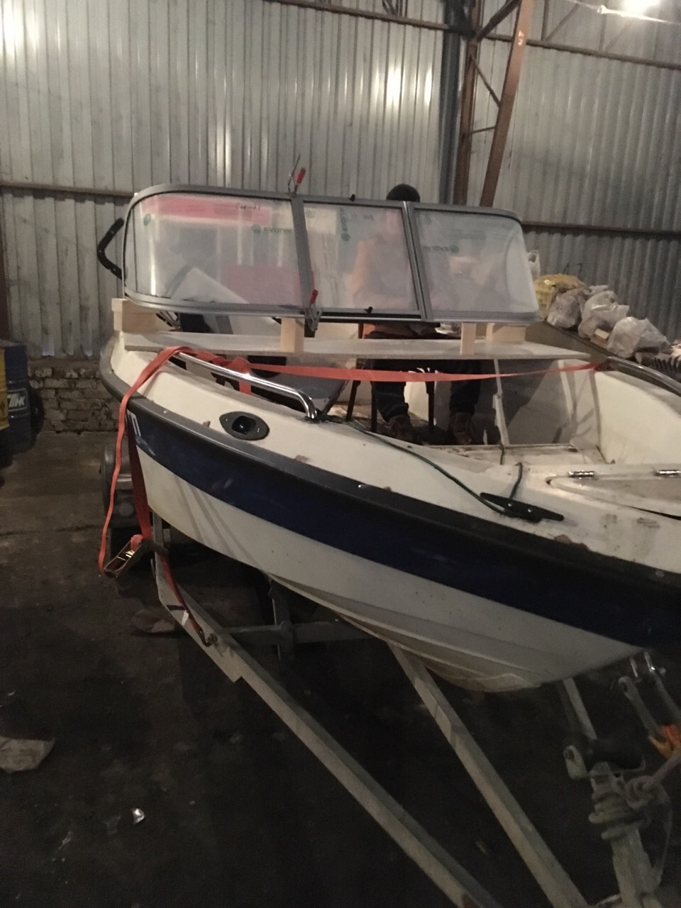

Стекло будет по краю борта чтоб тент был без перепадов.по борту зачем ходить есть калитка для выхода )может кто знает есть какие ни будь бардачки чтоб в панель врезать желательно с крышкой?
Не бюджетно, но их есть https://kater-shop.ru/catalog/runduki_nishi/;)
з.ы. Те два, что в первом ряду "с вертикальной загрузкой" - проще применить "аптечный" бардачек от Волги с задней полки, на разборках за "заберинафик" найдутся :)

То что нужно) сиденья хочу установить на газ лифты от офисных кресел чтоб регулировать можно было,есть у кого опыт использования думаю что выдержат
Брат жены на К-5М3 ставил пару оф кресел, сколь долго эксплуатировал не знаю, но не часто точно. Спросить возможности нет, т.к. пропал без вести 3 года назад :(
