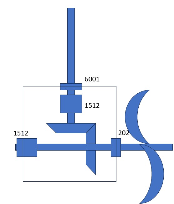

У нас дожди стеной. Воспользовавшись моментом, открыл редуктор, увидел эмульсию.
Поэтому сейчас в ожидании подшипников и сальников, у меня не все были в запасе.
По теме данного двигателя Терхи5 - в редукторе используются сальники 12х28 и 15х28
шариковые радиальные 6001 и 202 (15х35х11)
а также два роликовых цилиндрических 1512 (15х21)
еще уплотнительное кольцо диаметром 56мм примерно
Подшипники открытого типа, что немного удивительно, потому что верхний 6001 явно работает в условиях голодания (разбрызгивание туда не достает), зато вода туда проникает хорошо при условии плохого сальника.
Сама кинематическая схема странная конструктивно по мне, ну да ладно.
Дополню, пока не забыл
Регулировка контакта в зацеплении конической пары осуществляется глубиной посадки внешней обоймы верхнего роликового 1512 подшипника, потому что в нее упирается ведущая шестеренка.
Что как бы охренеть мягко говоря. Поставить его ровно на то же место при глубине посадки в примерно 10 см невозможно. "регулировать" там можно только ударами киянки. Недостучал - натяг в передаче и клин, перестучал - шестеренка упирается в корпус редуктора. О подгонке по краске я молчу :)
