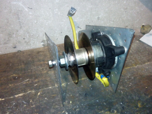

Вчера переделал боковины намотал плетню метров 100.
Это я когда крышу перекрывал использовал ее в качестве шнура для разметки. Легкая прочная и не провисает. Куски метров по 20, вот их все смотал. Она уже размечена вроде по 10 метров. Но это, на мой взгляд абсолютно бесполезная фишка для практического применения на рыбалке. Если на спиннинге, то замучаешься считать эти куски.
Попробал поднимать гирю 5 кг - скорость, практически не изменяется. Правда в гараже не было мультимера, ток не замерил, но думаю что не более 3 А. Сегодня заскочу на авторынок куплю кнопки. Релюшки на этот привод ставить не буду, с таким током кнопки справятся. Две буду ставить , одну на пост, и выносную на румпель. У меня есть еще комлект дистанционного управления для ворот. Можно с брелока управлять :) Счетчик, с точностью измерения длины троса до 100 мм, можно сделать из любого дешевого калькулятора. Главное ролик чтобы был диаметром 31,8 мм или кратным этому размеру. Но тут засада, что будешь забывать реверсировать показания и быстро собьешься. Надо поискать решения в сети реверсивного счетчика из калькулятора.
После испытаний с грузом, пришел к выводу, что фрикцион нужен будет только как предохранитель на случай зацепа или не срабатывания конечного выключателя. Сбрасывать им груз - только лишние телодвижения и время в результате потерять можешь больше чем выиграть.

Вот что у меня получилось, в почти готовом виде.
В остальных частях продолжение испытаний под нагрузкой.

Дык у меня и так леска цветная, но надо чтобы дискретность длины троса была хотя бы по 10 см. Глубины в основном небольшие. Делается для ям и на озерах рыбачить.
Тогда маркер в помощь :)
