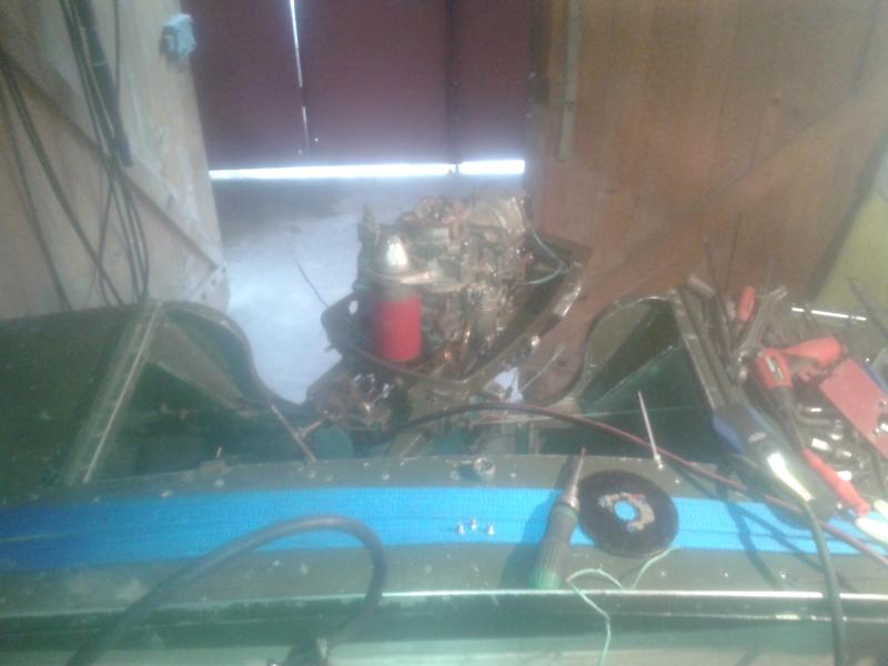

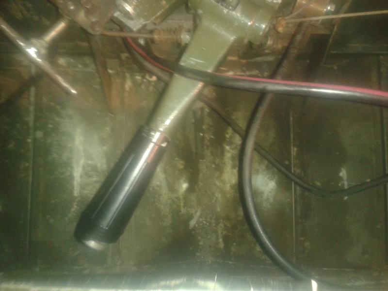

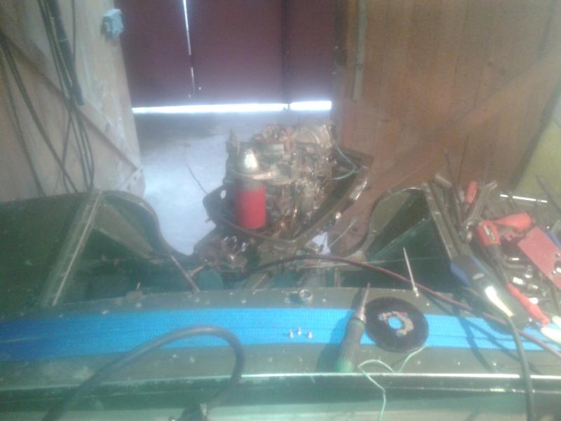

Моторный отсек сфотай с верху.

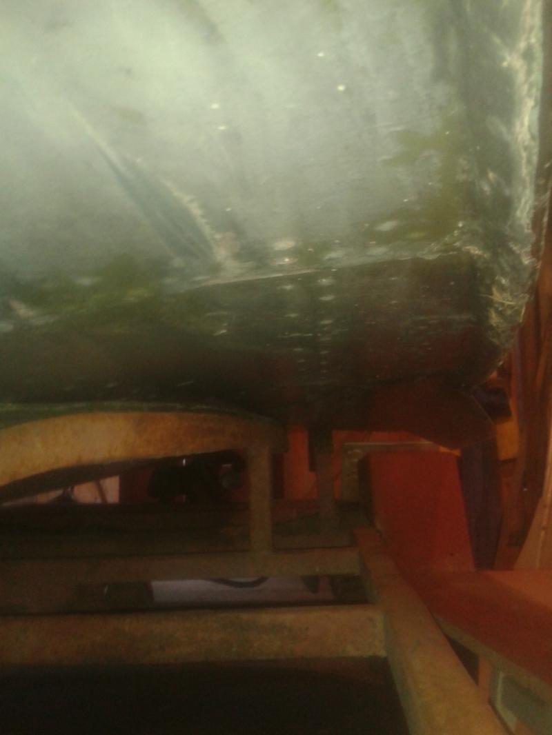

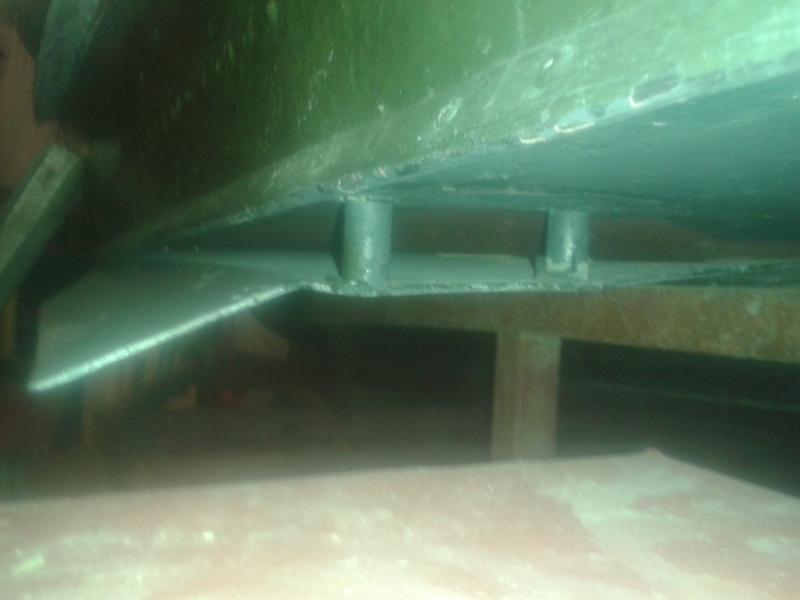

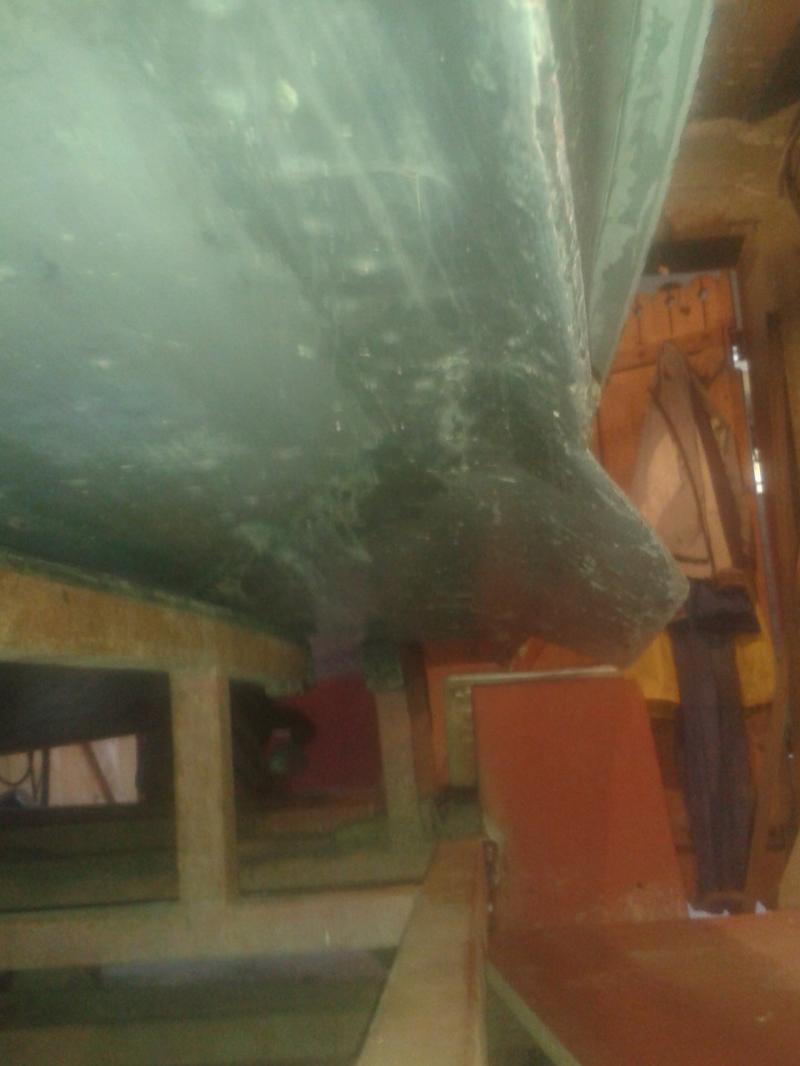

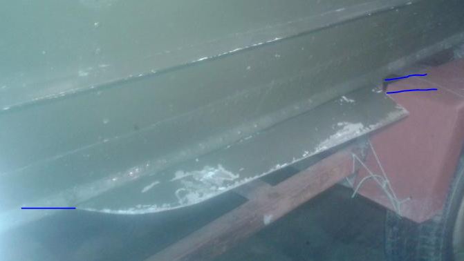

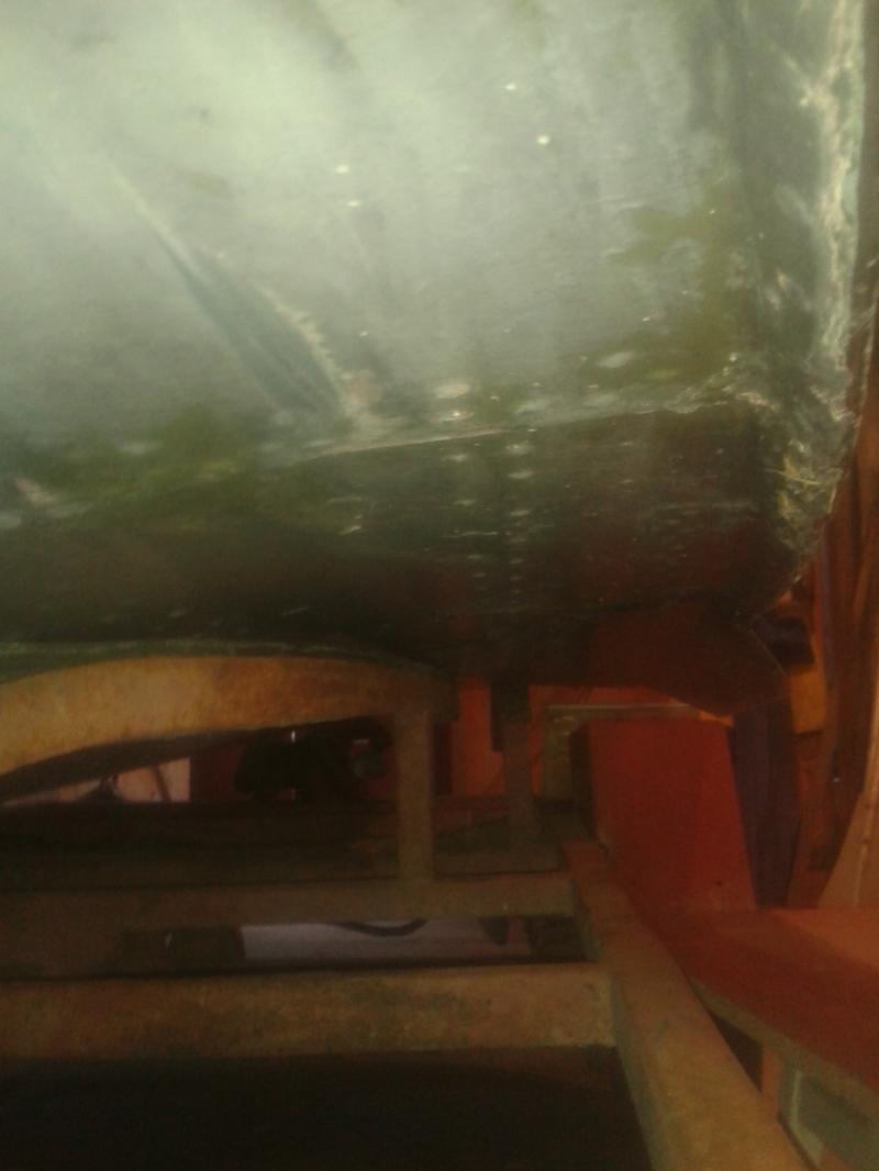

Обращу внимание на одну вещь - эти крылышки стоят не параллельно днищу!
По факту, они работают как поперечный редан! Они поднимают корпус! 5-7град атаки.
Класс, мне нравится эта идея воплощённая в жизнь! Просто и эффективно!

А что вы там хотите увидеть?

levani8022 сказал(а):
Ти мне ?
:yes:
Или под задними сланями/сиденьем :yes:

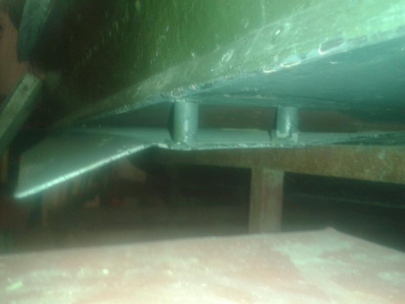

По ходу кто то попытался поэкпериментировать. Вариант полупогружных гидрошайб. Да и мне кажется такое новшество опасным. Тем более в этом месте.
Я за видео.
Юзик я наморе в токих волнах поопал у нас ти знаеш наши края и наше море еслиб ето било так меня здес небилоби!
20 762
1 123
Дай бог! Но не увидев на ходу не понять что по чём. Мы можем только предполагать.

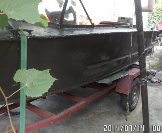

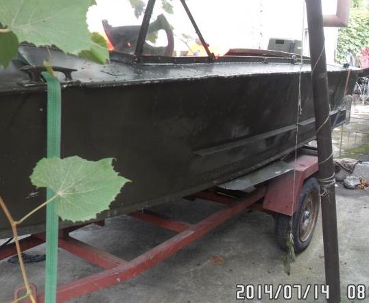

Вот мои Прогрес 2 Скрылъями!

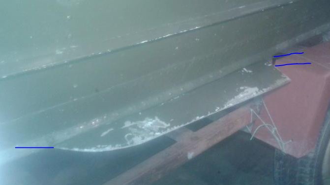

Всио правилно ти понял Друг!
912

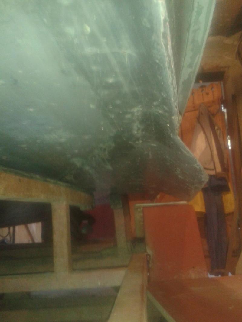

Леван, это "поперечный редан"(4е фото), теперь понятно почему твой Прогресс хорошо идёт. Такая переделка "вылечила" бы и Прогресс-2М :yes:
з.ы. Кстати редан прекрасно работал бы и без этих "крыльев" выступающих за скулу :)
20 762
1 123
В таком случае допускаю заводскую доработку на потийском судостроительном заводе. Уж больно профессионально сделано. Да и по крыльям там было не мало спецов.
