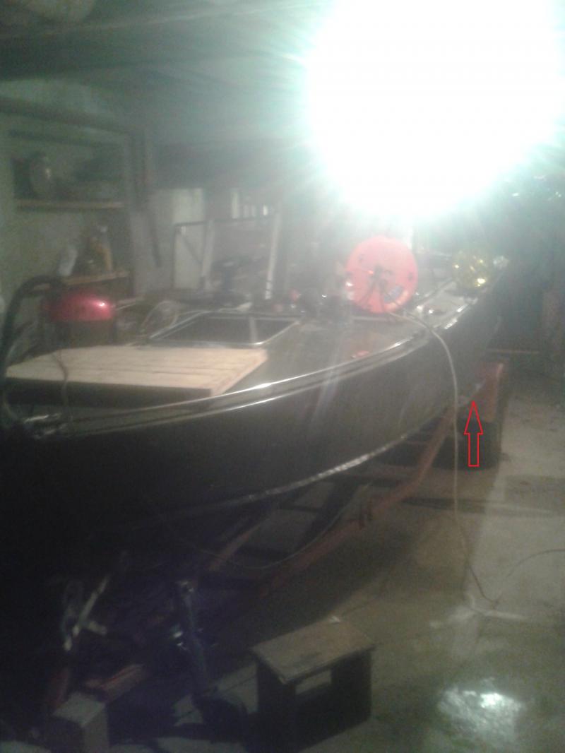

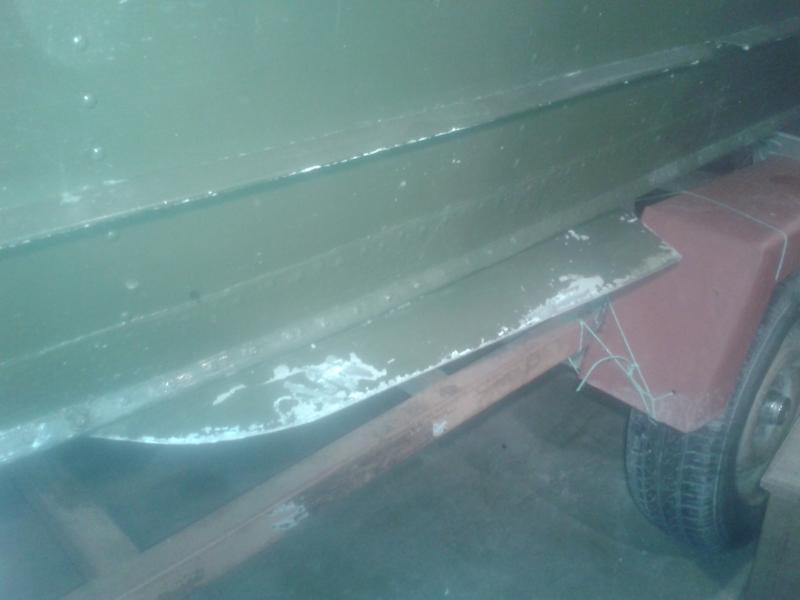

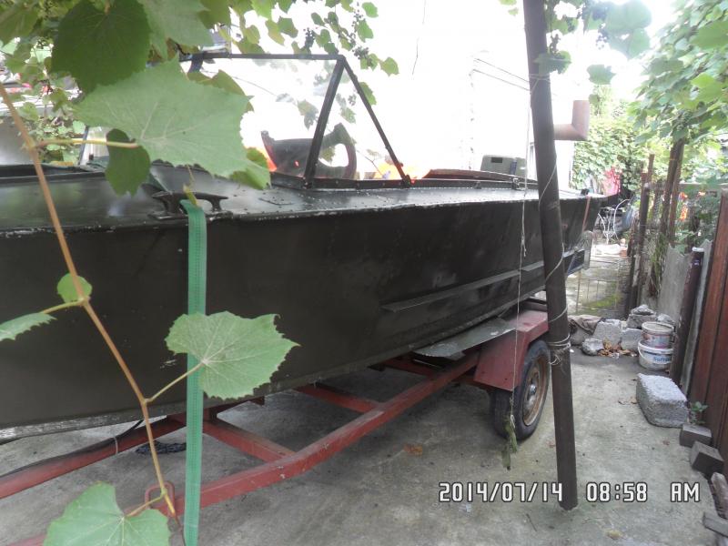

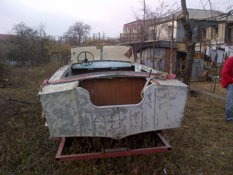

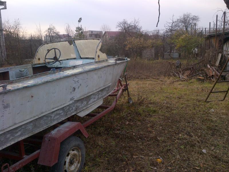

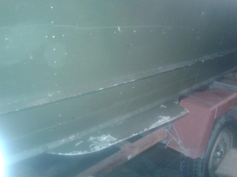

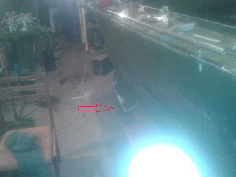

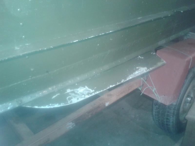

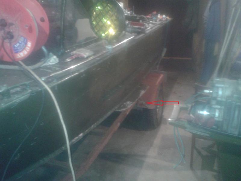

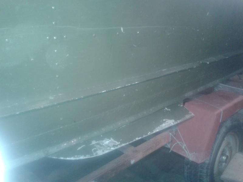

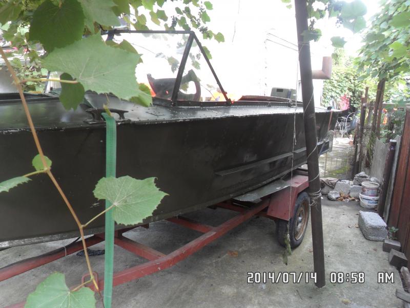

Здраствуите други если ни вту тему и извинииаус перед хазиаином теми, у каво естъ на прогресе такие крилияа, они заводцкие или?

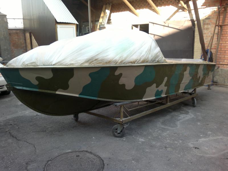

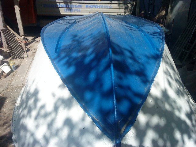

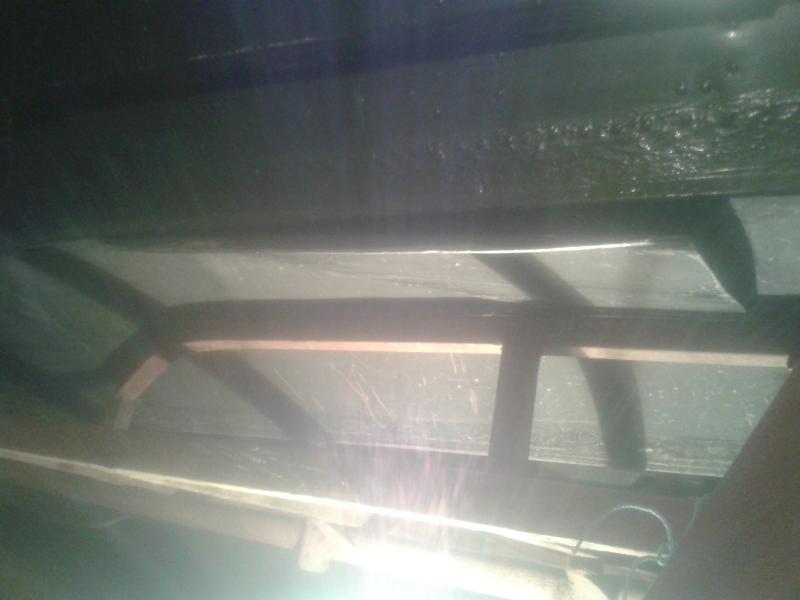

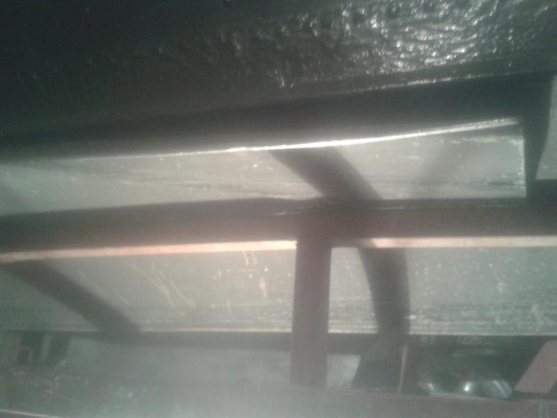

:) Нет дорогой!Это какое то ноу хау!Я такого не встречал.Вот фото заводского корпуса Правда это П-4 ,НО и там ни каких закрылков не бывает.

А может на П 4 ети ни нужни а П2 нужни, ети криля заводцкие как я думаю если не ошибаюс могу снизу тоже зделат ффотографии, ето для тово чтоб как П4 штоб пригал на волнах а не втикал нос вод как ето знает П2

Нет, это 100% не завод, а самодельный "колхоз" :yes:

Но литает и скорост имеит лодка как П4 ходит!

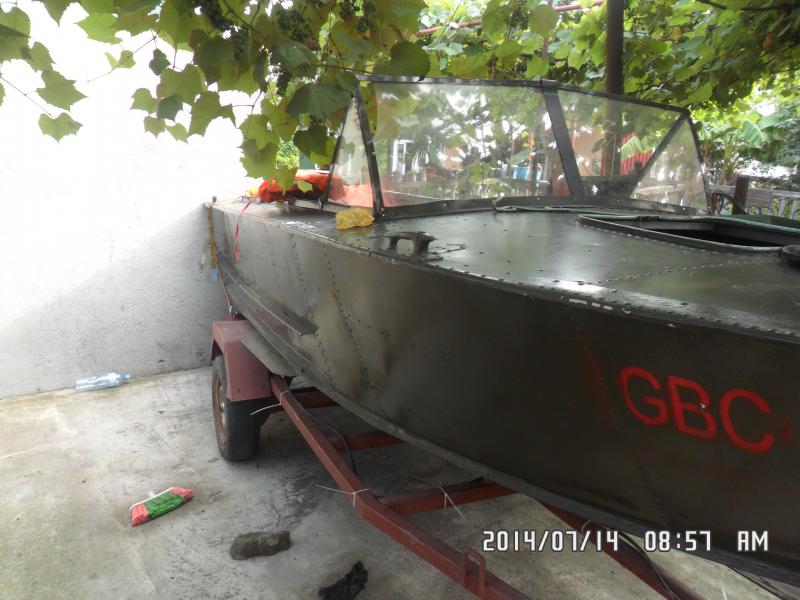

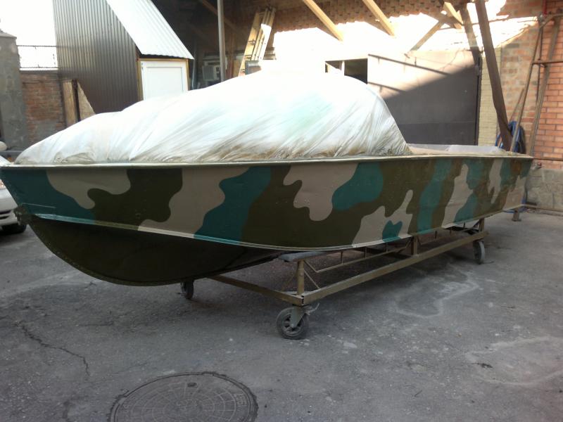

Ето моиая лотка Я етот сам не делал покупал так лотку Но литает и скорост имеит лодка как П4 ходит!

В первые вижу такой "улучшайзинг" на Прогрессе!!! Не буду утверждать что это плохо, т.к. с трудом представляю вообще результат такой переделки :) .. Видео бы с рядом идущей лодки для понимания процесса :unknown: ... но мне кажется, что такие наделки - больше опасны, чем полезны :(

Сории нет видео. Я покажу фото снизу, я не буду утверждат и спорит не с кемнибут, но ето 90% заводские криля. если ти знаеш где я териториално живу, на побережие чорново мория. на море ето лотка пригает на волнах как прогрес 4

Фото покажи конечно, интересно же :yes: .
Я ни в коем случае не хочу спорить Леван :drugi: . Просто пока данная лодка выпускалась заводами, все доделки на Прогресс-2 были освещены во всесоюзном журнале КиЯ, а т.к. у меня(спасибо моему дедушке) была вся подписка на этот журнал и я её в молодости "дочитал до дыр", то я могу с полной уверенностью утверждать, что в нём упоминания о такой доделке небыло.
Вполне допускаю, что сделано всё "на уровне завода"(т.е. очень качественно) и с этими "крылышками" Прогресс идёт лучше чем оригинальный корпус, НО... таких доделок на производстве мотолодок ни в Куйбышеве ни в Оренбурге на предприятиях конвеерно не производилось :pardon:
з.ы. Да и в акватории Саратова из многотысячного лодкофлота, я ни разу не видел такого, а Прогресс-2 всегда был самой массовой лодкой у нас, где-то процентов 70 флота состояло из них :)

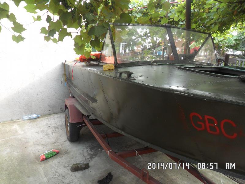

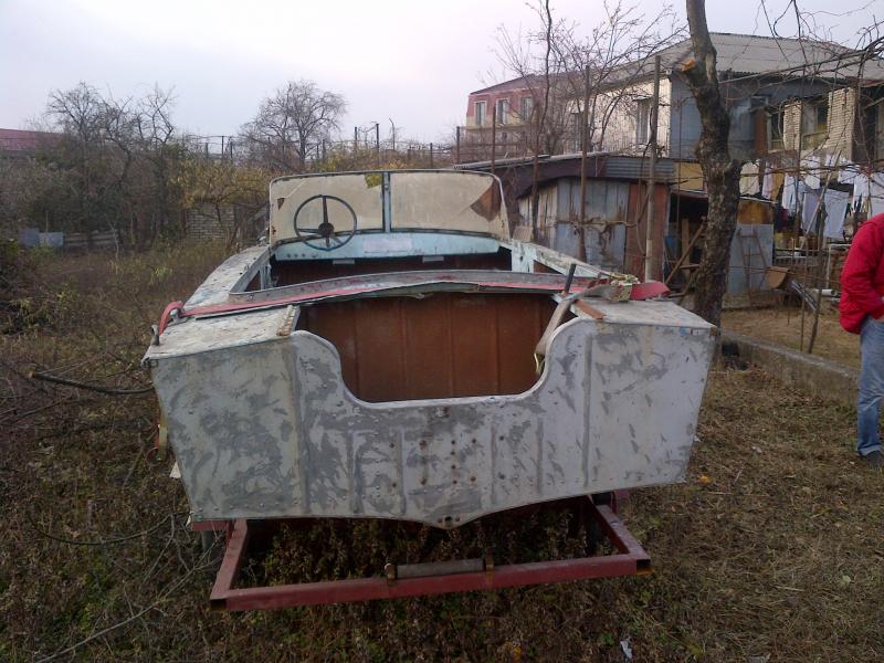

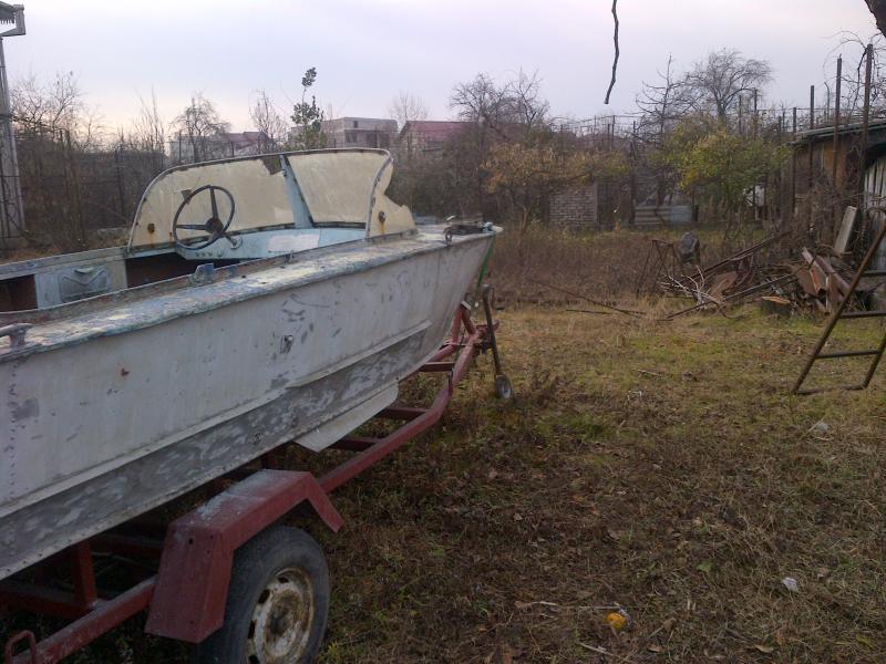

Дмитрий но я не делал ети крилая точно. я так купил ету лотку и делал сам реставрацию. ти мне скожи коково завода Куйбышеве или Оренбургском ето лодка?

Куйбышевский :yes: ... т.е. "правильный" :good:

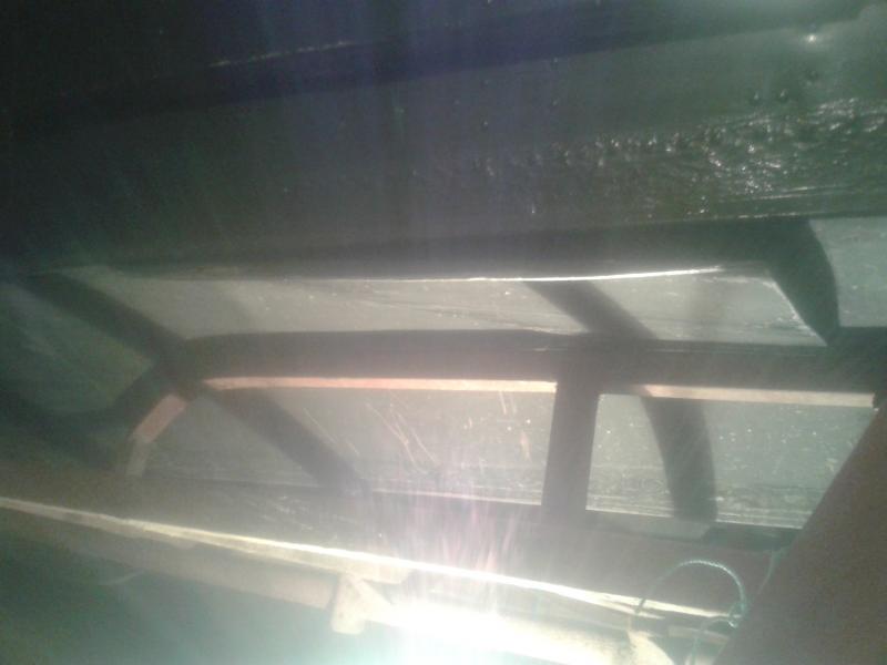

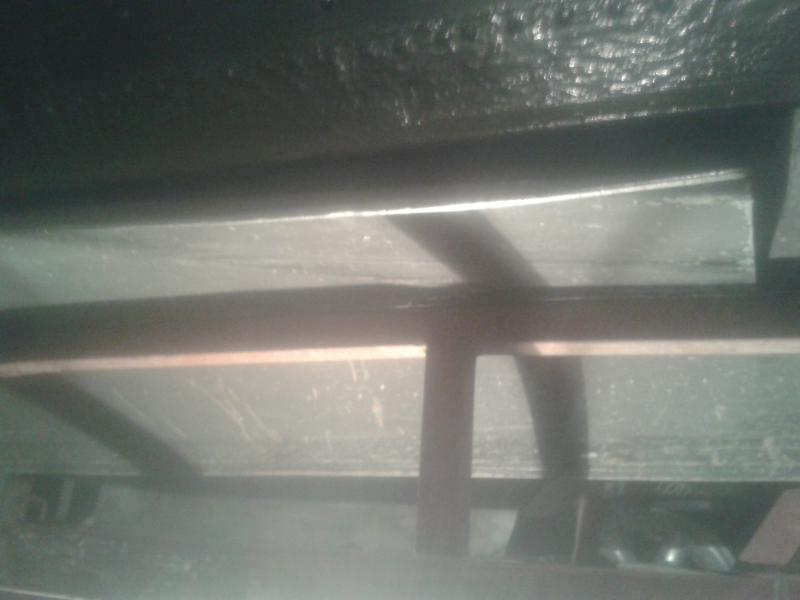

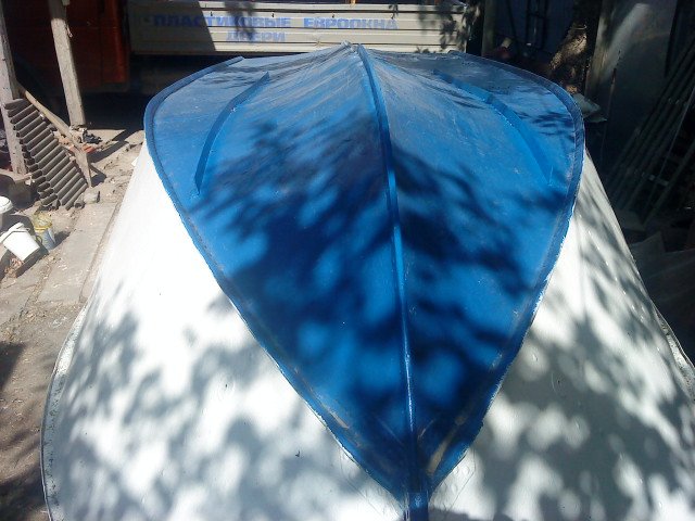

Если Дима не против попробую ответить".Правильный"это выпуска Куйбышевского завода."Неправильный" это Оренбуржский завод. Разница в качестве сборки и некоторых комплектующих деталях.В частности литьё швартовых,количество петель на люке и количество стрингеров на днище лодки.(У правильного 6 у не правильного 4)В частности из за какой то ошибки в сборке не правильные(Оренбуржские) "роют носом".На стыке носового киля и днища не большой провал .От сюда проблемы с "рытьём носа".Ну как то так.Может кто ещё чего добавит.
Re: Вливаюсь с Прогрессом 2
Всё правильно Володь :yes: Только "роют" Прогресс-2М не только по причине плохого качества сборки, но самое главное - по причине полной переделки штампов передней части днища(до миделя).
Т.е. На Куйбышевских и "первых" Оренбургских П-2(на них то же 2 замка на "бомболюке") до миделя днище было выштамповано цЕльным листом(и форштевень был из алюминиевого тавра) :good: Позже в Оренбурге стали штамповать эту часть днища из двух половинок и соединять по килю накладкой "типа Прогресс-4/Казанка-5", вот после этого "улучшения" и проявилось "кривая" состыковка с основным днищевым листом на миделе и Прогресс стал "рыть" :(
Вобщем Леван, твой Прогресс будет лучше идти без переделок чем Прогресс-2М производства Оренбург :yes:
Как-то так :pardon:

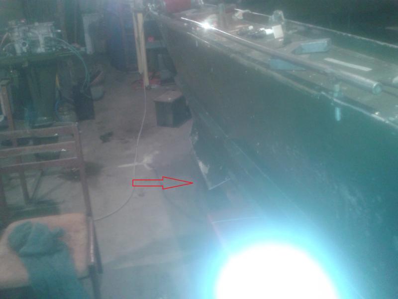

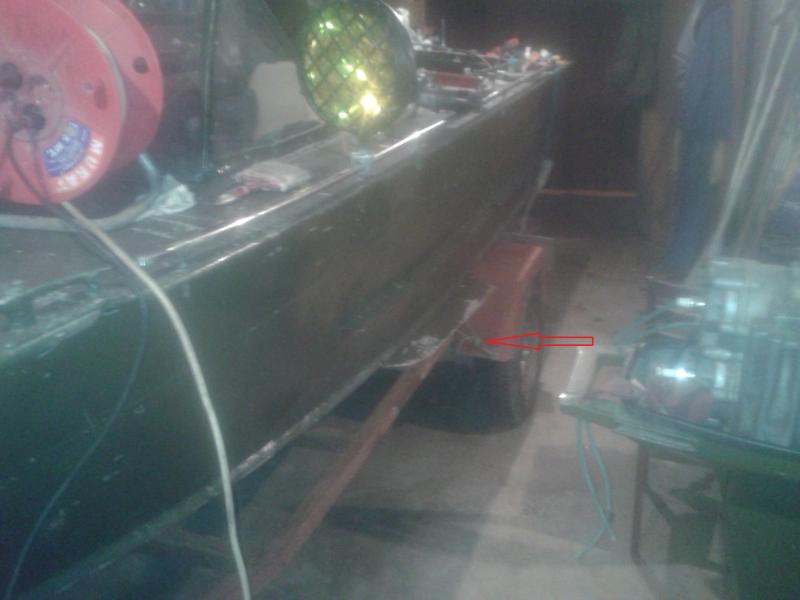

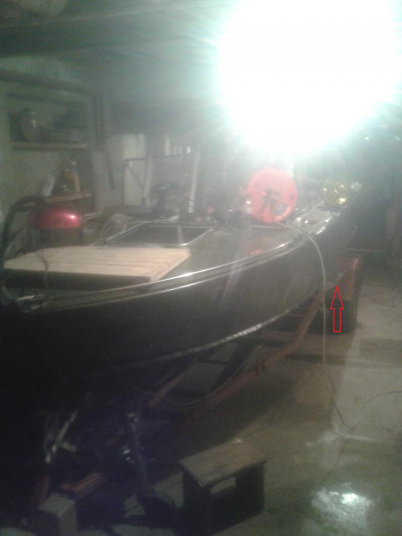

Вот на моём Прогресс-2М по установленным мной гидрошайбам можно увидеть этот злосчастный "провал" :yes:
