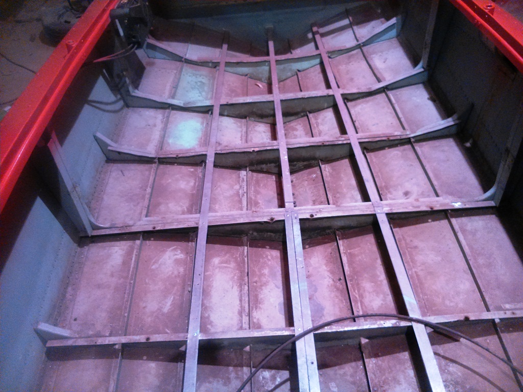

Вот сфотографировал. Саня ты точно не провалишься, оказывается не в два, а в три ряда уголок проложен.

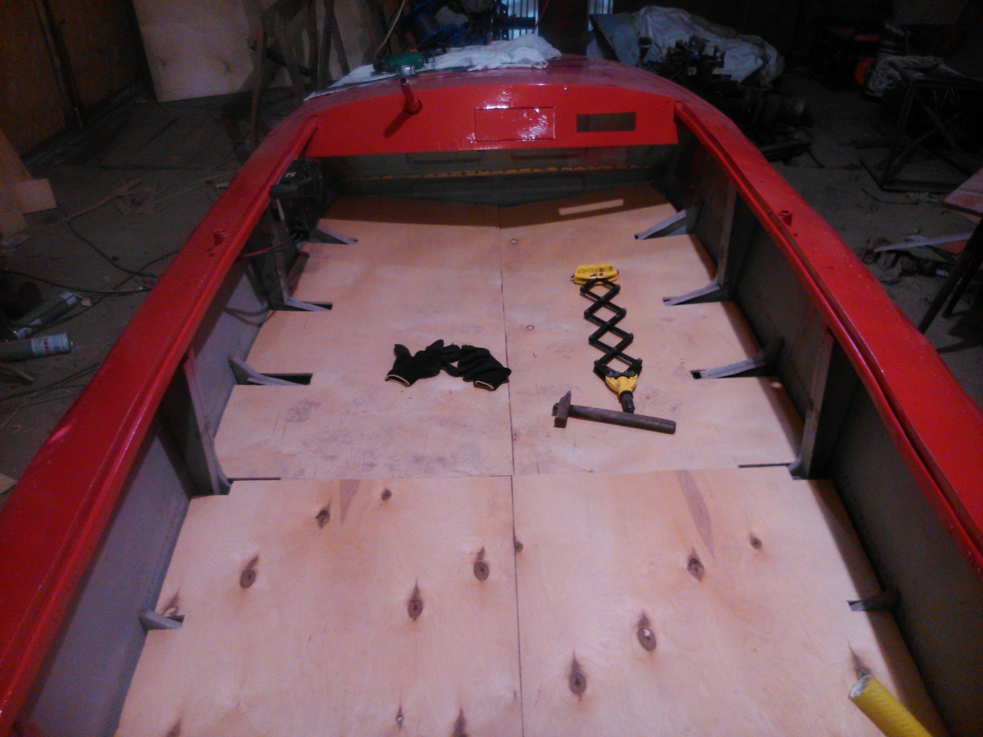

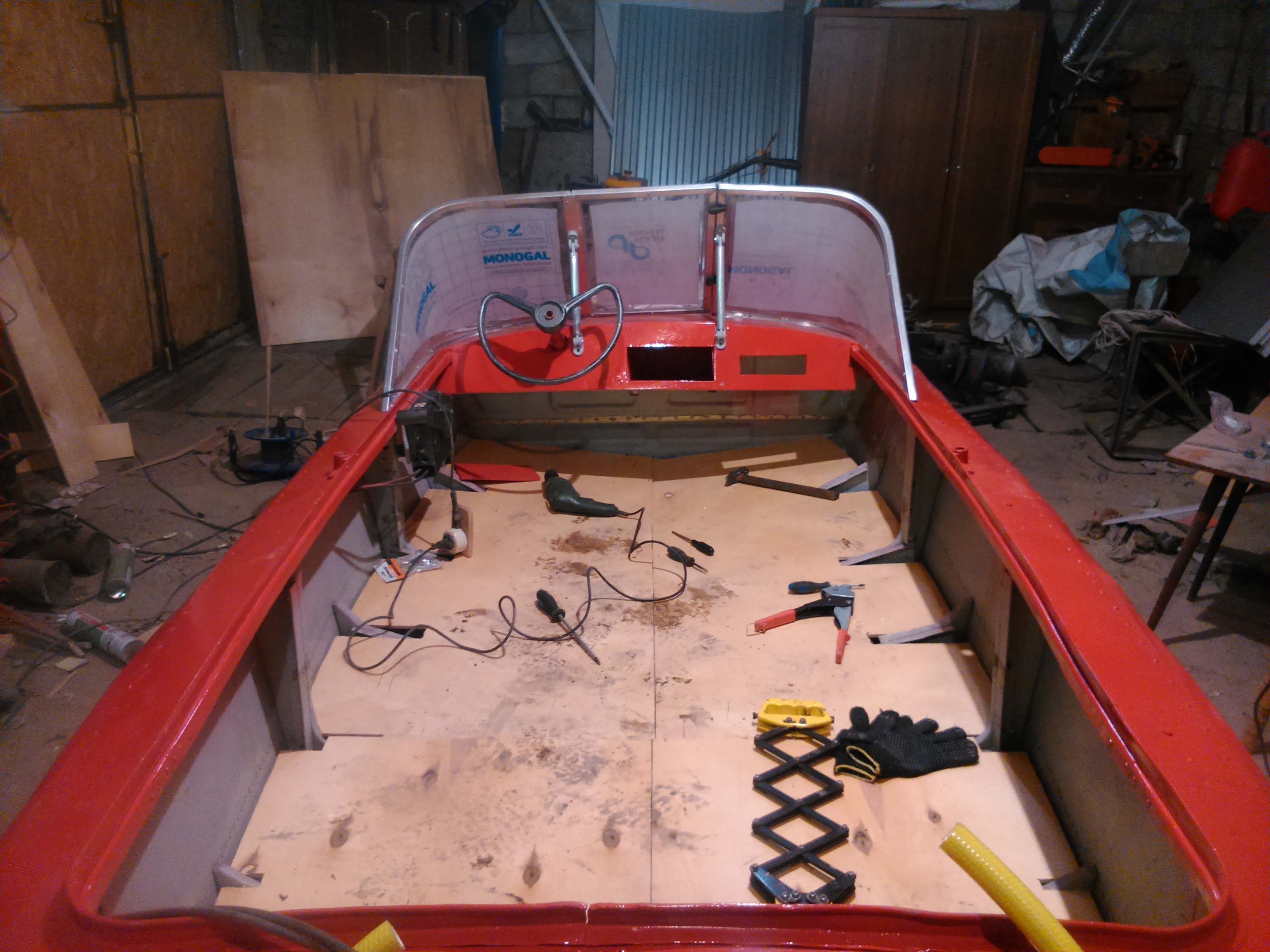

Настелил сегодня паелы. Установил помпу. Закрепил лобовое. И еще посетила такая мысль сделать вот это. Ваше мнение, друзья,стоит ли заморачиваться.
На однотросовую был такой штурвал в продаже если мне не изменяет память даже с леньтяйкой. У знакомого стоит такой штурвал прикольно смотрится необычно сперва а потом привыкаеш. А выход трюмной помпы куда сделал?

Я бы не стал ставить.
Слишком много шансов зацепить за него, а результат может стать печальным.
Занимает больше места, менее удобно.
Саш каждому своё мне оригинальный как самолётный не нравится штурвал кажется очень большим когда держиш в руках ощущение как будто управляет всем миром:)

Имхо
Руль нужен маленький и без выступов.
Пока вывод не сделал. Хочу поставить сливной шланг от стиральной машинки, а вот врезать или нет штуцер и с какой стороны пока не знаю.

По моему штуцер лучше врезать , и что бы видно было , идет вода или нет, тебе лучше с правой стороны.
