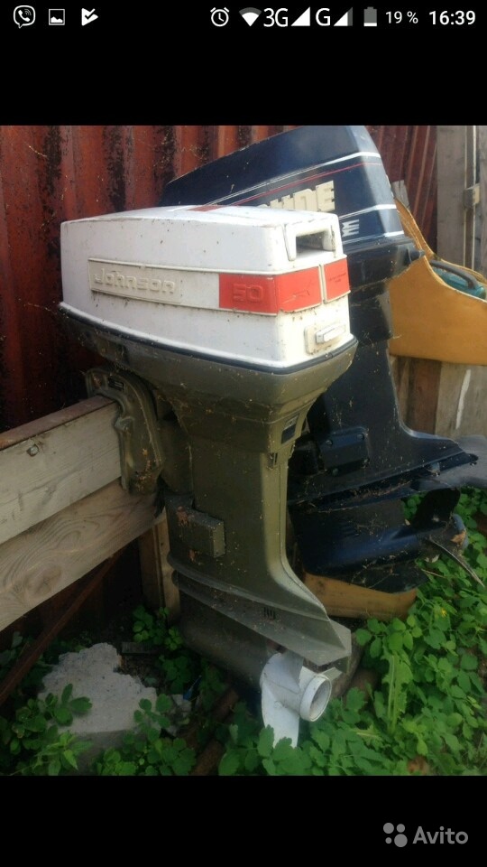

Привет всем! Ребята-кто по фотке может определить длину ноги? Джонсон 50 начала 90-ых выпуска.Другой инфы нет.Посмотреть вложение 123738Посмотреть вложение 123738
Здесь нога s , есть смысл брать этот мотор за 60 с дистанцией? Подскажите пожалуйста. Или всё таки это старье превратится в недвижимость?

Трудно сказать. Недавно дефектовал подшипники опоры Джона 74 года. Разница с новыми сотка. Обычно поршневая страдает из-за перегрева и бедной смеси. Если она в порядке,то хорошо. Колено и иже с ними, если вода не попала в картер,практически неубиваемое. Редуктор тоже обычно умирает от удара . Зажигание там простое. Все можно купить и сейчас. Моторы очень живучие.
За 60т надо плотно смотреть ,дистанционно я бы не рисковал. Но дороговато ИМХО
Продаватель кстати утверждает что компрессия 8.5
Для этого мотора оч хорошо. По новым запчастям смотри Ботс.нет, и Ебей в помощь, но всё это будет долго с доставкой и небюджет.

За сам мотор просит 50 штук И 10 за дистанцию оригинал, смотреть только удалённо, ехать далековато, ну а что за 60-80 возьмешь сейчас ??? Мне кажется полтинник тяжело найти, все от 130 комплектом . Нога ж еще короткая нужна, транец не хочу поднимать

Хочется всё таки объективно )) и чтоб повезло, запчасти реально вообще найти на него ,? И цена Как?
Субъективно тебе подскажет только разборка мотора или Господь Бог.
Всё остальное будет домыслы и гадание на кофейной гуще.

За 80-100 есть варианты намного моложе.
Чёт совсем я не уверен что на фото S, даже сравнивая с моей 60й в прихожке - больше склоняюсь к L :yes:
А "поднятие" транца - вообще самое простое из переделок, тем более имеет плюс перед Sками - не зальёт никогда.

Точно S, у меня фото шильда есть, еще вечерком будут замеры ноги
