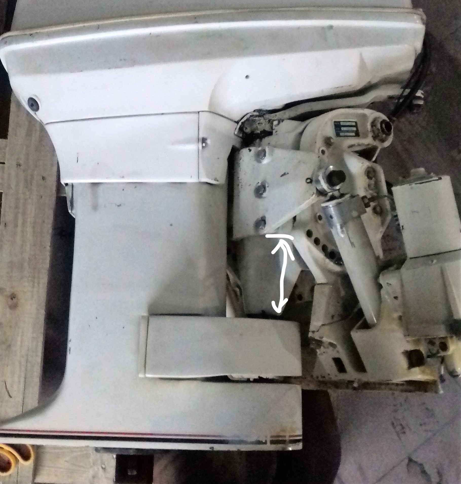

ЭВИН КОРОТКИЙ ДЖОНИК ДЛИННЫЙ Обрати внимание на это растояние оно разное видно

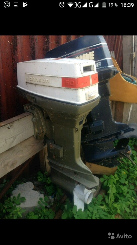

Привет всем! Ребята-кто по фотке может определить длину ноги? Джонсон 50 начала 90-ых выпуска.Другой инфы нет.Посмотреть вложение 123738Посмотреть вложение 123738
К бабке не ходи,но он не 90=хх годов.
Могу ошибаться, то на той модели может быть электро-магнитная ,или электромеханическая( не вникал) система переключения передач.

А про ноги что скажешь?
На заднем плане Эвинруд-60/70, оба мотора с ногой "L" ибо 60-70 3ц с "S"кой в природе нет.
з.ы. И с годом выпуска 50ка тебя нагло обманывают :)

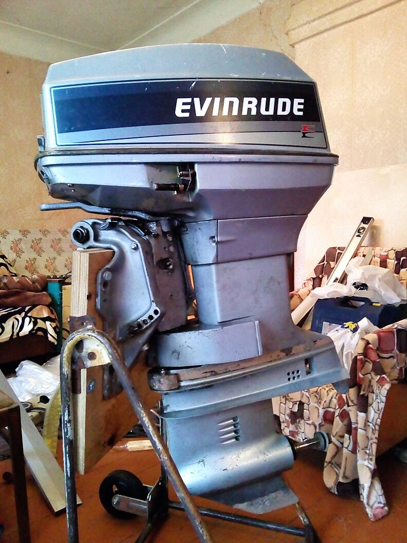

Дим, блин, ну не выглядят они на Lки!
Можешь скинуть фото эвина своего?
Не выглядят, но L :yes:
27 068
2 135
Ща попробую сфотать.

Интересует этот Джоник. По капоту есть отличия в годах?

Эвин более современно выглядит.
Короче, по всякому перепробовал, не получается нормальное фото - хрень выходит и ничего не видно. НО...
Я действительно ошибся по мотору на заднем плане, редуктор и крепление подвески не 60-70, а 50ки "молодых" выпусков в этом ключе длина ноги по фото сложно узнаваема, т.е. и L и S может быть.
На Sку похожа судя по расстоянию от "маленькой"(бестримовой) струбцины до нижних амортизаторов подвески, но утверждать не буду.
Бери тот что на заднем плане, тот что спереди - унылый динозавр и похож на "электро включение передач", а это обеспеченный хейморрой:yes:

Я б забил, честно. Если только не за "шапку сухарей". По цене хорошего Нептуна можно, чтоб не обидно было в цвет-мет сдать :) .... Я люблю эти моторы, но то что предлагается - утиль :(
И редуктор обязательно с "тросовым" переключением передач!!! Иначе даже "за сухари" ненадь!!!

Мне вот чисто по пропорциям они кажутся коротконогими.

Эта "толстая" нога Джоников и большой редуктор постоянно с толку сбивают:yes:
Нуууууу, возможно.
Рядом сука нет ни чего, что бы глаз за привычный размер зацепился.
ЭВИН КОРОТКИЙ ДЖОНИК ДЛИННЫЙ Обрати внимание на это расcтояние оно разное видно
Спасибо Игорь. Кстати вот наглядно видно что дейдвуд S, а если сравнить с обсуждаемым фото, то чётко видна разница в расстояниях между обтекателем(поддона) и креплением подвески, да и до "клюва" редуктора расстояния разные. Так что на Серёгином фото 50ник всё таки с "ногой" L.

Мне кажется ты ошибаешься.
Я не утверждаю какой на фото с S или L ,просто для наглядности показал как опредилить на фото моих моторов, да и Дмитрия поддержу он прав если редуктор электро то нужно даже мысль выкинуть из головы о покупке,можно только принять в подарок и то если денег дадут в придачу
