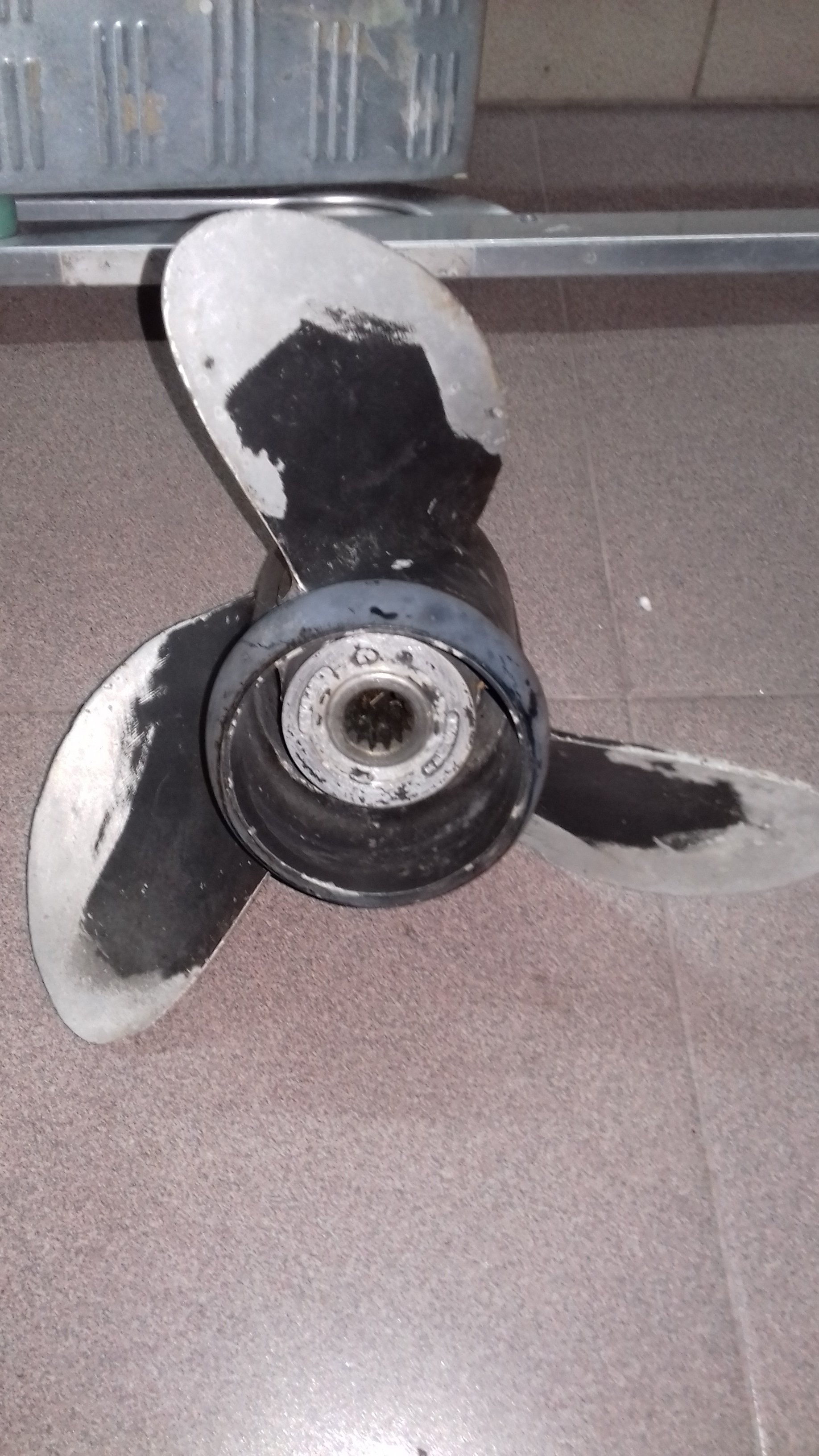

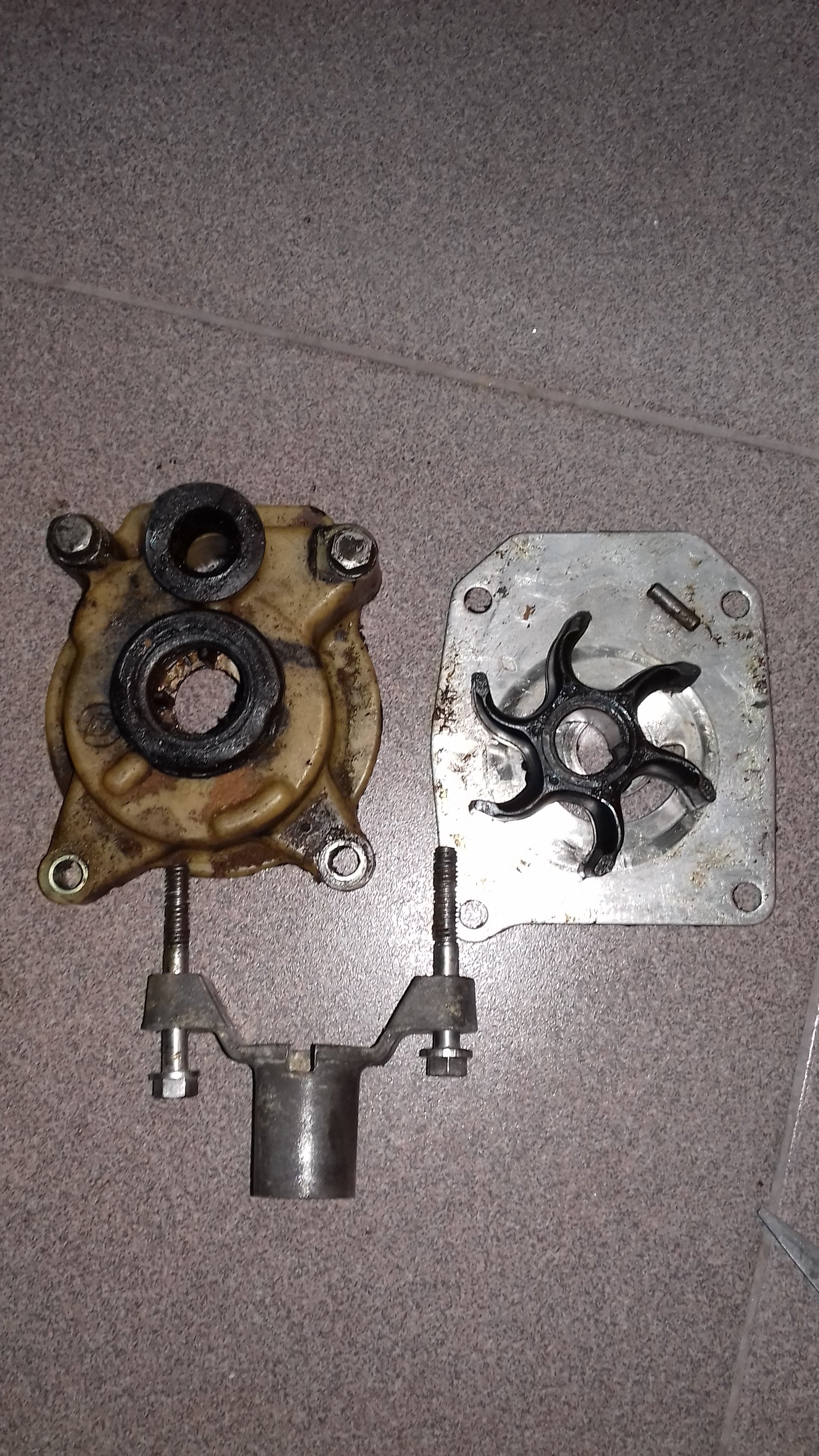

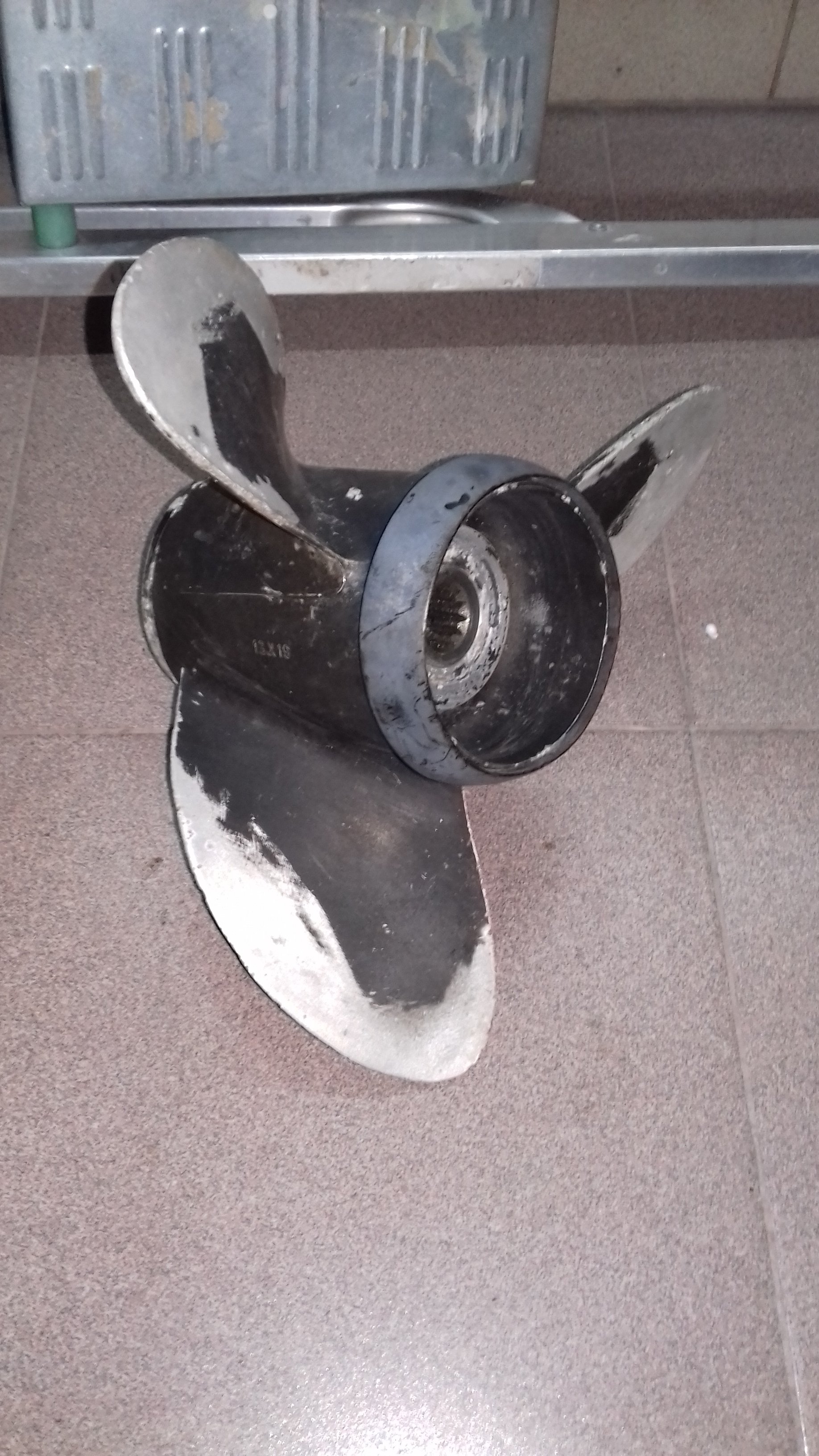

Полуил сегодня посылки помпу и еще один винт на й редуктор :yahoo:
