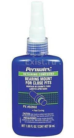

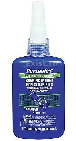

фиксатор подшипников вам в помощь, есть несколько разновидностей фиксатора, даже для разбитых посадочных до 0,3 мм
