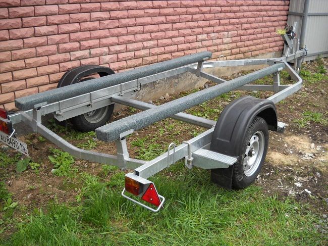

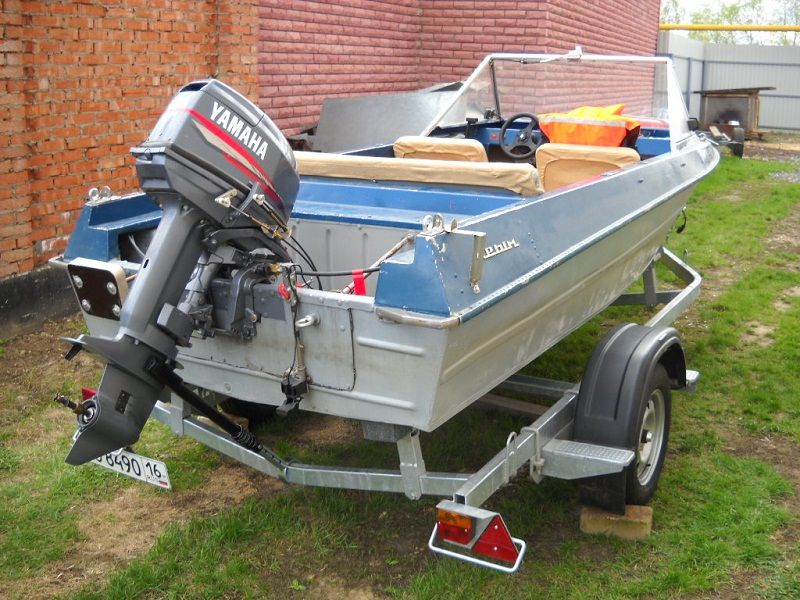

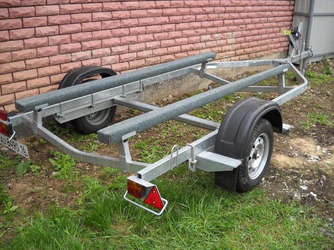

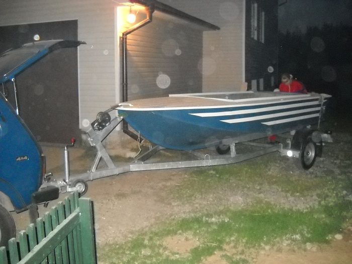

Какой длины у вас прицеп ? Это ведь по моему МЗСА ?
просто Андрей
24.05.2012
1 915
91
РТ, Казань
Grizzly 580
Mercury 100
knecht сказал(а):
Извините, что не по теме :sorry:
Это МЗСА, модель Е, длина 5.3 м, усиленная подвеска до 750 кг, Амур можно таскать на УРА! :)

Прицеп хороший,но подвеску бери рессорную.С резино джутовой каждая ямка по почкам отдается,особенно когда на дальняк катаешься.
просто Андрей
24.05.2012
1 915
91
РТ, Казань
Grizzly 580
Mercury 100
Я вообще то, в лодке не сижу, когда её транспортирую на прицепе, так что, с почками все нормально :lol: А если серьезно, везде есть свои плюсы и минусы, прицеп с рез.-жгут. подвеской скачет пустой, но на дальняк, лодка, обычно груженная по самые уши, так что он идет мягко, и лодка на нем стоит низко, по сравнению, с рессорным прицепом, что особенно важно, при спуске - подьеме лодки в воду и из воды, и машина может быть не столь внедорожная, и при дальних поездках, тоже не маловажно, при скоростных маневрах, чтоб центр тяжести, был как можно ниже, тогда меньше вероятность переворачивания прицепа, при внештатных ситуациях. :) И вот все эти плюсы напрочь перечеркивают мягкость хода рессорного прицепа. Я вот себе брал данный прицеп, с повышенной грузоподьемностью до 750 кг, обычный до 500 кг, потому как иногда приходится Амур таскать, но и Крым вожу на нем и особого дискомфорта не ощущаю. Ход рессорного прицепа знаю хорошо, так как имею такой, грузовой, и эксплуатирую постоянно, второй дом на нем построил, не разу, не одну Газель не нанимал, но для лодки взял прицеп с рез.-жгут. подвеской, так как, она в данном случае предпочтительней. Многие импортные прицепы на рез.-жгут. подвеске и наверное не зря, там понимают толк в этом деле, это у нас только началось развитие перевозок лодок на дальние расстояния, а за границей это дело развито давно. :)

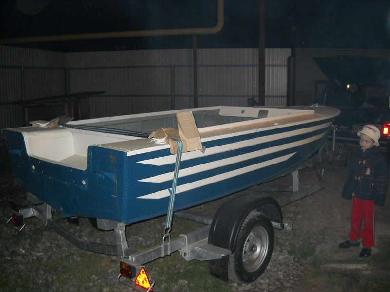

Прицеп то хороший, спору нет. Просто я не могу определиться с длиной.
Лодка у меня Неман-2, но хочу со временем взять Южанку-2 или Крым, вот поэтому про размер и спросил.
Можно конечно и 6 метровый взять, только зачем.
Может кто нибудь скажет, для моих целей такой подойдет ??? http://www.mzsa.ru/goods/water/water_17.html
просто Андрей
24.05.2012
1 915
91
РТ, Казань
Grizzly 580
Mercury 100
Ну если на Неман-2 еще туда суда этот 430 прицеп, да и то корма сильно висеть будет, то для всего остального как минимум, надо хотя бы 500 брать. Вот Ю-2 на 530 прицепе, почти в аккурат, запас не большой остается, можно Прогресс-4 или Сарепту таскать. :)
