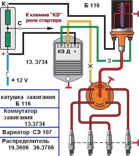

Датчик Холла - это микросхема, реагирующая на магнит, он не может быть индуктивным. Требует внешнего питания, по этому три провода, земля, + и выход.
Индуктивный датчик - это катушка реагирующая на магнит. Питания не требует, по этому два провода.
На этом многие потратили лишних денег, сказав продавцу про датчик Холла, продавец выдал жигулевский восьмерочный коммутатор, а нужен был волговский индуктивный.
Б116 одинакова для контактной и бесконтактной систем, просто в советских грузовиках прерыватель управлял коммутатором ТК 102.
Вот комплект от мотора ЗМЗ 402, бесконтактный ИНДУКТИВНЫЙ, к Меркркуизеру подойдет, он же устанавливался на ГАЗ с рядной
шестеркой. Средний вывод вариатора можно никуда не подключать, т.к. двигатель при отрицательных температурах не эксплуатируется. В продаже есть, не дефицит, и можно поискать в таксопарках. Он же стоял на буханках.
Я имею ввиду катушка,коммутатор и вариатор.

Спасибо за схему. Если до этого дойдет буду пробовать реализовать. Но лучше бы не дошло. Все-таки вопрос аутентичности ... :)

Этот комплект стоит копеек, даже как запасной сгодится, и радикальных переделок не потребует.
