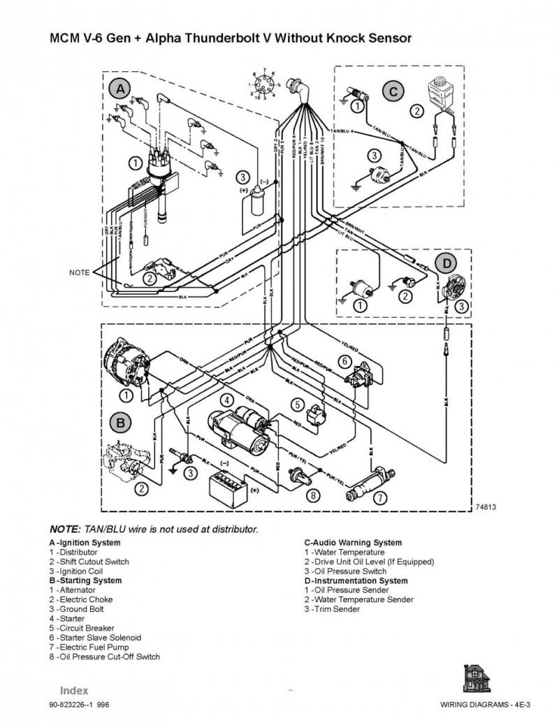

Штатная идет на 40 киловольт и без вариатора. Может быть встроеный? Не знаю. Буду пробовать Б-116 или Б-116-02. Вопрос как её ставить? Как есть без каких либо дополнений в схему? Я так понимаю в роли коммутатора выступает блок Thunderbolt и конструктивно наша катушка такая же и не требует никаких доп. преобразований? Могут ли мои эксперименты привести к выходу из строя электронного блока Thunderbolt, а то он дюже дорого стоит? И все-таки подходит ли мне катуха с Авито со ссылки выше? На всякий случай вот Эл. схема
Raider
15.07.2015
2 263
123
Рязань
Катамаран "Янтарь"
Ножной привод
reptyle сказал(а):
За пару месяцев сгорело две жигулевских и одна газелевская под эл. зажигание катушки.
вы знете, что может и блок управления сгореть?
