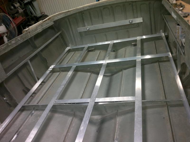

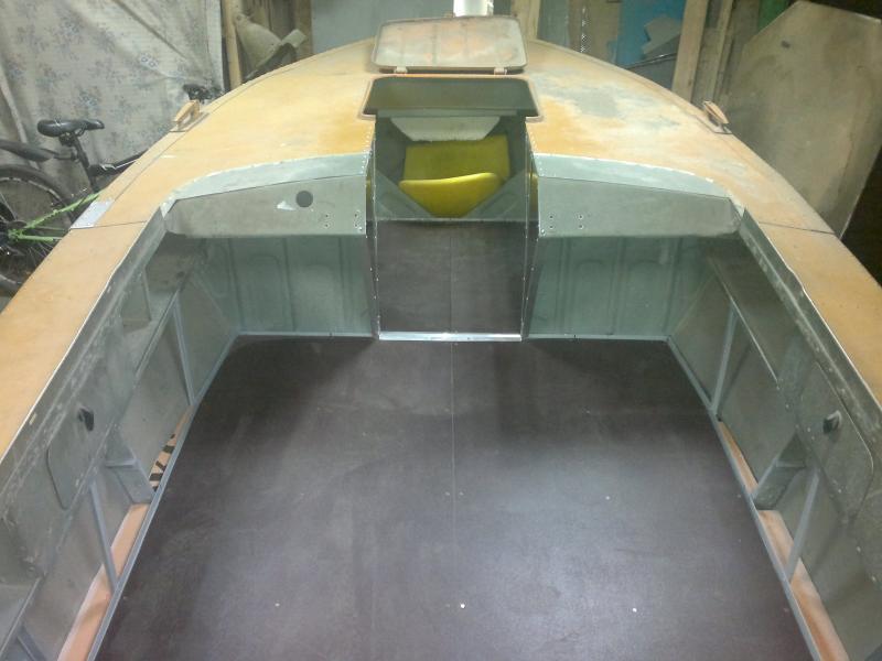

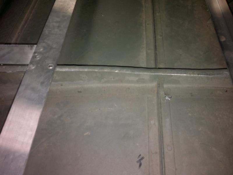

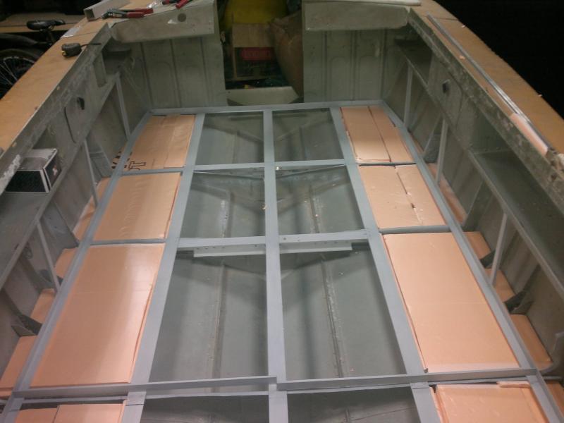

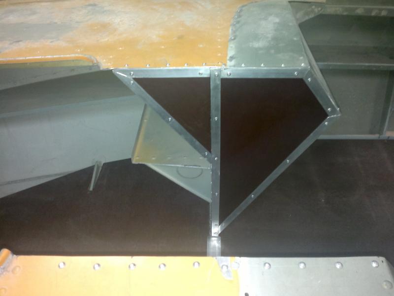

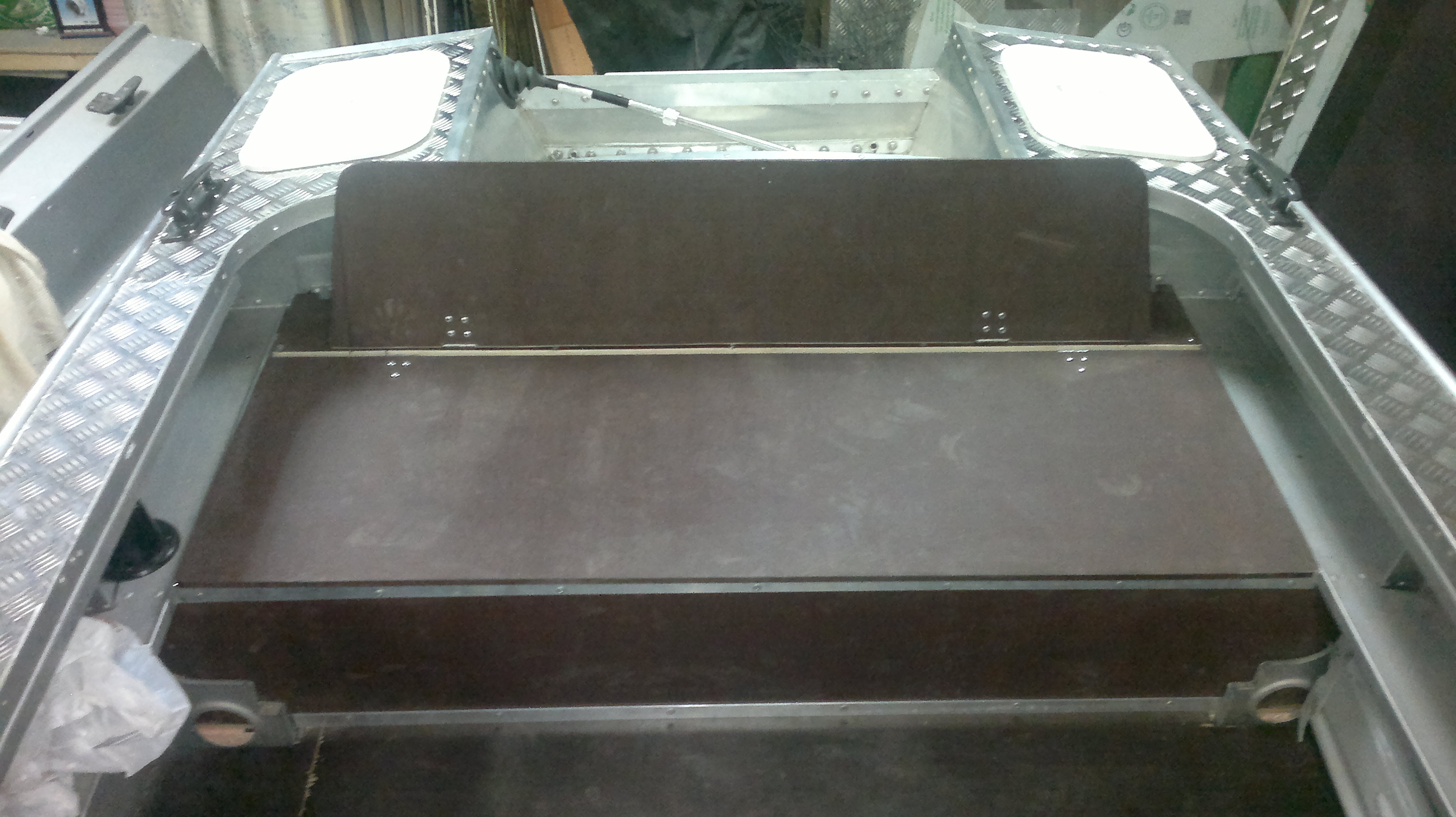

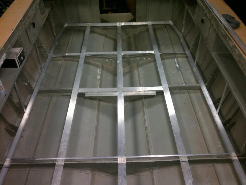

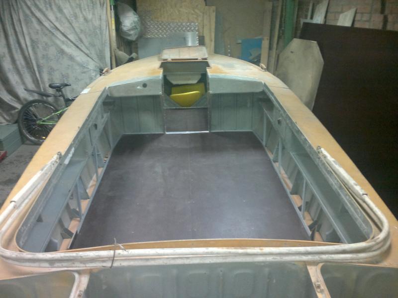

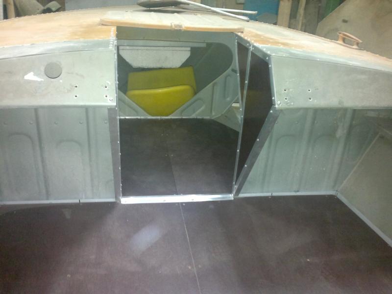

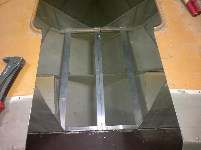

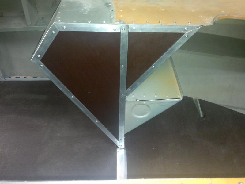

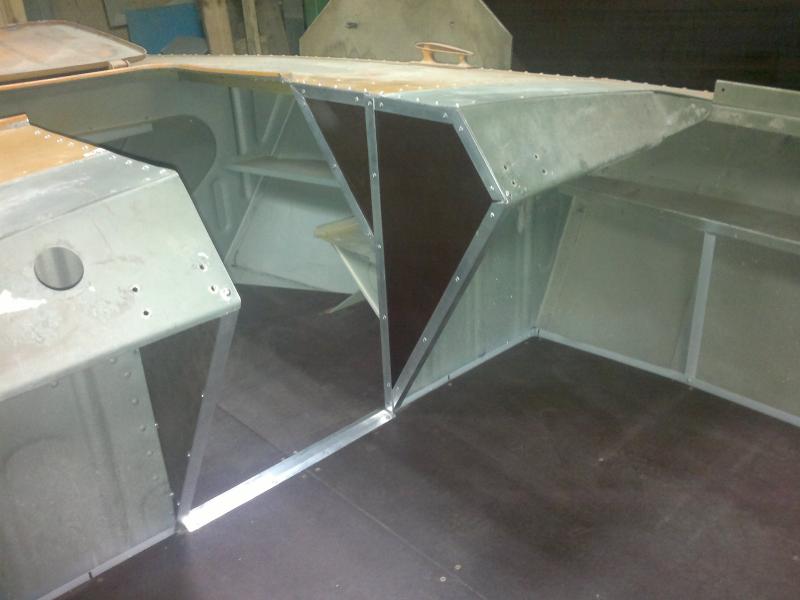

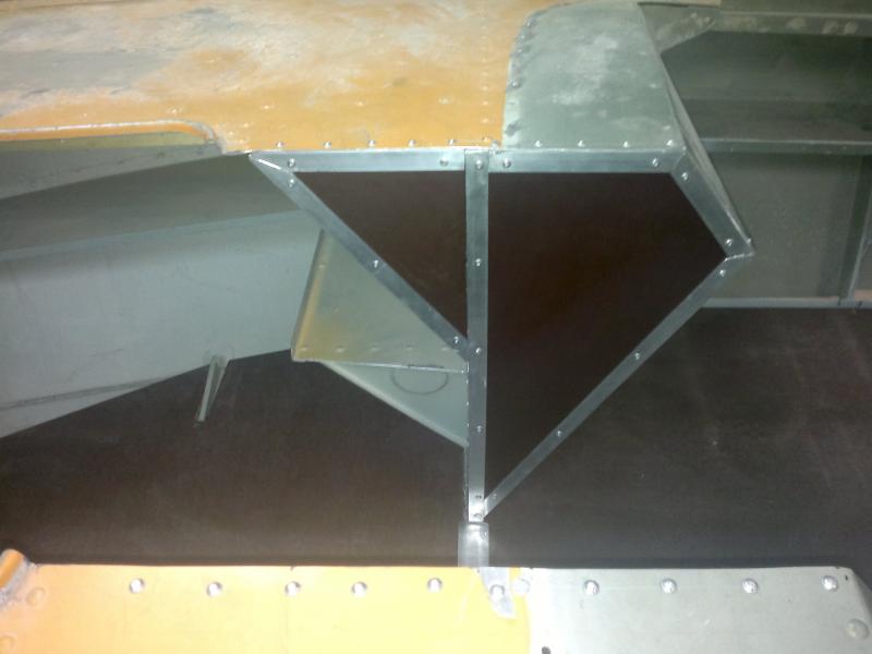

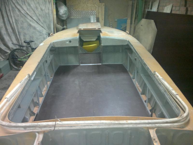

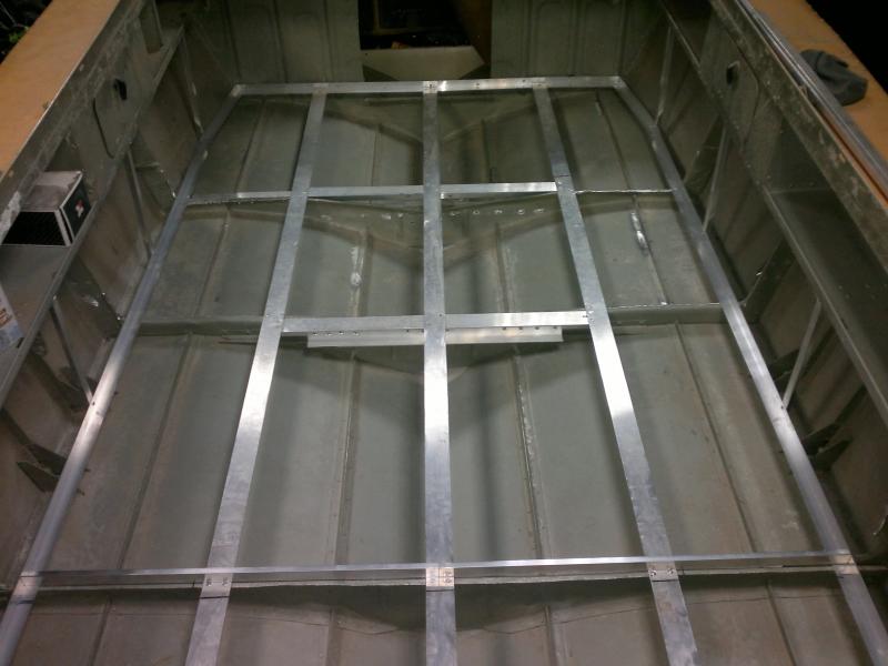

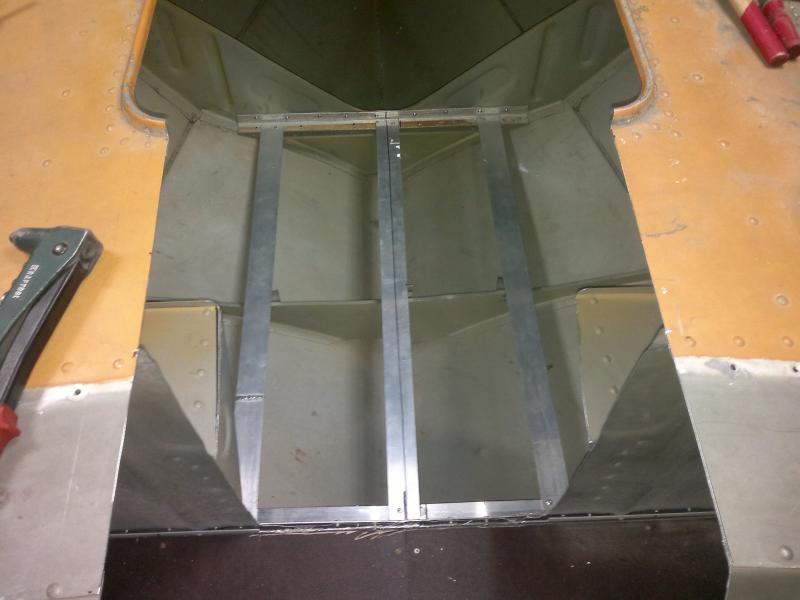

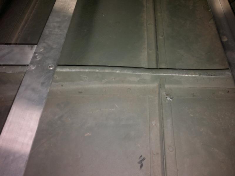

:) И снова Прогресс! Только на этот раз 2М .Если на первом месте аутентичность и СОН в лодке,то с кокпитом делать ничего не надо!Но если хочется порыбалить! Да ещё и спиннингом" хищника " погонять!То ровные паёлы и двойке не лишними окажутся.Вот несколько фото такой переделки.Убираем всё лишнее и строим каркас Добавляем аварийный запас плавучестиИ собственно "строим"новый пол
9 560
4 780
Re: И снова Прогресс!

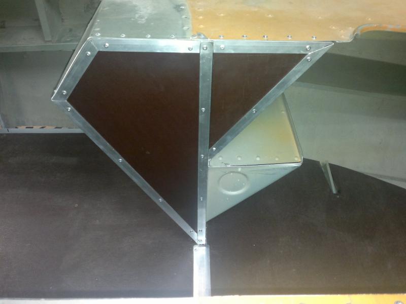

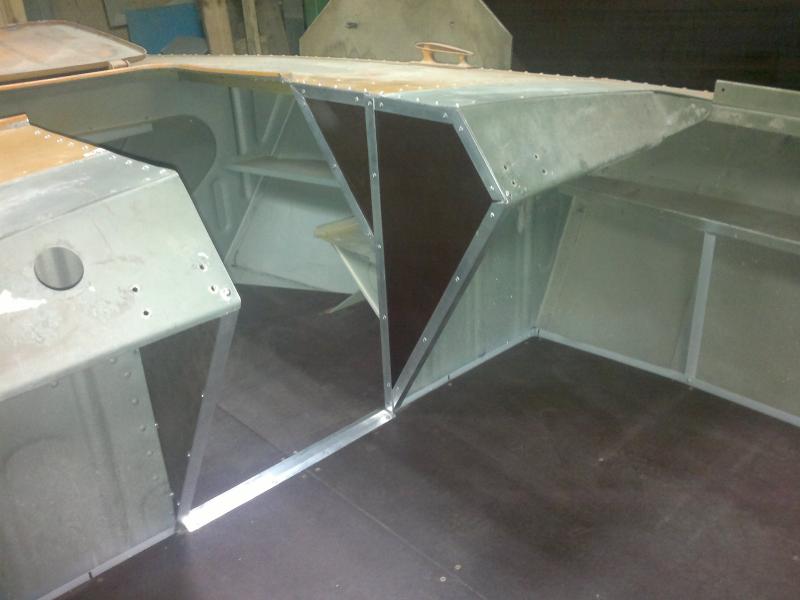

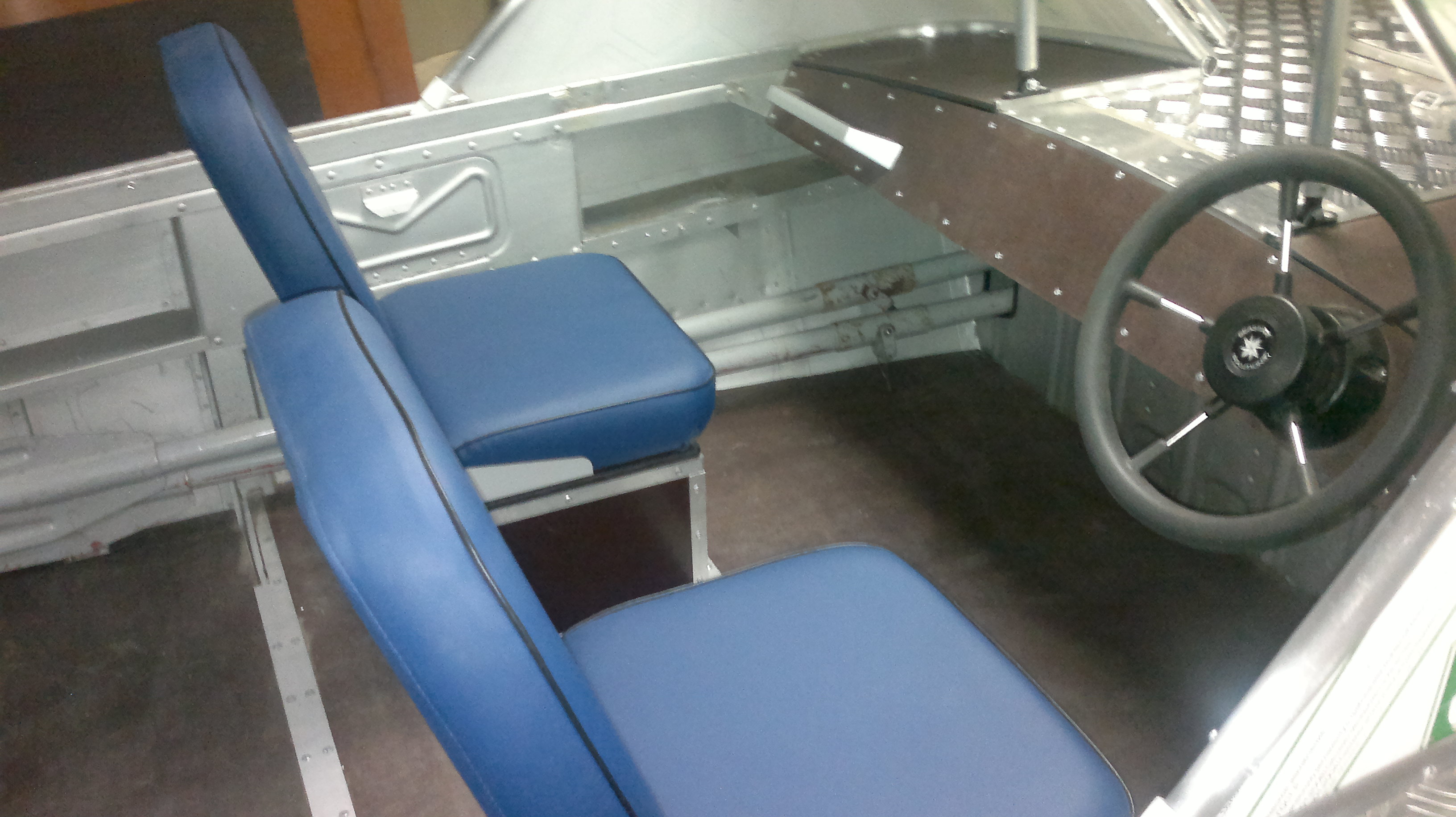

:) Для удобства рыбалки и охоты можно абсолютно безболезненно добавить ещё одно место.Укрепляем и заодно окультуриваемНу собственно вот и всё!При всех недостатках Прогресса 2 М он тем не менее остаётся для многих универсальной и одной из самых доступных массовых совко лодок! Так почему же не сделать его лучше!? :unknown: Вопрос ставится не для споров.Просто хотел показать один из вариантов реконструкции данной лодки.На всё про всё ушёл лист фанеры ( 1500 на 3000), девять метров тавра(35 на 40 толщиной 3мм) и девять метров уголка 25 на 25 2мм.Немного клёпок и саморезов.
Володь, герметизацию вырезанного участка палубы построй на случай непогоды, да и просто для удобства эксплуатации ;)
9 560
4 780

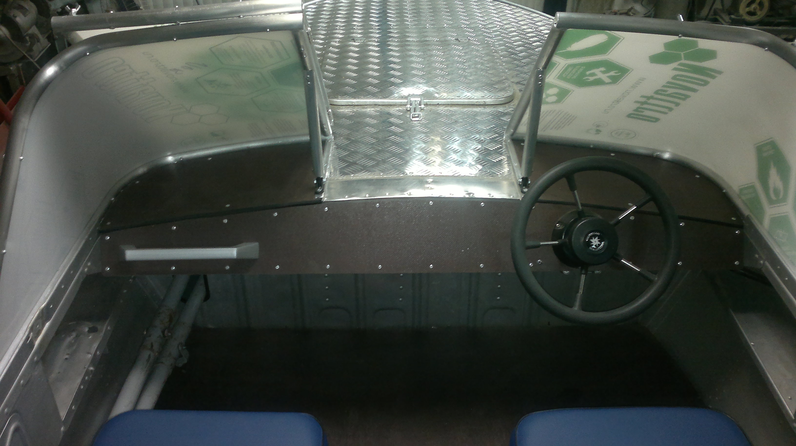

:) Дима,! Спасибо что выделил в отдельную тему.Конечно всё это в дальнейшем будет закрыто при постройке ветрового остекления,но после покраски. :yes:

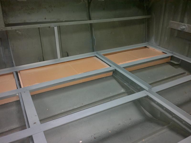

а для чего каркас под пайолами покрашен ?

А мне объясни,как вымеряешь так все ровно! А делал чертеж, отмерял через каждые 10 см и рисовал график,а ты как делаешь?

Видимо для эстЭтики, ети её в качель

Antoshes сказал(а):

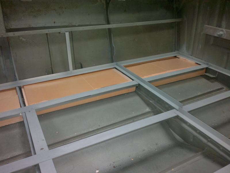

:) Он (каркас) не покрашен,а прогрунтован однокомпонентным кислотником .У Реофлекса есть такой.Он серого цвета в отличии от 2К который жёлто-прозрачный.Покрыл по тому что после удаления" лишних" деталей и перегибке шпангоутов,защитный слой был частично утрачен .Требовалось восстановить,а заодно и новые детали покрыл.Хуже от этого не стало.В трюме повышенная сырость и лишним это не будет.Делов то на пол часа!Для тех кто захочет повторить ,советую при сборке каркаса использовать (по возможности) полнотелую клёпку.такой каркас становится силовым элементом лодки и благоприятно скажется жёсткости корпуса всей лодки.

Надо всего-лишь хорошо измерить и перенести на фанеру, без всяких дополнительных "вкладышей" и ограничения пространства.
:) Лёша!Всё очень просто. Первый шпангоут от задней перегородки переделки не требует! Он уже такой как надо.Остальные два подрезаем так что бы выйти на три ,четыре сантиметра от днища у передней переборки.Для ориентира на передней переборке крепим поперечный тавр.Проклёпываем его к переборке.Это компенсирует прослабленную переборку(если проход не делать то вместо тавра можно уголок)Потом укладываем среднюю опору(тавр) и от этого "пляшем" с подрезкой шпангоутов.Подрезать надо с учётом того ,что нужно ещё подогнуть для жёсткости.Выше на фото видно.Шпагоуты тонкие и гнутся легко.Ну вроде объяснил как мог. :pardon: Понимаю что лучше раз увидить,но :sorry: Да! Вертикальные уголки ,от пола до полки,это для опоры и крепления зашивки бортов.У П-4 крепить есть к чему,а у П-2 нет.

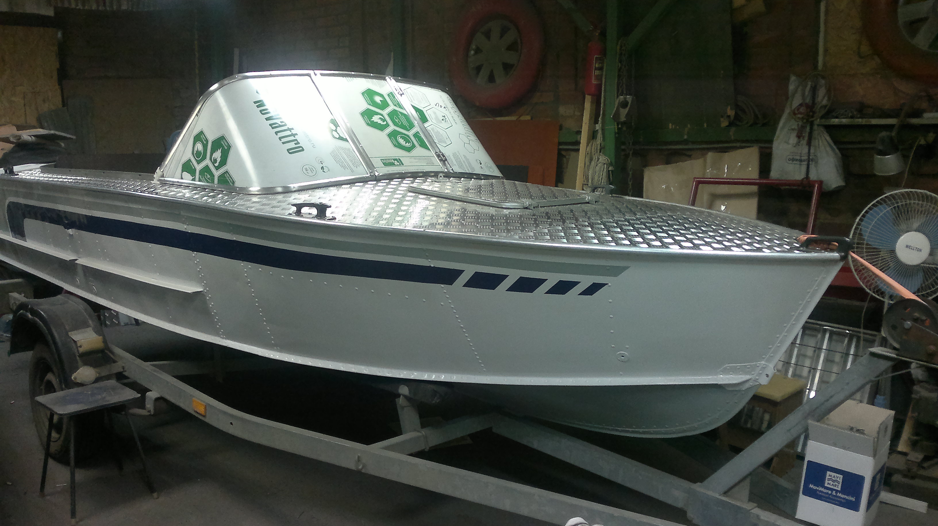

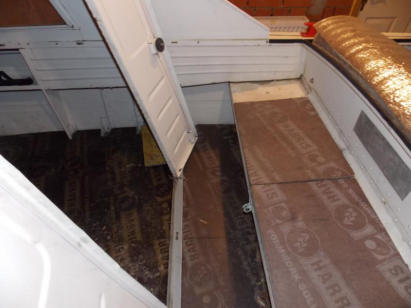

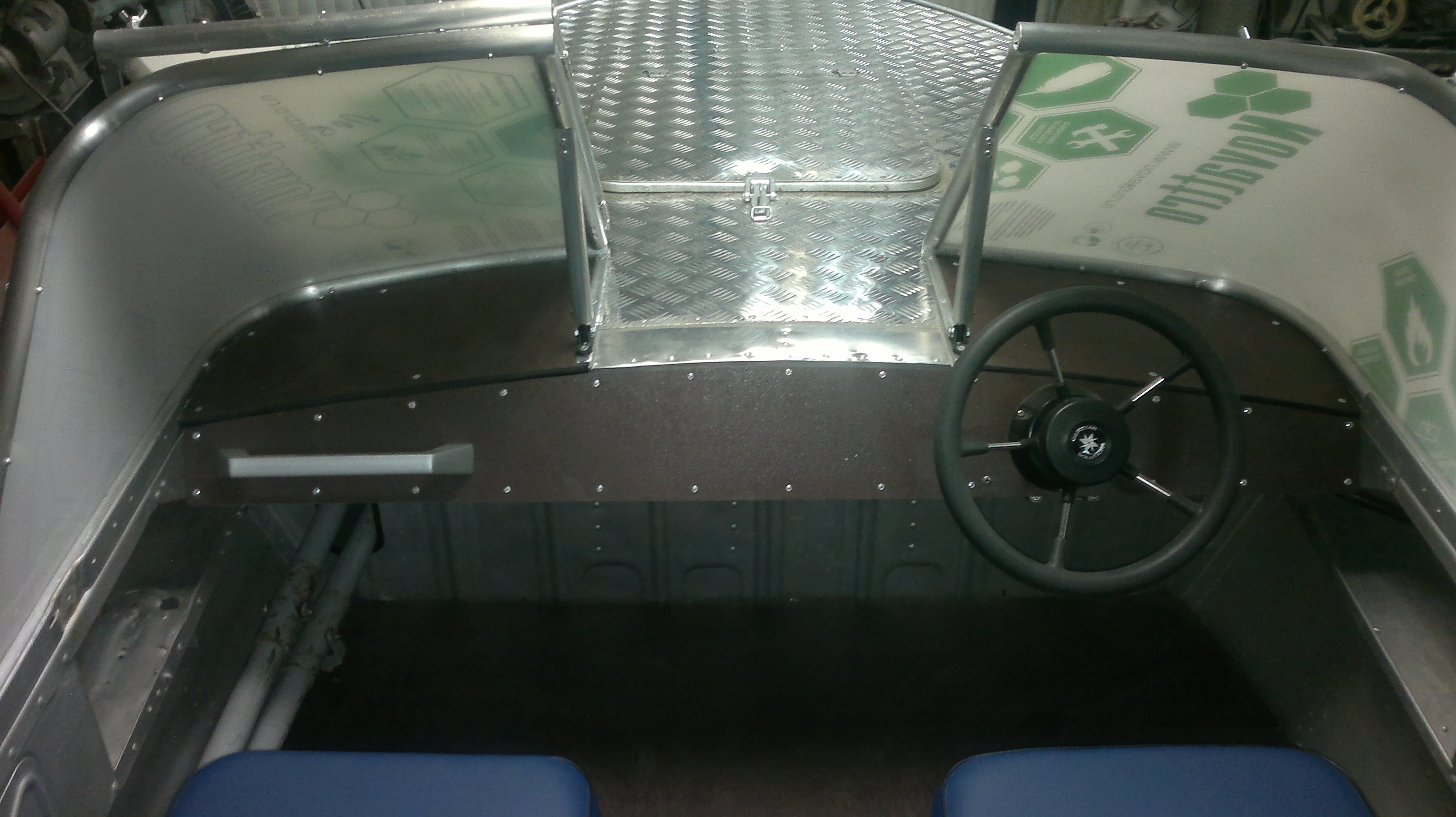

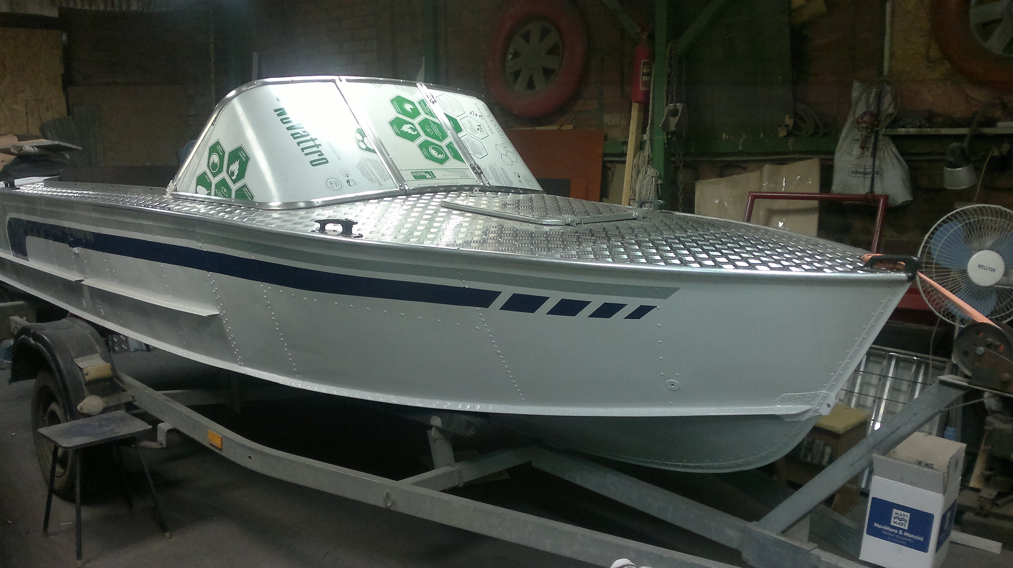

:) Дабы не плодить новые темы выставлю здесь.Очередной "новорожденный" Прогресс уходит в новую жизнь.Кроме рифлёнки всё более чем скромно.Мотора пока нет.Человек делает не торопясь и постепенно.

Как всегда на 5+:good::good:. И что бы не говорили, хороша лодка.
2 113
......Прогресс уходит в новую жизнь.Кроме рифлёнки всё более чем скромно......
Отличная работа!
И я бы сказал по другому - самодостаточно, а не "скромно", ни чего лишнего нет и это хорошо! :good:

Из чего сделан привальный брус ? Или где купить новый на П4 ?

Можно вопросик: листы пеноплекса, закрывающие шпации, соединяете между собой? Я сделал примерно также, но крайние к проему все равно немного болтаются. Вот думаю, может их проткнуть как шампуром, медной толстой проволокой?
9 560
4 780
Я из тонкого алюминия сделал "шторки" приклепав их к тавру.Они и удерживают пеноплекс от выпадания в середину лодки.

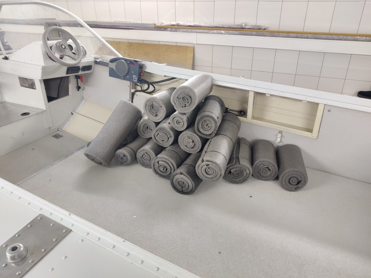

9 783
6 596
Клей для пенопластовых потолочных плинтусов и плитки 120 рублей в каждом лабазе. Только что палубой накрыл, так что свежих фото нет. Делал в прошлом году, пришлось снять для модернизации корпуса. После гиммора со склейкой, сборка и разборка набора плавучести занимает 10 минут. При сборке поиом все четко встаёт на свои места.

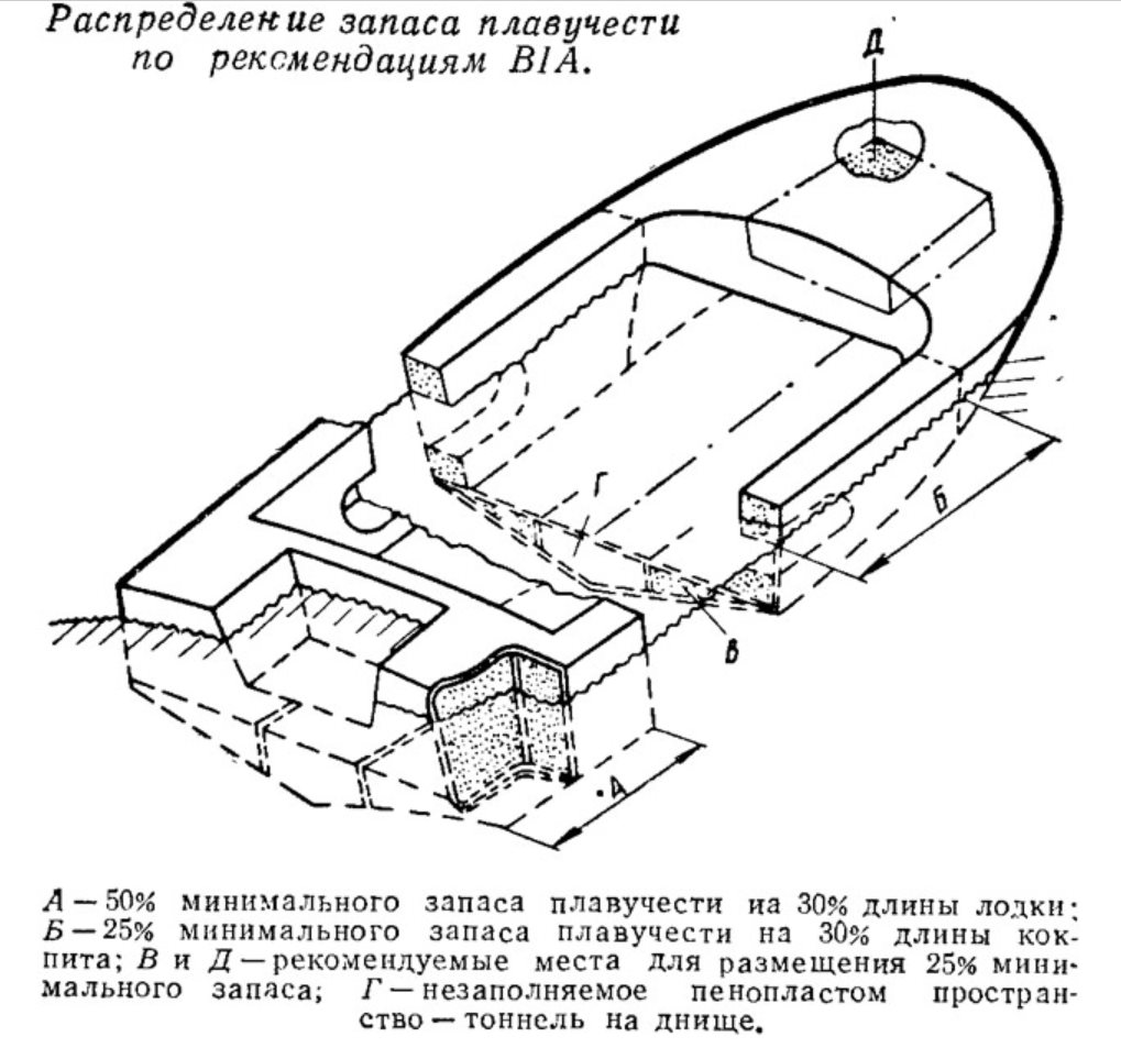

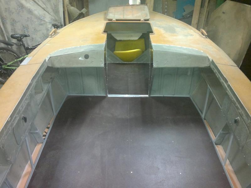

Еще подскажите, пожалуйста: нос полностью пеноплексом забивать? Думаю, что выбрать: либо полностью забить и увеличить плавучесть, либо только наполовину. Я купил бак в нос 50 литров, думаю, забить блоки плавучести снизу до уровня бака. Так останется место для бронежилетов или для других вещей.
Считай бак блоком непотопляемости. :)
2 113
Если делать по "фен-шую", то в носовой части, надо "забивать" не низ, а верх, под палубу, есть на эту тему нормы - рекомендации, куда и сколько всего "забивать":
Это запас непотопляемости кормового отсека. Там же место для балластных вод под баком, АКБ и багажник над баком. Завтра, если не забуду, скину фото.
