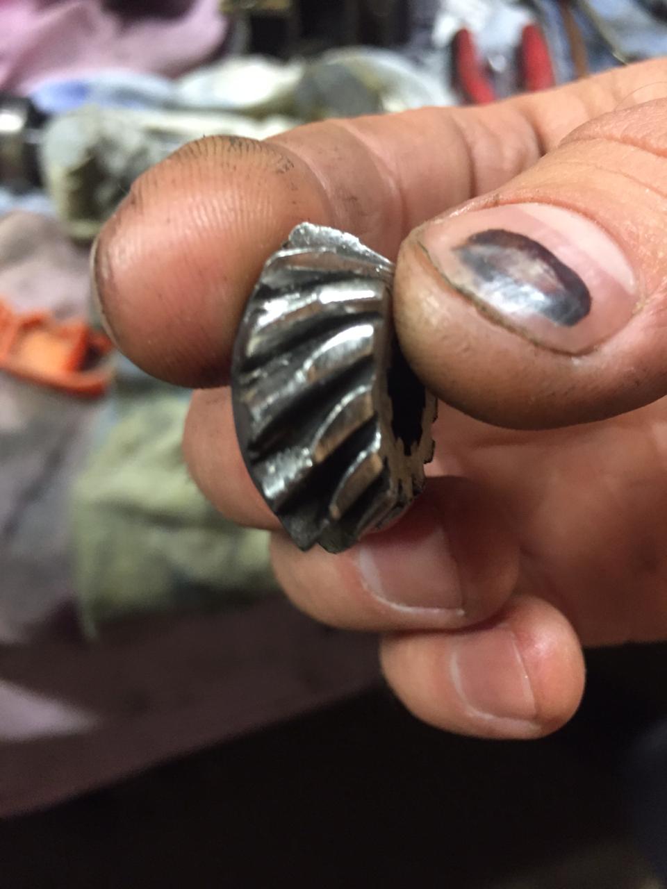

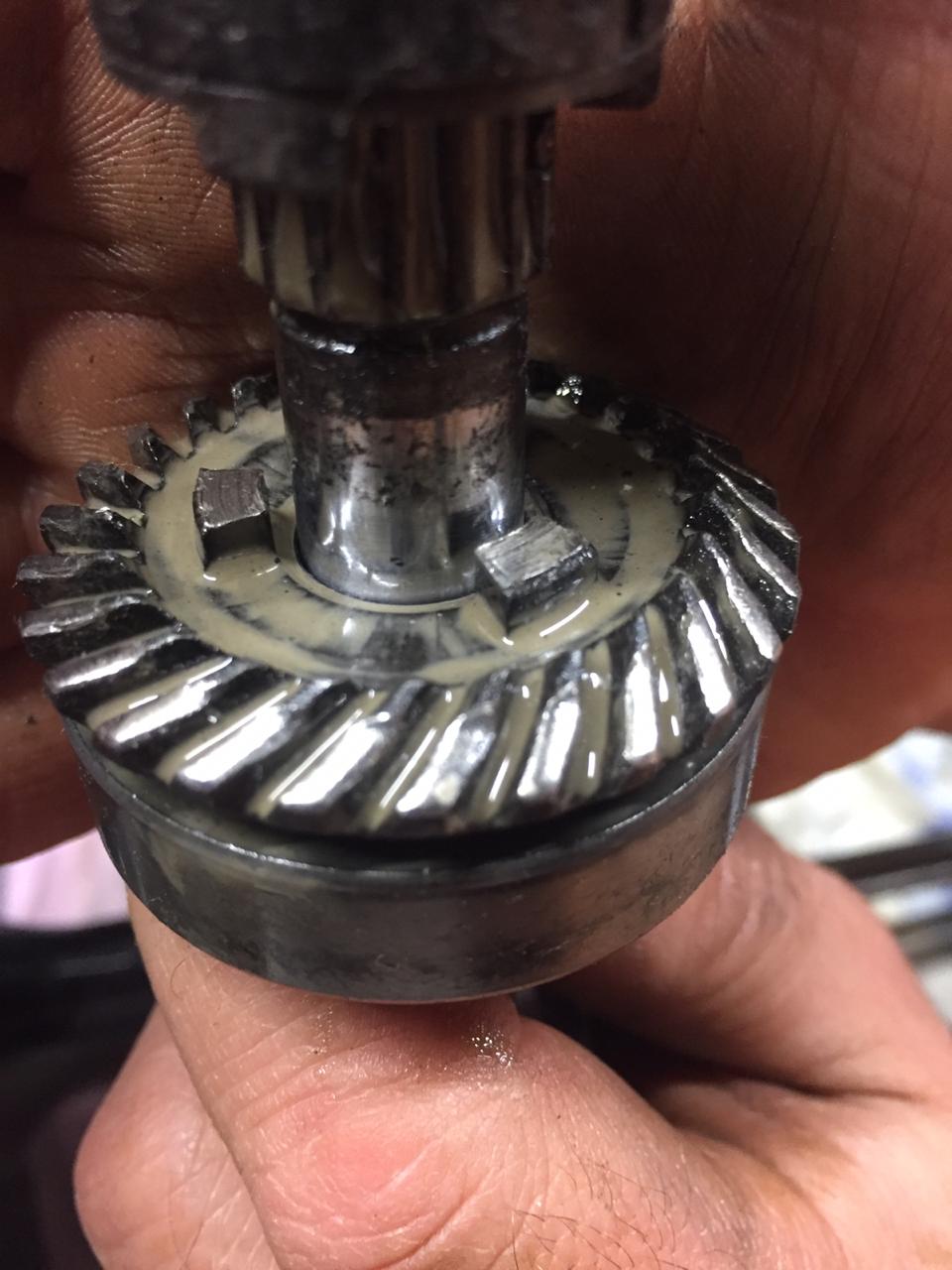

При разборке редуктора оказалось что шестерёням каюк. Подскажите, где можно приобрести? И что это стоит?
Еще походят, пока замену ищите.
Год выпуска 1971
Да беда в том что уже не походит. Плохо вращается винт ну и при прокручикание вала стоит треск а винт не крутится!

У вас пиньон не правильно стоял. Он должен всей поверхностью прилегать ко всей поверхности шестерни. Часть шестерни целая и часть пиньона. Подложите под пиньон шайбы чтобы он опустился ниже и еще походит.

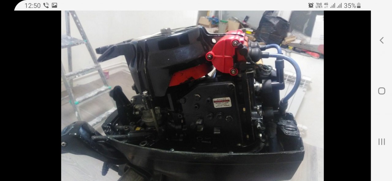

Доброго всем времени суток. Подскажите пожалуйста если кто сталкивался с такой проблемой. Мотор Меркурий 9.8 американец 1978 г.в., пошли газы в систему охлаждения на больших оборотах, на малых все нормально. Помпа заменена, шланги в ноге заменены, прокладка под блоком заменена, под головой не трогал т.к. компрессия хорошая и ровная в обоих горшках. Может кто сталкивался с такой, помогите советом ...

Обычно проблема в холодильнике.Пластина прогорела,или прокладки. Хуже если стенки сгнили. На сколько помню там цилиндры стаканы. ГБ там нет,,обычно это крышка охлаждения. Обычно сгнивает в районе свечных. Нашел картинку-нет там ГБ.На картинке и холодильник и крышка видна.Паронит 1-1.5 мм все исправит

ДВС. Подскажите где ещё можно поискать проблему с системой охлаждения. Все прокладки изготовлены из паронита и заменены. В помпе всё заменено, всё шланги и соединения уплотнены и перепроверены много раз, но проблема не ушла. При прокрутке двигателя дрелью из контрольки плещит как из брансбойта, на холостых тоже охлаждение в норме, но как добавляешь оборотов, то контролька сухая и видимо газами гонит воду в обратную сторону. Мозг взорван. Человек много лет занимается ремонтом ПЛМ и уже не знает что ещё сделать. (Было одно очень маленькое и мало вероятное предположение про корпус помпы, но это уже от безвыходности). Может кто ещё сталкивался с такой проблемой, помогите советом кто в курсе, заранее всем спасибо.

Ищи где выхлоп прорывается и давит на воду.
Проверял прокладку между башкой и сапогом?

Чудес не бывает, где то сечёт выхлоп в рубашку охлаждения

Трещина цилиндре.

Как вариант .Снять мотор с ноги. Заткнуть впуск- выпуск.в свечи воздухом давануть , без фанатизма только , а то сальники выпрыгнут.если из охлаждения воздух не пойдёт копать дальше.

Компрессия на холодном двигателя. Трещина мелкая, на теплом двигатель она сифонит.
она может быть и в холодильнике.там обычно сгнивает площадка блока. залить керосин с красителем и продуть.
