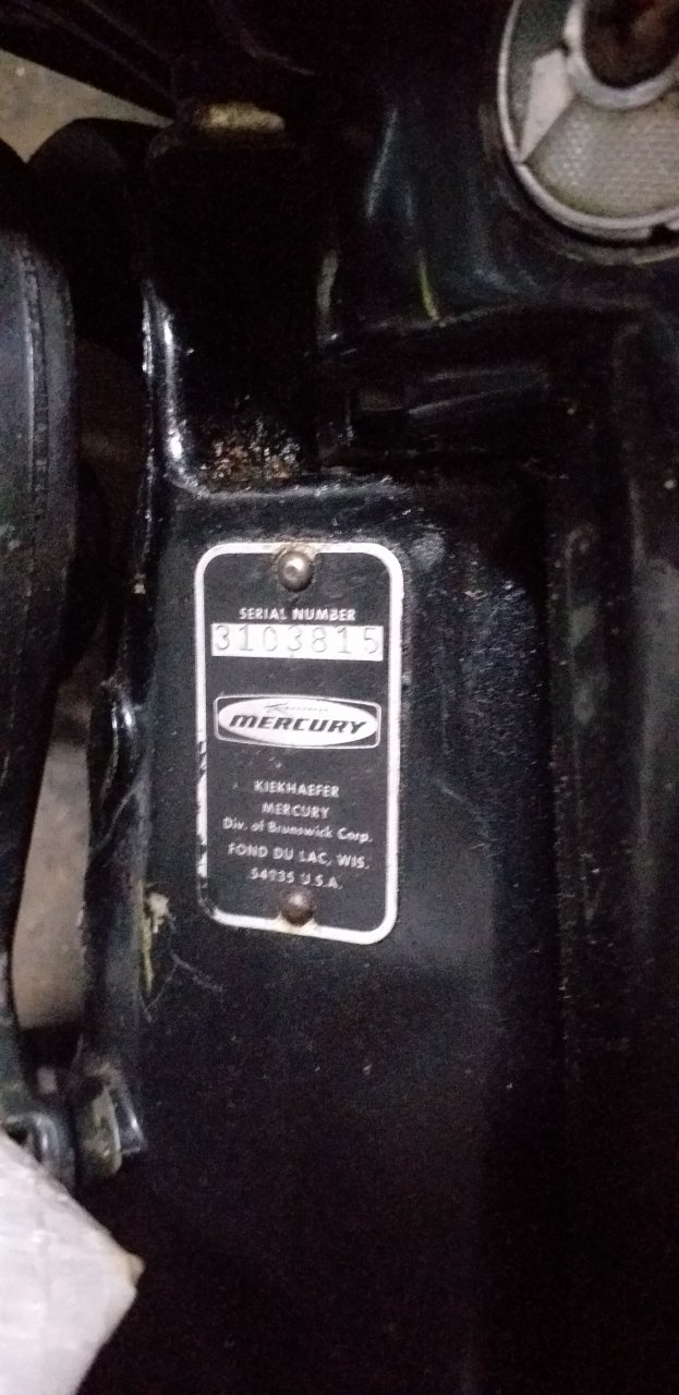

Помогите определить год выпуска мотора меркури 9.8 2 такта. Сборка Бельгия. Покупал бу. Предыдущий владелец сам не знает год выпуска, сказал примерно 2005г. Номер 9102177. . Мне подсказывают что 1976 г.в. Не ужели купил такой древний мотор, и есть ли запчасти на них в продаже?

Вам правильно подсказывают. Это Меркури 110 9,8hp 1976 г.в. Древний не значит плохой. По мотору смотреть надо. Запчасти есть. Крыльчатки на Али по 400р. Коренные подшипники 204 все сальники тоже в продаже есть. Кольца поршневые (продаются по 12 шт.) за 4300р. У вас их 6.

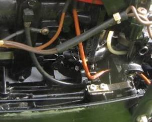

Нормальная цена для такого состояния. Компрессия хорошая. На всех америконских движках она не больше 9. Мерки работают с компрессией до 6. Эвинруды/джонсоны вообще до 5. Главное что ровная о обоих циллиндрах. Редуктора неубиваемые. В пол уровня и даже с эмульсией ходить будет и не сломается в нем ничего. На 110 мерках движки пломбировались. Пломба (если двиг. не вскрывался) стоит с противоположной стороны от румпеля ближе к маховику, на 2-ом или 3 винте. Винт выходит наружу и на конце имеет дырочку через которую и протянута проволока с пломбой. Ровно по центру фотографии свисает на проволоке эта пломба

Подскажите год выпуска мотора мерк Марин 9.8 серия 9102040 бельгиец винт 2 лопастной кокой 3 лопастной можно поставить и с каким винтом будет лучше с 2 или 3 лопастным лодка 3.30 и где если что можно заказать запчасти на мотор,

Как определить год рождения Мерк 110 № 203151

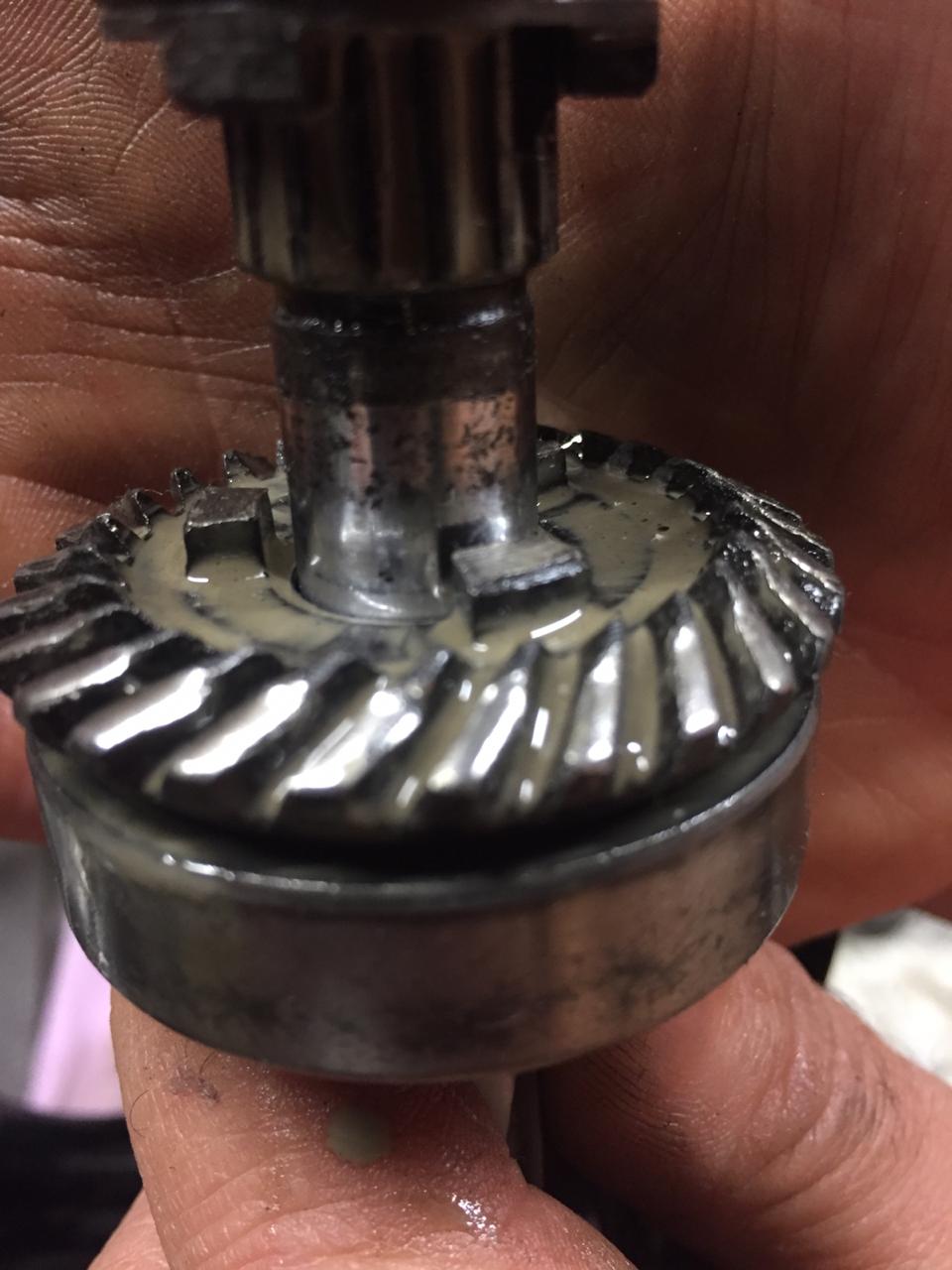

Добрый вечер. Прошу помощи. Мне по случаю достался мотор Merkuri 9.8 1971года американец. Но у него проблема с редуктором. Нужны запчасти. Подскажите куда можно обратится и есть ли взаимозаменяемые запчасти с современных моделей. Спасибо за помощь!

Что нужно по редуктору?
Как говорил бывший хозяин то сальники. Он говорит что поподает вода в редуктор. И подскажите, при проворачивании винта в редукторе раздаются щелчки. Это нормально?

Сальники это не запчасть, а расходник. В магазинах РТИ есть любых размеров, в т.ч. дюймовые. Читайте здесь тему по подбору сальников. Щелчки и должны быть, т.к. там храповая муфта.

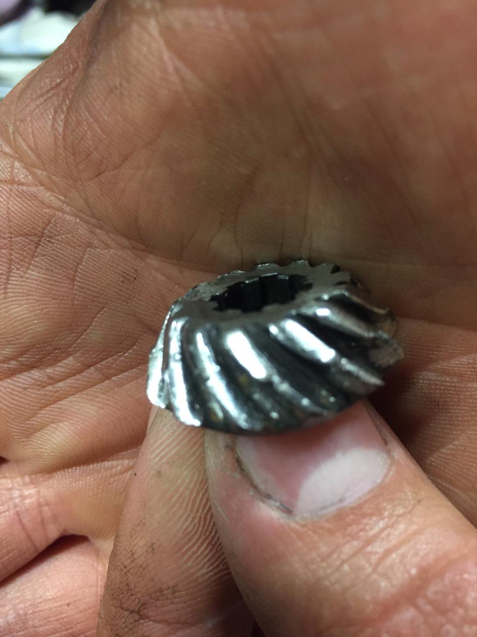

При разборке редуктора оказалось что шестерёням каюк. Подскажите, где можно приобрести? И что это стоит?
