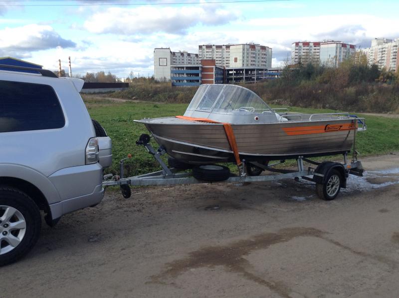

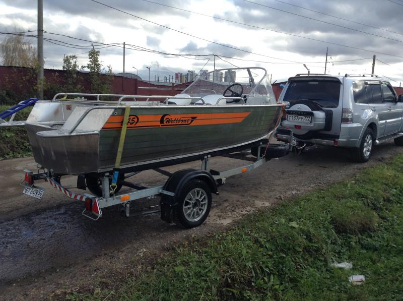

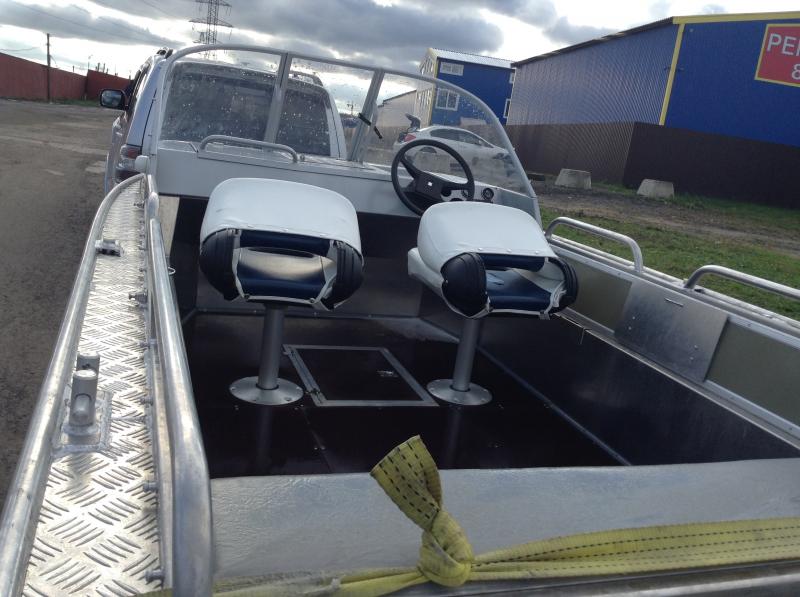

На воду пока не спускал. После дороги отмы и поставил в гараж, ну потом от неча делать навесил мотор. У кого есть вопросы задавайте, отвечу.

Здравия, поздравляю с покупкой!
Имхо
Развесовка не самая удачная у лодочки.

вопросов нет. Поздравления.!! не лишним будет пропылесосить вокруг помпы...ибо производителю за собой прибраться некогда. а помпа стружки нахватает и сгорит.

Тугарин, а что с развесовкой не так?
Райдер, лодку пролил, что бы стружку всю согнать к помпе, высушил и пропылесосил. Начитан о такой проблеме.

Слишком в нос торпедо сдвинуто. Минимум на 60 сантиметров лишнее. Излишний дефферент на нос будет.

Райдер, про пенопласт в курсе. Читал+вскрыл одну панельку и убедился. Ничо, мелочи.
Тугарин, ты не прав. Вперед сдвинуто стекло, а торпеда совсем не много. Сзади мотор-93кг+бак кг 50+АКБ кг 20+мелочи всякие кг несколько. Спереди только я 94 кг. Так что все будет в самую дырочку.

Еще читал про заусенцы. Присутствовали, но уже уничтожены. Лодка потихоньку приобретает человеческий вид и становится пригодной для приятной эксплуатации. Пришлось докупить транспортировочный тент и весло-багор. Все остальное было в комплекте.

Поздравляю с приобретением. Хороша лодочка. Интересное решение переднего бардачка

На воде увидишь кто прав. Остаюсь при своём мнении основаном на личном опыте.

Всем спасибо за поздравления. Лодка реально нравится. А развесовка.... Да и йух с ней. Не лекало же из нее делать. В статике не нырнет, а в динамике не гонки же на ней устраивать. Так что будет как будет.
