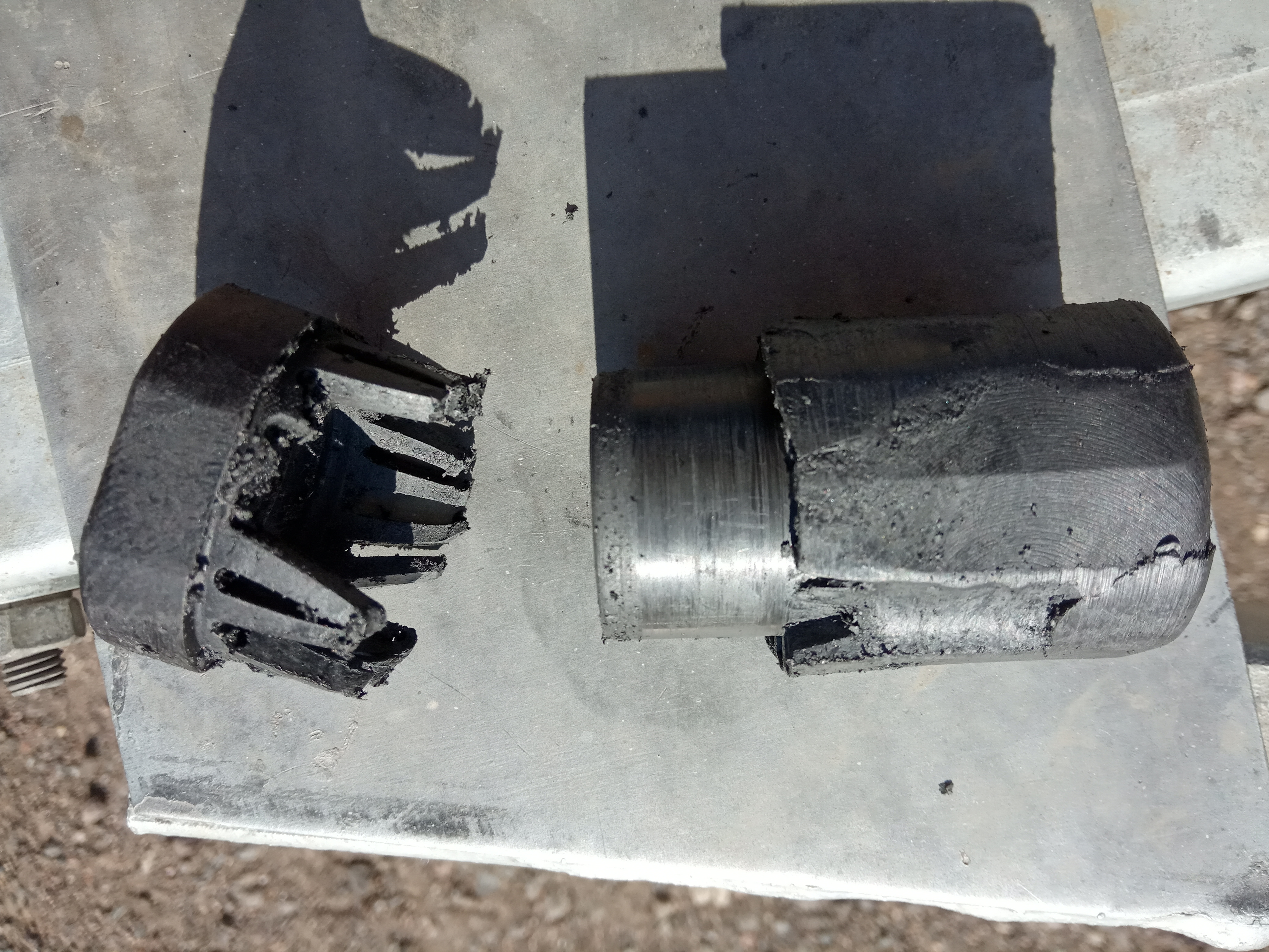

Скатался с лодкой в Карелию и как ожидалось всплыли некоторые косяки производителя и мои недоработки. Будет чем заняться зимой. Обещанный сухой рундук в носу оказался совсем не сухим. Даже в не большой дождь туда каким то образом попадает вода. Примерно понимаю откуда. Почему то туго вращается одно кресло на стойке. Фиксатор распущен и все смазано. Сломал ключ в замке бомболюка ( ну это мой косяк). В спинингодержателях сзади стоит вода ( тупо нет сливных отверстий), ну и самое главное, задел винтом о камень, совсем не много задел. И втулка в винте сломалась. Пластиковый новодел с тоненькими усиками. В результате расстояние которое в 2/3 газа проходится за 20 мин пришлось тошнить со скоростью 7км/ч полтора часа. Слава богу что не было сильной волны и ветра. Добавление газа приводило к провороту вала относительно винта. Поменять винт возможности не было. Ну это не смертельно и поправимо. Теперь о хорошем. По приезду надо было переправиться на остров. Как всем известно при заезде лодка битком набита всяким шмурдяком. О выходе на глисс даже не мечтал. Но выйдя на воду решил все таки рискнуть. Тапку в пол, нос в небо и...... Долго и мучительно по тихоньку выполз на глисс. Удивлению не было предела. Так что обводы позволяют на скоростном винте с большой загрузкой идти как пустой, а не пороть воду.

Вот так выглядит свернутая втулка винта.
