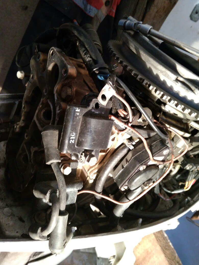

Всем привет. Три года назад попросил хорошего человека, друга, напарника по охоте притащить мне мотор с Питера. Он этим занимается. Нашёл он мне 2004 года мотор, 30-ка, которая болталась на яхте как доп мотор, с минимальной наработкой, 10-50 мото часов. По деньгам вышло всего 70 тысяч рублей. Я не долго думая, побежал в банк, оформил кредит, и передал деньгу своему "другану". Ну и начал ждать. Тем временем отец уже готовил катер, под новый мотор. Через три дня, друган мне отписался, говорит пришёл твой мотор, всё отлично, щас проверю, и в путь. Я очень обрадовался. Но правда передать он мне его смог, только через месяц) То друг у него умер, то работы много, то нырял он катера спасал, потом опять друг умер, то телефон сел, то ещё что. В общем одни несчастья у человека были) В итоге забрал, я его, кое как. Но блин беда, документы пришли ему не те, но он по мужски пообещал что на неделе пришлют по почте. В итоге документы на него,я получил в декабре месяце, и то какие то левые мне кажется)) На следующий год спустили чудо мотор на воду, завели, и о боже, он поехал. Проездили мы на нём аж два года. Один год накатали 4 мото часа, на второй год около 3 часов) (да да, часов, не дней)) И в один прекрасный момент ,вернее печальный момент,при очередном долгом заезде, проехав около 800 метров от берега, мотор заглох. Умер бедный. Ну не чего, он же новый практически, на яхте бултыхался бедненький всю жизнь. А тут его нагрузили так, по полной, аж 7 мото часов за два года.
Притащили в гараж, и давай разбирать его его. Померили компрессию, аж 2 атмосферы давит. Сняли сапог, а там чудеса. Помпа сгорела ко всем чертям) Нет нет, не крыльчатка, а вся помпа, корпус весь оплавился, такое ощущение её автогеном грели))). Дальше мы открутили головку блока, и что там, о боже, красивые поршня, с бугорками (дефлекторной продувки) А зазор между поршнем и цилиндром) аж по 1.5 мм с каждой стороны) Поршню зато просторно) Замерили штангелем, аж 76.5. Хотя должно быть 76.2) Даже ремонтные поршня +0.25 , не пройдут)
В итоге, теперь без шуток. В этом моторе убито всё) Поршневая, стартер(залипает,берёт на себя),редуктор ( скорости вылетают,вернее стукают при больших оборотах), охлаждение(помпу в сборе менять надо, ибо сгорела она). Ну в принципе и всё. Запчастей выйдет на 20 тысяч примерно. Плюс расточка, проточка, шлифовка около 2 тысяч.
Но есть одно но, по вину не фига не бьётся этот мотор. И запчасти не бьются. Пробилась только прокладка головки блока. И какого года этот мотор, не известно. Магазин отвечает, что вы не правильно модель мотора сказали)
Но похожи запчасти от джона 35,с 1982 года. Там поршня по диаметру подходят. И помпа на картинке похожа) Но это же не говорит о том, что они сто процентов встанут на этот мотор. И теперь я в раздумьях, что делать. Ремонтировать(есть риск что запчасти не подайдут. а обратно интернет магазин их наврятли возьмёт), или сделать себе пару новых якорей американского бренда)
Вот кстати что на нём написано
Модель 359B62A
Серия B-008569
В общем рад любой помощи с вашей стороны) Может кто, что подсказать может. Что за модель, какого года.
Ну и продолжение следует) Буду разбирать потихоньку, и выкладывать сюда фотки.
Всем спасибо за внимание) Не имейте таких друзей, и напарников по охоте , а то они вас поимеют))).

Доброго дня. В любом случае поздравляю с покупкой.
Теперь идём сюда ссылка и находим там свою модель 359B62A
Находим и читаем 359B62/359B63 35л.с. 1979 год

О, спасибо) Хоть год теперь знаю) Только в запчастях поршня идут на джоны 35 (81-86. интересно, встанут ли они на 79 год).

Владимир, а номер и модель на бляхе на блоке совпадает с шильдой?
Да, совпадают. Только ещё буковка М стоит.

Ну тогда, как справедливо сказал Тугарин - либо продавать под восстановление, либо самому восстанавливать. Учитывая цену покупки, продать придется в глубокий минус.
Модель 359B62A
Серия B-008569
В магазине пусть по модели Evinrude смотрят. На шильде же написано Evinrude Motors.

Да понятное дело что в минус,там самое ценное наверное машинка) В принципе, если поршневая подойдёт, то можно будет сделать нормальный аппарат,я так думаю конечно). Только вот когда запчастей нету в свободном доступе, это печально конечно. Да и на джоны запчасти не из дешёвых. По сравнению даже с той же Ямахой.
А продать его, да кому он нужен? Когда там живого места нет. Да и с доками не знаю, есть ли они, или нет. Там филькина грамота, от ИП. Знакомому Гимсовцу всё отнести хотим, показать.

Списался с интернет магазином, нету у них таких запчастей, по вин коду. Но если что , запчасти можно будет вернуть обратно. На выходных буду дальше разбирать мотор. Есть два вопроса.
1)как открутить гайку в редукторе?Она сначала пошла, потом встала как мёртвая.
2)как определить состояние коленвала?
26 357
1 499
1. Не знаю
2. Шейки смотри на предмет задиров.

если вдруг...то компания Wiseco(приличная между просим) делает до 1.5 мм
Оо, спасибо огромное. Получается поршня 79 и 83 года отличаются, покрайне не мере на сайте это разные позиции. Но и стоимость 7 рублей за один, да плюс доставка ещё. Не все так и хорошо)

ну так, если без сарказма, вы когда Джоника брали -о чем думали? Что запчасти будут, в ближайшем автомагазине, по цене мопеда "Верховина"? Кстати , в Зеленограде..не уверен правда..изготавливают поршни по размеру..

Так брал я 2004 года мотор, с минимальной наработкой. Как то не думал про запчасти. У знакомого, который не один год знаю. Да что тут говорить, кинули одним словом.

В общем дороговато ремонт выходит. Подумаю ещё, но уже больше склоняюсь к продаже по запчастям.

Если Висеко действительно до 1,5 делает,то можно задуматься.Но это при условии хорошего КВ. Бывают казусы с задирами (и даже на совсем свежих моторах. Но что-то мне подсказывает,что здесь не этот случай.
ИМХО.Разбирать,дефектовать и далее принимать решение.
70т -это беспредел и не вернешь,к сожалению.
