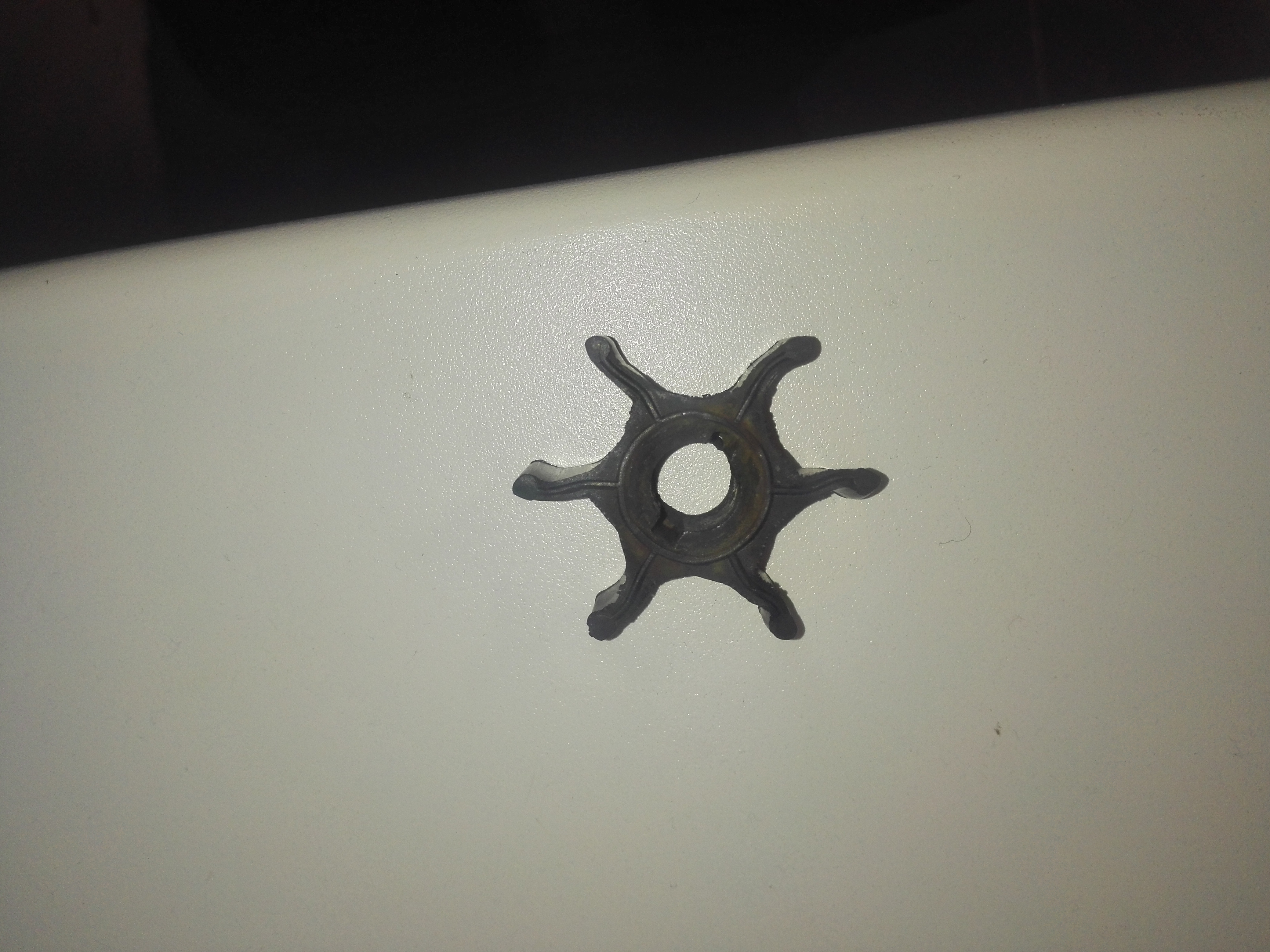

Нужен совет. Заметил , с контролька вода слабо бежит, без напора. На малом ходу чуть тёплая а на полном газе идёт горячая грудастая.60 примерно. Всём дело не пойму, возможно помпа подношения. Что посоветуете.

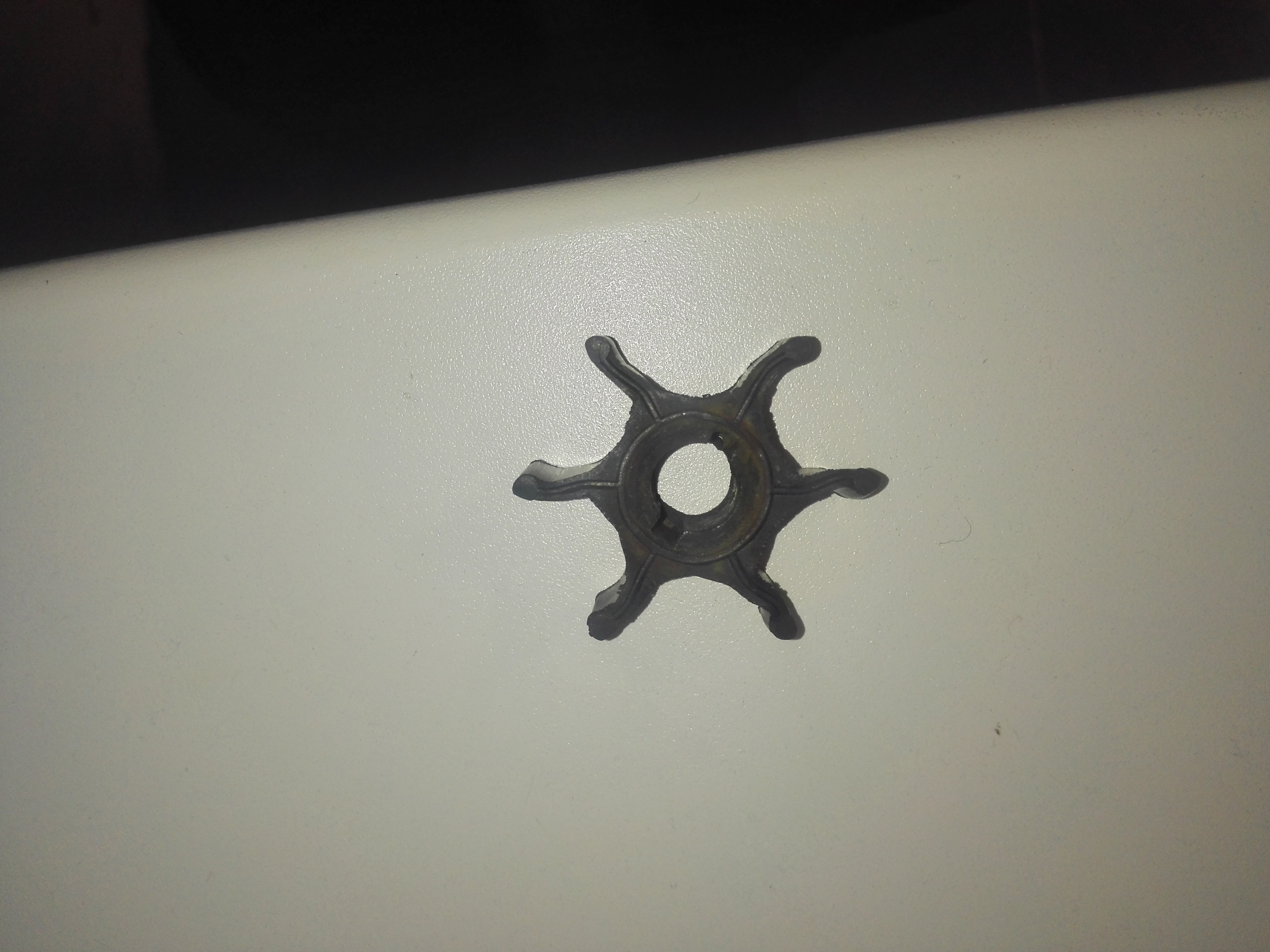

Разобрал мотор , достал крыльчатку. Походу ей хана.
Да. Меняй :yes: ... При установке "закрути" крыльчатку "в правильную" сторону;)

Поменял крыльчатку. Купил с 5лс. всё катает нормуль. Вода на полном газе где-то 30-40 гр., на тролинге чуть тёплая, температура воды в реке у нас 22гр.крыльчатка стоит 10$в Белорусии.

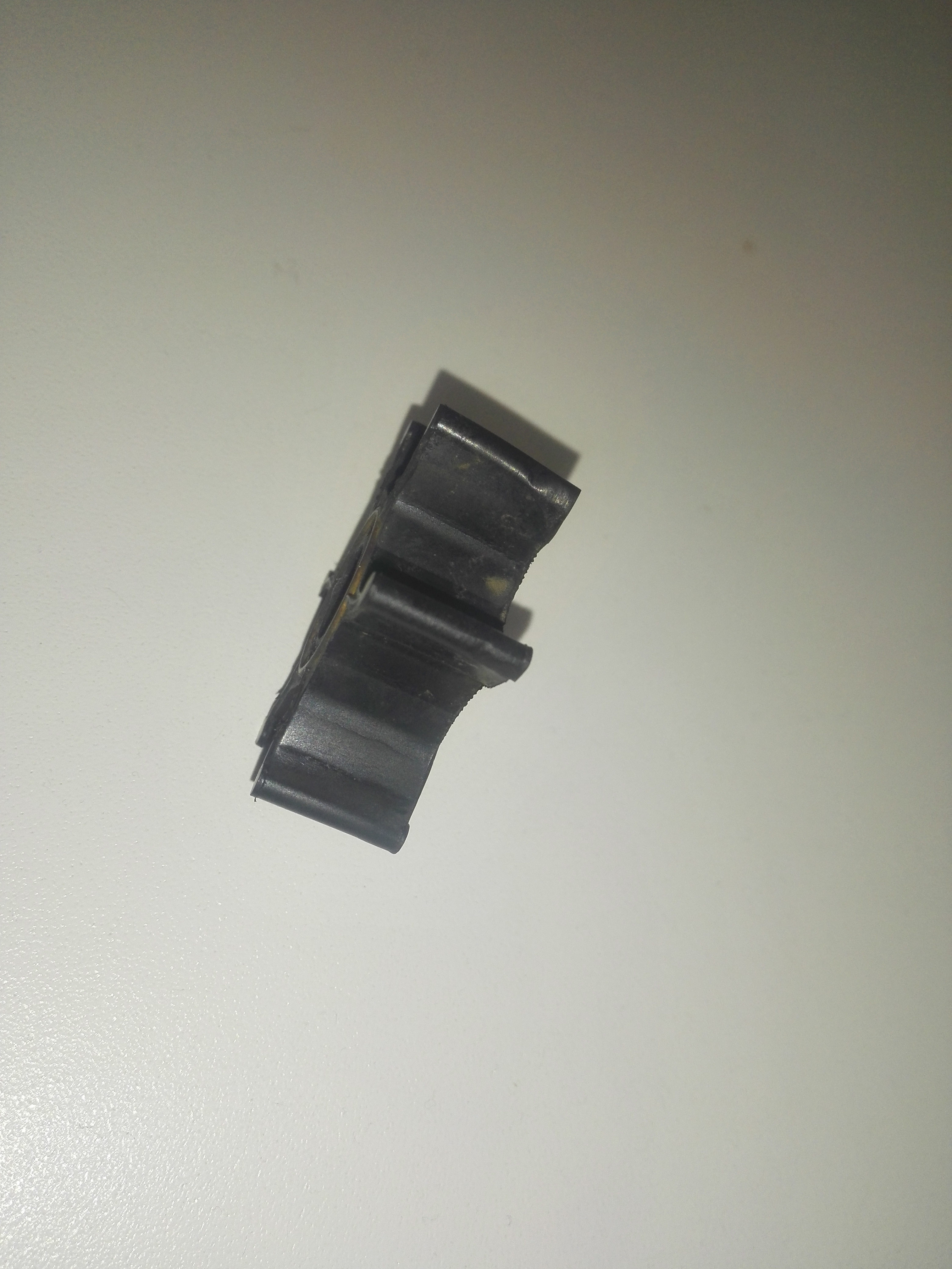

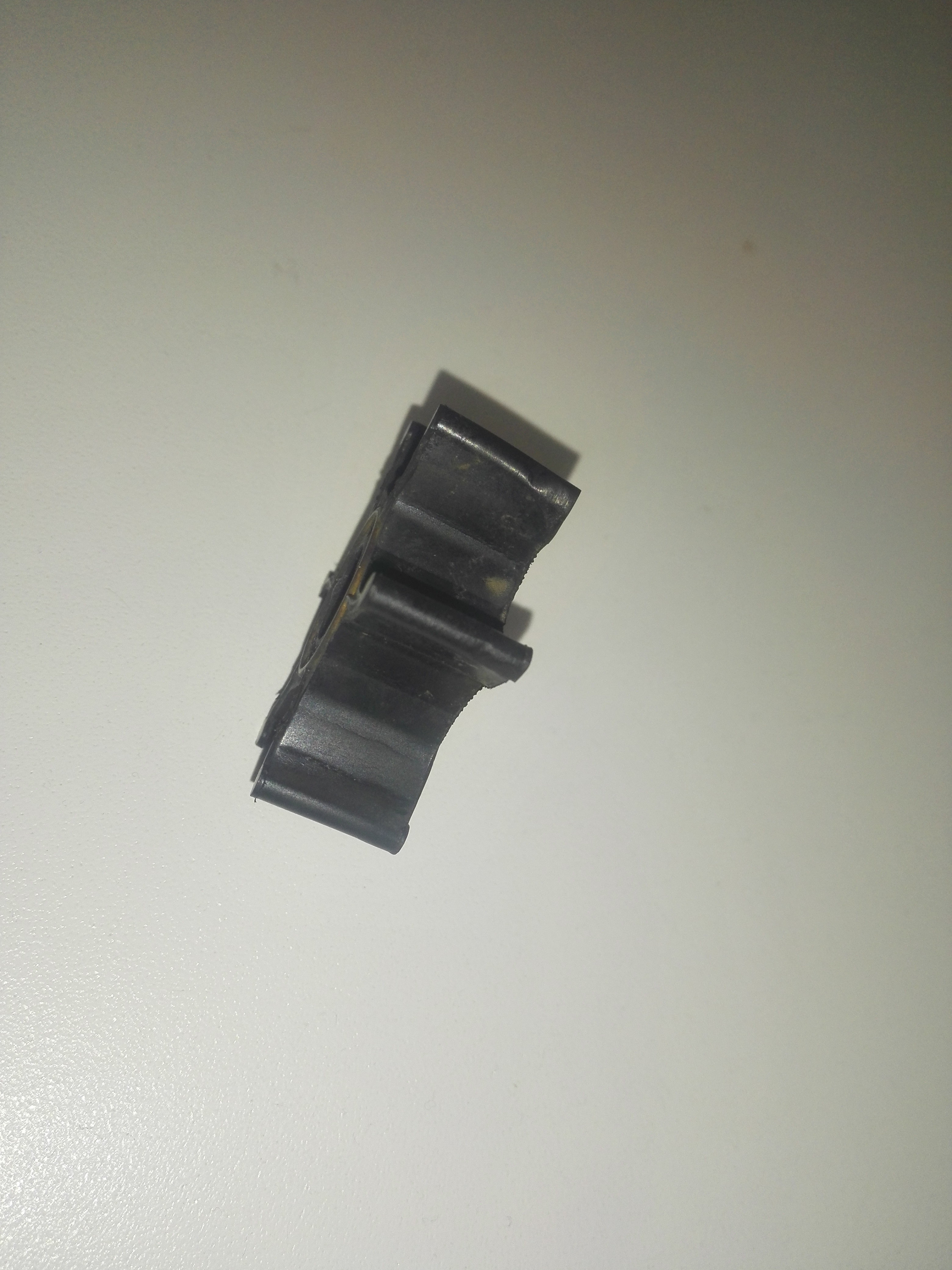

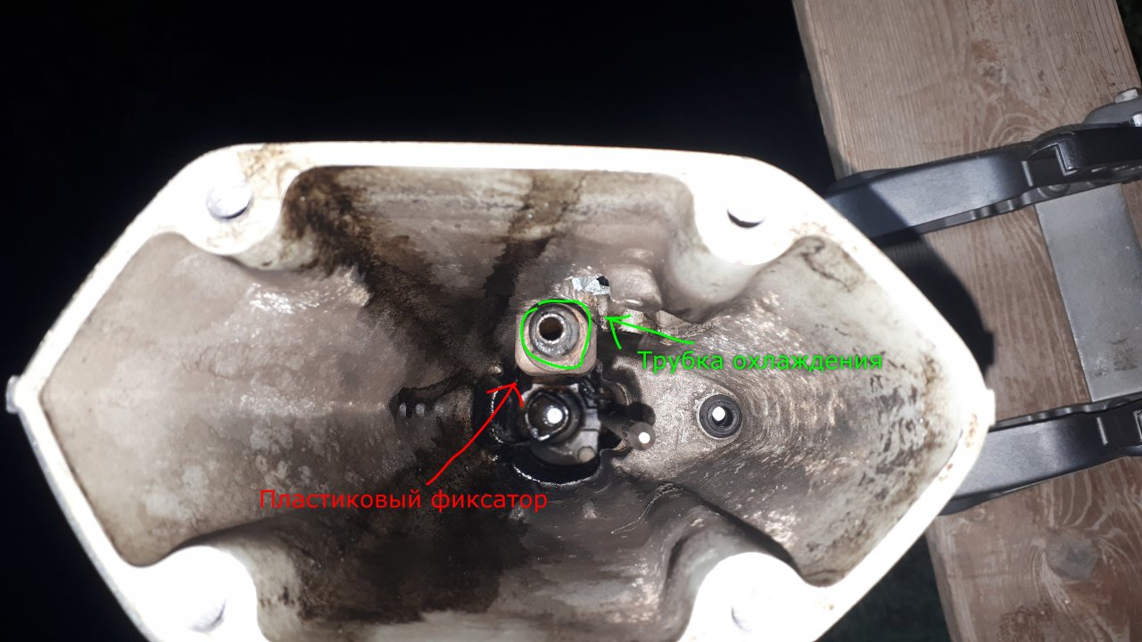

Про болт 4 я понял , что сливной. Болт 1 как контролька понял , но вроде высоковаты стоит. Не понятно для чего болт 3. И болт 2.
Это болт не для контроля уровня, его не трогаем он держит направляющую для переключения передачи. У него резьба не сначала идет, а с отступом около 2-3мм от края и диаметр чуть меньше чем у резьбовой части.

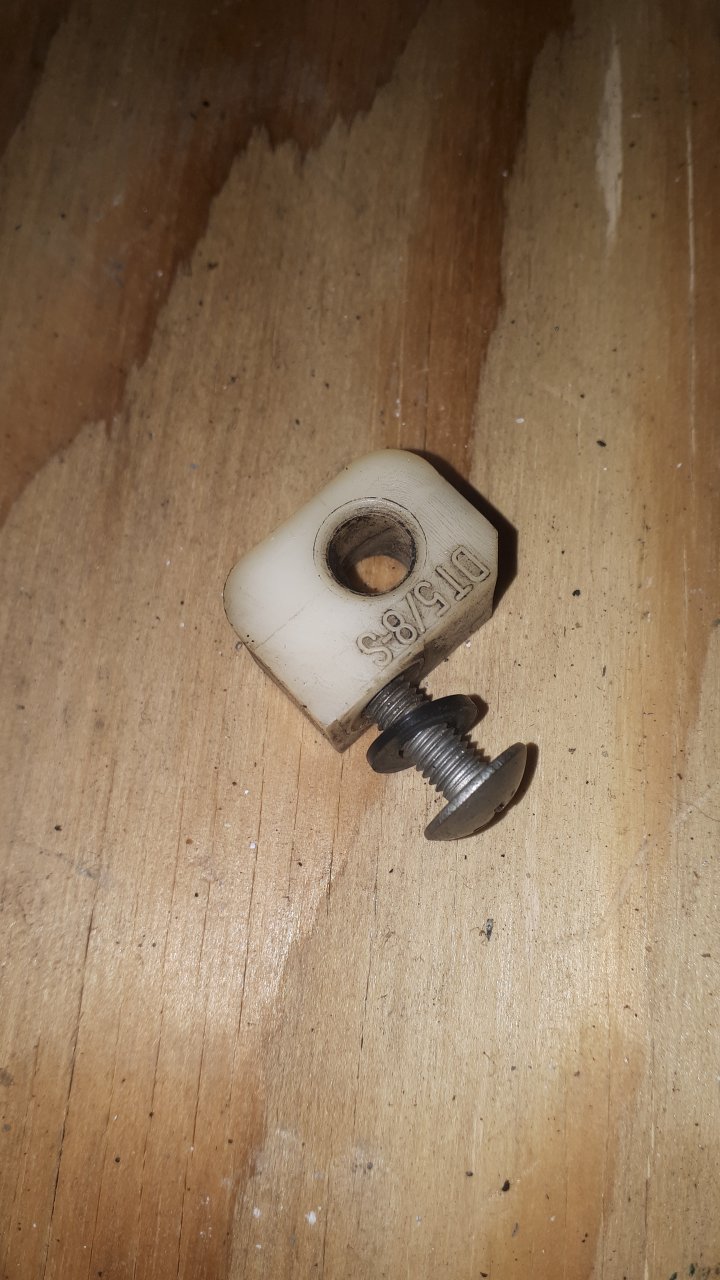

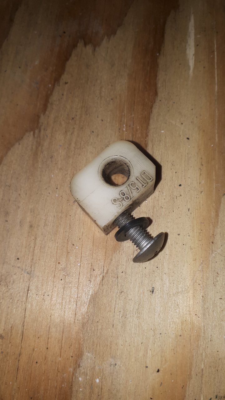

Есть еще 5 винт он держит фиксатор трубки, по которой вода от помпы в мотор идет. Если ее отвернуть то видимых изменений не произойдет. НО в лучшем случае прикипевший фиксатор будет ждать когда в него обратно вернут болт, а в худшем он сползет по трубке к редуктору, а саму трубку может вырвать из помпы. Поэтому этот болт крутить при смене масла не нужно.
Ниже картинка с тем самым фиксатором и нога мотора (вид снизу)
