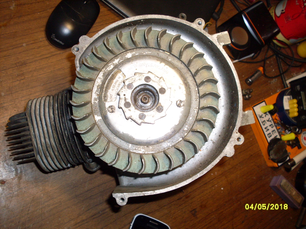

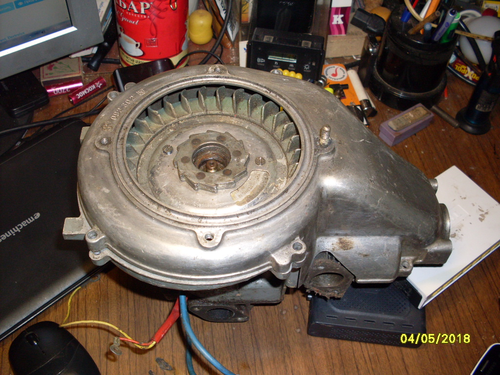

Раз все так категорично предлагают, то я промежуточный вариант могу предложить: все родные лопасти если снести, то можно крыльчатку обдува присобачить пластиковую от какого-нибудь маховика Крота или бензопилы Урал. Они продаются отдельно. Вот https://w-motors.ru/catalog/krot_tarpan/krylchatka_krot/
Хорошая идея, я тоже так думал, но искал среди электродвигателей и ничего не нашел, а вот с мототехники не подумал. Единственное по диаметру нужно найти подходящую, все таки улитку то мне не переделать )))

Диаметр могу измерить на своем культиваторе.

Из старых запасов в гараже лежат останки кречета 4.Крыльчатка должна быть такой D-150.Ели нужно пиши в личку.

С виду один в один как у меня, но высота колец у меня 1.5мм, крыльчатка 165мм. Завтра еще раз померяю.

Я решил поменять только сальники и кольца поршневые, остальное еще живое. На крыльчатке обдува двигателя еще правда нужно приварить 5 лопастей.
Посмотрите крыльчатку на Али-экспрессе от бензопилы Штиль 070 (вроде 105 см.куб.), там маховик, крыльчатка и стартер ну уж очень похожи, а электронное зажигание вообще один в один ( кстати, можно переделать на электронное зажигание). Можно подъехать с образцом на сервис, где бензопилы чинят, думаю там помогут.

Спасибо, уже помогли, прислали двигатель от донора, все поменял, все работает )))
