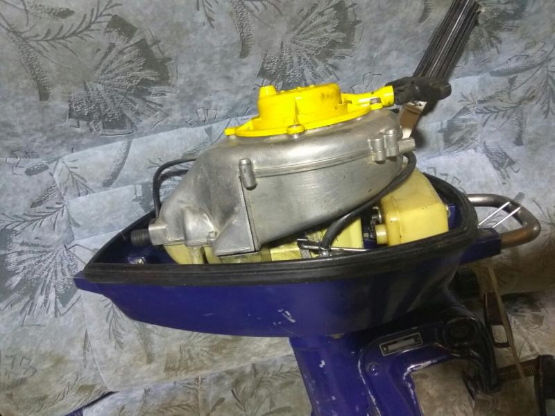

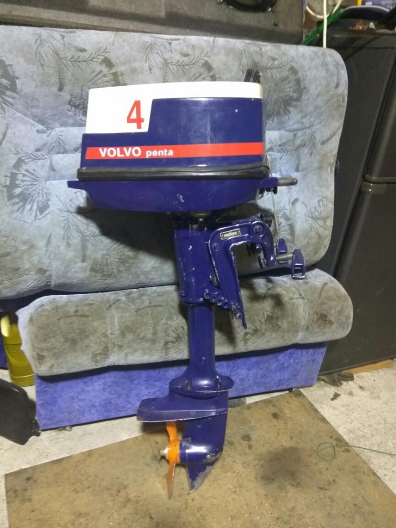

Есть у меня вот такой мотор.

Купил его случайно, по фотографии, тупо интересно стало. Оказался вполне рабочим. Мотор с прямой передачей (нейтрали нет), с воздушным охлаждением. Дорожил на нем переодически, в этом сезоне он стал глохнуть через 40-50 минут работы. Думаю, что пора менять поршневую, гильзу заменить думаю проблем не будет, кольца скорее всего тоже подберу, а вот поршень...
Вообщем нет ли у кого информации по данному мотору? Где её поискать?

У меня похожий Вольво Пента 51. По моим сведениям эти двигатели не гильзованные. Цилиндр сделан из алюминия заодно с головкой и зеркало покрыто глубоким хромированием. Обьем 70 кубиков. Так что с гильзой вопрос. А вот поршень диаметр 45, ход 44. Эти моторы родственники Хускварны, так что думаю кольца и поршень можно посмотреть от какой-нибудь бензопилы Хускварна.

Извините долго что то в тему не заходил. В редуктор я пока залез только через крышку гребного вала, обнаружил к своему удивлению шестерни в идеальном состоянии и дальше не полез. Пока занялся поршневой, на коленвалу вроде люфтов нет. Поршень/палец/шатун люфт очень минимальный, еле еле уловимый. А вот зазор в кольцах 0,6мм-0.65мм, нужно какие-то кольца подыскивать.

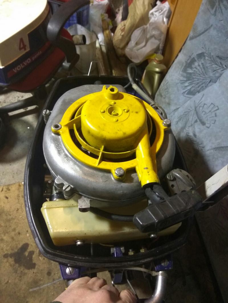

Я решил поменять только сальники и кольца поршневые, остальное еще живое. На крыльчатке обдува двигателя еще правда нужно приварить 5 лопастей.

После приварки еще и отбалансировать потом не забудьте. Срок жизни коленвала это продлит существенно. Без лопастей сейчас тоже возможно дисбаланс присутствует значительный.

Ну уж нет, лучше восстановить. Он как раз перегревается больше на малом ходу, на полном не перегревался.
