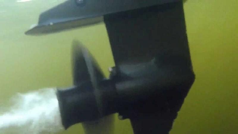

Редуктор это часть которая крепится к сапогу мотора.
Выше акп не более чем на 10см. Фото выше как раз почти весь редуктор. У тебя он как и у меня крепится на болтов и плюс раскрутить тягу реверса.
