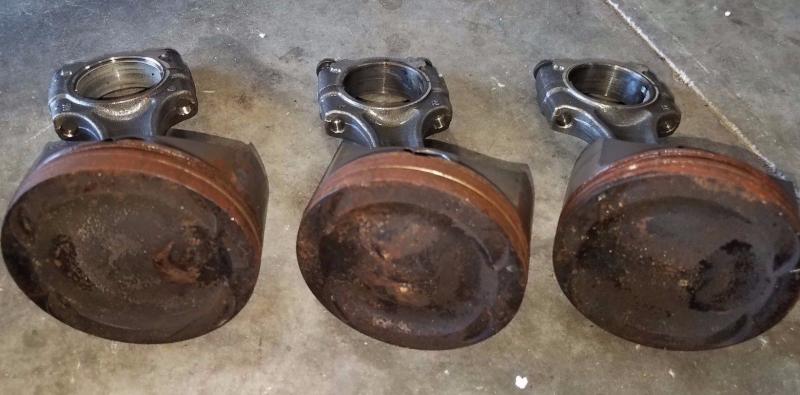

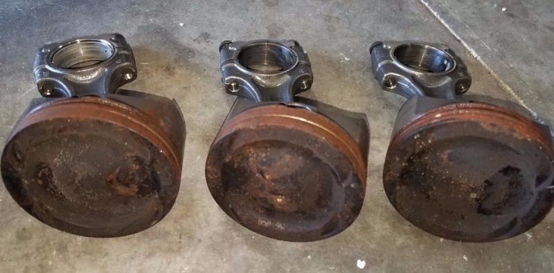

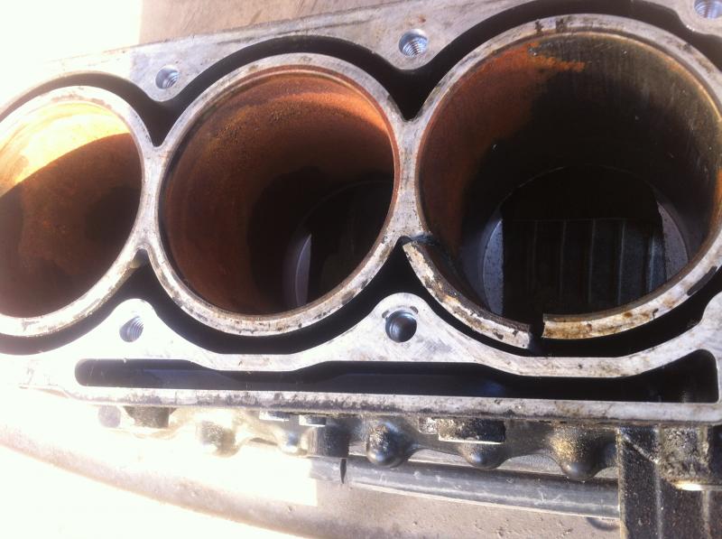

И гильза лопнула от недостатка консерванта. Воды хапнул?
Обычно в свечные по 50-100мл масла на зиму. Иногда (при возможности) КВ проворачивал периодически. Но некоторые стояли в гараже несколько лет. И при разборке я не видел криминала.
З.Ы. я за разумную консервацию.

Volgasar сказал(а):
да. ковырнули. а воду слить с горшков никто не посоветовал...зиму простоял. весной завести пытались.
С дуру можно и йух сломать. в Псковской и Новгородской областях умельцы квадрики и гидроциклы скупают дешево в Подмосковье. Хозяева на кошельках покупают технику, катаются сезон, потом ставят необслуженные под забор. В межсезонье случается какая нибудь мелкая хня, типа сервопривод закисает, контакты, масло вытечет. Ну,и москореповцы продают технику за копейки. а псковский умелец на алиэкспрессе закисшую херовинку закажет, смонтирует на агрегат и катается, счастливый, еще годами.
