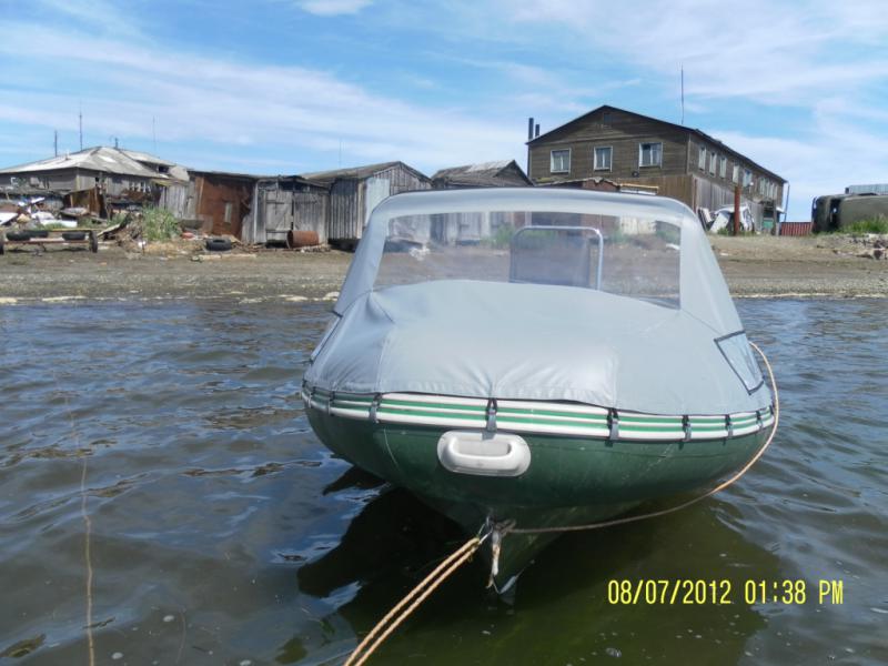

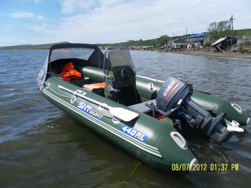

Приклеил KeelGuard , поставил тент и мягкие накладки на сиденья с сумкой - стало значительно комфортней особенно пассажирам.

вид с носа

То, что приклеил KeelGuard, это ты молодец. И килю лучше и тебе спокойней. Кстати где заказывал и почем, а то себе захотелось
С тентом переднему пассажиру удобно? Правда, я подобным тентом на заморачивался поскольку носовой отсек устроен несколько по другому, да и брызги в отличие от простых пвхашек не залетают.

По части тента, на рундук теперь помещается не высокий человек я там дочь вожу, зато защита от ветра очень даже хорошая. Ну а так снять его минута времени, короче плюсов больше.
KeelGuard заказывал тут http://eastmarine.ru/vcd-8582/catalog.html (это Владивосток) брал 5 футов белый, мой совет будешь брать не жалей денег бери во всю длину киля , оно того стоит.
Еще есть тут http://www.west-marine.ru/catalog/keel_protection.php но про них ничего не знаю.
У меня недавно лодку по отливу с якоря сорвало и в залив утащило, выкинуло на берег и всю ночь там по камням телепало , так вот где защита стоит там все люкс - ни царапины, а остальную часть будто теркой прошлись, хорошо обошлось без пробоин.

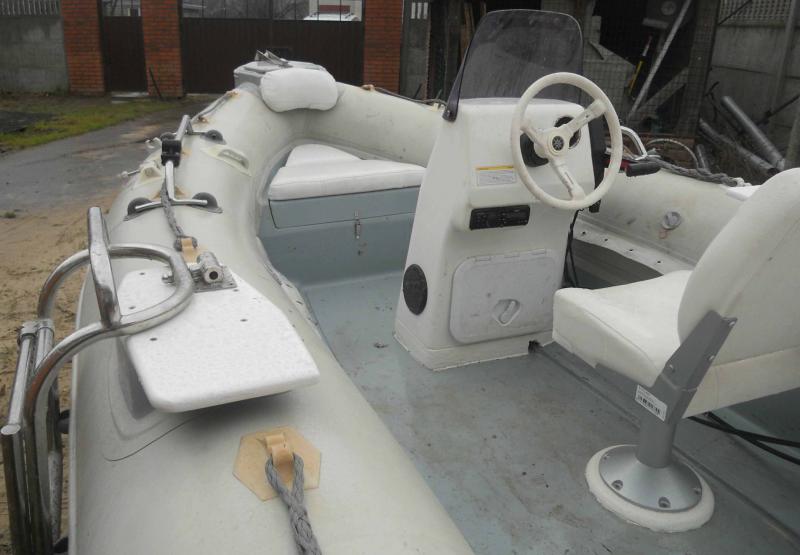

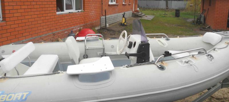

Небольшая модернизация внутреннего пространства Риба с установкой рулевой консоли, капитанского кресла, мягких сидений для пассажиров. Основная идея заключалась в переносе центра тяжести в середину лодки ,облегчив тем самым корму.

Приветствую. Разрешите полюбопытствовать, назначение надстроек на баллонах какое? Слева, лестница раскладная?
