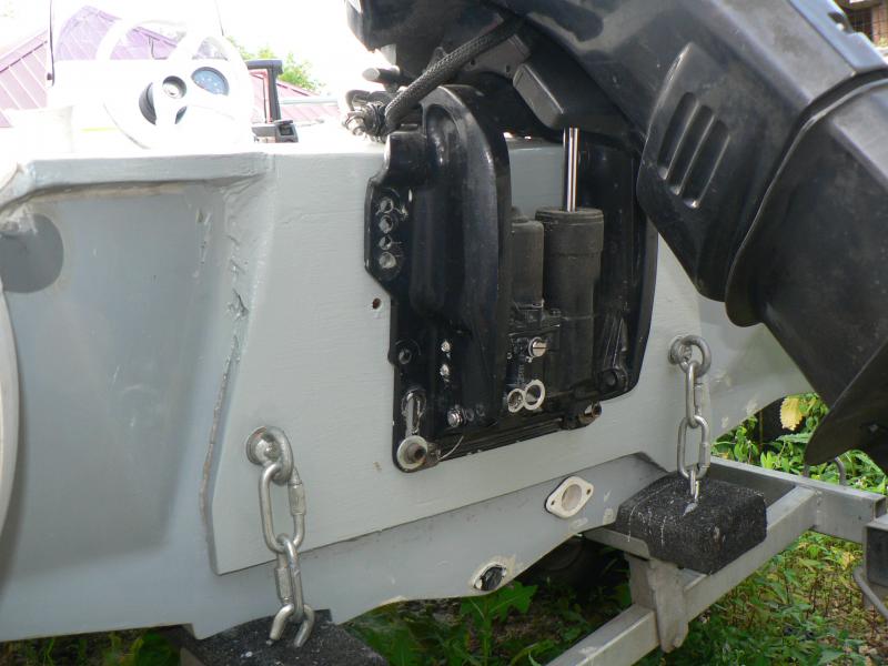

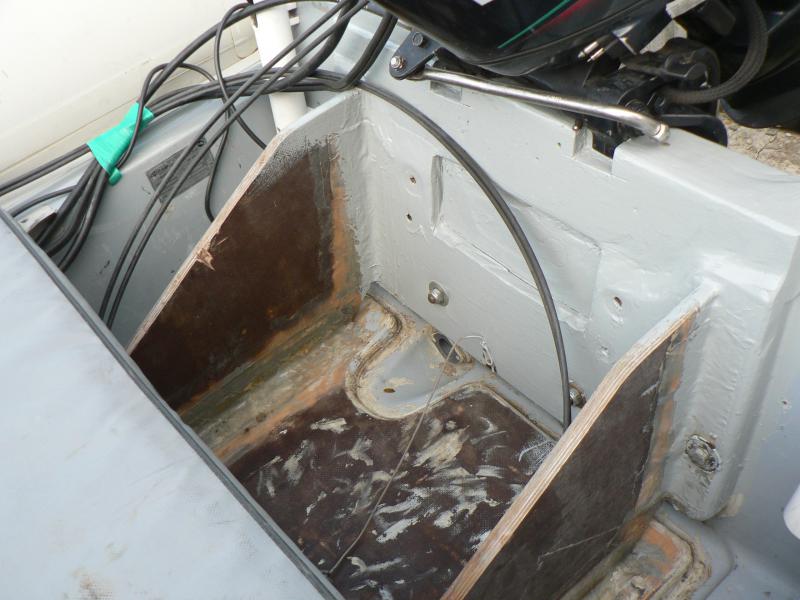

Наконец добрался до лодки что-бы заснять усиление транца.

Сергей помимо усиления ,я еще и наращивал транец под 510 ногу.
Да работа проведена серьезная я наверное пока на такую не рискну. Кстати какие материалы были использованы ? Завтра выложу фото своей там еще не топтаное можно сказать поле для модернизаций улучшений и т.д. Кстати крен пропал :? просто пропал, я ничего не делал, мистика.
