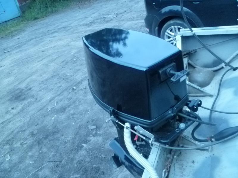

Шикарнейший колпак :good: ,тоже цены видел-озадачивают,за что?

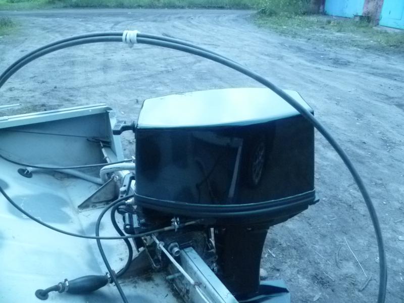

.... Прихватываем,варим,запиливаем,клеим резинку понизу,красим. Пока на скорую руку с баллончика "дунул". При случае норм выкрашу. Да наклейки надо заказать.
Вот что вышло.

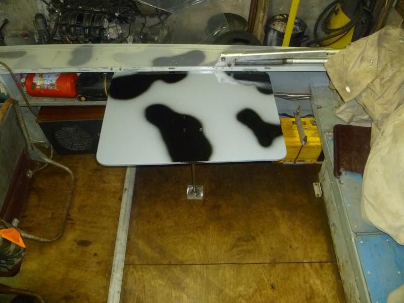

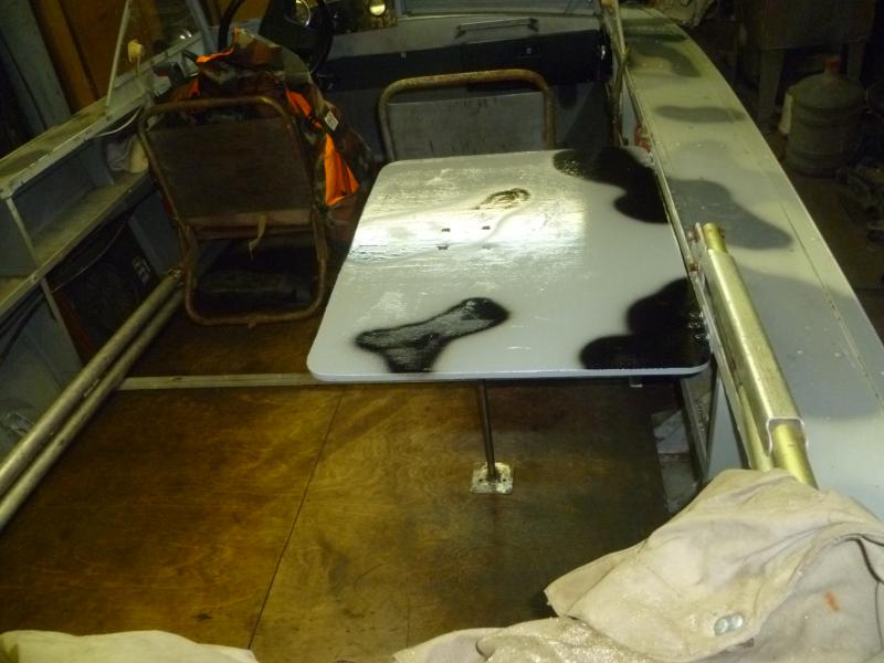

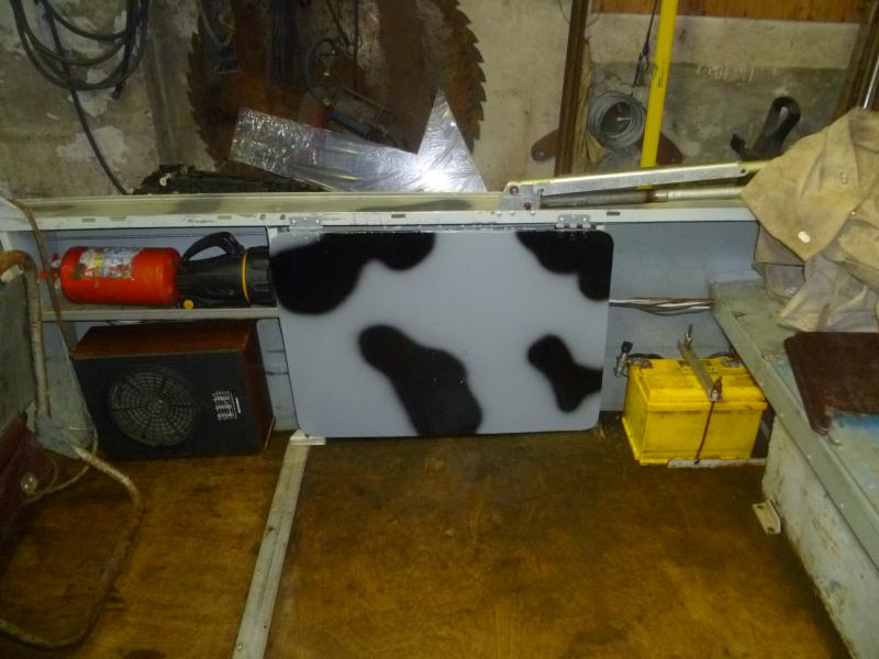

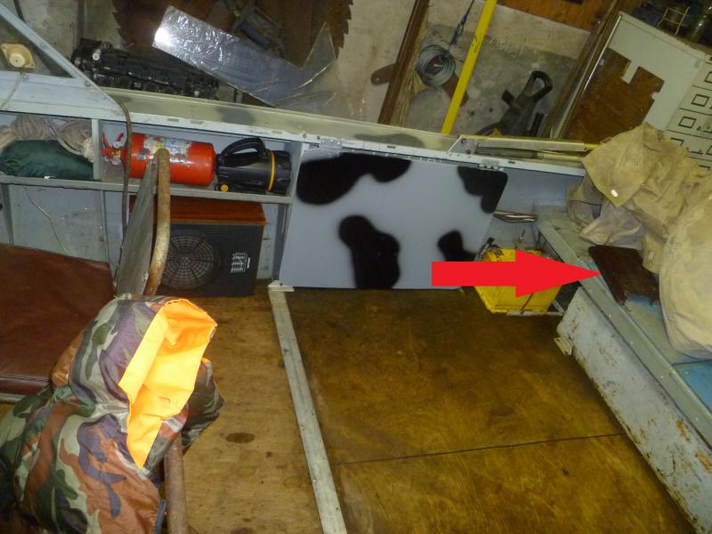

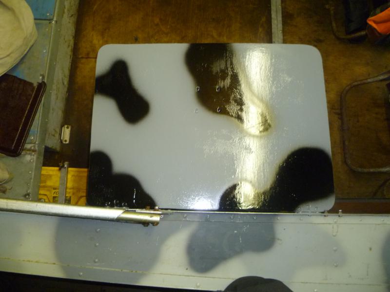

Да,седня давнюю задумку воплотил в жись. :) Все хотел столик откидной замутить,вот наконец руки дошли. Немного фанеры,пара петель да малость трубки нержавейки. Ну и краски чутка. :D
P.s. Ток за сиденья не крашеные да за бак не пинайте,а? :pardon:

хорошо бы клеммы на акб прикрыть .а так супер.
Дык вот крышечка лежит,не поставил просто. :)
А, почему не стал герметичный ящичек ставить под аккум?... ну или хотяб резиновый коврик подстелить "от кислоты подальше" :D ... в любом автолабазе есть :yes:
Тихон
20.08.2011
311
Тихон
Суза 4т ДФ-70
Да,надо как нидь приобрести бокс под "банку". :sorry:

Хороший столик получился :good: Хорошая идея.Надо тоже себе сделать.Полезная вещь :drinks:

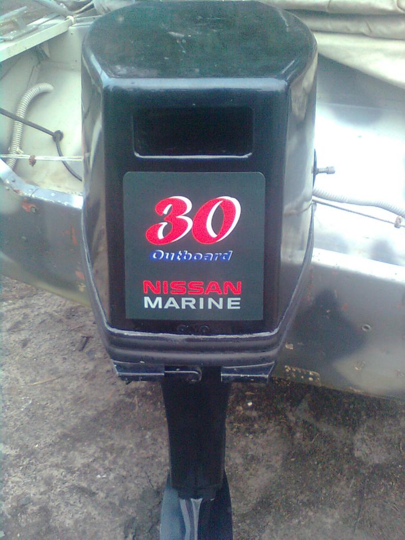

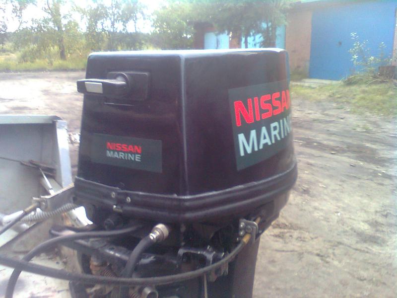

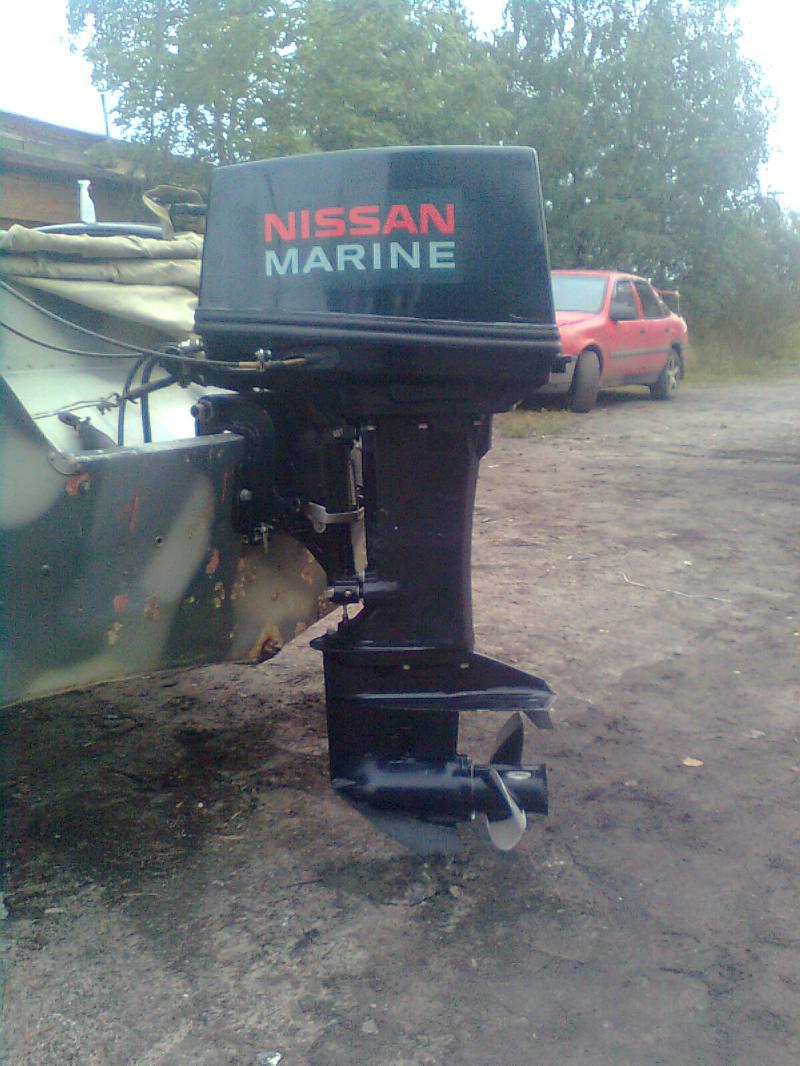

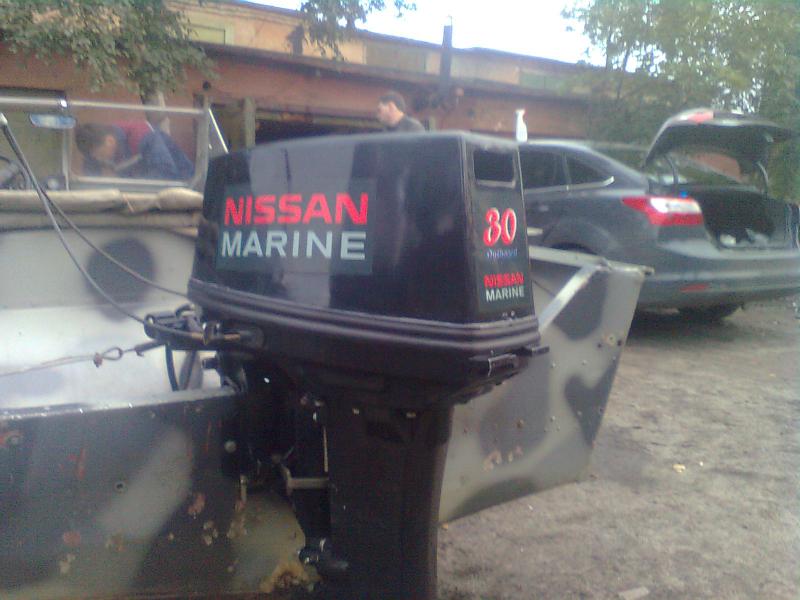

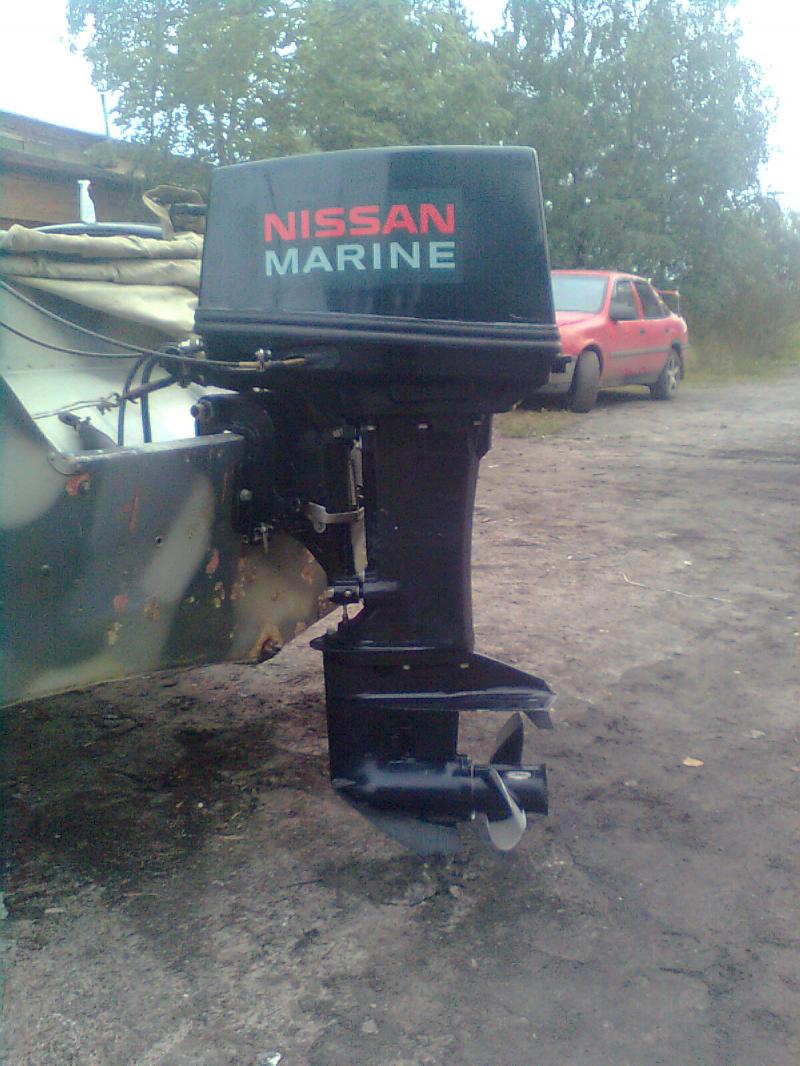

Дошли руки,на конец-то. Колпак норм выкрасил,да наклейки заказал.

Всем привет! :) Освежим темку.

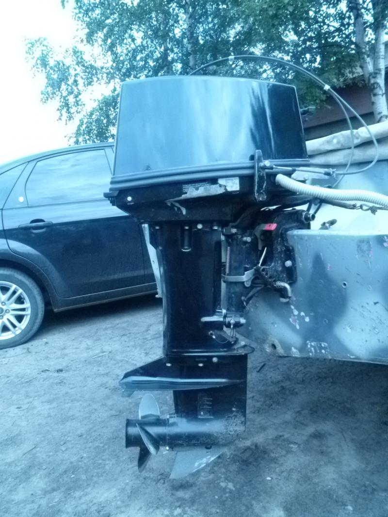

В общем,так. Висит себе мотор на транце,никого не трогает. Ток мне все не нравилось,что вроде как АКП низковато сидит. По мануалу 30-50мм должно быть. Меряю,у меня 53мм. Угол мотора в норме,почти параллельно днищу. Все думал,поднять не поднять. Подложил(наконец-то!) прокладочку 20мм под подвеску. Много лучше стало. Веселее пошел,400об/мин прибавил. На 12" винте почти 6000 выкручивает. На 13" 5500. В одного. Ток при резких маневрах прохваты появились. :?

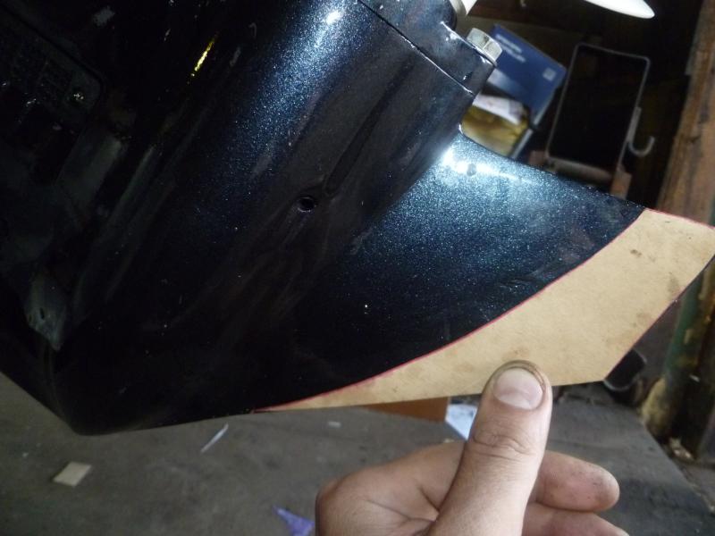

Далее решил по примеру "Южанководов" и совету одного уважаемого форумчанина киль малость подпилить. Турбину в зубы и под лодку. Срезал на длину 400мм от транца. Мало-много,х.з...
Итог,прохваты почти ушли. Ток при очень резкой перекладке штурвала хватает воздуха. Оставлю так пока,походим,понюхаем. :)

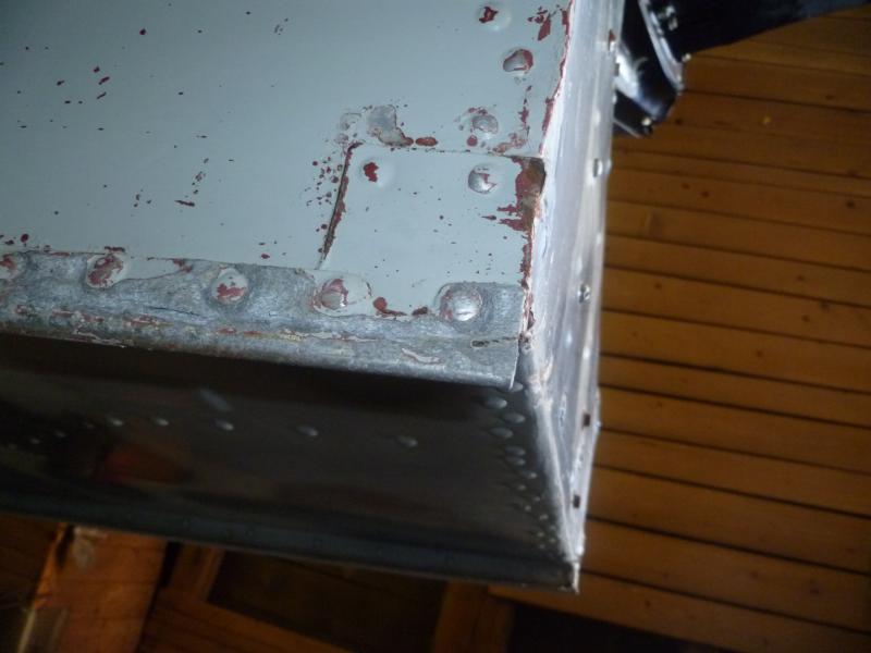

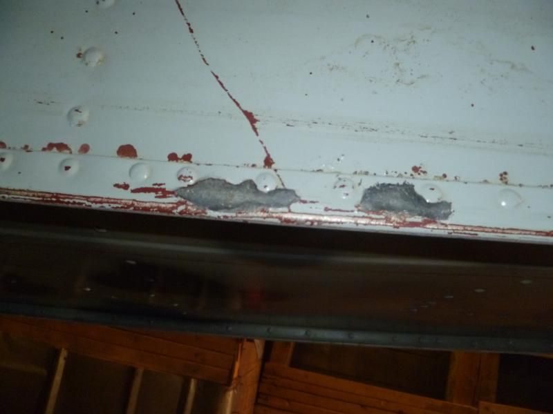

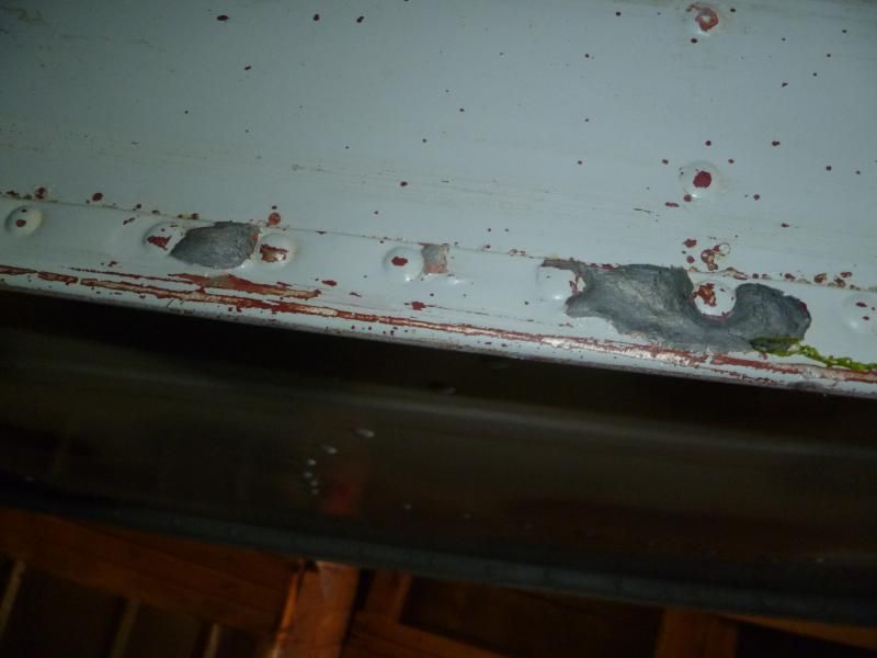

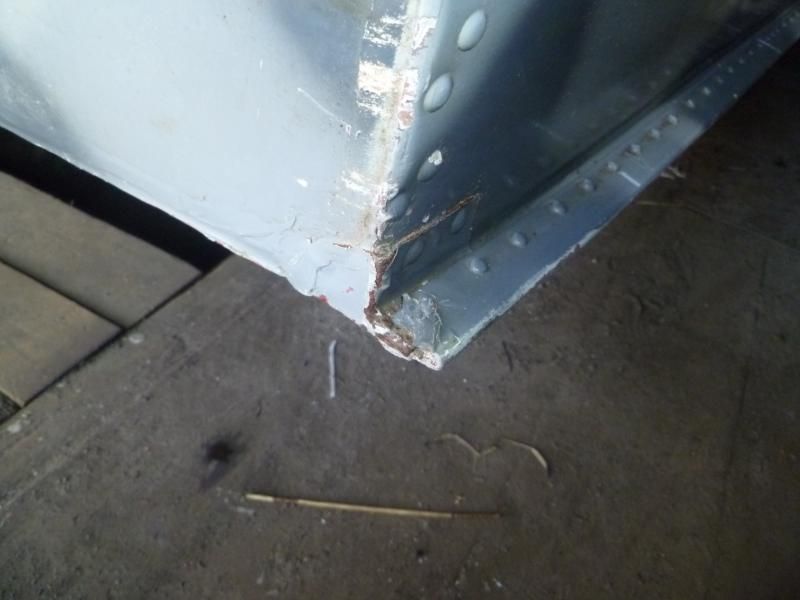

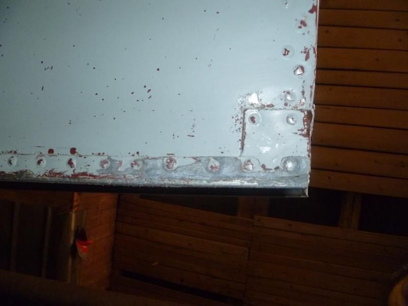

Блин,опять корозия по скулам полезла... :( Соль,маму её за ногу... На глазах,почти. Весной пятнышки небольшие были. Забил болт вычистить,да подкрасить. Щя расползлась. Ну да ладно,так сезон добегаю,потом заменим. Зимой,либо к весне ближе.

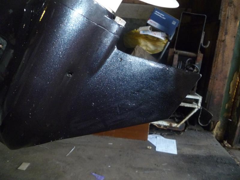

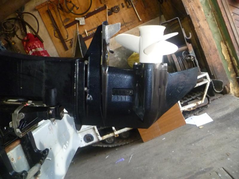

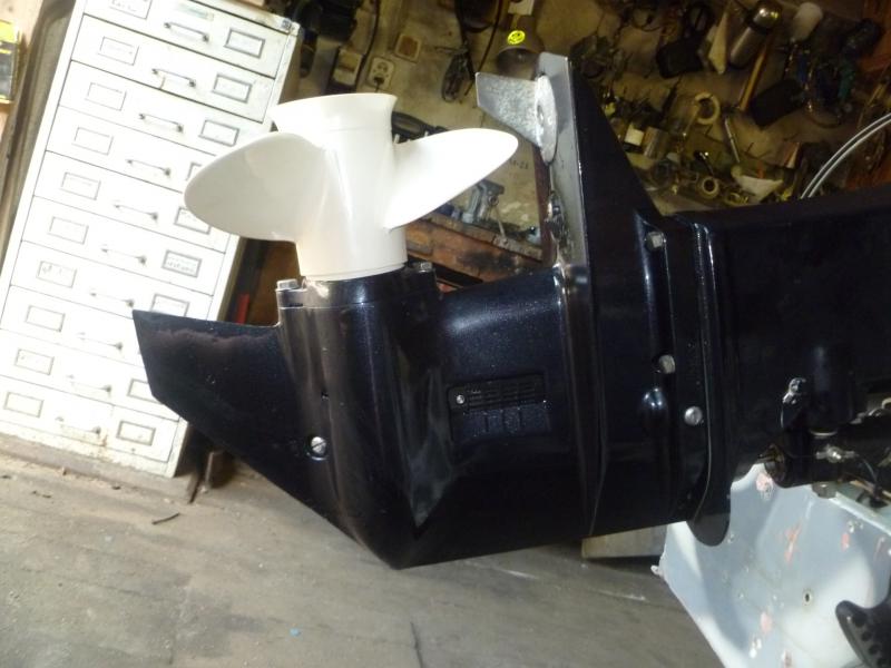

Да,редуктор "освежил". Плавник наварил,а то потерт по мелягам об песочек был малость. Сальники заменил(на горизонтальном леской от сеток посек малость,масло белеть начало). Да покрасил.

А по теме, что тут сказать.... Чудный колпак, новое перо :)

победа сказал(а):
Я вчерась тоже смотрел, на то что бы поднять! Но на 2см вроде как критично, попробую на 1см. посмотрим результат, а вот с килем я бы не решился...
Да не,с килем ничего страшного не вижу. Поведение парахода вообще не изменилось,по-личным ощущениям. А вот прохваты при резких поворотах ушли. Ну уж если совсем резко рулякой дернуть,то может быть и будут. Короч,я удовлетворен результатом ампутации,и нисколько не жалею. :pardon: На Южанках ведь пилят киль,и ниче,никто не жалуется вродя. :? :)
Мне кажется, что столик лучше делать с нескользящим покрытимем. Все-таки, пользоваться им приходится на воде: качка - обычное дело. Я бы покрыл кожзамом, может другим нескользящим материалом каким...
