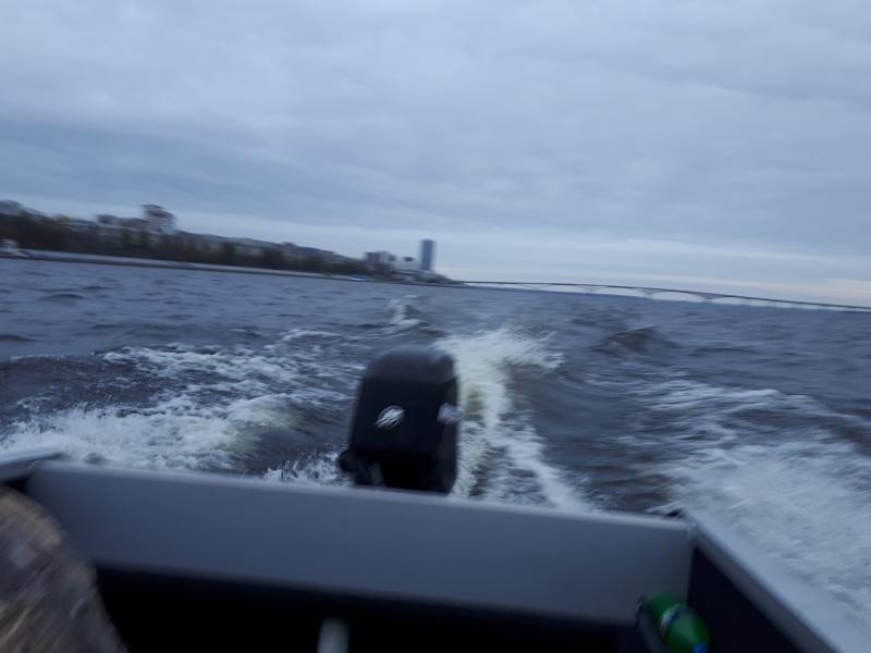

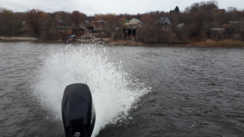

По спокойной воде в заливах были получены следующие результаты
Винт 10.5*13 солас
Загрузка рримерно 370 кг с учетом аккума и бенза. Больше в лодке ни чего не было.
Обороты 5800, скорость 54.
Имхо, мотор висит в ровень с днищем и это при килеватости 12° считаю низко, я бы поднял мотор сантиметра на три. При активной рулежке на скорости прохватов нет вообще. Волну режет намного намного мягче прожиков, казанок, амуров, сарепт и других плоскодонок. Ударов практически нет. Сильно брызгается, считаю необходимо приклепать брызгоотбойники. Рысканья нет.
