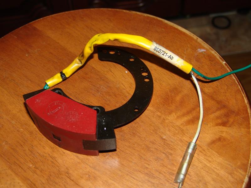

С катушкой датчика угла зажигания(которая двигается) проблем никогда не было. Там токи никакие.
Что касается основной,то картинки выше в теме есть. У меня 15-ка пока в гараже, если что-то надо,могу снять осциллограммы.Однако,у меня не единая катушка, а переключаемые секции.Впрочем,принципиальной разницы нет. Полувскрытый рабочий коммутатор тоже имеется. Они,кстати,любят разваливаться из-за вибраций.Так что пропаять все отнюдь нелишне.

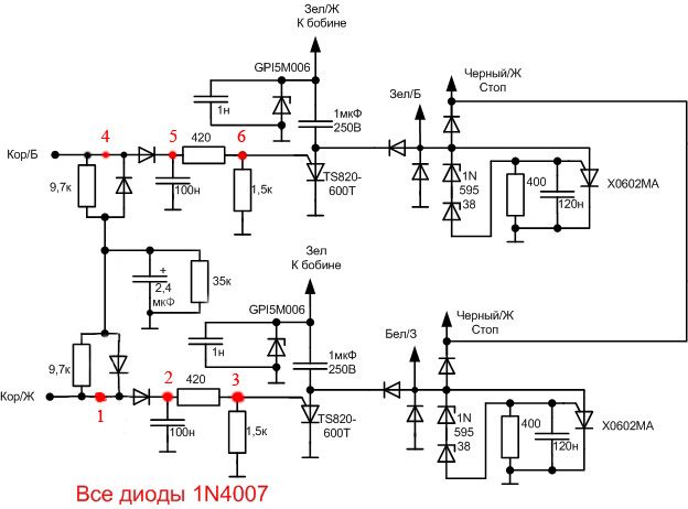

У нас проблема не понятно в чем, после замены катушки - появилось нормальное напряжение на конденсаторах, но тиристоры не открываются импульсом с мелкой катушки, хотя от Кроны срабатывают и искра на вид неплохая.

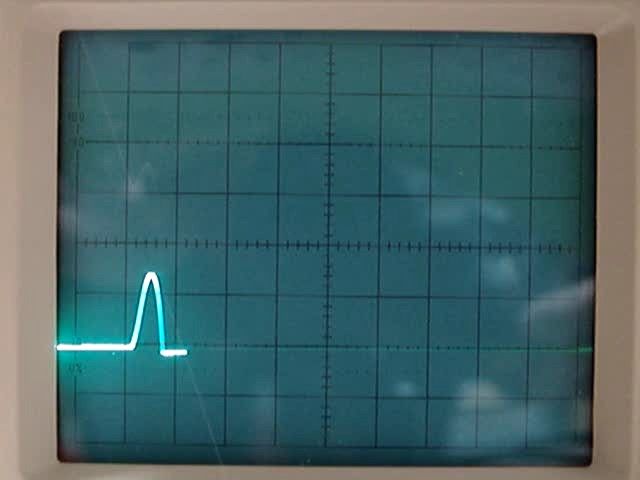

1. Осциллограф между Кор-б и Кор-ж ,картинку сюда.
2. Осциллограф землей на корпус и картинки на Кор-б и КОр-ж отдельно

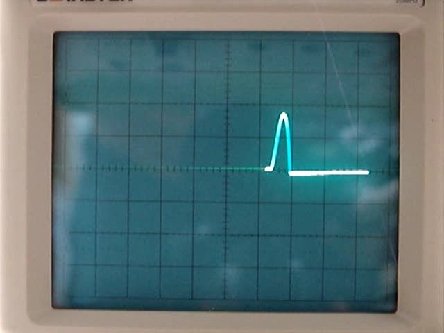

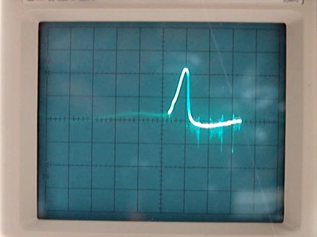

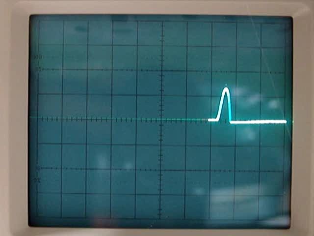

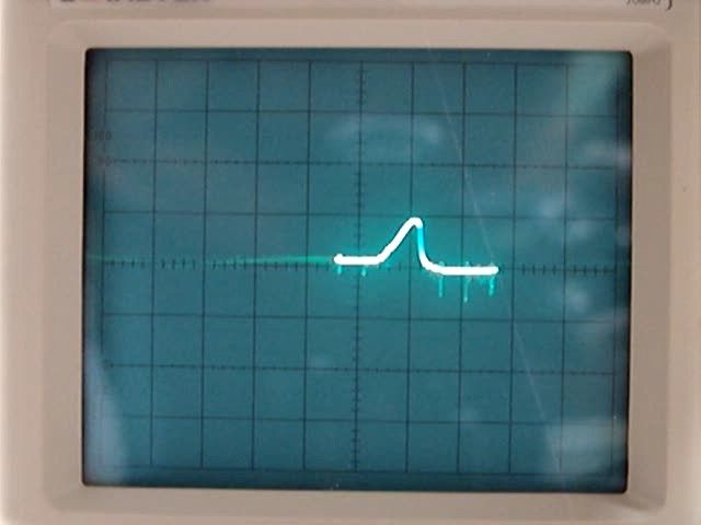

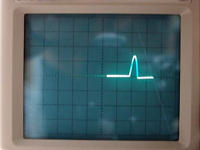

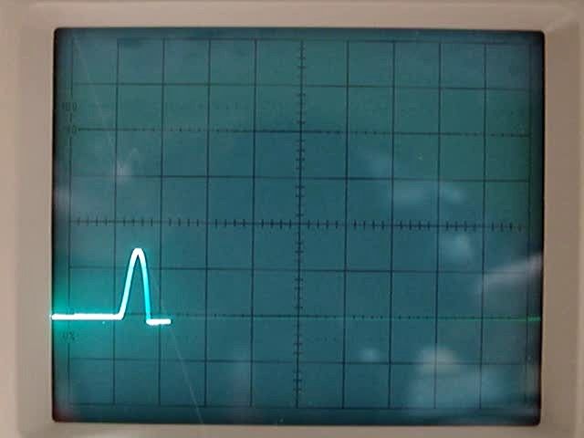

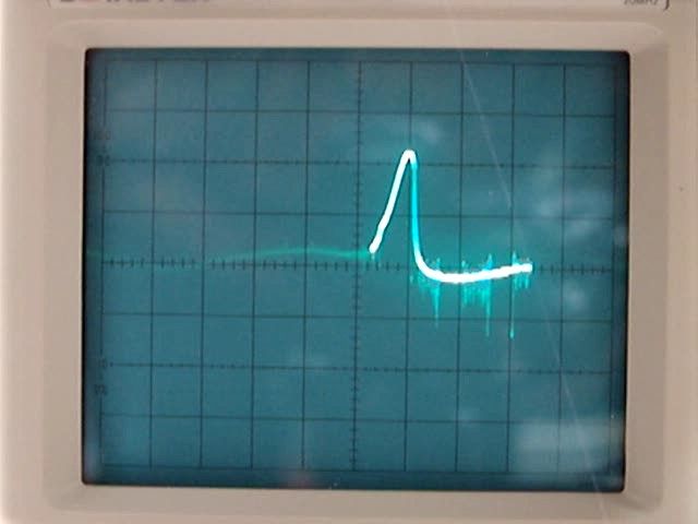

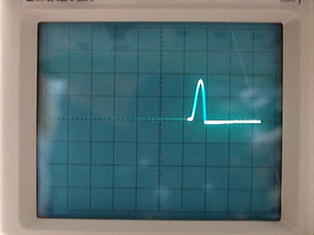

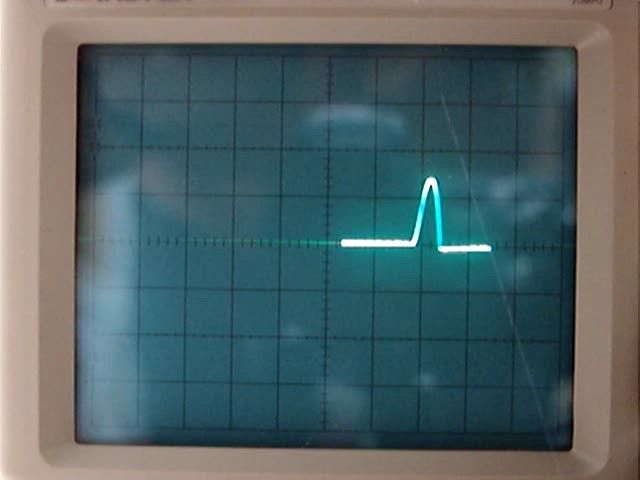

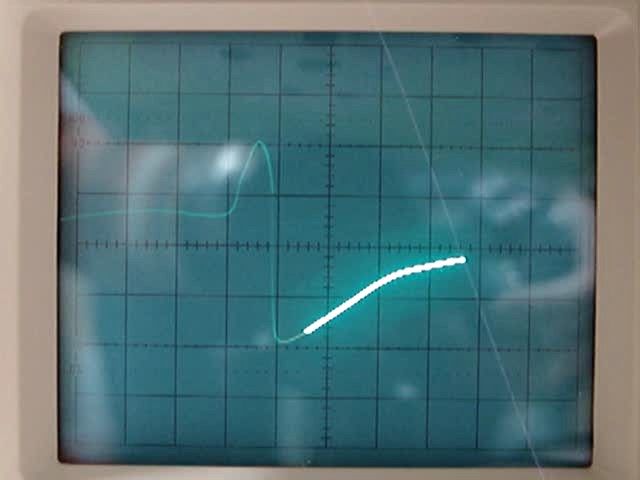

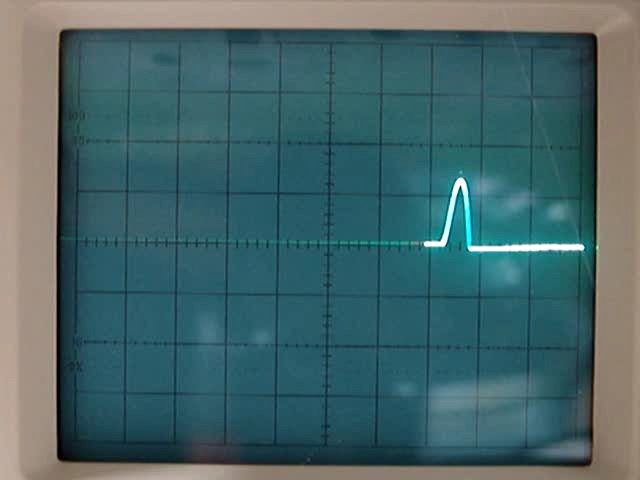

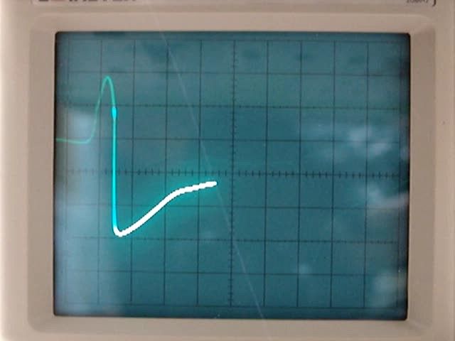

Только из гаража пришел.
Катушка питания (блок подключен) 50V/div
Катушка триггера (блок подключен) 5V/div

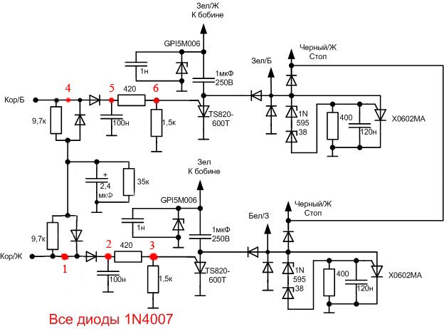

Точки по схеме, относительно земли.
точка 1 1Vdiv
точка 2 0.5Vdiv
точка 3 0.1Vdiv
точка 4 1Vdiv
точка 5 0.5Vdiv
точка 6 0.1Vdiv

Чот маловато как-то. Меня интересует ответ по вопросу номер 1.

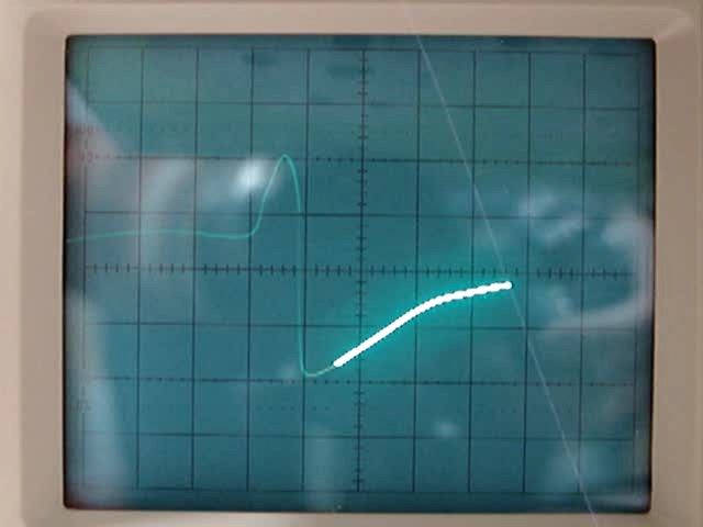

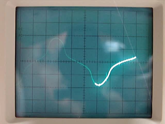

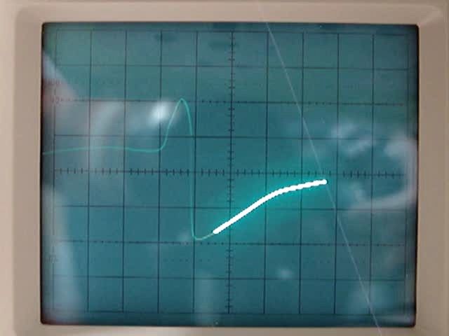

Так выложил :)

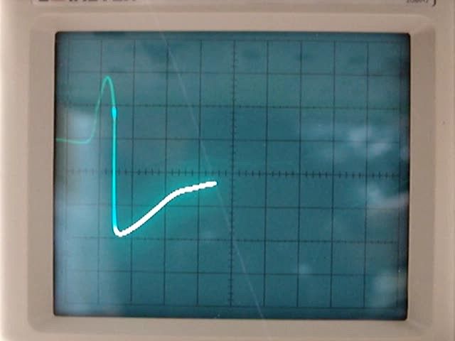

На коричневых проводах с подключеным блоком, 2V/div
кор-желт относительно (-) конденсатора 2.4мкФ
точка 1 1Vdiv
кор-бел относительно (-) конденсатора 2.4мкФ
точка 4 1Vdiv
mmouse

Нет,не то.Не относительно минуса, а между выводами катушки датчика. Первая картинка в предпоследнем посте?
Мало.Но попробую завтра выкроить время и посмотреть на своем.
Romas Rar
25.03.2016
Роман
надувная
mercury 15
Да, первая - между проводами.

Сопротивление катушки датчика ~680-700 ом,индуктивность 1.5 ГН , размах между выводами вверх-вниз от нуля по 5-6 вольт при прокручивании дрелью со скоростью близкой к веревочному приводу.
Искать утечку-коротыш нужно в коммутаторе.

Спасибо, у меня примерно такие же цифры, будем искать в блоке.

У меня была пара таких коммутаторов в ремонте, у одного была проблема с виртуальной землёй на входе, электролит 2,4 мкф, причём был вобщем исправен,ёмкость соответствовала, утечки не было, поставил керамику 3,3 мкф. Возможно частичная деградация перехода УЭ-катод из за перегрузки.
У второго прошибло стабилитрон в ограничителе "анодного", искра в нижнем цилиндре появлялась после 950 оборотов, и цилиндр работал совсем плохо. У этого же мотора сгорела катушка, видимо стабилитрон за собой утащил.
Катушку перемотал, выкинул шунтирующие диоды и поставил полные мосты, заменил накопительные конденсаторы на 2мкф 400 вольт, стабилитроны заменил на 150 вольтовые, что то еще делал, там двухполупериодный выпрямитель сходу не стыкнулся, но давно было, Мерк у нас редкость, не вспомню, не нарисую.
Но, искра стала вразы, и ничего не греется.
А вообще, схема ограничения реально глупая, зачем при превышении коротить катушку тиристором в ноль,
разгревая её зазря, если можно 5 ваттными стабилитронами просто срезать чуть лишнего, там выше 300 вольт уже и тока нет почти никакого.
