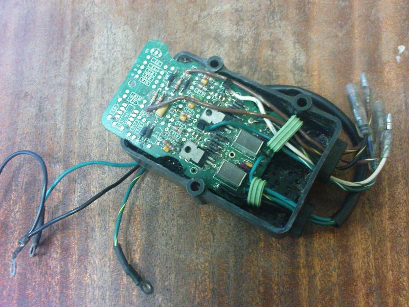

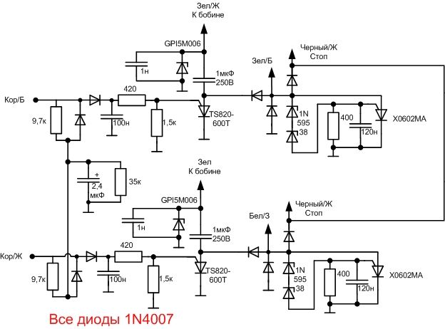

Ремонтировал несколько раз зажигание как на фото, срисовал схему, может кому понадобится.

А на какое наряжение два последовательно включеных стаба, я так понял они ограничивают питающее наряжение с катушки, может подскажет кто сколько витков в красной катушке мерка-15, и каким проводом намотано, горит, я намотал 5000 0.12, выдержала несколько дней и сгорела. Сколько было в родной катушке, мне неизвестно, принесли горелую уже перемотаную.

На родной около 6000, я перематываю 5000 0.14-015 мм.
На стабилитроны шит не смотрел, но думаю что на 100-120 вольт, т.к. кондеры на 250 воль. Наверное из-за этой цепи и горит катушка. Лучше убрать стабилитроны и заменить кондеры на 1мкФ 630 вольт..Удачи в ремонте..

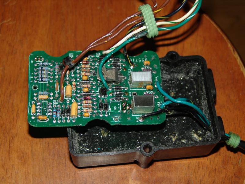

Уважаемый Павел.У меня mercury sea pro 10 коммутатор стоял 339-7452A19 , статор 86617A17 он сгорел , приобрел б/у статор 855721T 8( а на нем всего два провода вставил их в блок зажигания, искры нет , прикрутил один провод на корпус , мотор стал заводится но очень плохие холостые обороты, подумал к статору 855721T 8 нужен другой блок зажигания, купил неисправный блок 855713A 3 (т.к. опыт ремонта блоков был) , расковырял , неисправен диод на выходе(GP15M (кстати выходные тиристоры у меня mcr72 )) , мотор не заводится, искра еле еле видна.
Вопрос следующий какое напряжение (сейчас скачки 15-20в переменка)должно быть на статоре (может мне продали неисправный 855721T 8), или все таки неисправен коммутатор .

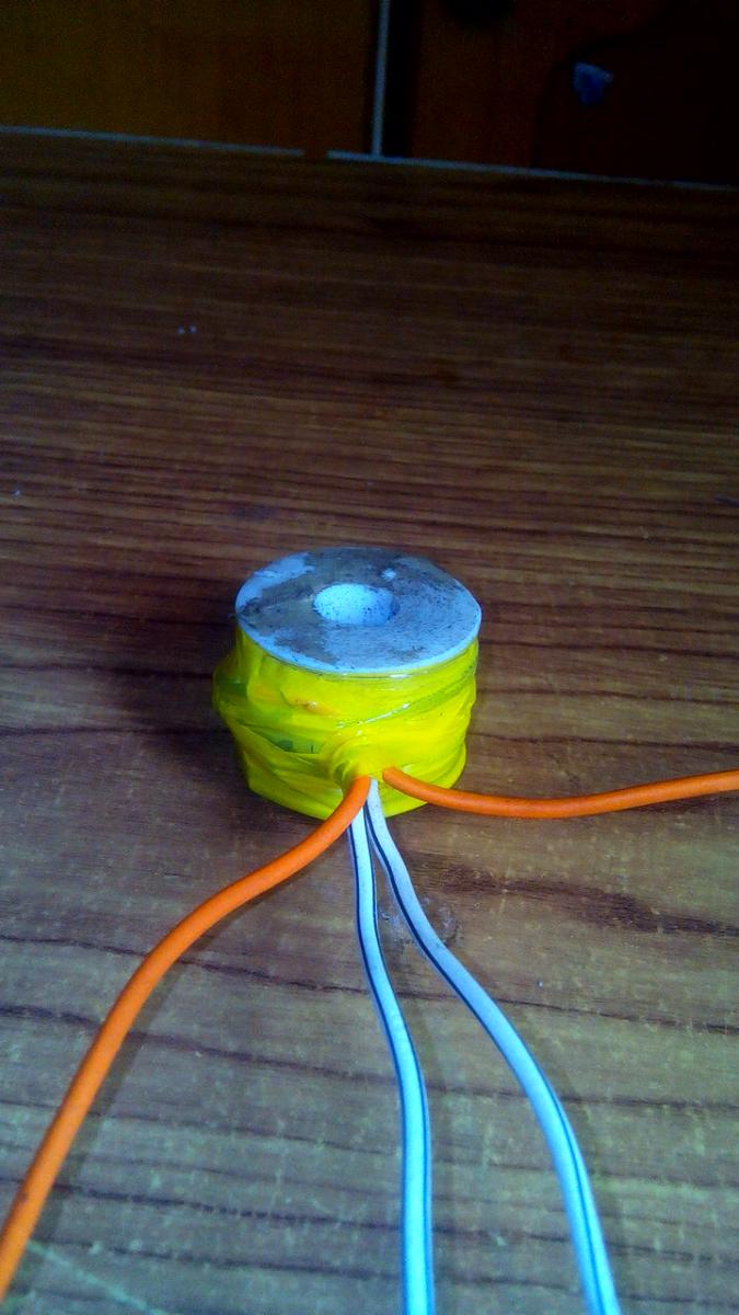

Опять катушка сгорела, которую мотал 3000 витков, на одну рыбалку не хватило, но сгорел провод как бы без черноты, но от перегрева однозначно. Теперь я взял мотор целиком, комутатор погонял на стенде, устойчивая искра от 160 вольт, лампочка последовательно еле светит, намотал на катушку 5000 витков проводом 0.15, на моторе на холостых 200 вольт, на средних оборотах 500 вольт на стрелочном тестере, лампочка последовательно с катушкой 220 вольт 15 ватт на средних оборотах горит белым светом, ещё чуть и перегорит, после лампочки напругу померять не успел, тестер ляснул, видимо выбросы большие, диод накрылся. Явно катушка горит от перегрузки, там не надо 500 вольт точно. Самым правильным было бы найти родную катушку и померять сопротивление и индуктивность, но взять негде, комутатор вскрывать как-то не хочется, тем более, что на стенде работает без проблем, вскрою только в крайнем случае, чтоб защиту от перенапряжения выкинуть, если не удастся катушку намотать правильно.
Попробую намотать несколько катушек, от 500 витков до 2000, и посмотреть как будут себя вести, главное чтоб заводился нормально, никогда не думал, что возникнет такая проблема, жаль, что родная катушка не попала ко мне в руки. Если там всётаки 5000 витков, значит надо комутатор вскрывать, но может всётаки катушка другая.

Намотал 2000 витков, завёл, на холостых на катушке 80 вольт, маловато, на оборотах до 300 вольт, за лампочкой от средних оборотов до макс. 150 вольт, похоже на правду, если кондёры стоят на 250 вольт, на максимальных оборотах лампочка раскаляется, но не до бела, думаю ток не более 50 мА, китайский стрелочный тестер не меряет ток на переменке, померять не проблема, но и так видно. Чешу репу, если родная катушка была 5000-6000 тысяч, то тоже должна была сгореть, потому как более 500 вольт на максималке, и провод 0.15 не выдержал бы никак ток кз, впрочем она и сгорела, но вот сколько там было витков и какого провода для меня загадка, возможно и в комутаторе проблема, но какк назло фен отдал, нечем греть. Думаю намотать 2500 витков проводом максимально толстым, который влезет на катушку, где-то 0.2-0.25, ток кз на таких витках судя по лампочке не превысит 100 мА, вроде как провод должен выдержать в импульсе, если нет, то придётся вскрывать комутатор, вот будет хохма если там окажется всё цело, но проблема где-то есть. Плохо то, что нельзя сразу понять, выдержит катушка или нет, попробую ток кз в импульсе померять, но опять же сколько он допустим для такой катушки хз, попробую ещё температуру катушки контролировать, часик в бочке погонять двигло. Но пока совсем ничего не понятно, в чём же проблема?

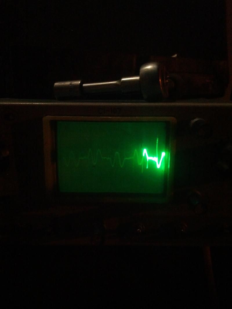

Merk15 пока не умер T9.8 мучениг Yama2 с вечно грязным карбюратором)

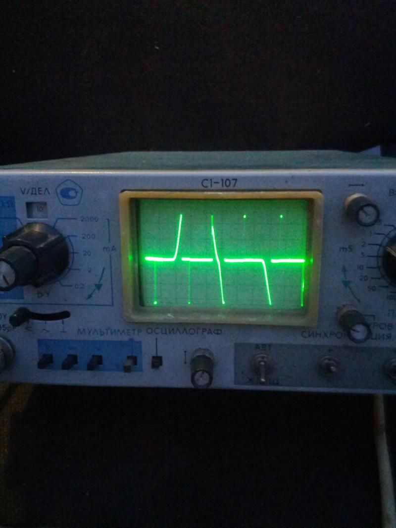

Средние обороты.Катушка 0.2 , 3000 витков , 100 в в клетке , вверх и вниз по 300 вольт,видно ограничение.

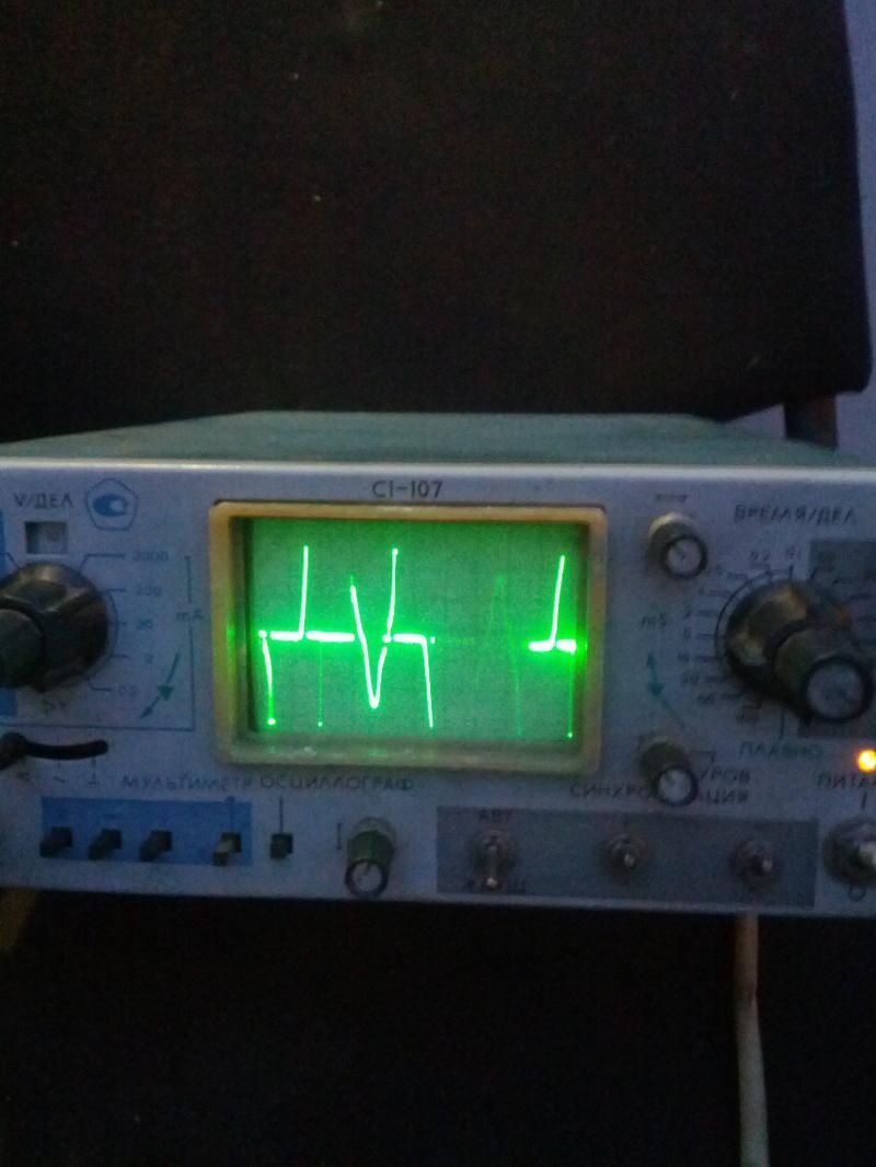

картинка на последовательном с катушкой резисторе 10 ом. Вверх-вниз по 5 вольт. Средние обороты. Ну никак не 100 ма тока.

Не обращайте внимания на ток в импульсе, при таком заполнении ток ограничения высчитать будет не просто, опять же, ограничение импульса при 300 Вольтах и действующее напряжение это тоже разные вещи, вешайте лампочку и мерьте тестером на каком напряжении комутатор отсекает напругу, или сколько Вольт на катушке при оборотах около 3000?

mercury 15
Приветствую.
Пытаюсь восстановить зажигание от mercury 15.
История - плыли долго на почти полном ходу, мотор заглох, причем резко, как отключили чекой. Дальше на вёслах.
Итого - погорела одна секция коммутатора и катушка питания (звонится 133ом 120мГн)
Отремонтировал коммутатор (ох и гемор с заливкой конечно...) - тиристор + 2 диода на выпрямителе.
Поставил - искры нет, крутя маховик дрелью (на мин оборотах) померил напряжения на конденсаторах - 20-25 В, Купил новую катушку (если кому пригодится - 384ом 3.14Гн мерил uni-t ut603) - результат - на тех же оборотах дрели, напряжение под 100 вольт а искры все равно нет. Триггерная катушка - 755ом 1.48Гн - вроде живая...
Беру 9в батарейку и касаюсь проводов триггера - искра есть, попеременно, в зависимости от полярности. УРА!
Вот вопрос - все проверил, все детали целы - а искры нету... как говорится - куда копать? Вроде схема-то простая, две с половиной детали... правда, первый раз сталкиваюсь с cdi.
