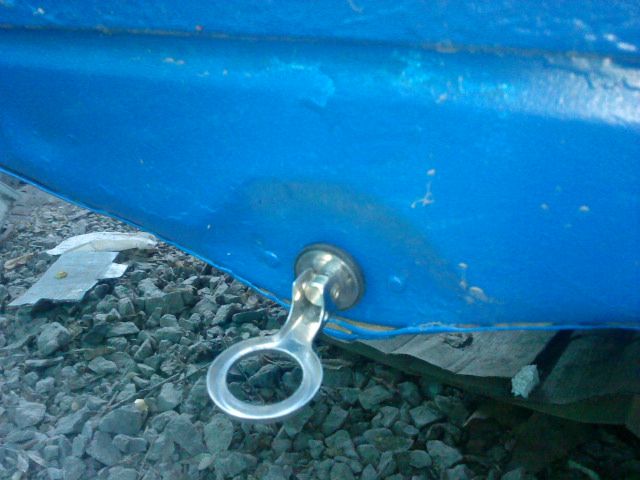

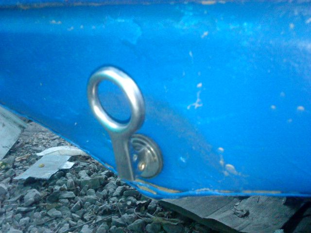

Твою тему читал и фотографии видел. Но так и не понял. Почему ты пишешь, что приобрел только одну из двух пробок. А вторая куда? У меня вроде одна дырка. Так и не понял, что собой представляет эта пробка, это болт или то что надето на дрели? Если не сложно, можешь сфотографировать или написать подробнее.

Вторая всегда была и есть в транцевой перегородке отделяющей кокпит от рецесса :yes: :)

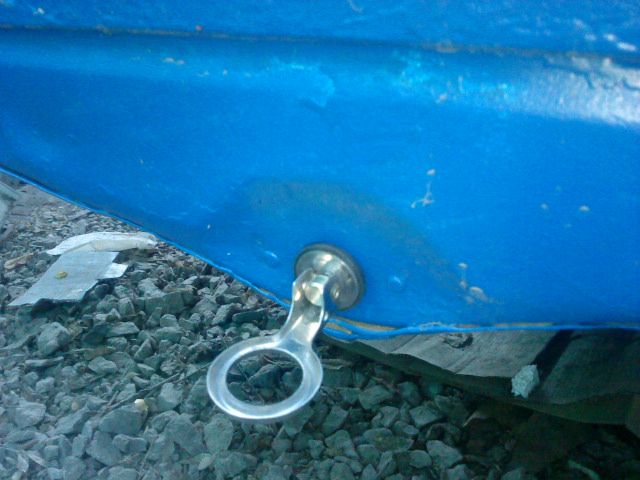

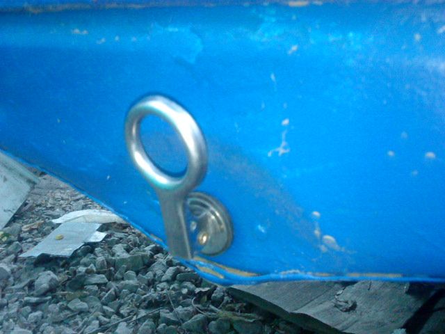

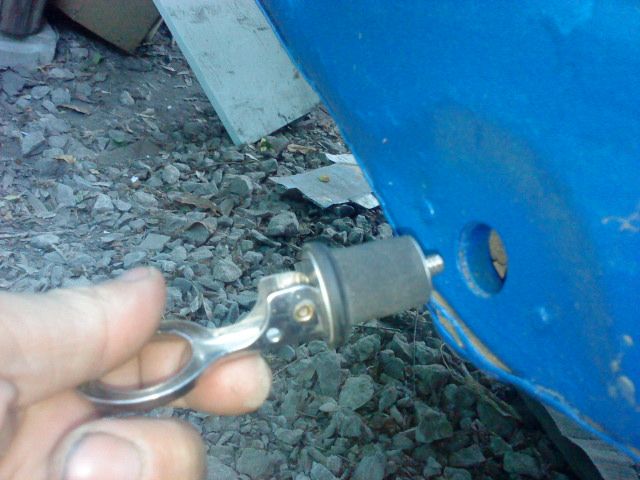

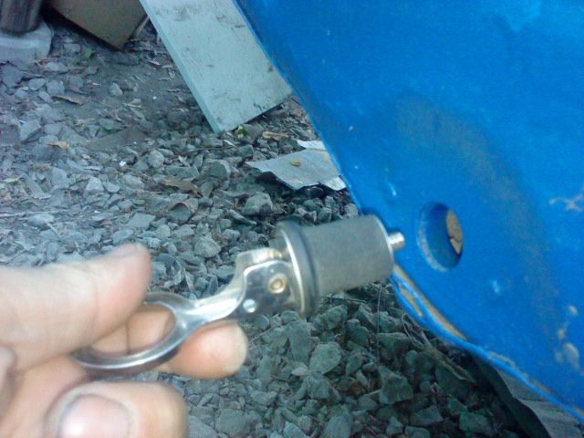

Да, легко... когда планка-защёлка(та, что с выштампованным кольцом) находится паралельно пробке - резина пробки в спокойном состоянии и пробка вставляется в сливное отверствие... планка ставится поперёк - пробка "разбухает" от давления эксцентрика на шайбу и пробка плотно застревает в сливном отверствии :good: ...
На фото всё довольно информативно, но ставится эта пробка конечно же изнутри :D

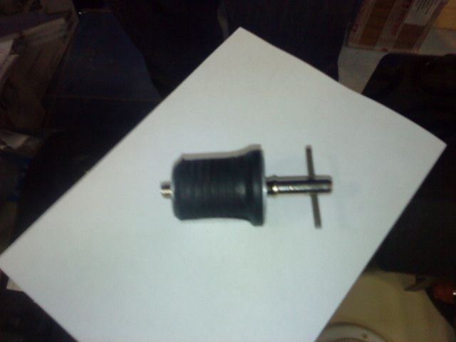

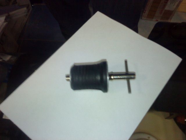

По пробкам, вот такую тоже видел в прошлом году в "Лодка Хаус" - больше похожа на "родную" Прогрессовскую - просто закручивается "барашек"(резинка на ней один в один с моей) :)
