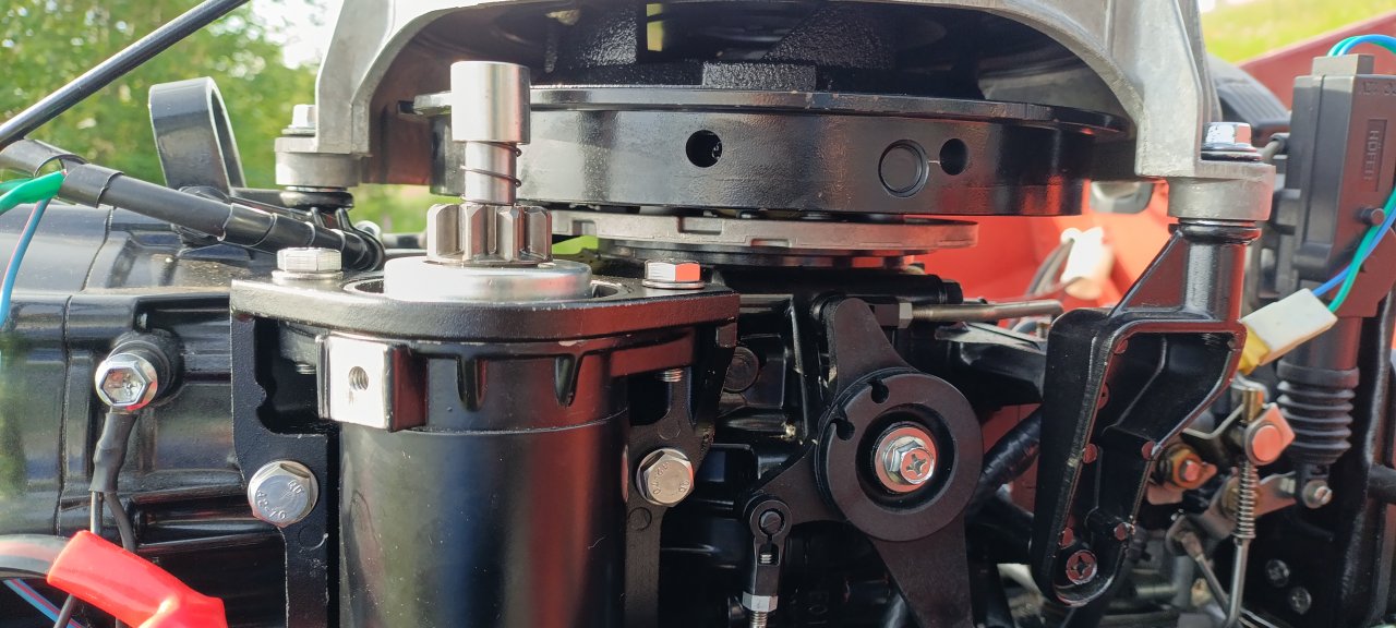

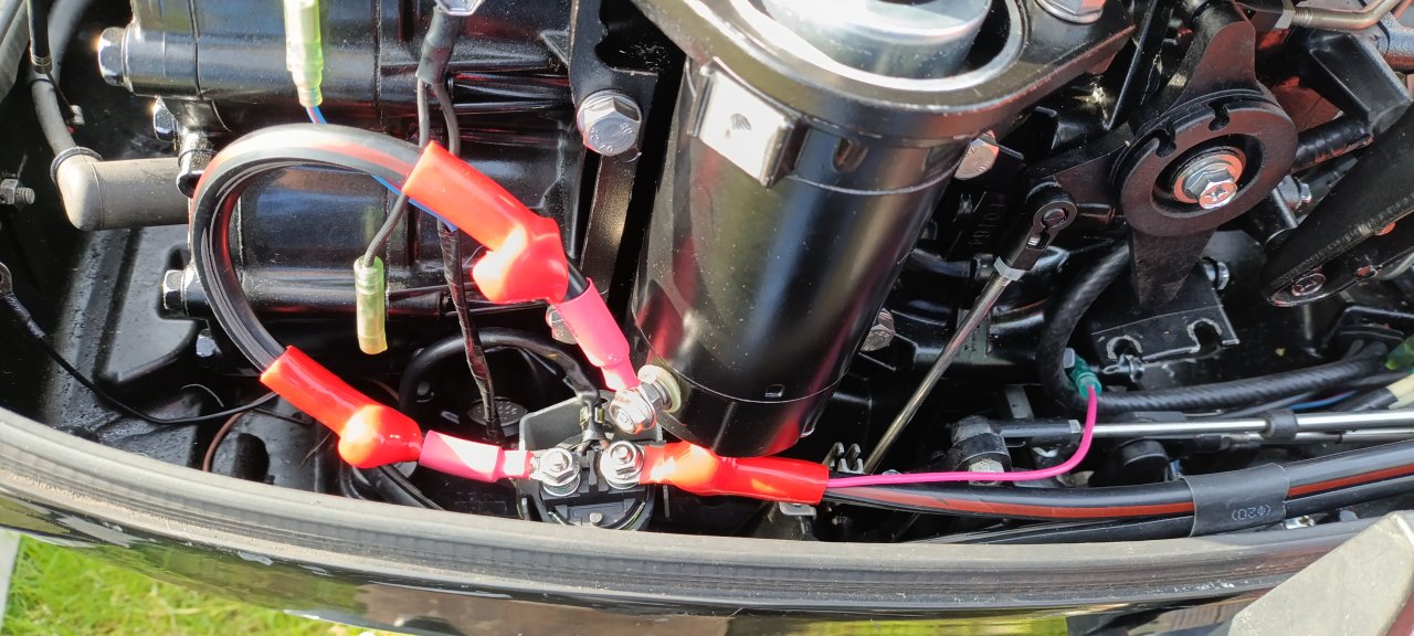

Здравствуйте друзья водомоторники. Всех с праздником.
Хотел задать вопрос про электро-запуск на Сузуки ДТ 40, не нашёл подходящей темы.
"Кересинка" ещё бегает, но уже надоело дергать "шмургалку". Заказал к-т электрозапуска на озоне. Ну вот он пришёл, всё нормально, в комплекте. Примерил по месту, в отверстиях крепления стартера пришлось натфилем пройтись.

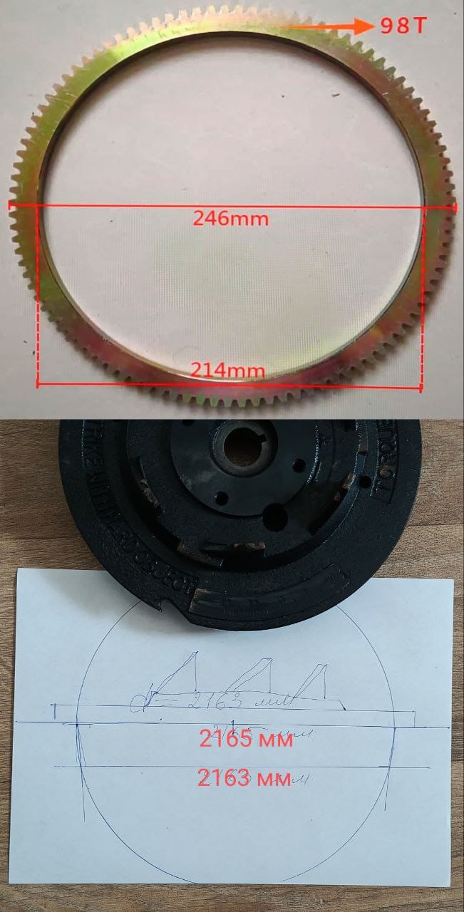

Теперь вопрос: Сколько, и надо ли снять на токарном? Если d - маховика - 2163 мм, а d - венца - 214 мм.
Надеюсь, понятно из'яснился.

Для пары «алюминий — сталь» рекомендуется делать натяг из расчёта 0,2–0,3 мм на 100 мм диаметра.
Следовательно 214.6

Премного благодарен. Сам немножко не так просчитал.
Думал кто-нибудь уже заморачивался на эту тему, пнёт в нужную сторону. :good:

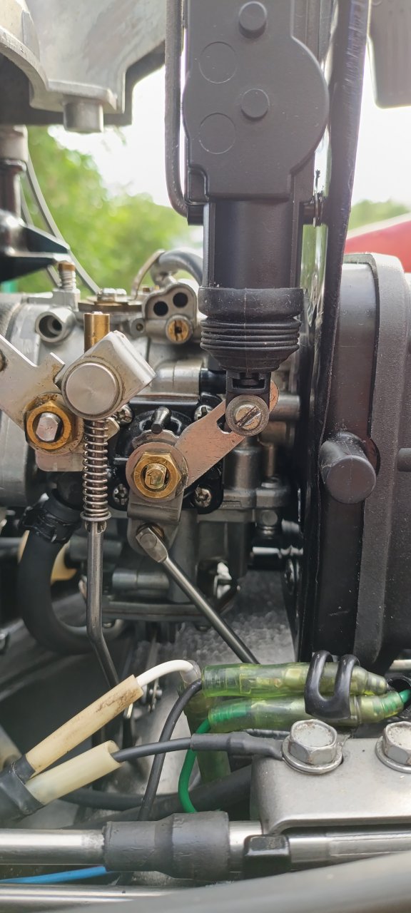

Электро-подсос из актуатора двери от авто?
Интересное решение,как замена родному.
(У меня WR и электро-подсос стоит с завода)

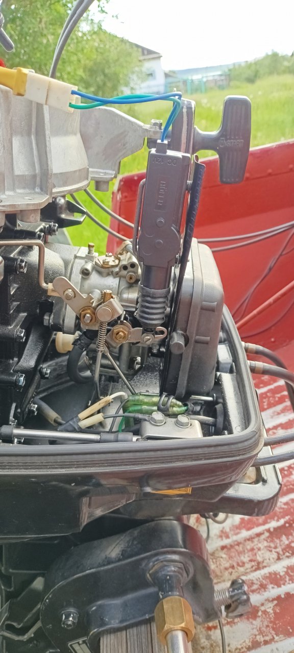

Здравствуйте Вадим.
На этой модели не предусмотрено заслонки с соленоидом, только забогащение топливной смеси, всё-таки топливо тяжёлое. Вот и подумал, что соленоид если и вытянет рычаг "подсоса", то вернуть на место (закрыть) уже не сможет, в ввиду слабости пружинки. Там достаточное усилие надо применить. Ну и разместить получилось только в этом месте, чтобы оперативно убрать "если что".
В целом я доволен, давно хотел реализовать эту идею но получилось только сейчас.
Вот смотрю, у вас "бензинка" с электрозапуском, могли бы вы Вадим, замеры посадки маховика с венцом. Хоть ответ уже есть, но так для сравнения и уточнения. Всё это у меня в первый раз, ошибиться не хочется при стоимости того же маховика.

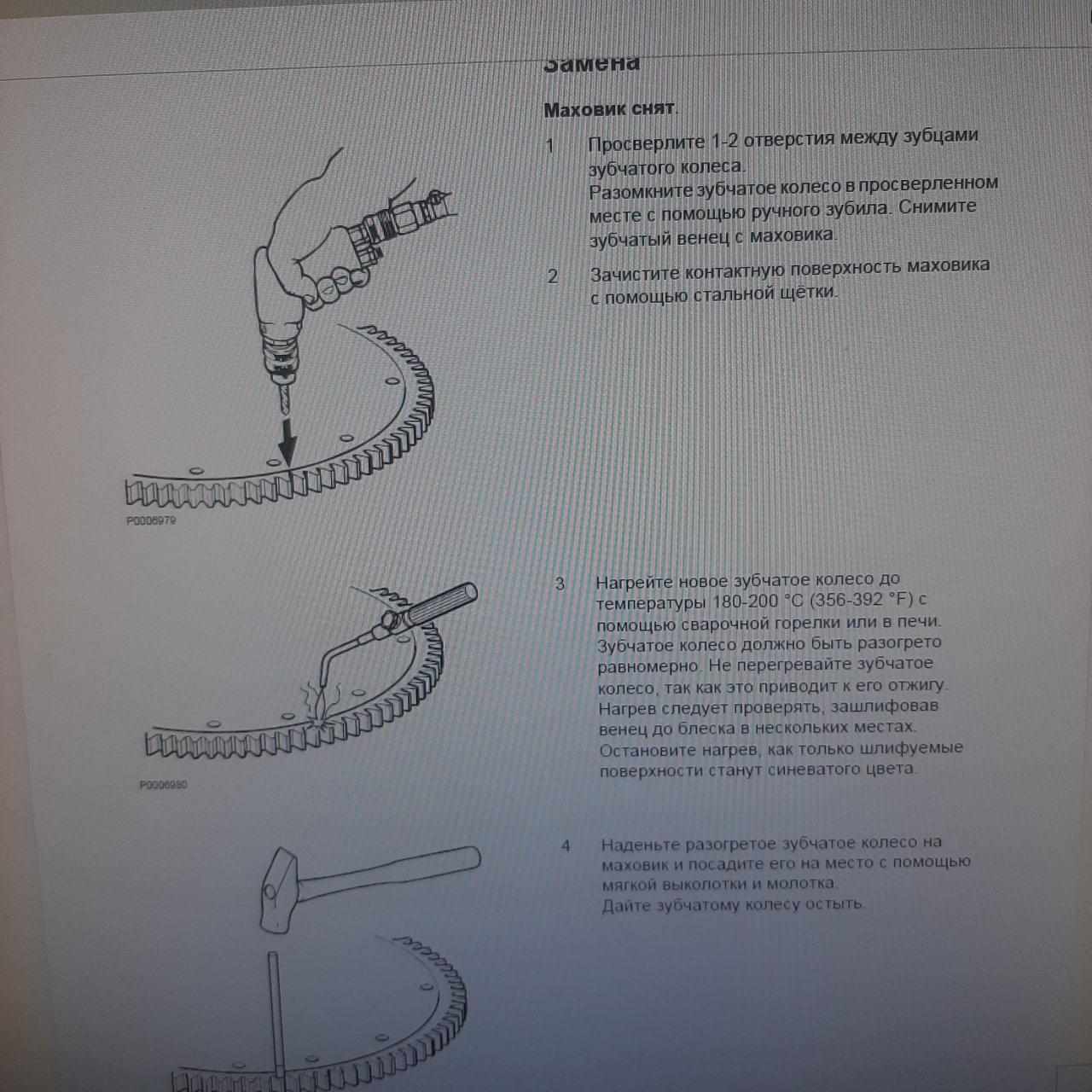

Нагрей ено градусов до 200 сам залетит...
Поначалу тоже так думал, когда пришел комплект отказался от таких мыслей.

По тому что, маховик надо протачивать!
Там слишком большая разница, для посадки
Когда нагреешь очень сильно удивишся на сколько он увеличится...еще и болтаться будет....
В любом случае попробовать нагреть и посадить, а уже если нагретый не сядет, точить.....
Испортить маховик всегда успеешь...

Нормы преднатяга для запрессовки, ВЕНЕЦ САЖАЕТСЯ НА ГОРЯЧУЮ, а не под прессом!

Тут ещё нужно учесть чтобы венец не выше, не ниже сел, относительно шестерни стартера.
Проточка точно не даст перекосить, дальше (выше) сесть венцу. Ну и как я думаю лишнее напряжение венца тоже не гуд.
