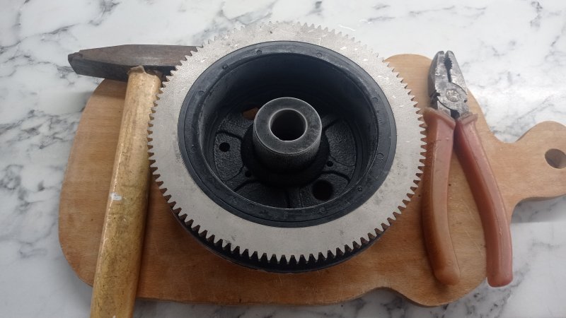

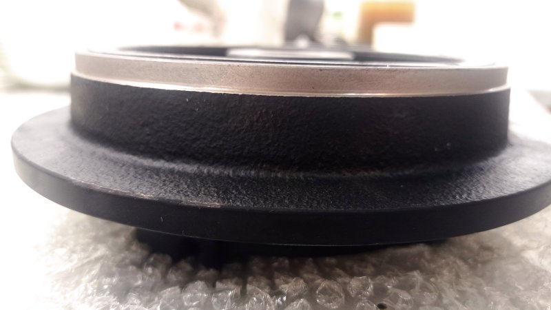

Ставил электрозапуск на dt9,9/15as. Отнес токарю венец и маховик. Он проточил маховик с натягом 0,2 мм. Отправил маховик с вечера в морозилку, а венец с утра в духовку. Молотком осадил - сел как раз. На болты не сажал.
До сих пор ничего не провернуло..

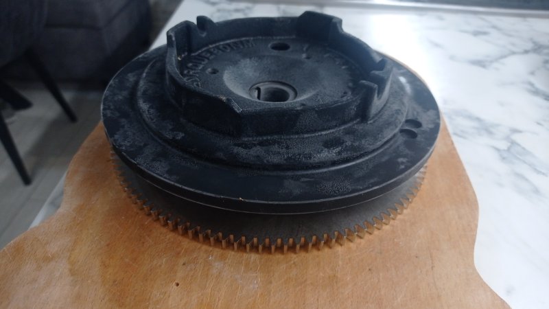

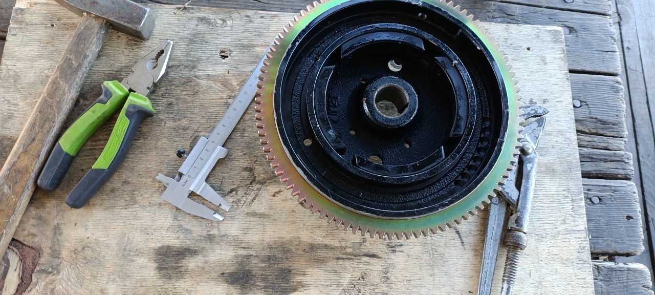

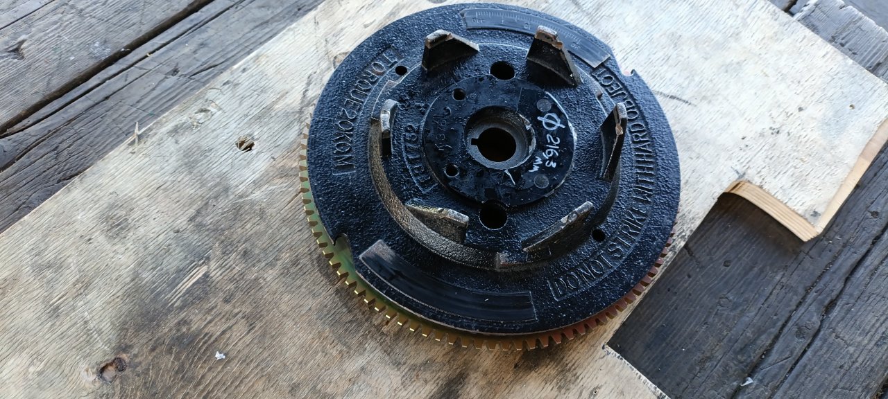

Здравствуйте друзья водомоторники. Ну вот, прошел всего лишь год.
