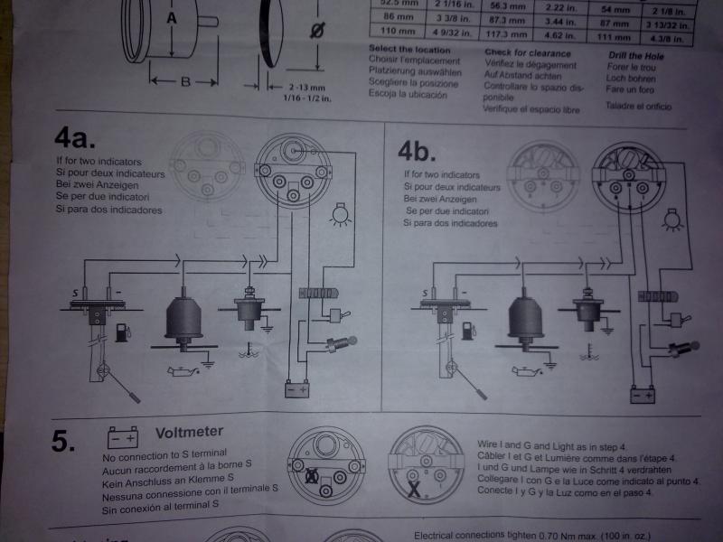

Alex30RUS, я так понял 1,3,5, подсоединяем на + аккумулятора, 2 на -, 4 от датчика. а от датчика второй контакт куда?
Второй контакт датчика есть масса, тоесть минус или земля...

а вобще принцып такой +от замка на клемму +, - соответственно на - на датчип с одной стороны минус с другой прямой провод на указатель

но правда это датчик не для авто хотя установить можно куда угодно схема то у всех примерно одинаковая единственный нюанс это сопротивление датчика оно разное не точ тоб совсем у всех но точно знаю что датчик 2104 не подходит по сопротивлению к остальной классике!!! сам офигел когда в магазе померял продавец даже не знал)

да для сведения минус НЕЛЬЗЯ пускать по корпусу лодки!!!!! только двух проводная схема

проводку в лодке уже поменена на 2 проводную, но - всеравно будет на корпусе через мотор

это мормально главно чтов корпус не евлялся проводником ток!! штука станная) а напряжение это вобше блудняк)

Всем доброго времени суток. В стационарный бак можно влепить шестерошный датчик и он будет работать, если тока его изолировать от бака как снаружи так и внутри чтобы он не соприкасался. Иначе при подключении "-" с акб на корпус датчика, тот в свою очередь через бак будет заземлять весь корпус лодки. Повторюсь, если бак металлический, пластику это не грозит. Тоже хотел у себя малой кровью (жигулёвской) то что было обойтись, но придётся что то другое искать - с 3-мя изолированными контактами на датчике, а не с двумя. :unknown:

Я себе ставил датчик от ВАЗ 2121, он короче. Не соглашусь по подключению с Alex30RUS - розовый "S" идет на датчик топлива (T) а оранжевый на (+) питания аккумулятора.
