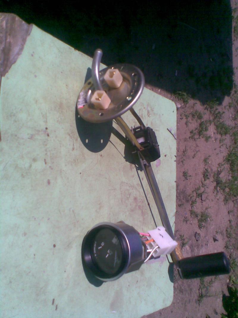

Упражнялся поначалу с ВАЗовскими приборами и датчиками, но они не сильно информативны показывают "полный"-"половино"-"пусто", да и в общий интерьер не вписывались... Купил на "после новогодней распродаже" Итальянские датчик уровня и указатели. Уровень топлива в баке показывает столько сколько есть...

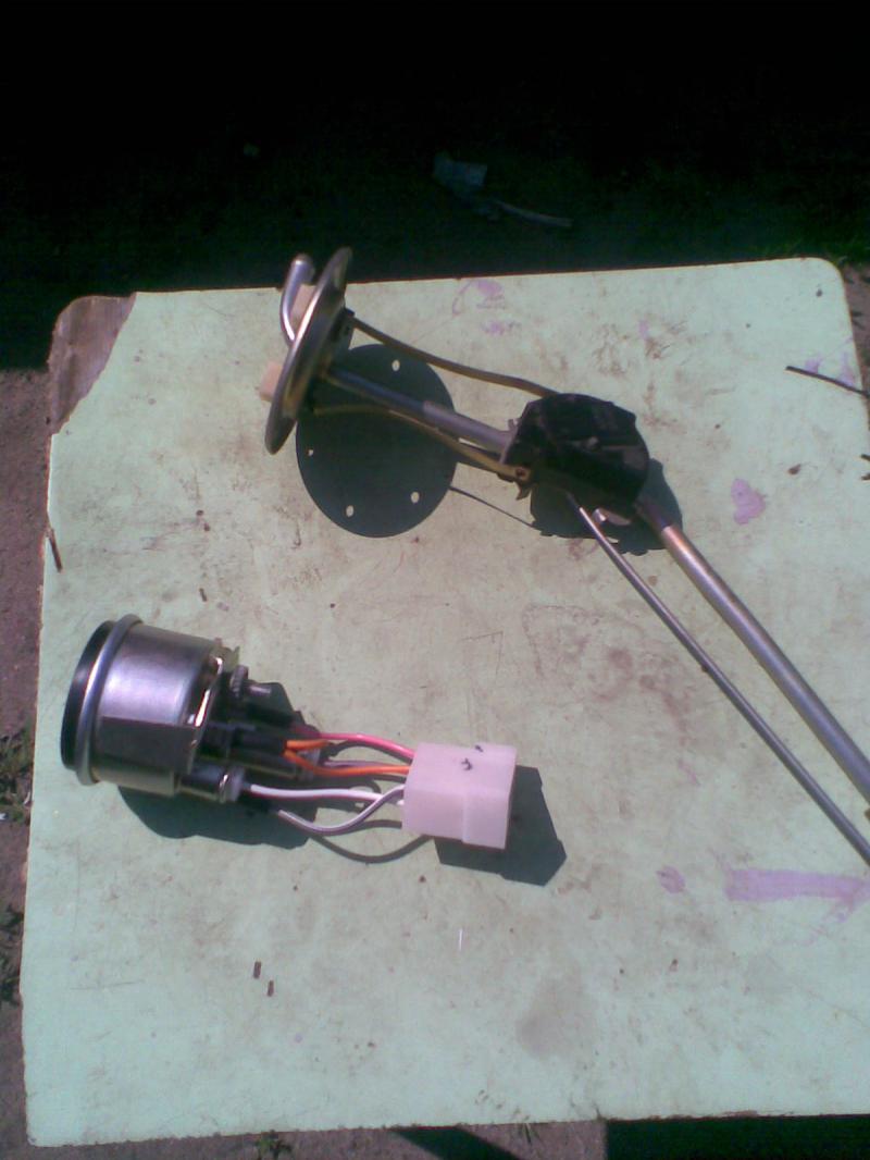

Во-Во :good: Один из правильных ответов!! :good: У меня индикатор на панель такой-же, только белый, а датчик в бак --с рычажным поплавком, типа жигулевского, только по сопротивлению (электрическому) соответствующий приборчику на панели... :yes:

Я тоже хотел сначала жигулевский датчик мутить, Alex30RUS подсказал и показал.. Комплектик для лодочного бака (датчик плюс индикатор) обошелся около 1700, единственное я взял рычажный, там можно поплавок по длине рычага под любой бак настраивать..А приборчик,как правильнее сказать --"задемпфированный" т.е. с тормозами на стрелке -- не дрыгается, фоты на днях "нарисую" :yes:

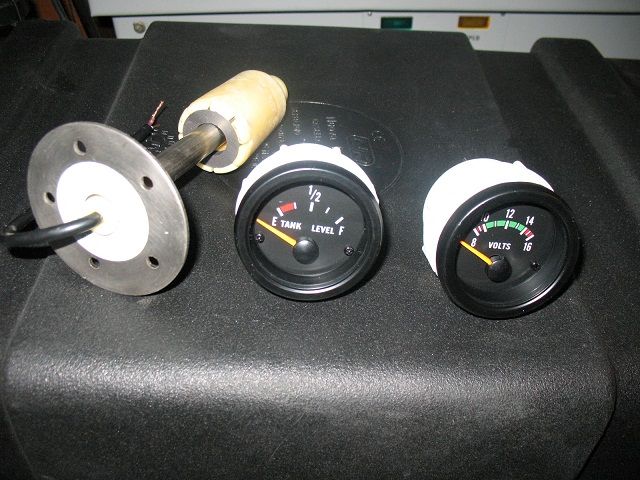

посмотрите такой комплект, я себе покупать буду, т.к тахометр того же производителя:
Индикатор уровня топлива (W SS): http://www.badger.ru/shop/catalog/boats ... /32878.php
Датчик уровня топлива 20-40 см (под стандартный ямаховский бак): http://www.badger.ru/shop/catalog/boats ... /32879.php
Набор для установки датчика уровня топлива (возможно он и не обязятелен): http://www.badger.ru/shop/catalog/boats ... /33232.php

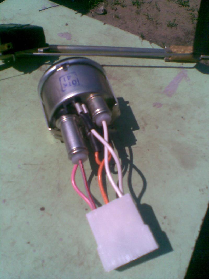

вообщем купил указатель топлива "шестерошный", а датчик в бак от четверки. хочу проверить, кто подскажет схему подключения?
ЭлМакс
13.09.2011
644
Н.Новгород
Неман 550 комбинированный
YAMAHA F115ВETL
у меня на указателе пять концов выходит

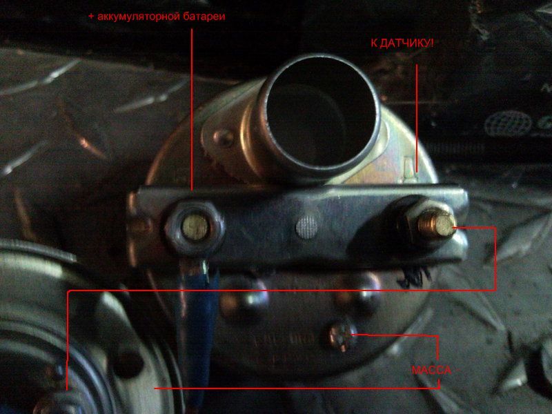

Подробно:
1. Белый, клемма "В", (+) - подсветка;
2. Черно-белый, клемма "BN", (-) - земля;
3. Красно-серый, клемма "HR", (+) - лампочка резерва;
4. Оранжевый, клемма "О" - сигнал с датчика уровня;
5. Розовый, клемма "S", (+) - питание с аккумулятора.
ЭлМакс
13.09.2011
644
Н.Новгород
YAMAHA F115ВETL
Alex30RUS, я так понял 1,3,5, подсоединяем на + аккумулятора, 2 на -, 4 от датчика. а от датчика второй контакт куда?
