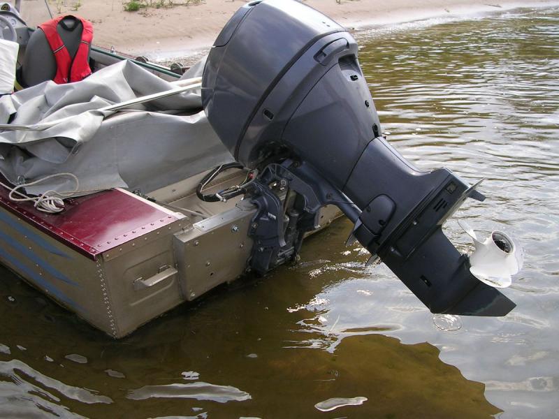

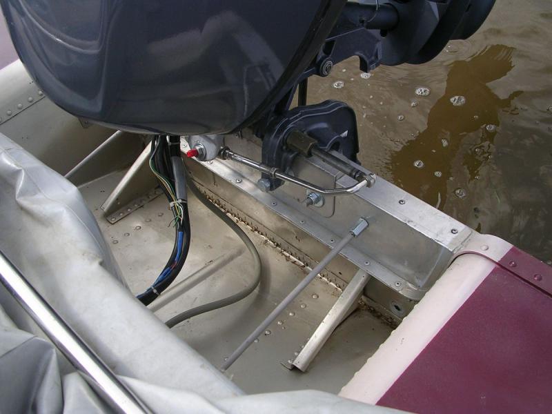

Здравствуйте,Александр!Помогите пожалуйста с проблемой транца и бака на лодку Южанка 2.Из выше прочитанного я так и не понял про транец-нужно ли его делать с наклоном под 12 гр?купил мотор ямаха 40,4тFEDS.То,что усиливать транец,я понял сразу.Смутили градусы и есть ли фоты ентого усиленного транца.Про бак есть ещё вопросы-сколько вы берёте бензина?Для своих условий поездки из расчёта на неделю,я беру 130 л,два чел.в лодке,разной весовой категории+всякий различный груз.При всёй этой загрузке,нос всеравно будет задирать?Если перенести бак в нос,то как вы это сделали.есть ли фото?С уважением,Владимир.

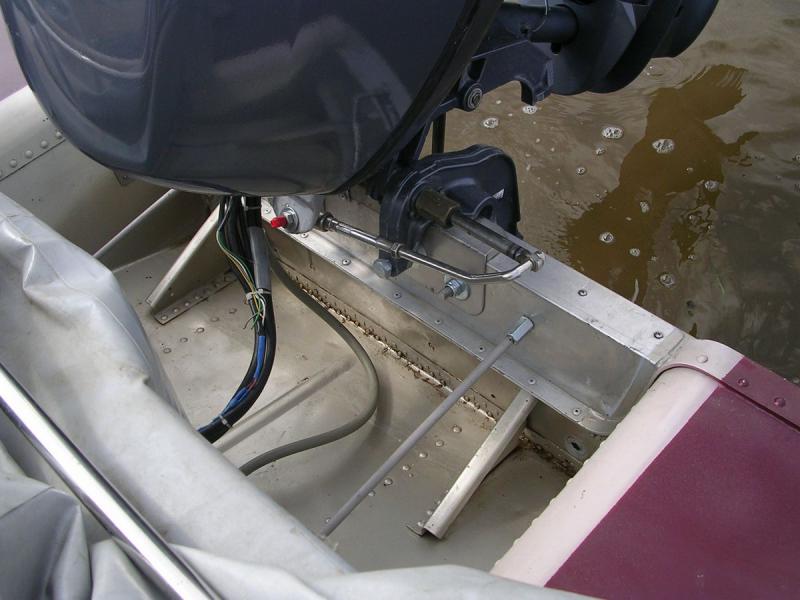

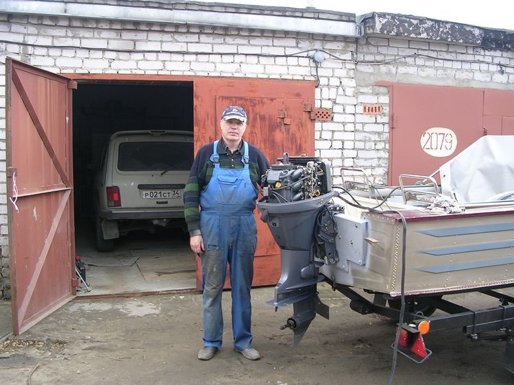

Вот вам фото лодки Александра.

Игорь, спасибо!! :)

Клин обязательно.. 12 град обозначено на картинках по установке Ямахи, Иначе мотор "Раком" стоять будет...И соответственно некорректно ехать :sorry:
Новый бак делаю на расчетные 48 литров.. Я далеко не хожу, а накрайняк - ежель понадобится Пару канистр не грех захватить :) А фоты бака в носовой рундук на Ю-2 на днях постараюсь вывалить.. :)

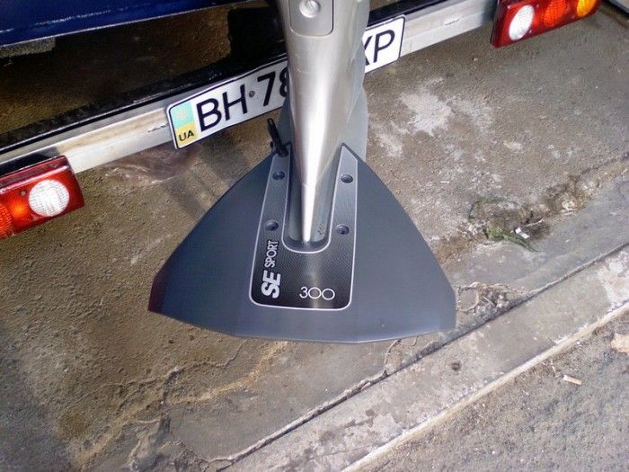

Саша. У многих владельцев Южанок есть эта проблема,объяснить причину возникновения дельфина я затрудняюсь но лечиться она двумя способами или гидрофойл или транцевые плиты.

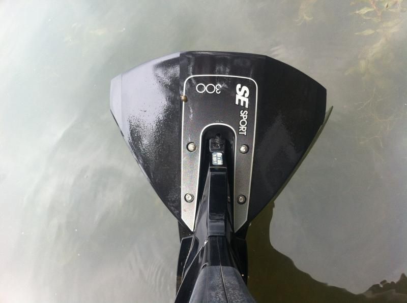

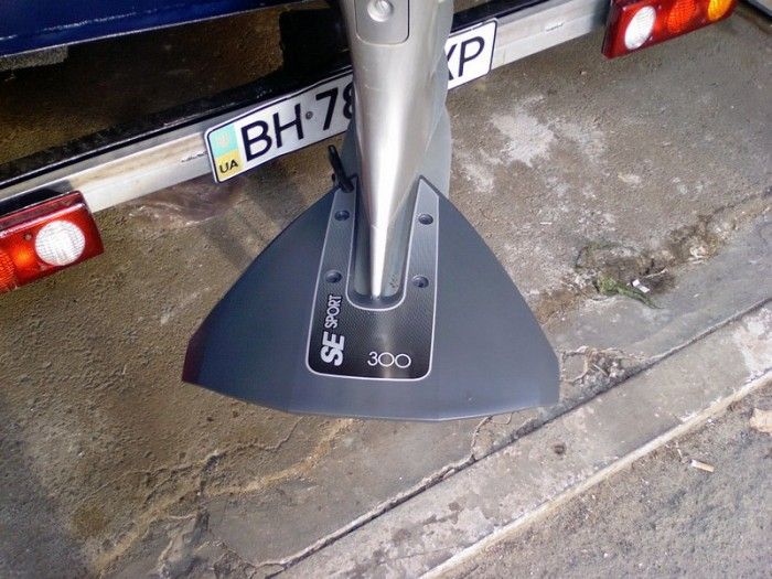

На видео Южанка 2 с сороковкой и у неё тоже был дельфин.Вылечил гидрофоилом

После установки гидрофойла лодка стала супер управляемая,дельфин пропал,прохваты отсутствуют.Максимальная скорость 52 км на 14 винте,обороты 5.800.
