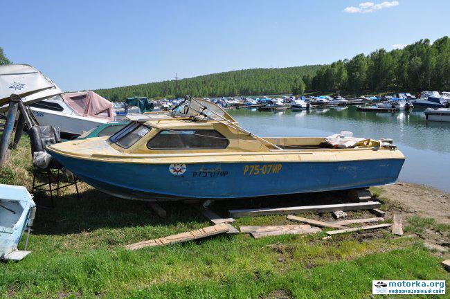

С удлинением проблем нет, знаю удлиняют люди - довольны.
Вот удлиненная Москва-2 - на моей лодочной станции стоит.
Знаю еще одного человека - владельца Москвы-2, этой зимой на 70см удлинял. А за одно и усилил набор - ходил он сезон на 90лс.
усиление набора не настолько утяжеляет и к нему рано или поздно приходят те владельцы М2, кто пользует мощные моторы.

Красааава какая!!!!...спасибо serg ! ... да конечно усиление набора не будет лишним для М2 и с 70-кой. Есть у АМГ и свои минусы, такие как мягкость материала например....а в прочем больше и нет видимо! Всё равно этот недостаток перекрывает с лихвой коррозионную стойкость дюраля. Серж, а на сколько удлинена та М2, что на фотке ?...примерно?...я так понимаю там стационар стоит. В общем решение принято, пора мне уже тащить корпус к себе в мастерскую и начинать раскрывать корму (жаль, что приоритеты сейчас не в пользу лодки(((() Хочется всё же понять одну вещь - на сколько оптимально удлинять??...под 115-й...мне кажется, что на метр будет добре...а как думает уважаемое собрание??....может есть какие нибудь научные методы определения?...расчёты длинны ...к мощности мотора например...или что то в этом роде??....в общем пока вопросов всё больше и больше.....

Сергей, Володину Москву отфотать бы...с надстроенной полурубкой...да и корма у него очень достойно переделана.
