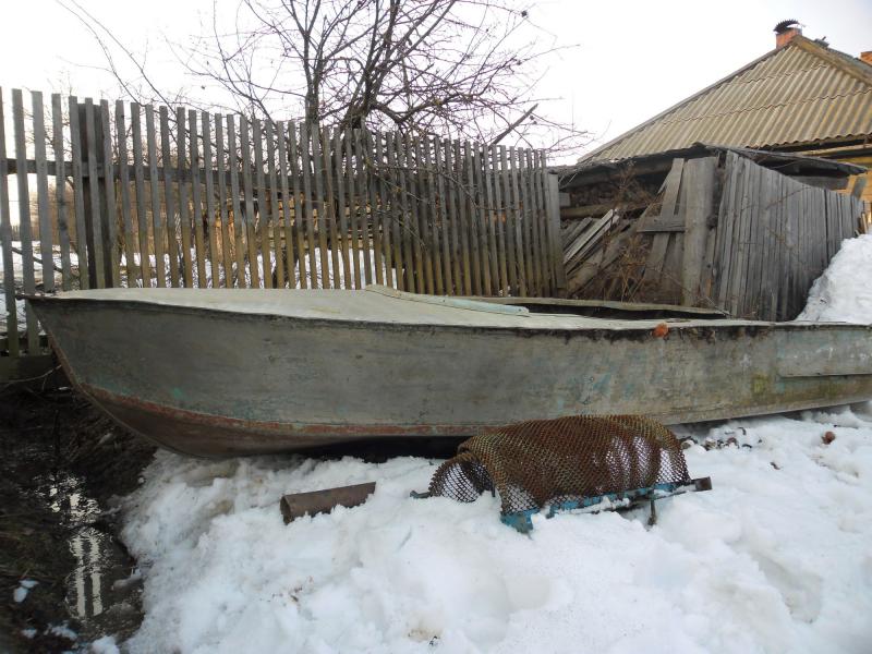

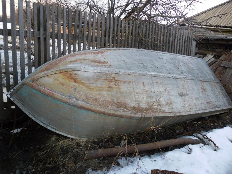

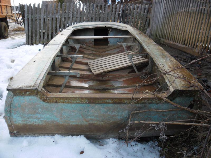

Ищу лодку для мотора Нептун 23. Есть предложение вот о такой лодке. Длина 4,5 м. Ширина 1,6м Высота 0,55. Сделана из аллюминия где-то в 70-х годах. Вес - почти как у прогресса-2, где-то 200 кг. Просят за неё 10000р. Стоит ли брать за эту цену или торговаться до 6000 (как за лом)? Или поискать другую. На фотках не видно, но лодка точно самодельная или похожа на заводскую?
ИМХО лодка 100% самострой. Стрингеров нет, рецесса нет, архаичный завал бортов в корме, обводы "не для большой воды"... и в добавок обрамление(усиление) транца - стальной уголок. Цена - "на вес". :)
з.ы. Но справедливости ради со слабеньким моторчиком она будет глиссировать с большой загрузкой не хуже Прог-2... лишь бы волны небыло.

Вааще-то, Ребята.... Много вопросов... Для каких водоемов и целей "задача" купить лодку!!?? :unknown: Чё ценить - то ...--- "плавать" будет :? Если вопрос стоит -ли торговаться.... Торговаться стоит всегда!! Но ежель в целом устраивает, скажу честно... таких цен давно уж не слыхал... Мож у нас регион такой :shock:

Так брать или не брать? Планировал эксплуатировать на реке Ветлуга. Цель как уже написано в первом посте - установка мотора Нептун-23. В целом конечно внешний вид не устраивает, особенно сверху. Но думаю всё можно улучшить-поправить-покрасить. А вот днище, как бы это спросить... можно ведь улучшить продольным уголком, чтобы ровнее шла?

По каким кретериям инспектор определяет мощность мотора на самодельную лодку? Взглянув на эти фото он сказал, не более 15 сил. А мне нужна лодка под 23. Мотор то есть уже. Что тут можно сделать? Я ездил на нептуне 23 на МКМ. Она на первый взгляд повыше бортом, короче, но и легче этой.

Ну, эт уж тебе решать, а какая твоя Ветлуга... мелкая, широкая... я вот незнаю :unknown:
bol098 сказал(а):
... А вот днище, как бы это спросить... можно ведь улучшить продольным уголком, чтобы ровнее шла?
Сделать и поправить можно абсолютно всё... было б желание...
Для того, чтоб "держалась на курсе", достаточно будет двух обычных АМГ или дюралевых уголков 2м. х 30мм. х 30мм. х 2мм. на расстоянии ~ 400мм. от киля :yes: .

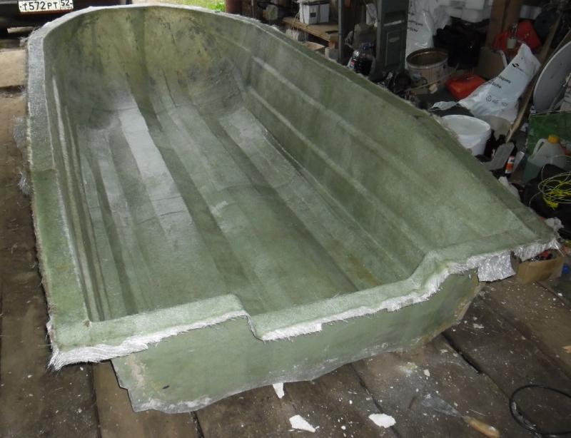

Благодарю всех за ответы. Эту лодку я не стал покупать. Я построил новую, стеклопластиковую. По своим собственным чертежам. Пока только корку сделал.
Саш респект!.. Интересный тримаранчик! :yes: ... а размерчики? :unknown: . и фото самогО днища есть? просто интересно глянуть ;)
novviknik
22.06.2012
91
master-410
mercury 30e
ну на эту лодку конечно 23 л.с. не поставишь! хотя уважуха! Во что обошлось?
