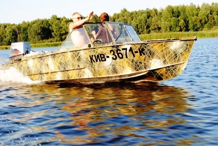

Никаких расчетов не делал, т.к.не знаю как. Взял, да и приклепал уголок 45-4-2500. Cкорости не добавило, а брызгообразование существенно уменьшилось.На фото видно хорошо,.
А, фото днища почётче ;) ... ну, чтоб хоть по клёпкам просчитать где уголок прилепить то :D
И... какими клёпками и на какой герметик?... - типа статистику собираю :roll:
з.ы. А, почему 45й уголок, а не 30й как Доберман советовал?

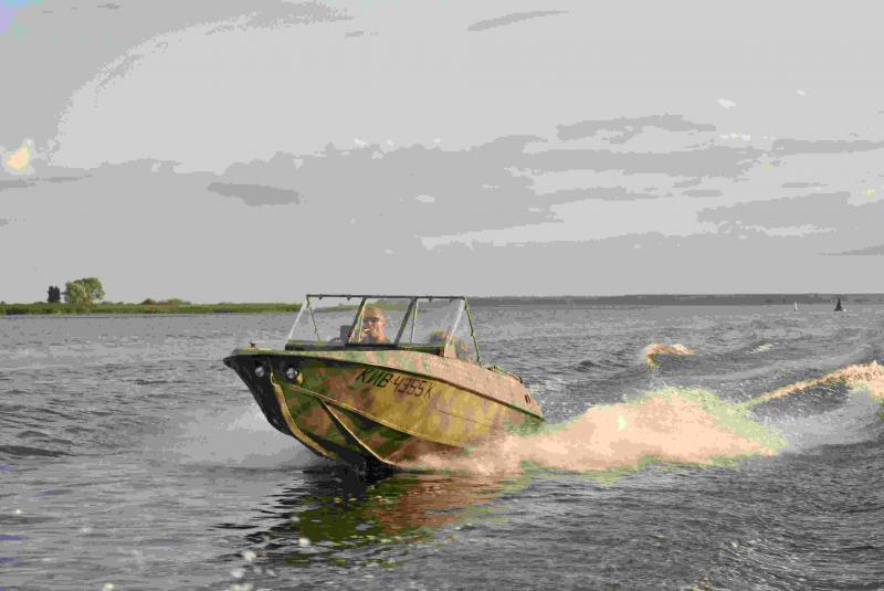

Ваши скоростные показатели ставят меня в тупик.Это что-то не вероятное и не объяснимое!!!! Пятая Казанка под ЛИТРОВОЙ ЯМАХОЙ 60 идет 52! КРЫМ-М под ЛИТРОВОЙ ЯМАХОЙ 40 идет 60,5! Переделанный КРЫМ с днищем имеющим килеватость на транце 14 град и практически полностью "вылезший" из воды и имеющий минимальное сопротивление, под той-же ЛИТРОВОЙ сороковкой,идет 62,5 .Судя по Вашей фотографии, Ваш корпус полностью лежит на воде, не имея практически никакого ходового дифферента "замывание" брызгоотбойников полное, и при этом 52-57. Просто фантастика!!!!!.

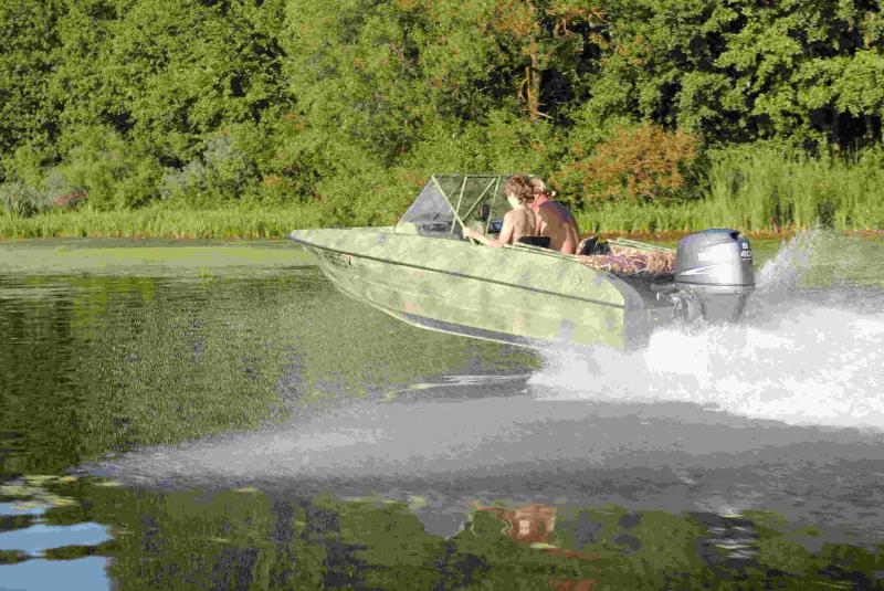

У меня днище правильное,как на твоем первом фото хорошо видна параллельность скулы и киля.А у казанок и прогрессов днище идет винтом,и мотор работает на поднятие жопы и зарывания носа.Например казанка 5м с переделанным днищем идет на 50 силах 64 кмч и на полном ходу вытворяет любые пируэты ни чего не опасаясь.Если мне сильно не верят,летом сниму показания с прибора.

Ну хоть убей! Не могу этого все равно понять! Ведь трение об воду все равно не уменьшается ,на твоем-же фото корпус пашет точно так-же как любой Прогресс и подъема носа или опускания кормы ну никак не наблюдается. На моем корпусе никаких изменений геометрии обводов не делалось, кроме приклепывания двух уголков И обрати внимание где у меня выходит вода отраженная брызгоотбойником и где и тебя. И на каком из корпусов, нос приподнят больше. В наших краях о подобных переделках днища я не слышал. Может быть есть более детальные фото конфигурации новых обводов .Пока сам не удостоверюсь ,в подобное поверить очень сложно. Я по поводу 57 на сороковке.
