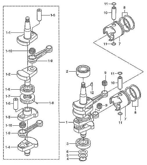

А еще есть вопрос ко ксем кто прессовал шатунные пальцы . Вот деталировка КВ Меркури 25 2008 г.в. Мне нужно заменить шатунный подшипник верхней половины КВ . В верхнюю половину КВ , шатунный палец прессуют сверху .....как выпрессовать его назад ? Мешает средний подшипник , из за него видно всего лишь серповидный сегмент пальца , усилия по центру не будет . Был опыт на КВ снегохода Поларис ВТ ЛХ , разрезали болгаркой палец вместе с шатуном (всё на выброс) , верхнюю половинку пальца (к маховику) выбили легко , она вся на виду . А вот нижнюю половинку шатунного пальца , которая осталась в нижней щеке , пришлось высверливать сверху ....ну не как её наружу не вышибить , мешает средний подшипник . Короче гемор ещё тот . Распресовывать половины КВ для замены шатунного подшипника тоже "не алле ". Кто нибудь пробовал подобное ? , обращаюсь к практикам .

ml197474 всё что пришло на ум:
1. снять верхнюю щеку съёмником.
2. в пальце, на станке просверлить отверстие, мм12-14.
3. нарезать резьбу (мелкую).
4. далее втулка - шайба - болт - своего рода съёмник. (не повредить только средний подшипник.)
Идея понятна?
да, миниатюрная газовая горелка и фриз в помощь.
я бы так попробовал.

Сергей , по 2, 3,4 пунктам понятно . Нормальный вариант, рабочий , уж лучше чем высверливать . Вместо трубки с шайбой , можно нормальную втулку с ( центрующим болт) отверстием выточить . Главное винт с путней стали , чтобы витки не потянуло . А соосность щёк на шатунном пальце - лучше две риски делать , сверху и снизу щёк ? Ну что бы потом при напрессовке они несоосно друг к другу на пальце не встали ?
Как выглядит (принцип) съёмник для верхней щеки ? Съёмник маховика знаю , съёмник полумуфт (видел как "деятели" выдирали вихрёвские маховики , правда гнуло как тарелку ) типа "паук" тоже знаю .....какой для щеки -не знаю .
Что такое фриз ?
болт да, надо мощный. и диаметром побольше.
съёмник по месту думать. вот тут тема topic212-50.html есть некоторые варианты. а собирать, мало того, что по рискам, так ещё по индикатору доводить придётся.
ещё, если есть нормальный станочный парк, попробовать его на координатке вырезать. только ооооочень аккуратно, что бы щеку не цепануть. ещё он калёный небось, не просто будет. но я бы сразу с болтом попробовал.
фриз - азот.

Сергей , чем городить съёмник для верхней щеки , проще просто разрезать болгаркой палец вместе с шатуном пополам , потом с верхней щеки выпрессовать (все на виду) , а с нижней вытаскивать съёмником . Шатун и палец всё равно на выброс - посинели от клина .
А палец (по опыту) весь калёный , или цементаж ?
Про сборку КВ для В 30-25 почитал , ......так только ненцы у чума разбирают .....а потом груза на сеть хорошие .... Не ездит техника долго после таких ремонтов , проверено (за редким исключением) . Какая то технологическая культура всё таки должна быть.
И ещё вопрос - после подгонки щеки медным молотком , пока ловим 0.03 мм провернём шатунный палец , иначе не сцентровать .
Можно ли потом кромку пальца прихватить в щеке двумя мелкими каплями аргона (без подварной проволоки ) ? Баланс не нарушиться , а гарантия того , что щёку не развернёт уже есть . Повести тоже не должно , всего капнуть чуток , да и проверить потом снова индикатором .
