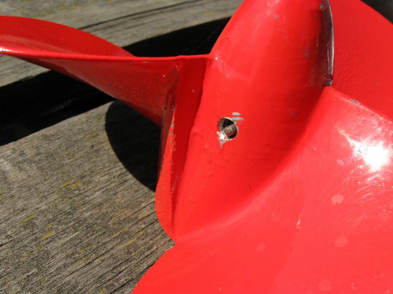

Всем привет. Увидел и сделал себе. Хотел поделится сей доработкой ещё в прошлом сезоне, да позабыл :sorry: ... не ругайте сильно :oops:
Как ни старался, но фоткать на телефон - .опа ! Постараюсь объяснить последовательность действий... и так :

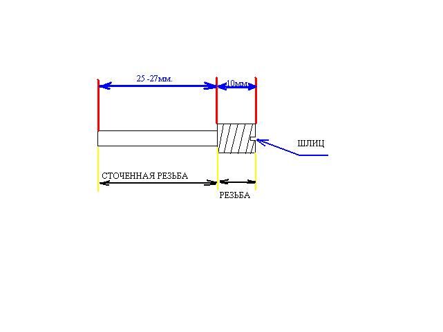

Идём в магазин "Метизы" и приобретаем пару-тройку(про запас)винтиков из нержавейки длиной 50мм. и резьбой 6мм. и ни в коем случае не оцинкованных - это важно, и метчик для нарезания резьбы к этим винтам ("автомат"(или ещё его называют "станочный") или обычный) "автомат" удобнее, т.к. он длинный и нарезать резьбу легче(лопасти мешают), но удобнее всего торцевой Т-образный вороток для метчиков.
Далее, берём наш винтик "шестёрочку" и отмеряем на нём 25-27мм., аккуратно стачиваем резьбу на эл.наждаке держа винтик за "шляпку" и потихоньку поворачивая.... периодически охлаждаем в банке с водой... жжётся сволочь :-x
Когда резьба сточена, отмеряем выше 10мм. целой(не сточенной) резьбы, и отпиливаем ножовкой остаток винтика с шляпкой. Закрепляем полученный "полувинт без шляпки" вертикально в тиски, и делаем ножовкой пропил(шлиц) для отвёртки глубиной 1-1,5мм., аккуратно натфилем "заправляем" "заход" резьбы попорченный наждаком - всё "резьбовой шплинт" готов !.
Проделаем эту процедуру ещё разок, дабы иметь запасной "шплинтик"(вдруг основной утопнет).
Теперь берём винт, и с самой удобной стороны в плане "подлезть отвёрткой", в отверстии для шплинта, аккуратно, направляя нарезаем метчиком резьбу на глубину чуть менее 10мм., чтобы наш "шплинт" почти спрятался, и его резьбу слегка "закусило" при заворачивании с неочень большим, но чувствительным усилием...
ВОТ И ВСЁ!!! :D
Прошедший сезон пользовал сею доработку и был очень доволен, т.к. заменить шпонки или сменить винт "на плаву" теперь не составляло ровным счётом никакого труда, главное ничего не утопить :hahaha:
Шплинт не выкручивается "сам по себе", не выступает за габариты ступицы винта и легко поддаётся отвёртке... Пользуйтесь на здоровье ;)

Вот это ценная рацуха! Обязательно себе сделаю, благо времени ещё вагон. Спасибо! Дим, про паспорт помню, как только сделаю скан - вышлю. Сейчас готовлюсь к охоте, от вас к нам гусь подтягивается...

Не совсем понял , зачем такой гемор? У меня на всех винтах нарезана резьба М6 ( там даже отверстие рассверливать не надо) и вместо шплинта стоит болт. Пользуюсь такой доработкой не меньше пяти лет и не одного винта не потерял , да и друзей подобное и про проблемы не кто не говорил!!!
калиф сказал(а):
... вместо шплинта стоит болт. Пользуюсь такой доработкой не меньше пяти лет ...
Вот именно на болте(не сточенном) гребным валом заминается резьба, и при выкручивании портит резьбу в самом винте, поэтому ненужную резьбу лучше сточить.

все болты в отличном состоянии , не на одном нет замятой резьбы и за всё время эксплуатации нигде заново резьбу не резал , но если кто то сомневается ...

Почти полностью переписываю это сообщение, потому что кое-что написано не обдуманное до конца. Более правильно эту деталь назвать резьбовой штифт. Он может быть согнут в средней части при включении задней скорости (особенно при несанкционированном включении на повышенных оборотах). Поэтому резьбу в гребном винте нельзя делать сквозную на всю ступицу (как я ранее предложил). Если согнется штифт, его выкрутить будет просто невозможно. Лучше все-таки сделать такой на станке, чтобы при его вкручивании не было односторонего касания стенки отверстия в ступице. И еще. Если не хотите, чтобы нержавейка съела резьбу алюминиевую в отверстии (электрохимическая коррозия) делайте из стали 1Х18Н10Т - кислотостойкая сталь. Конкретно не знаю почему, но именно ее рекомендуют судостроители судов из алюминиевых сплавов. И при нарезании резбы на деталях из такой нержавейки обильно мажьте салом свинным, чтобы не порвало резьбу. Диаметр заготовки должен быть д.5.9мм. А отверстие и метчик обильно автолом и чаще вынимайте и очищайте от стружки. Иначе порвет резьбу.

Потому что согнулся при включении задней передачи. Шплинты из мягкой стали все гнутые: просто не вытащишь, их выбывают. А тут еще резьба в алюминии, которая легко срывается. Приходится выбивать, уничтожая резьбу в винте.или высверливать головку резьбового штифта "сказачно матерясь". Поэтому я и написал, что надо делать только из твердой стали 1Х18Н9Т или 1Х18Н10Т, которая не отожженая и пружинит. Если вдруг что-то случится и не выкрутится, то можно без проблем выбить его. срезав резьбу и не расклепав стержень. Можно попробовать (в пресной воде) поставить дюбель закаленный. У него стержень д.5мм, а резьба д.6мм. Вопрос, как он быстро поржавеет и не выкрутится. P.S. У нас многие идут по другому пути: ставят нержавеющий самодельный штифт-шплинт: с одной стороны головка д.6мм х3 с конусом в сторону стержня, чтобы немного зашла в отверстие винта, а с другой стороны на д.5мм пропил ножовкой, глубиной 15мм, чтобы чуть раздвинуть "усы".

Или отложение соли, окиси и все-таки немножечко...согнул. Все это, в комплексе, дает крайне "положительные" результаты. :D :D :D

Притчин может быть много.Из своего опыта.Всё должно быть просто и надёно.И целесообразно.Сквозная резьба в ступице,любой винт М6.В ступице с одной стороны выбрать под потай,ну и винт соответствующей длины.Винт надёжно фиксируется в алюминии.Быстро,дёшево и сердито.

Ну и опять 25- а если замнет резьбу или немного погнется?

Тогда хана! намотал сетку, винт не снять, греби к берегу. И это хорошо когда по ручью. А если до берега километры? И волны метровые.

А если лопасть оторвёш,а если стакан провернётся.а если,а если...За 20лет не один болт не погнулся,а если по берегу ездить,то конешно.Что с МПС-зажиганием,слежу очень заинтересованно?

реф-мех,а если посреди Волги сеть намотаеш,что резьбовой штифт или шплинт спасут?Тогда надо возить с собой водолазное снаряжение.Я совсем не против резьбового штивта.Как говорится-каждый д...т как хочит.

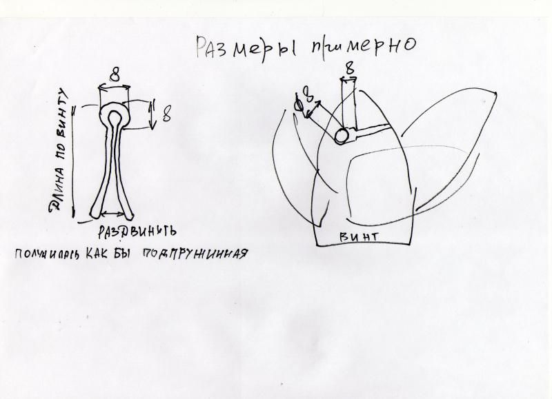

Здраствуйте .
Лет 10 назад мне сказали, что шплинт торчащий из винта уменьшает скорость ,
и посоветовали сделать так как на рисунке.
Винт снимался после каждой поездки(от кражи) Шплинт надо брать толстый диаметром под отверст винта
Ставится посатижами как бы проварачивая
снимается (подставляю отвертку слегка бью и теми же пассатижами вытаскиваю)
Пользовался лет 10 и перед и задн ходом проблем не было ни каких
Да забыл сказать шплинт обычный и по длинне из винта не выходит.
может кому пригодится.

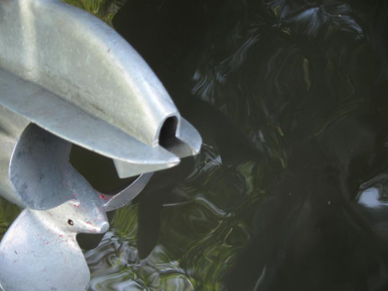

Владимир, скажи что изменилось когда ты вырезал отверстие в глушители.... звук, скорость, завихрение какое-нибудь!? Тоже думаю так сделать!

Подсмотрел в катерах и яхтах Было это давно помню обещался ровный холостой ход
Но как не было так и не стало Зато получился больший шум мотора (стали меня узнавать по звуку :hahaha: )
Короче неудачное решение.

Большое спасибо. Уже передумал так делать мне ЗВУК НЕ НУЖЕН
