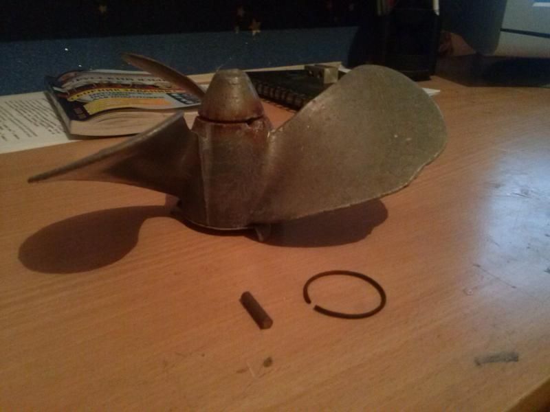

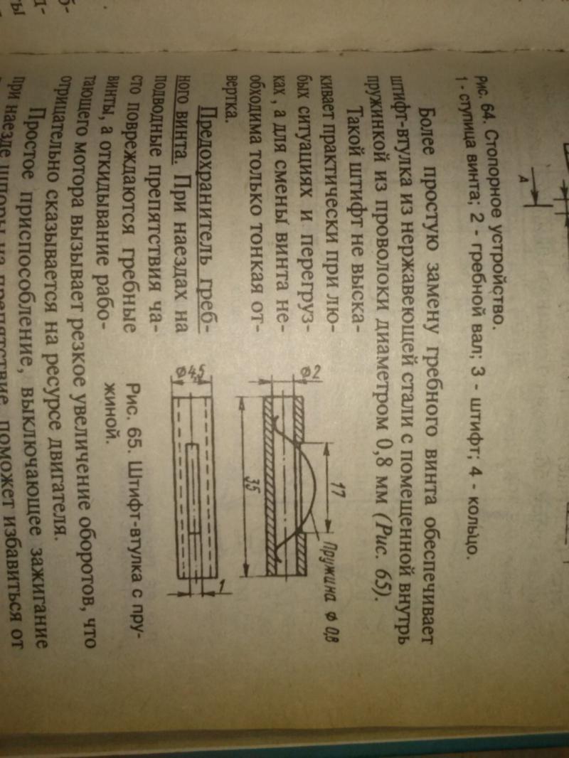

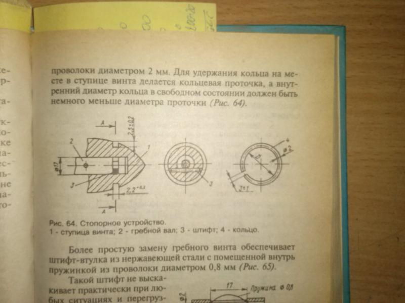

Когда намотаешь на ГВ сеть, от нее просто не избавишься, так как она попала между редуктором и ГВ и получился клин. Выход один -снять винт. А предложенный винтик-штифт согнут. То ли от получившегося заклинивания, то ли от случайно включеной задней скорости (при выключении передней). Мне приходилось купаться (без водолазного снаряжения), чтобы выбить согнутый шплинт и снять винт, чтобы полностью удалить сеть. В инструкции на Вихри написано, что нельзя давать больште обороты двигателю при включенно задней скорости. Тем более резко. Вот и гнется шплинт или штифт, который выкрутить уже не возможно.dreyf сказал(а):реф-мех,а если посреди Волги сеть намотаеш,что резьбовой штифт или шплинт спасут?Тогда надо возить с собой водолазное снаряжение.Я совсем не против резьбового штивта.Как говорится-каждый д...т как хочит.
