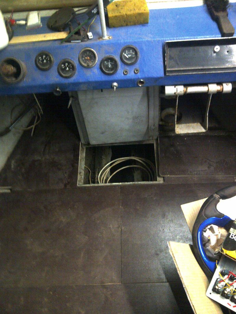

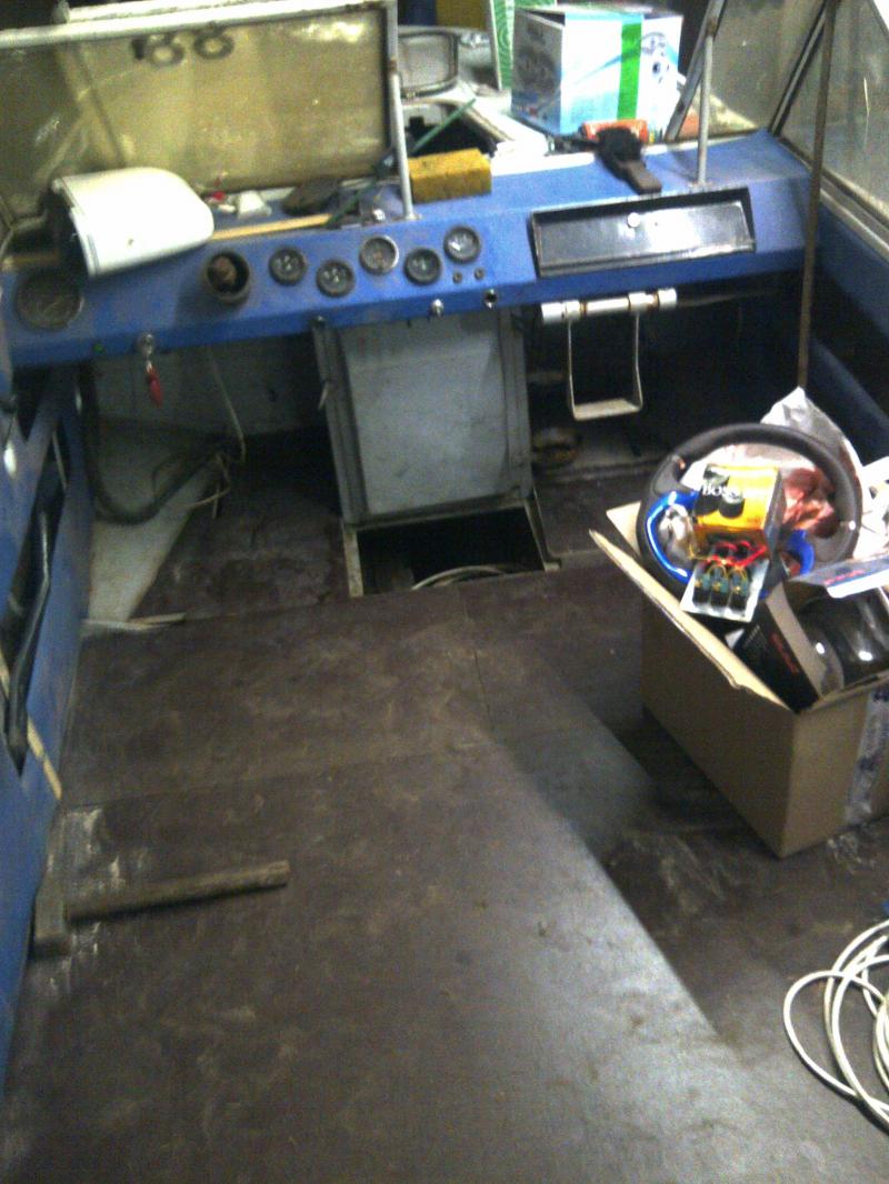

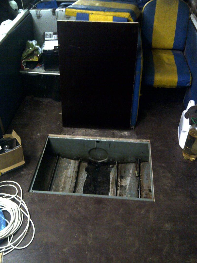

Принимайте на суд, смастрячили из бак фанеры 15-шки рифленки плюс 2 рундука сколхозили, вроде прочно получилось, осталось на рундуки петли и ручки поставить, на стыки и по перипетру люминем скрепить и летом испытать.
вот фото в недоделанной стадии, как закончу скину в готовом варианте.

Это не бак фанера, а ламинированная и скользкая до ужаса. Автолин рулит)

А мне ступенька понравилась, для выхода на нос. Где такую взяти? :unknown:
