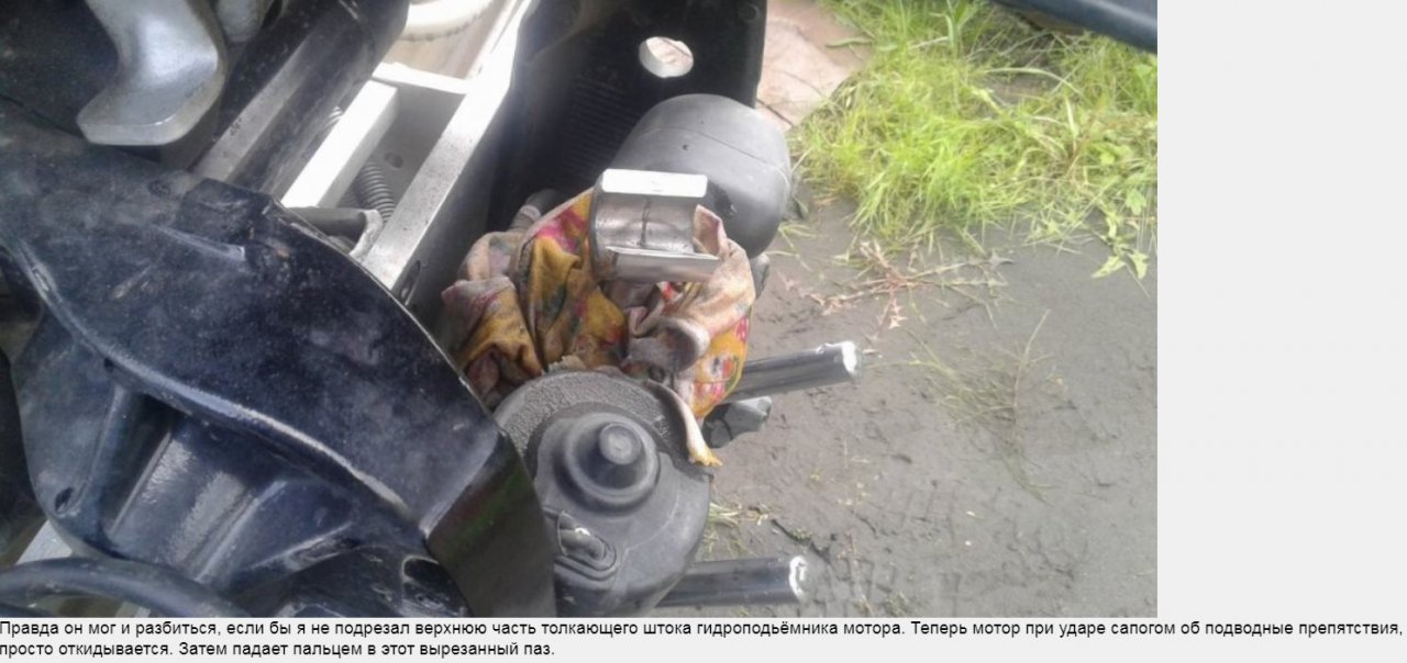

Уж не знаю. Народ из Сибири, где каменистые речки, на Сузах DF30 вытаскивают палец из головки штока гидроцилиндра трима. Для откидки. Или делают срезной палец.
2 113

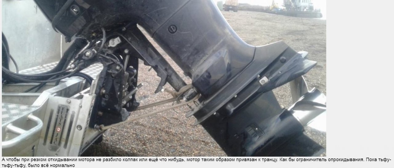

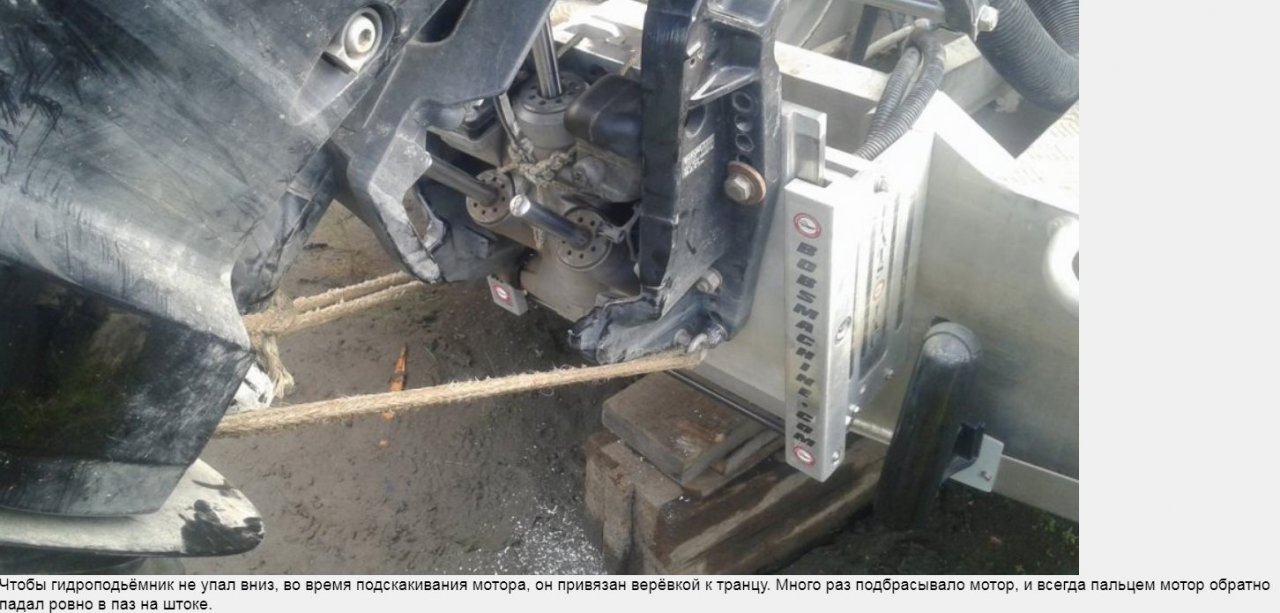

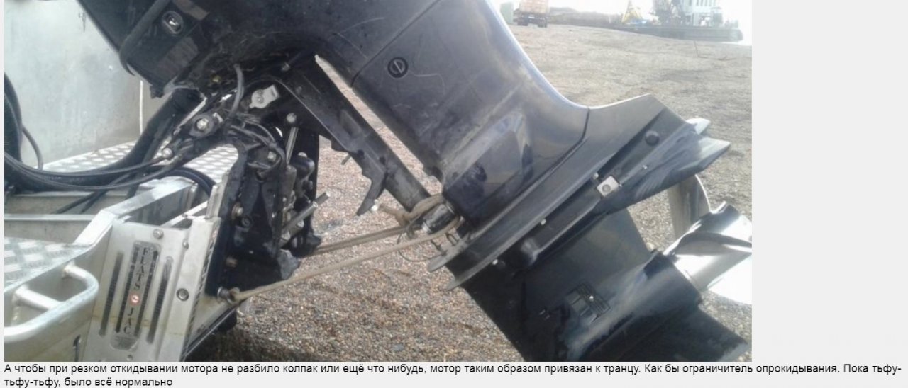

Ещё такой вариант не давно попадался, понравилось, сохранил у себя в "букварь":
167078 167079167080
Комментарии с пояснениями под фото.
"Верёвочки" как понимаю времянка была, для испытания, окультурить такой вариант не сложно.
Не успевает предохранительный клапан сработать в большинстве случаев, болячка известная, так что лучше перестраховаться и превентивно решить вопрос с аварийной откидкой.

Ну типа того. Только головку не пилят. Делают ложемент-прокладку, где головка в корпус мотора упирается. Я думаю еще кроме прокладки срезной палец сделать. Типа из дерева. Чтобы дейдвуд не всплывал на заднем ходу :pardon:

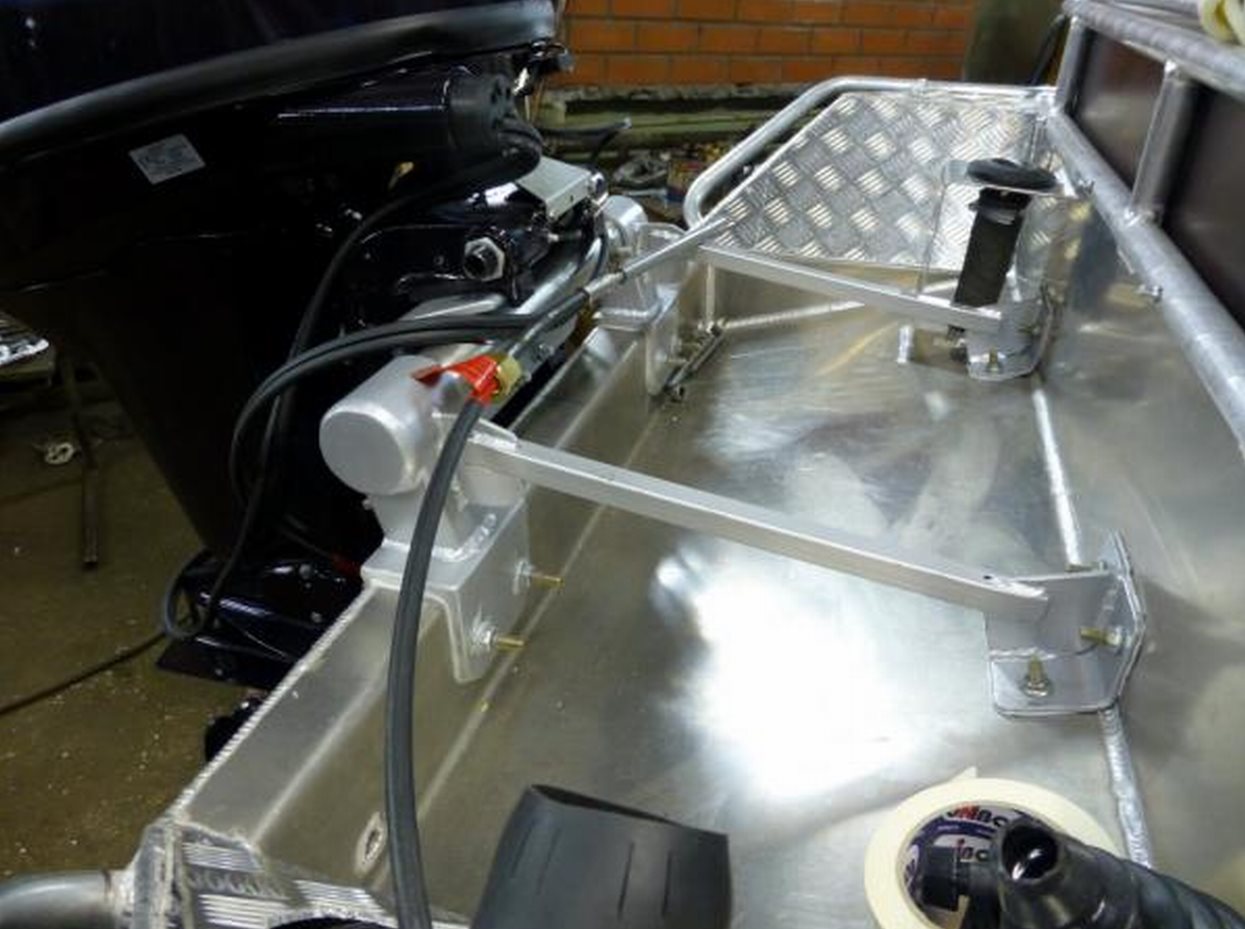

Amsterdaman в моей теме на 20 странице в свое время выкладывал фото откидной подмоторной плиты. Красивое, правильное, но дорогое и сложное решение. Фото почему-то удалено. Володя, 59 Rus, ты не сохранил себе случайно?

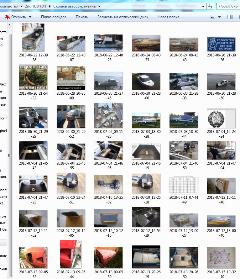

Удобно просмотренный материал сохранять на скриншотах, папку делаешь с автосохранением и всё скрины падают туда:
167154
Потом можно рассортировывать на подгруппы и пр., рекомендую для пользования подобный архив, просто, быстро, удобно.
Для скриншотов, пользуюсь этой прогой, из тех что пробовал, больше всех понравилась, простая и понятная - SSmaker
Да, это решение работает. Хозяин лодочки на фото ездит каждый год на северную рыбалку, где каждый год ему это очень помогает не получить мотор в кокпите :) Странно, но ни у одного из рыболовных спортсменов я подобных решений не видел, а там моторы по 250 лс. на транце..
