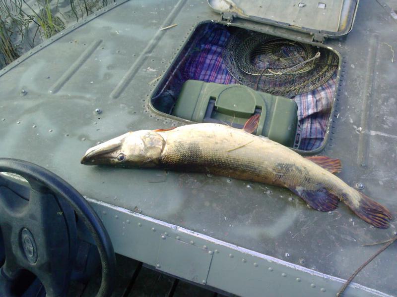

НО у Ю-2 несомненно бестолковый носовой рундук , который обычно почти пустой, потому как лезть в него под панель -- че-нить заскочит в спине иль каком другом месте.. Потому носовая часть, мало того что короткая, ешшо и не загруженная шмурдяком...
А я сделал так очень удобно.

И это правильное решение :good: Когда лодка была в ремонте в фирме, сразу люк не врезал, после того как все собрал и установил сиденья (легко/быстро снимаются и ставятся) понял, что корячиться через стандартный люк очень неудобно. Планирую снова везти лодку и врезать люк в палубе.

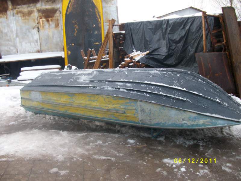

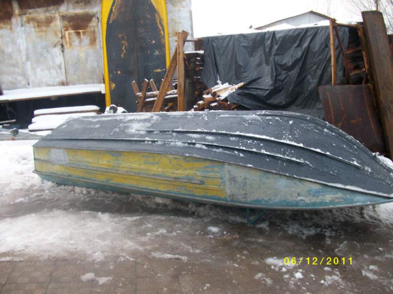

Добрый день . а я вот реданы на лодочку приклепал,для уменьшения смачивания в районе скулы. и бак собирался ставить в кормовой рундук, а почитал ваши посты и не знаю даже , что и делать, вы нос загружаете , а я на оборот пытаюсь его из воды как можно больше поднять, хотя наверное нет, реданами я всё таки пытаюсь уменьшить всю смачиваемую поверхность.
Кто прав?
П.С. А бомболюк вещь полезная :good: , я его и на Обь врезал, и в Ю-2 врежу.

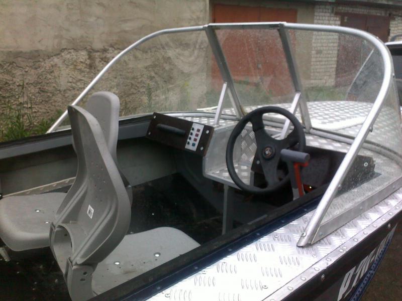

Всем привет!В своём первом сообщении я писал по поводу нелюбви к кормовой загрузке-"в общепринятой версии".За сезон я этого особо не прочувствовал - оба бака(по 25л)АКБ и скарб, всё в заднем рундуке,поэтому и интересно по поводу опыта с тримом.Вопрос второй - носовая часть,я сделал вот так.Очень удобно.Люк итальянский.Фоток могу добавить.

ТАААк - а про реданы поконкретнее :sorry: Потому , хоть Ю-2 несомненно лодочка прикольная - реданы ей явно не помешают, потому как брызжет во все стороны, при этом никогда не забрызгивая пассажиров :D типа назад .... Прибрать по теории брызги не мешает... реданами например.. :)

Говорить о пользе данного девайса ещё рано, лодка ещё в процессе, как только будут первые пробы на жидкой воде обязательно отпишусь. а пока если интересно могу показать только процесс изготовления, вот.
http://forum.motolodka.ru/read.php?f=1& ... &t=1084130
