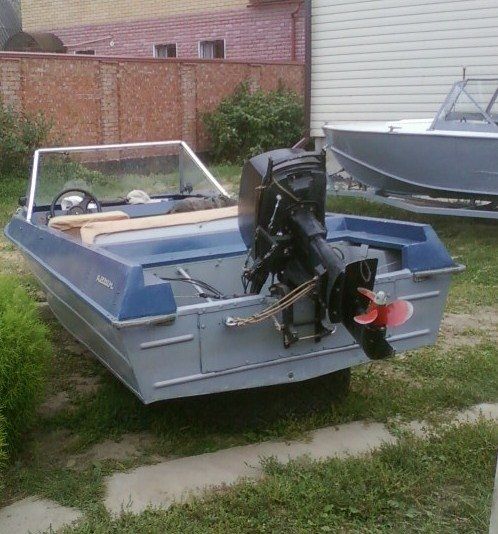

сегодня обнаружил трещину сварного шва 1см. м\у корпусом и трубой вокруг борта лодки вес лодки около 90 кг.
вопрос- лодка на фото отличается от моей расположением мест крепления
весел. также на моей нет поручней по бортам сзади. возник вопрос где находится центр тяжести
лодки?

купил нептун-23э с рук ни разу на лодку не ставили. год выпуска 2009. отходил на нем сезон. 4 ноября закрывал в скнятино. судя по всему крякнула диафрагма бензонасоса. шел 12 км на груше. сейчас снег растаит буду разбираться

с тремя нормальными мужиками на глисер выходит на ять, но с ними же и барахлом(ориентировочно кг 120 считай в четвером) только как поплавок. грусно так плывет, транец поставил на распорку с дном(на переборку), а то боюсь при транспортировке разайдется по шву(еду ок. 160км до скнятина). а вообще стараюсь возить мотор в машине, но тогда теряется развесовка прицепа.

Нептун в 2006 закончили выпускать, но это ладно, а на бензонасосе надо проверить скобку, которая держит стакан, бывает у неё усы расходятся и бензонасос начинает сосать воздух, а еще бывает слабнет крепеж бензонасоса к блоку и нет ваккума, бензонасос не работает, лечится заменой родных болтиков под шлиц, на болты с головкой под ключ и прокладку бензонасоса над смазать немного литолом перед установкй онного на блок, потом поменяй все родные бензошланги под колпаком, они тоже трескаются и начинают сосать воздух, потом часто бывает подсос воздуха через родной коннетор, очень дерьмовая конструкция, лечится заменой на импортный. Пока всё это не сделаешь, так и будешь грушей маслать. Как то так. :)

огромное мерси. но мотор выпуска 2009 года и заводской.
